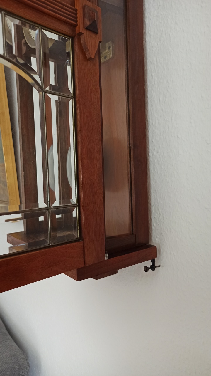

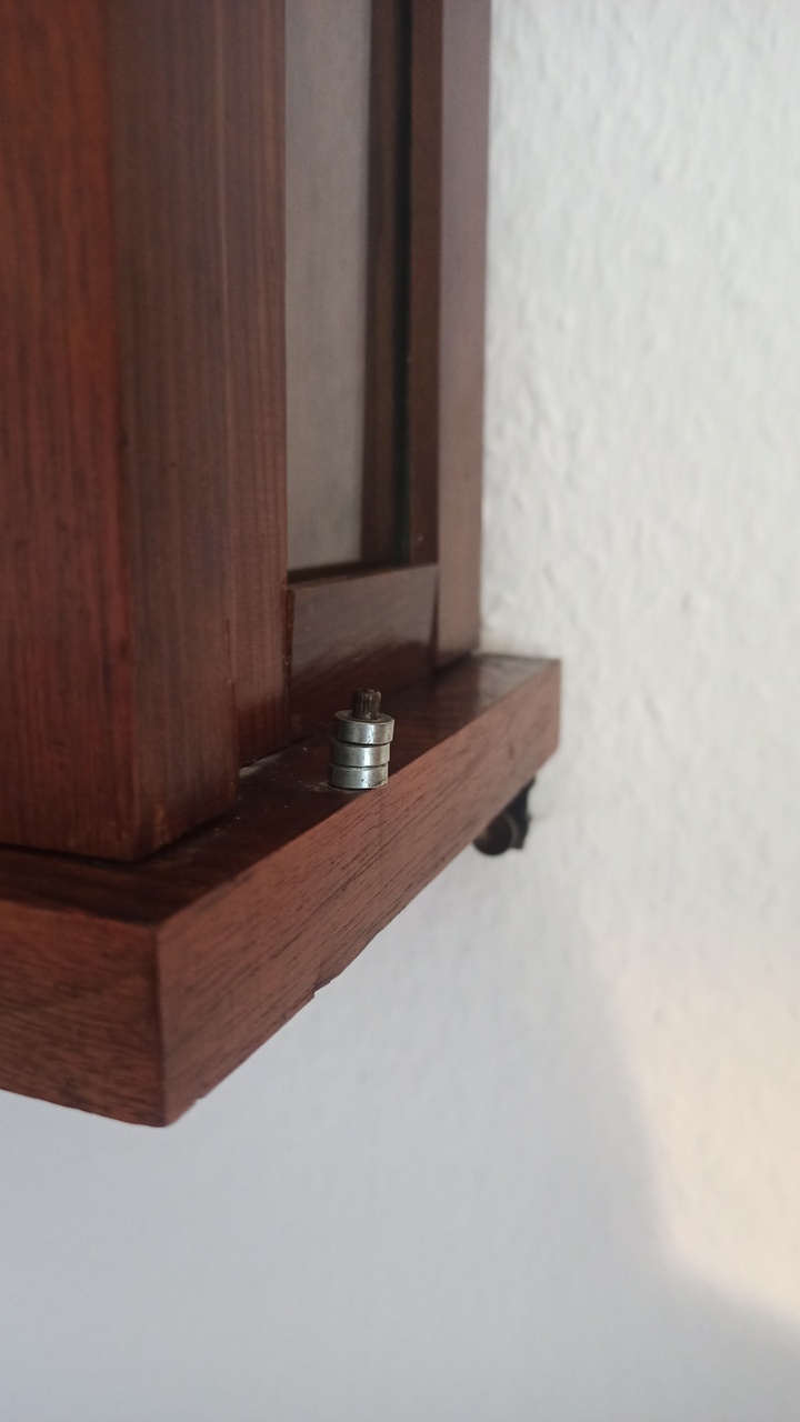

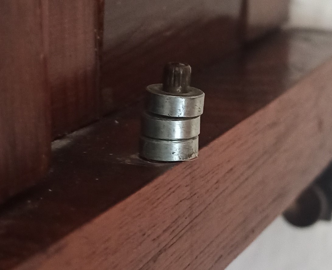

Понял, спасибо. Не подскажите, у этих часов завод недельный? Вроде должен недели на три хватать. И там на часах, на корпусе сбоку внизу какие-то ролики на штифте, первый раз такое увидел. Сначала думал запасные грузики для маятника ))), но сомнительно.
Полагаю, это для того, чтобы дверка не открывалась сильнее, чем позволяет упор. Не фабричное «улучшение».

оригинальное решение. Явно чувствуется дизайнерская жилка.
На корпусе сохранились упоры, а вот как их использовать "дизайнер" не догадался.
Точно, как я сам не догадался ))). Сейчас попробовал дверку открыть до упора-она как раз уперлась в эти ролики. Блин, но можно было изнутри ограничитель сделать, чтоб внешний вид не портить, вместе с регулировочными упорами.
Сообщение от Сергей Дмитриевич Посмотреть сообщение
Просто они выглядят не "по-дизайнерски"
