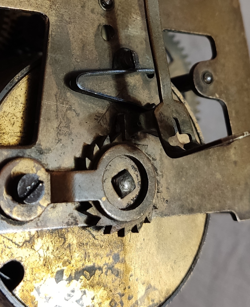

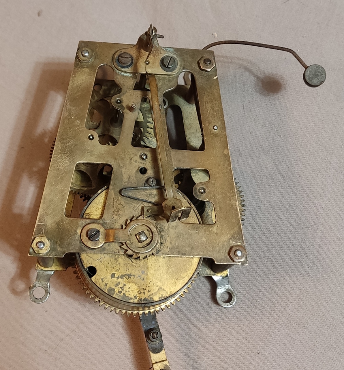

Здравствуйте, уважаемые знатоки!
Попался мне механизм HAU. Обычный молчун. Но дооснащен чем-то типа таймера. Снизу есть рычаг, который можно перевести влево, и его по ходу времени начнет возвращать обратно вправо. Когда рычаг взводится, он должен взвести молоточек, воздействуя на его плечо (на фотографии находится слева от минутного триба). Когда рычаг возвращается со временем обратно, плечо молоточка должно освободиться и молоток ударяет по чему-то. По крайней мере так я понял логику.
Вопрос: не подскажет ли кто-нибудь, как выглядела та часть механизма, которая стояла между рычагом и плечом молоточка?
Корпуса нет. На всякий случай я пересмотрел все кухонные и специальные часы в каталогах Юнганса с 1910 по 1940 год, и подходящего корпуса не нашел. Часы недорогие: трибы наборные, анкерная скоба цельногнутая. Часы много ходили, анкер сильно изношен.

Сообщение от Stiva Посмотреть сообщение
Добрый день! Рычаг большой сидит на оси заводного барабана, возможно с помощью него и заводятся часы? Не ключем, а движениями рычага туда-сюда. А в остальном обычный кухонный таймер или часы с будильником.
Если же нижний рычаг после "взведения" просто двигается с осью заводного барабана, тогда это время движения фиксированно, к примеру, полчаса или меньше. Для чего могли использоваться такие часы сказать трудно, может проявка фотографий или еще что. Представьте, вам надо выставить таймер для проявки в темноте или тусклом красном свете, а тут раз - перевел рычажок и все...

Не думаю, что с помощью этого рычага часы заводились. В этом случае там должен быть мощный храповик, а тут какой-то слабенький фрикциончик, да и квадрат под обычный ключ присутствует. Похоже, как раз на какой-то таймер, но какой и для чего.

Сообщение от Oled Посмотреть сообщение
Добрый день! Рычаг большой сидит на оси заводного барабана, возможно с помощью него и заводятся часы? Не ключем, а движениями рычага туда-сюда. А в остальном обычный кухонный таймер или часы с будильником....
Здравствуйте!
[*]Рычаг не может завести часы, нет достаточного сцепления с заводным валом.
- Заводной вал имеет достаточное сцепление с мелкозубчатым колесом, за которое цепляется храповиком рычаг, чтобы они двигались вместе.
- Рычаг можно силой вернуть в исходное положение (вправо), для этого есть фрикцион на мелкозубчатом колесе. При этом усилие передается на маятник, он начинает двигаться легче. Я даже рассмотрел версию, что это способ запустить маятник у стоявших часов. Но зачем тогда молоточек?
- Молоточек не имеет никакого привода. Может только один раз ударить, имел когда-то связь с рычагом, видимо им и взводился, и освобождался в крайнем положении. Что говорит в пользу версии таймера. Кстати, если это и таймер, то вряд ли точный.
- Однако есть и минутный, и часовой триб. И барабан на порядок мощнее, чем нужно для таймера. Опять же, механизм много работал, мне такой сточенный анкер ещё не попадался. Выходит, это часы.
- На самоделку не похоже. Мелкозубчатое колесо сидит на специальной проточке заводного вала, для него оставлено место в механизме, само колесо намертво смонтировано с фрикционом.
Возможно, что-то станет понятнее, когда я смогу запустить правильный маятник и выясню, сколько времени может работать таймер.
