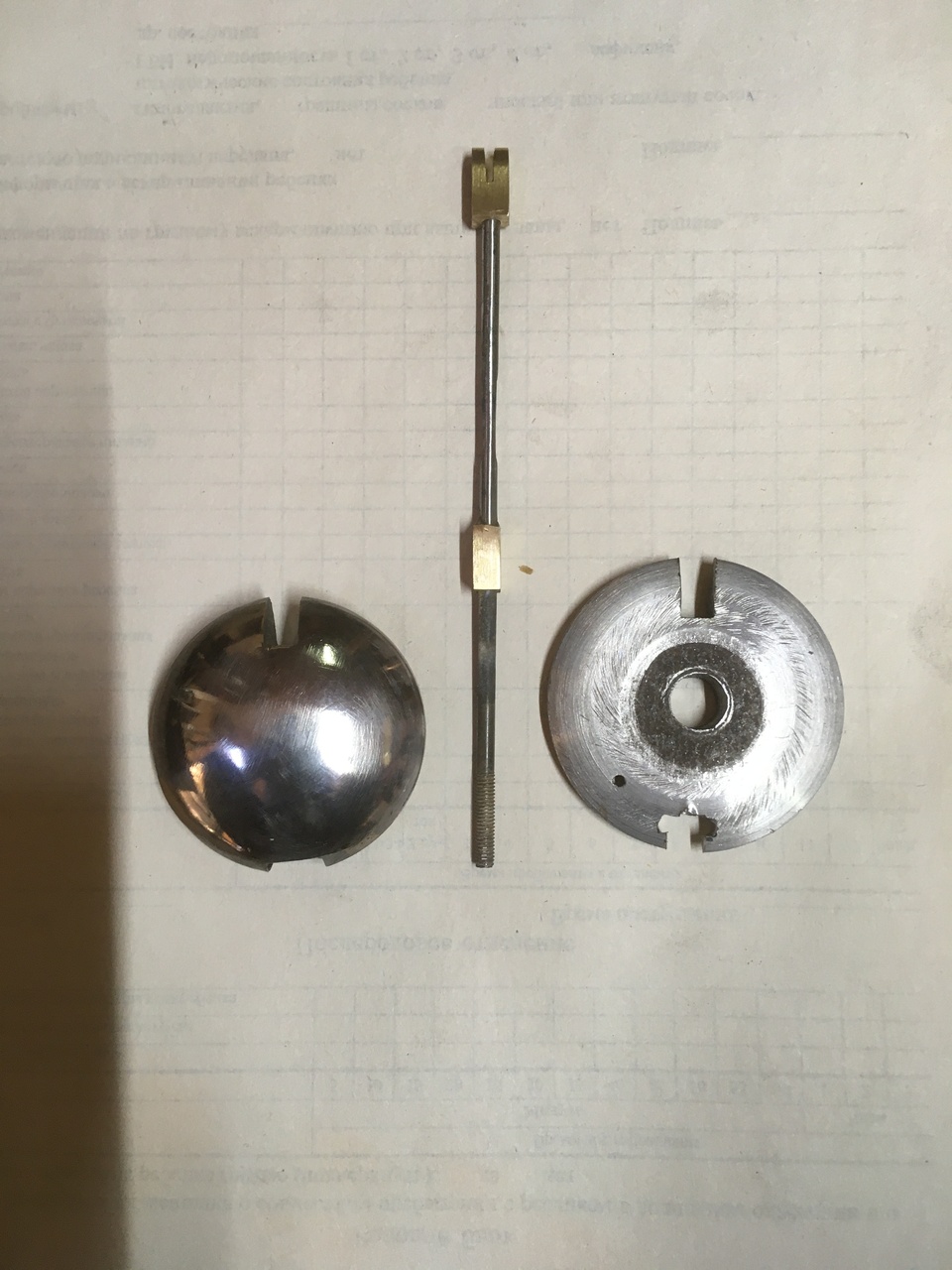

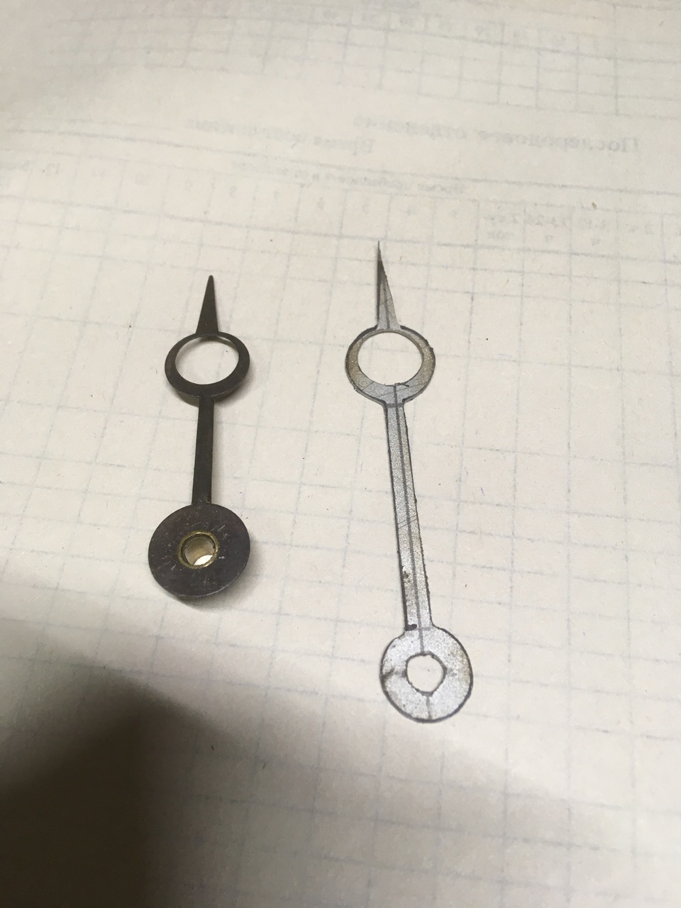

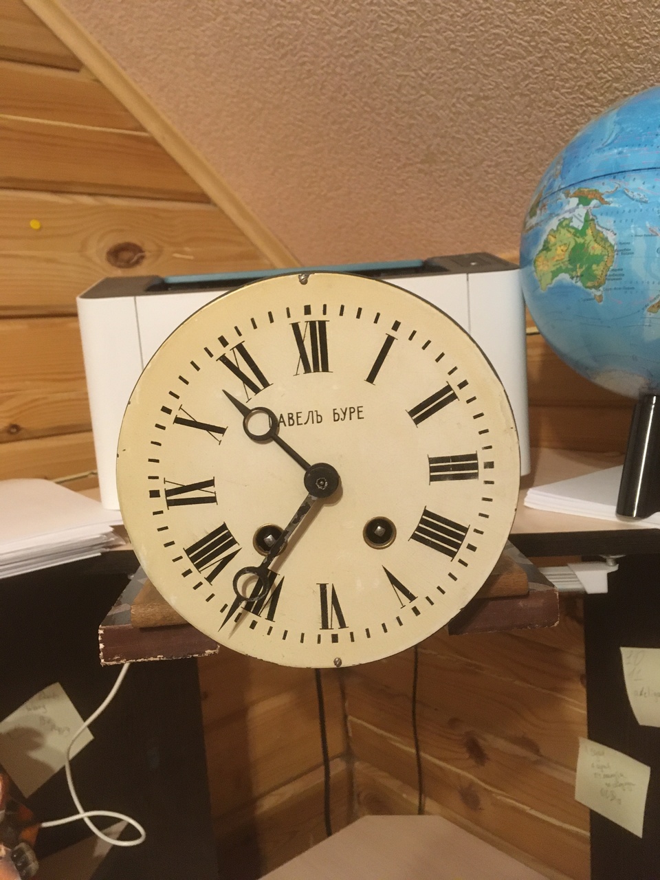

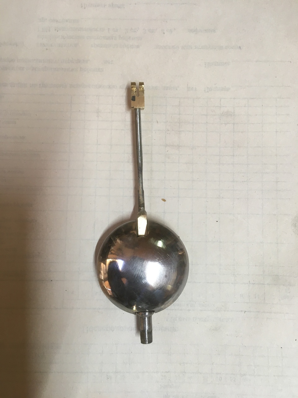

Здравствуйте, уважаемые форумчане. Хочу поделиться своим опытом в изготовлении маятника к механизму ленцкирх 41. Может кому будет и интересно. Получилось у меня со второй попытки. Штангу сделал из мотоциклетной спицы, крючок и направляющую линзы из кусочков бронзы добытых из крана старого газового баллона. Первоначально линзу маятника попробовал сделать из 8 мм куска железа, весом около 70 гр., но с таким маятником часы жутко бежали вперёд, за три часа убегали на 10 мин. затем сделал линзу из свинца весом чуть более 200 гр., вот с этим маятником механизм заработал правильно. В качестве формы использовал два донышка от аэрозольных баллончиков спаяв их медным припоем. Выглядит конечно довольно убогонько, но вполне рабочий вариант, тем более в этих часах маятник не виден. Большое спасибо NickFMS и Koshki за информацию и консультации. Также изготовил минутную стрелку. Правда над ней еще надо поработать. Попытался заворонить нагревая и окуная в масло. Но при подгибании стрелки во время установки часть этого «воронения» осыпалась.

А чего, помоему отличный результат! Руки есть, а мастерство оно ошибками и опытом и наростает. Стрелка визуально диссонирует с часовой, потому, что ее прямая часть должна быть тоньше. Воронить не обязательно опуская в масло, если мы говорим про сталь, достаточно просто нагреть ее равномерно до нужной температуры и остудить. Равномерно нагреть можно только положив стрелку на что-то большее - стальной брусок, например, напильник большой и т.д., и держать эту конструкцию на огне газовой плиты. Особенно важным является предварительная обработка поверхности стрелки. Надо придать ей форму, отполировать наружнюю сторону, обезжирить перед процедурой, тогда воронение будет красивым.

Спасибо за совет по воронению. Насчёт ширины стрелки, размеры снять было не с чего делал приблизительно, исходя из размеров часовой стрелки и фотографий. Плюс оригинальная стрелка в прямой части имеет полукруглый профиль может быть за счёт него она смотрится поуже. Просто я не смог воспроизвести этот изгиб.
Да, она должны быть полукруглой, но если толщины материала не хватает, то можно и так оставить. А можно немного напильником снять "на нет" к краями - вот и получится полукруглый профиль.
Можно после иголкой погулять по шлифовке, загладить до блеска.

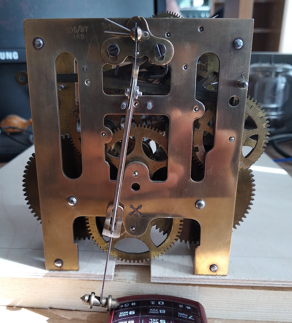

Механизм HAU
Уважаемые форумчане, достался мне вот такой механизм HAU. Разобрав его, обратил внимание, что барабан с пружиной чуть потолще стоял на ходе. Длина пружин в барабанах практически одинакова. При сборке поставил барабан с более толстой пружиной на бой. Механизм вычищен, смазан, скоба отполирована, выработок нет. Без скобы всё заводится с пары щелчков храповика. Маятник поставил от длинномаятникового Янтаря. Пендельфедер 0,05 мм. В результате механизм ходит хорошо, но всего 7 суток. Остаётся ещё довольно ощутимый запас пружины. Вопрос к знатокам - может барабаны изначально всё-таки правильно стояли?

Сообщение от Alexey Rostov Посмотреть сообщение
Если запас пружины остаётся а часы встают, значит не всё хорошо в скате колёс. Где то жмёт, неправильно выставлена выкачка, пружины какой смазкой смазывали, итд и тп. Ещё раз всё хорошенько проверьте.
Посмотрите регулировку зацепления скобы с анкерным колесом. По фото выглядит очень "глубокий ход".
Сообщение от arhistratig Посмотреть сообщение
Пендель меняли? Может такое быть из за жеского пенделя.
А барабаны хода и боя не перепутали?
