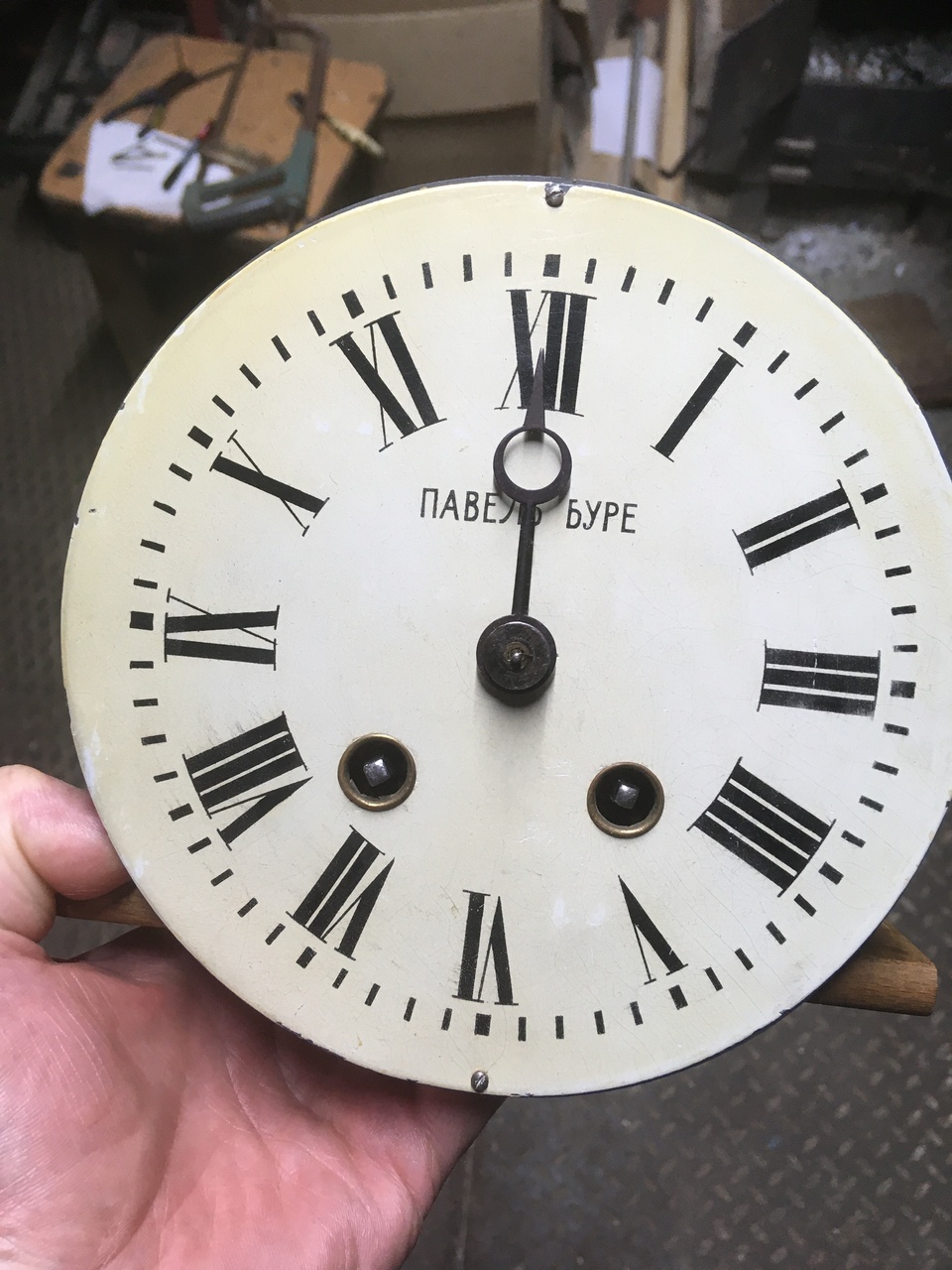

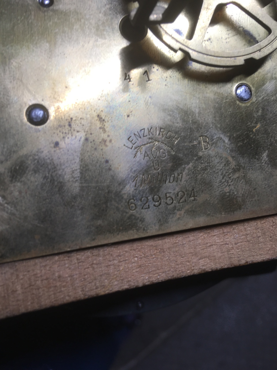

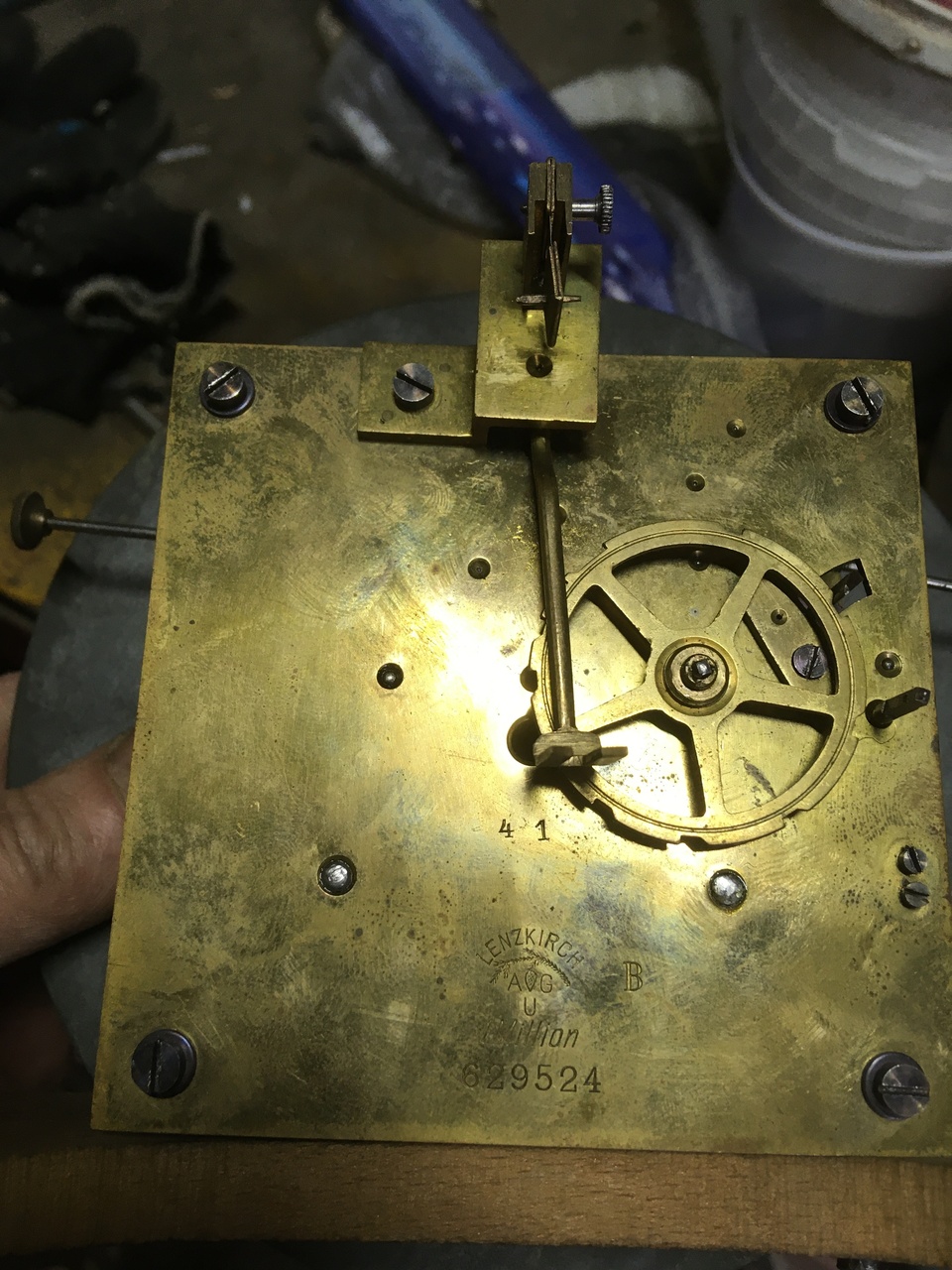

Здравствуйте, большое спасибо за предоставленную информацию. Теперь что-то в полном замешательстве. Ладно разбег в длине маятника всего 1.5 см, но вес линз отличается в три раза. Просто по случаю достался механизм, предположительно от шайбы Павел Буре. Механизм хода комплектный, больших выработок нет, в механизме боя не хватает одного колеса и отсутствует маятник. Хотел их поставить на ход и соорудить для них корпус. Серийный номер 629524, диаметр циферблата 16.5 см. Хотя в принципе сделаю запас по резьбе, и выточу две линзы весом 70 и 200 гр. в плане скопировать домик, как раз из каталога Буре.

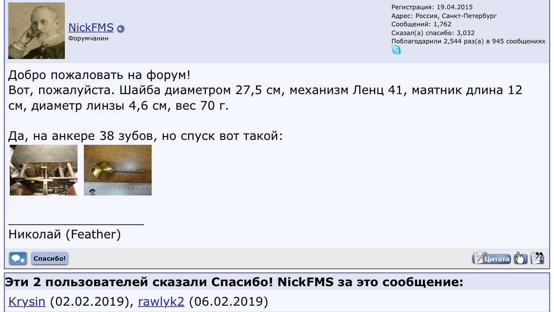

Вот описание маятника из предыдущих постов. Хотя автор тот же NickFMS.
