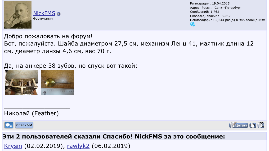

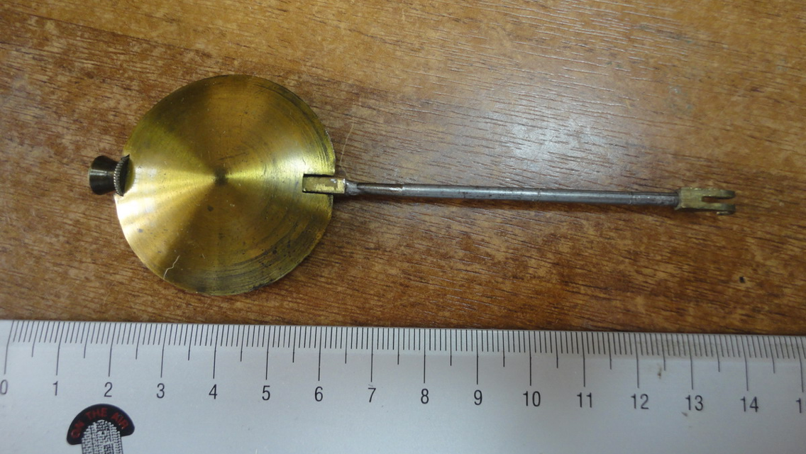

Всем здравствуйте. Уважаемые форумчане, прошу о помощи. Нужны параметры маятника механизма ленцкирх 41, длина вес, диаметр линзы. Где-то на форуме попадалась эта информация, но как назло не могу найти. Буду признателен если дадите параметры маятника или ссылочку на них.

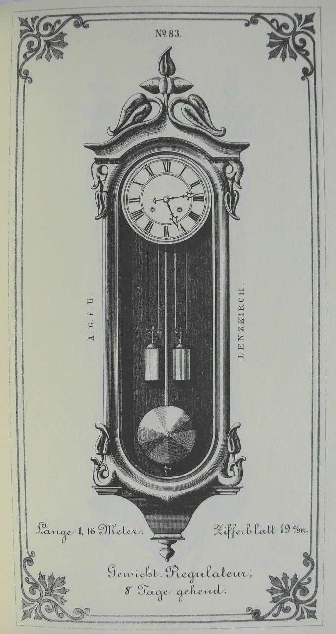

Сообщение от Akusher Посмотреть сообщение

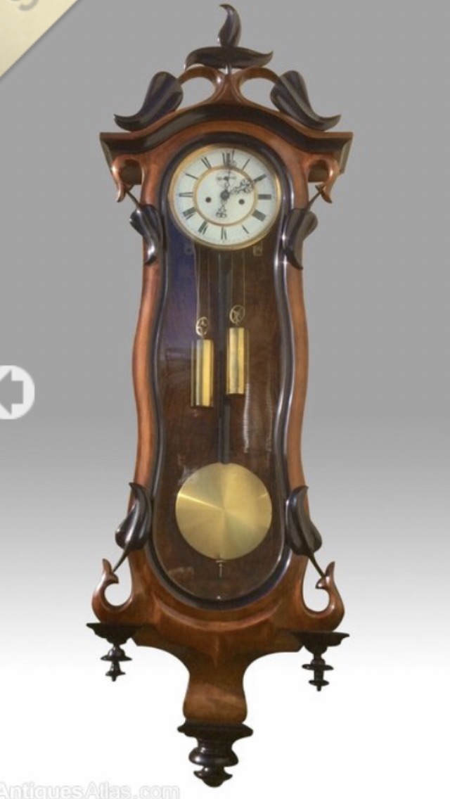

Нашёл наконец-то. Хороший у вас форум, но надо мне кажется как то систематизировать информацию по техническим характеристикам механизмов. Может стоит создать отдельные разделы па маркам часов и характеристикам механизмов. А то вся информация есть, но очень разрозненная и сложная для поиска.
ID:	3709445   Нажмите на изображение для увеличения

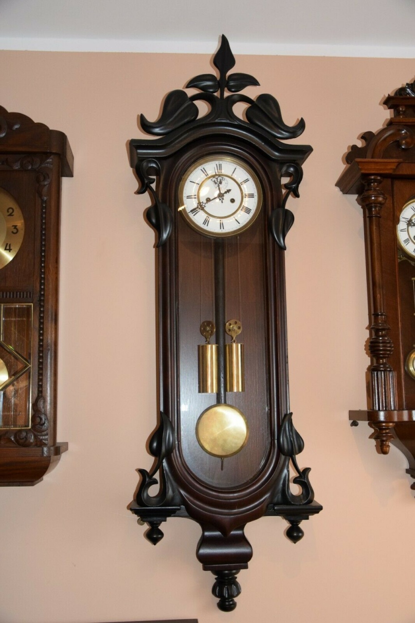

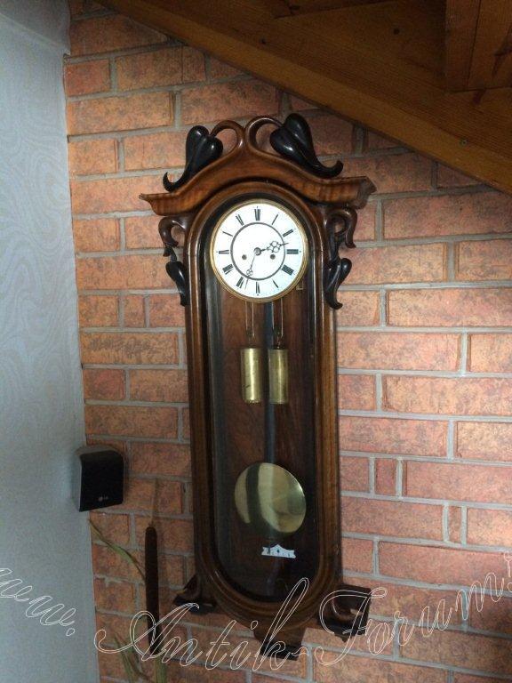

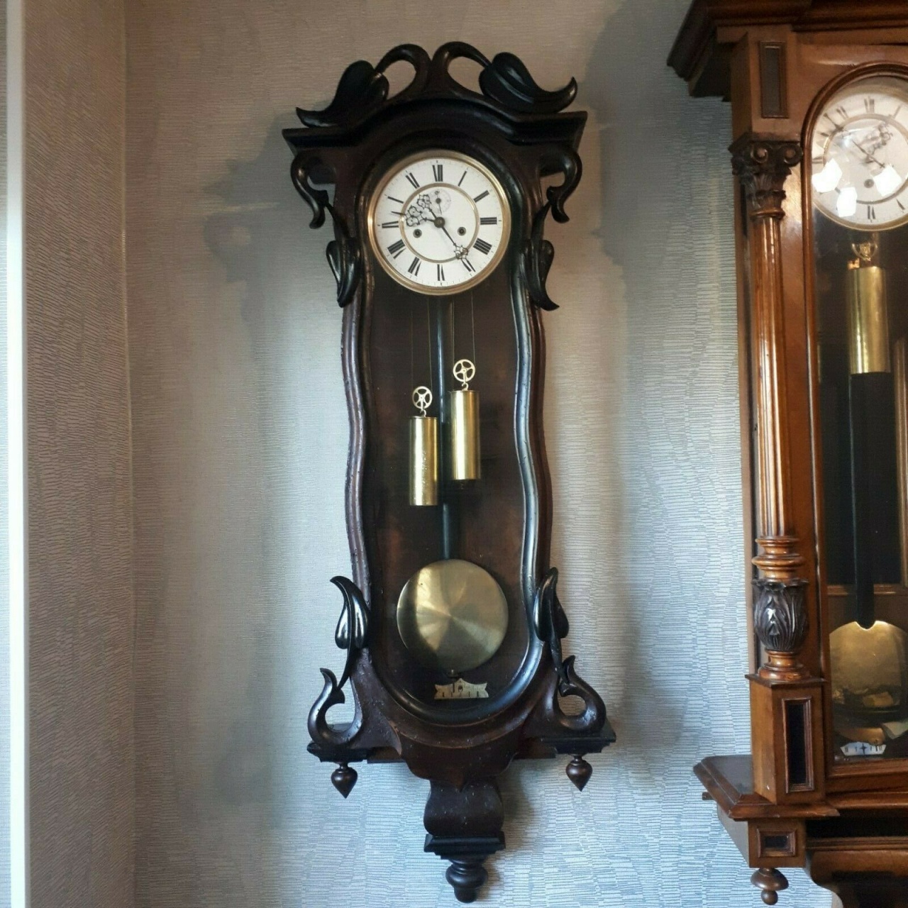

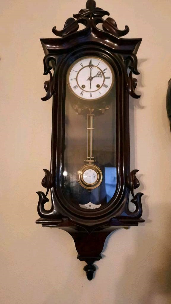

Мысль хорошая! То же самое я как-то предлагал сделать по каталожным корпусам.
Весьма полезная была бы вещь для реставрации.
Подборка часов с фото по каждому каталожному корпусу. Вопрос - как это сделать.
Как пример:
