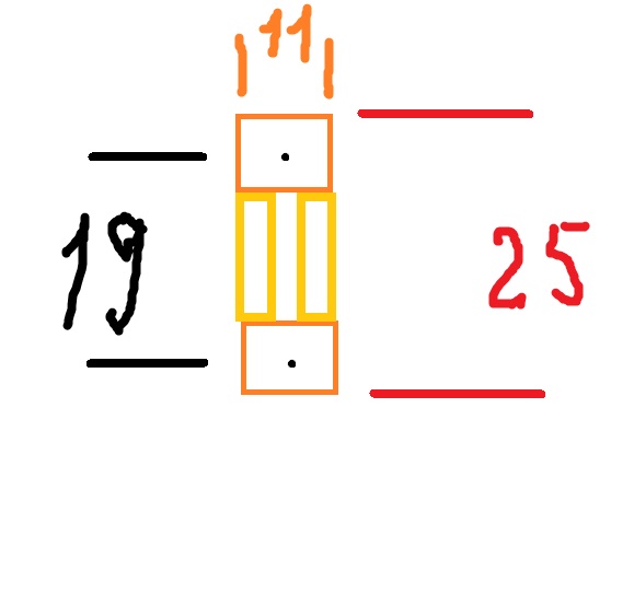

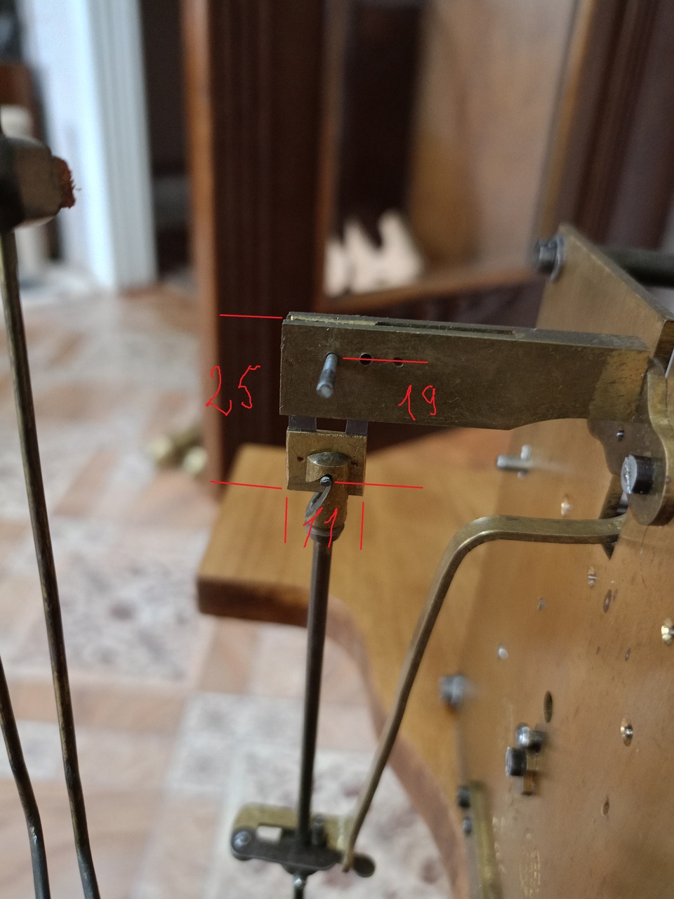

Здравствуйте уважаемые форумчане.
Как то на форуме выкладывали размеры пендельфедера для напольных часов Gustav Becker и F.M.S.
Не могу найти.
Может быть у кого нибудь есть размеры или фото с размерами таких или ссылка где посмотреть.
Заранее благодарен за помощь.
С уважением Игорь.

Сообщение от I gor Посмотреть сообщение
Не могу найти.
С уважением Игорь.
Игорь. Пендель напольных Густав Беккер.
Название: Пендель напольных..jpg
ID:	3705573   Нажмите на изображение для увеличения

Спасибо за помощь. Вероятно у FMS такой же?

Сообщение от arhistratig Посмотреть сообщение
Хочу уточнить, это " родной " пендель или изготовлен по размерам?
Спасибо.
Спасибо.
Изготовлен по данным размерам. Когда делал свои часы, спрашивал, дали такие размеры,здесь на форуме. Работают хорошо.
