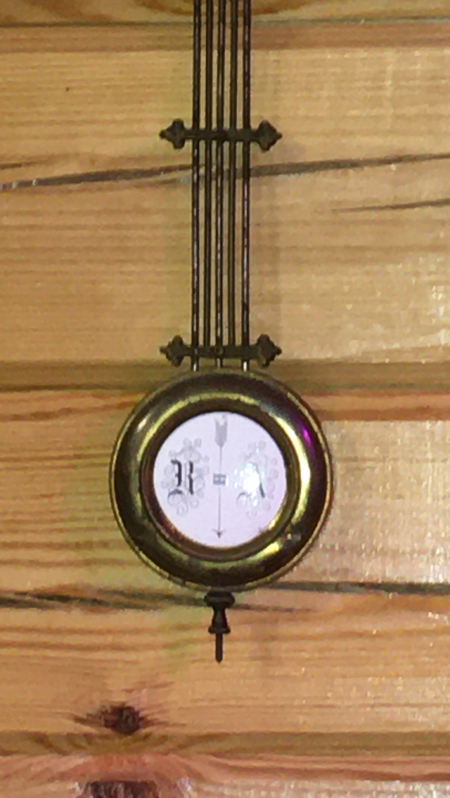

Здравствуйте, уважаемые форумчане. Может быть вопрос покажется глупым я в этом деле новичок. Нужно выправить вмятины на линзе маятника леройки, чем и как развальцевать а потом завальцевать края линзы, чтоб это было наиболее аккуратно. Хотелось бы узнать кто, как и чем это делает.

Сообщение от Akusher Посмотреть сообщение
Добрый день.
Ход мысли правильный. Нужно развальцевать линзу, выправить вмятины, и завальцевать обратно.
Обычно это делаю с помощью ножа (на первом этапе), потом отвёртка по кругу. Не забывайте что металл очень тонкий, практически фольга, поэтому манипуляции очень осторожные.

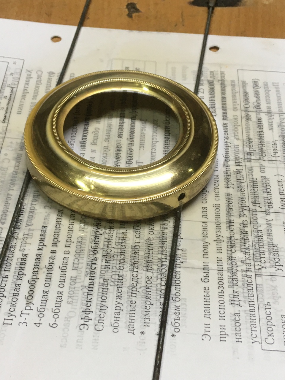

Здравствуйте, спасибо за совет. Но использовать нож и отвёртку побоялся, слишком они царапучие, поэтому в качестве развальцовочно рихтовочного инструмента использовал чайную ложку. Эта фольга какая-то уж больно жёсткая и ломкая, к сожалению а полный ноль выправить не получилось, но всё равно лучше чем было. Сейчас все это дело взбрызнул лаком, чтоб не тускнело, завтра попытаюсь собрать. Была мысль отжечь, но не рискнул, слишком потом сложно будет отполироваться. Поэтому решил остановиться на достигнутом.
Всё правильно. Прежде чем вставить в зазор чайную ложку, всё-равно начинать нужно чем-то более тонким.
А чайная ложка вместо хорошей отвёртки это всего лишь частность.
Для первого раза получилось хорошо.
Чтобы добиться ПОЛНОГО выравнивания нужны навыки работы почти ювелира и различные приспособления, (деревянные раскатки, резиновый коврик из твёрдой резины и т.п.).
