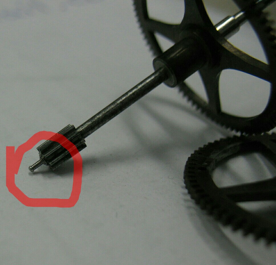

Коллеги добрый день !

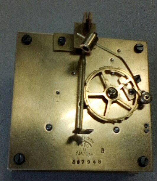

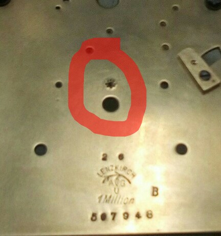

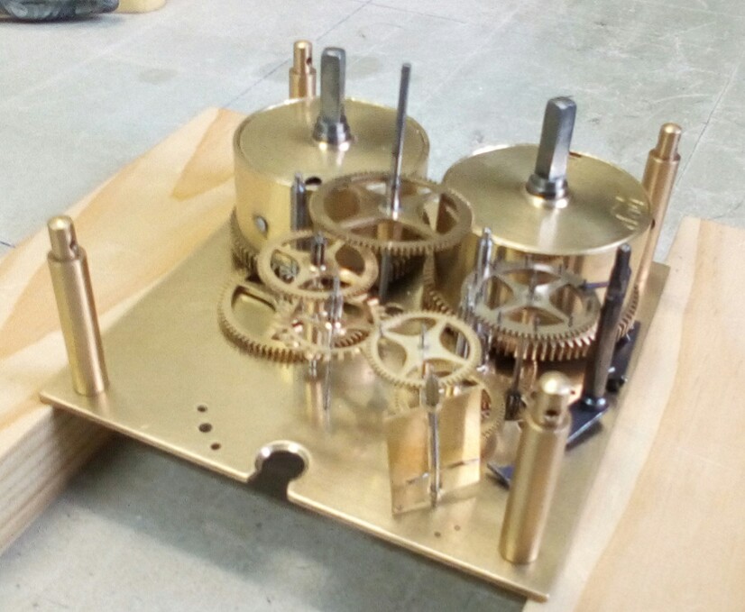

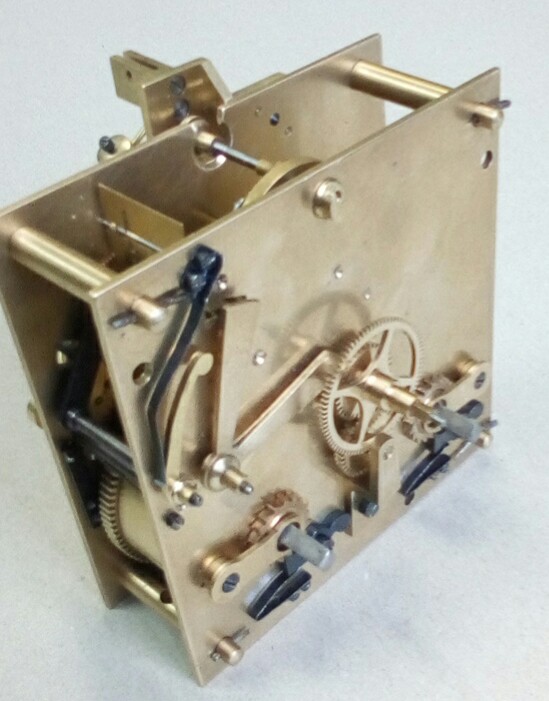

Закончил ремонт механизма ,на котором впервые столкнулся с последствиями предыдущего варварского стягивания отверстия путем кернения ,
причем с обеих сторон платины , в результате значительный износ цапфы , которая приняла форму гриба .
Одна из пружин по всей видимости не родная , т.к. одна вороненая , а вторая белая.
Платины чистил щавеливой кислотой.
С уважением Александр.

Сообщение от aleks1960 Посмотреть сообщение
приняла форму гриба
Не так плох этот гриб. Ножка ровная, без поясков. А шляпка образовалась там, где не было трения - в оливаже.

Проточить, поставить в платину футор - и будет счастье!
Мне раз встретился Ленцовский механизм, куда кто-то криворукий всадил футор, длина которого была вдвое меньше толщины платины! причём этот футор ещё и в платине сидел без натяга... Вот там цапфа выглядела жутковато, но поработать так она успела, видимо, немного, поэтому тоже удалось обойтись обточкой и установкой нормального футора.

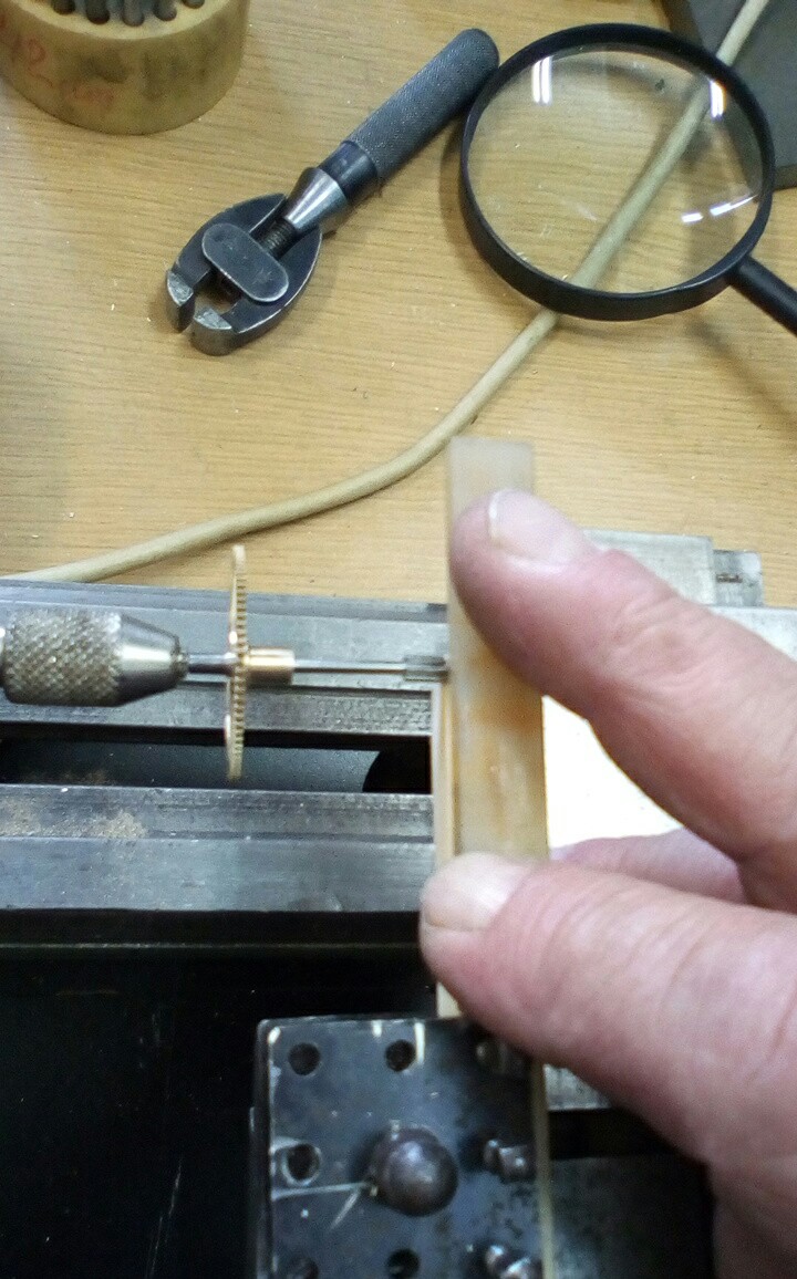

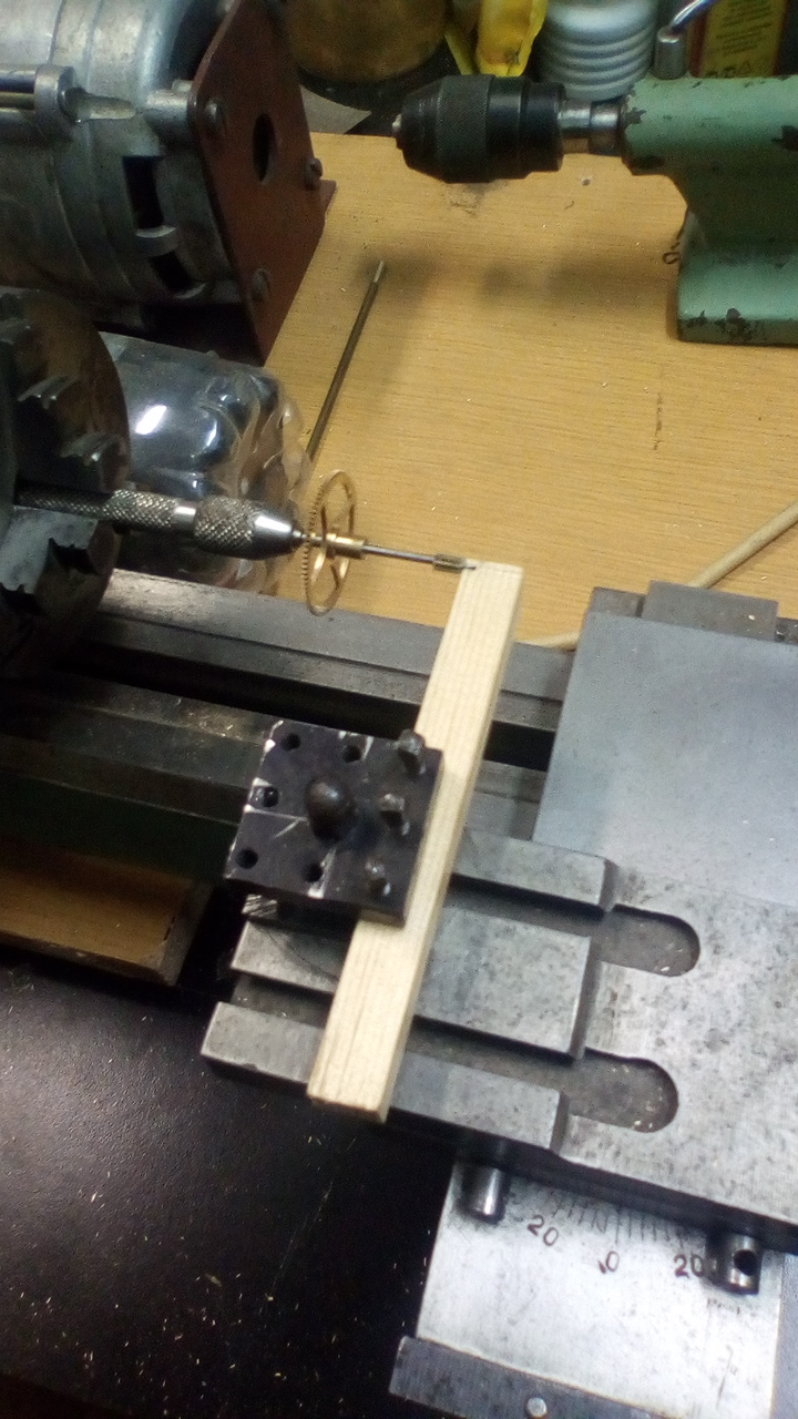

Сообщение от Vasiliy K Посмотреть сообщение
Я так и поступил , сначала обточил шляпку алмазным надфилем , а затем отполировал доводочным бруском.
Сообщение от OddyRash Посмотреть сообщение
Нет Алексей , и пояски были и вообще поверхность вся "задраная" была.
Привет Алексей.
Я исключил алмазный инструмент, от греха подальше. Въестся алмазная пыль в цапфу и будет потихонечку грызть футор. Или наоборот. Цапфы хорошо обрабатываются обычной инструментальной сталью, и не боязно.

Сообщение от velorius Посмотреть сообщение
Привет Алексей.
Папа Сашей меня назвал
Хорошо Андрей , приму к сведению , после надфиля я цапфу заполировал.
