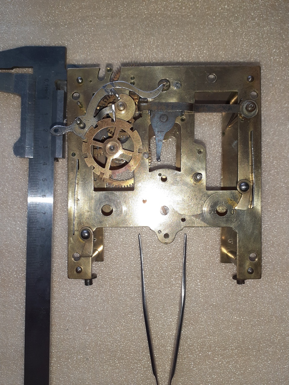

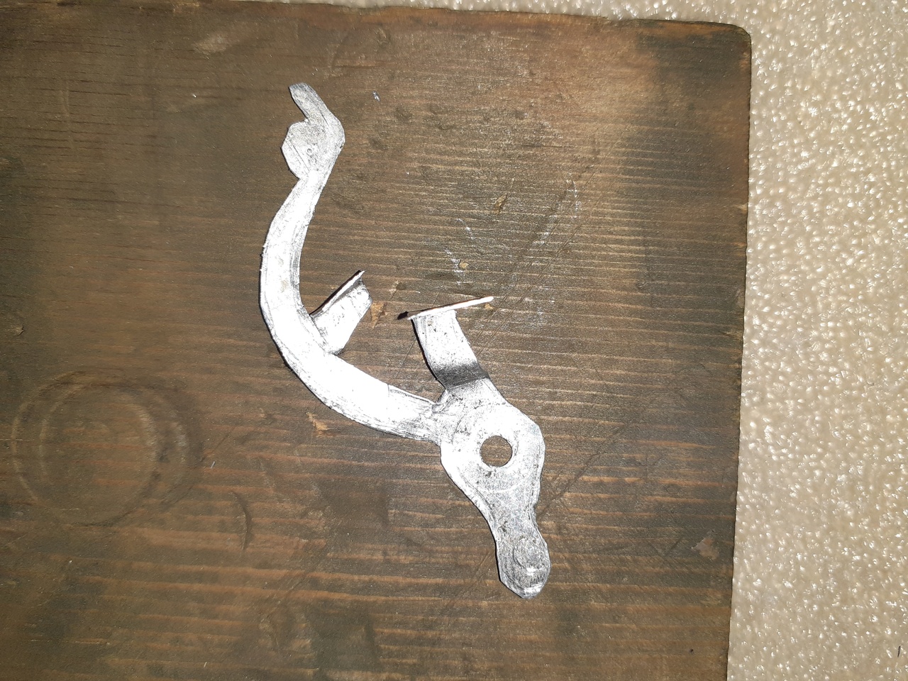

Восстановление утраченного рычага боя Mauthe 42/105.
Всем, дня доброго!
Решил поделиться с вами, ремонтом по восстановлению утраченного рычага боя, моего Маутёнка (D R.P 55006). Очень нравится мне эта часовая марка, интересны.
Предварительно вычертил эскиз из интернета взял аналог механизма. Сделал привязки в масштабе М1:1, с мобильного телефона. Сделал эскиз детали из пластины защиты экрана, она алюминиевая. Далее, подгонка на механизме. И с неё же, вычертил на металле аналог. Деталь выпиливал, обрабатывал надфилями, сталь электротехническая из радиооборудования, она довольно пригодная для обработки. Материал детали толщиной 1,2мм.
С ув., Вадим.

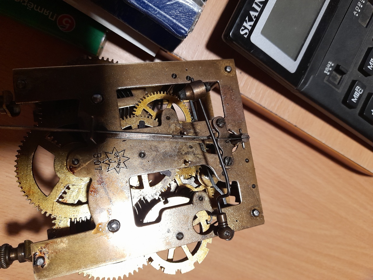

Здравствуйте, подскажите может есть у кого фото правильно собранного механизма юнганс ?

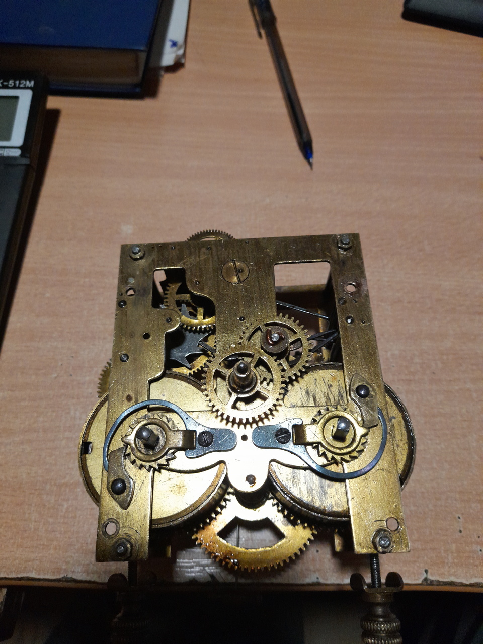

Вот такой.

А что Вас смущает?
Механизм не работает, работает неправильно, не срабатывает бой?
Судя по фото явных отклонений не видно.

Да все уже разобрался, спасибо !

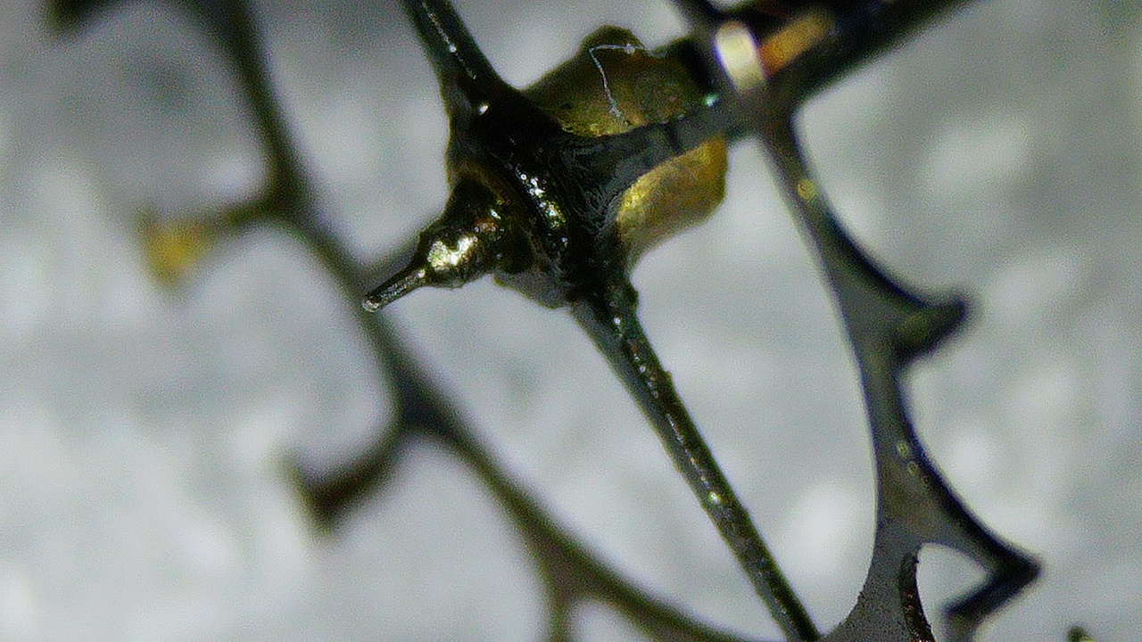

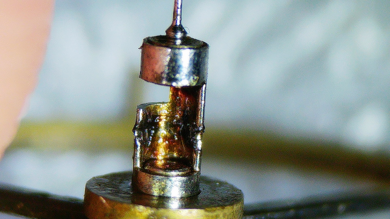

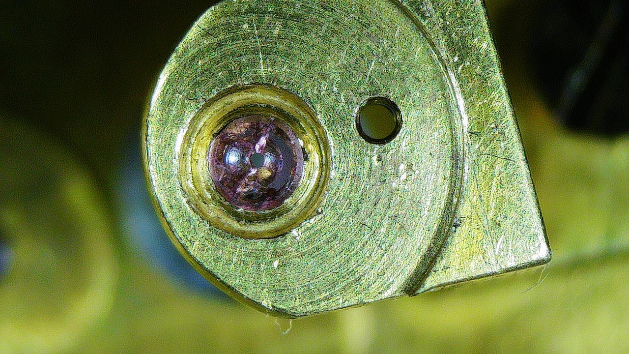

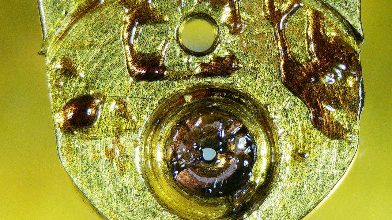

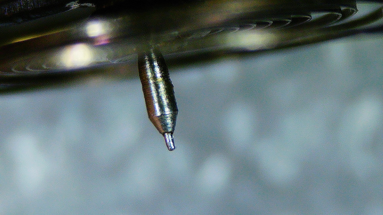

Обслужил цилиндровый приставной ход, и получил амплитуду маятника около 120-140гр. (остальной мех пока не мыл) Стартует хорошо. Норма или есть над чем поработать?
Так же обнаружил поломанный камень под ходовым колесом на основные 3 части + мелочь. Понятно, что это бы под замену, но это надо где-то купить и это отдельный вопрос. Немного развальцевал (он был завальцован), сложил в лунку крупные обломки в нечто похожее на камень. Если оставлю так "временно" - не будет ли это убивать оси? И прикрепил фото осей - не сколько они живые? (фото частей - в грязном еще состоянии).
