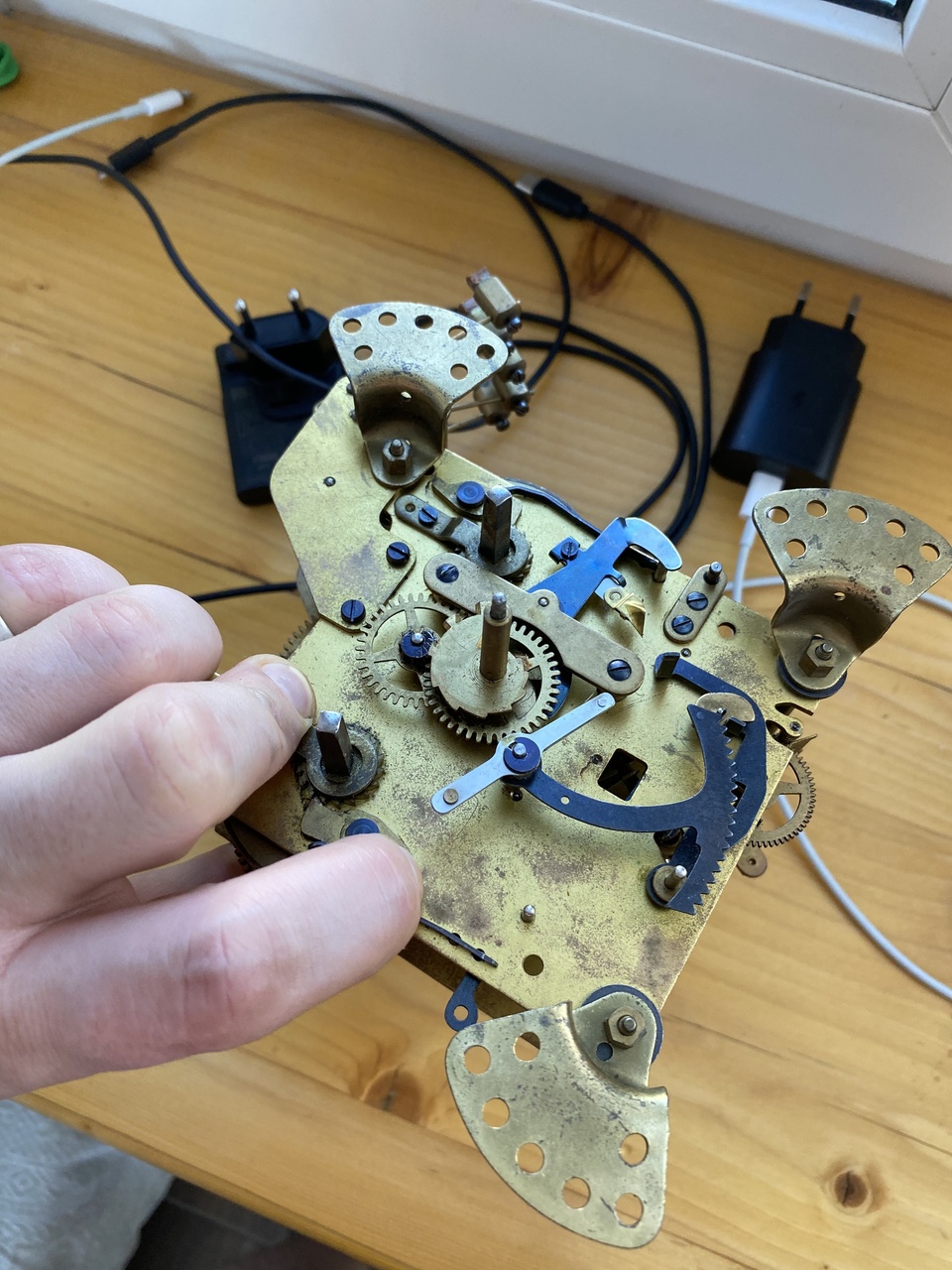

механизм
Здравствуйте. Подскажите, вот такой механизм, с мелодией, но не четвертной, язычок спуска только двойной, клейм никаких нет, может кому попадался такой механизм интересно от чего он? и в нём видно что поломана деталька, на которую указывают стрелки, кто то уже пытался восстановить но это не работает интересно увидеть что там было в оригинале и попробовать восстановить.

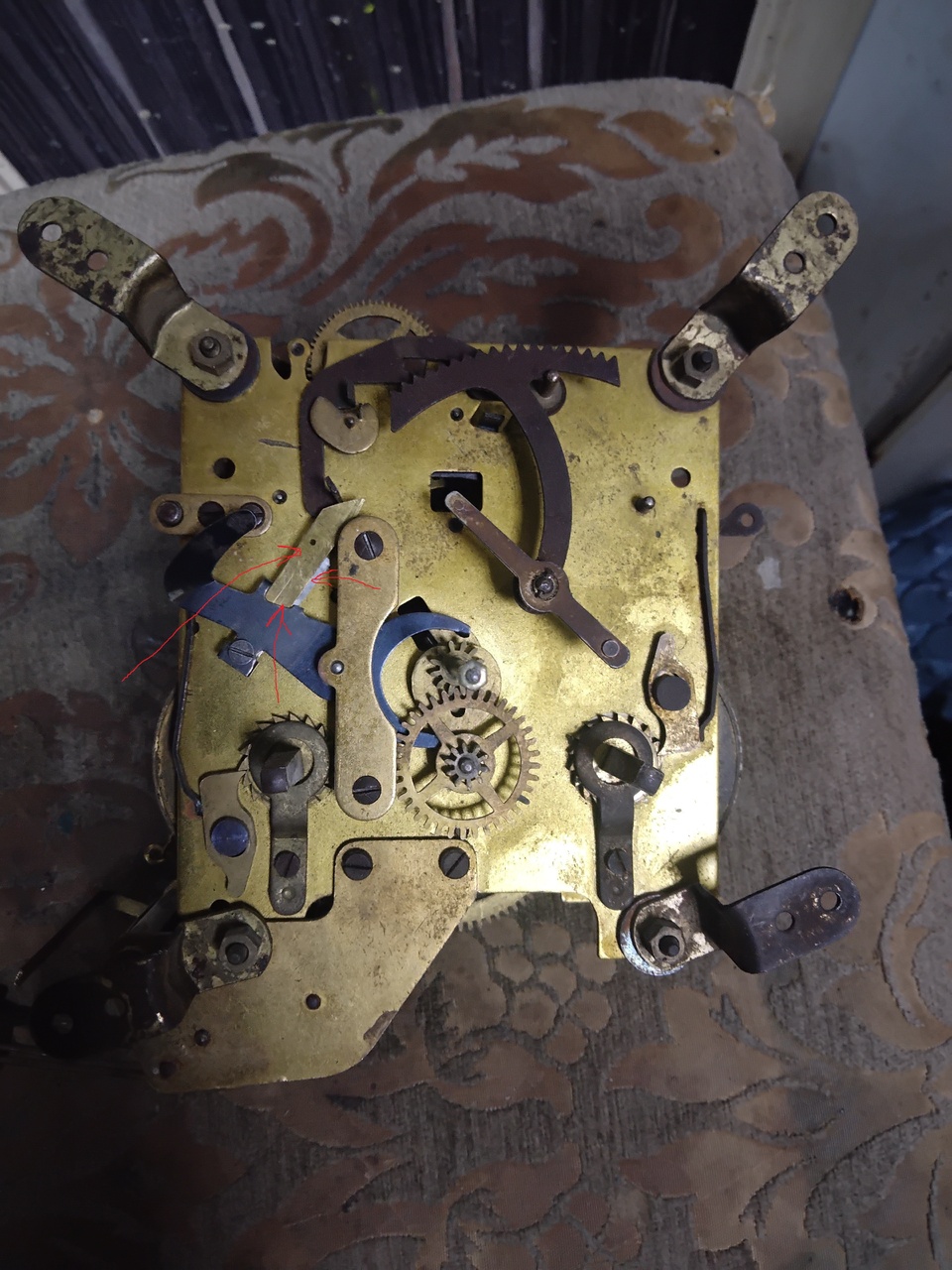

Сообщение от svir Посмотреть сообщение
Это механизм Kienzle Potsdamer. На 30минут он проигрывал мелодию, на полный час - однократные удары.
Эта деталь сломанная отвечала за то, чтобы счетная гребенка на 30 минут падала на эту деталь так, чтобы глубина падения была 4 зуба.

Сообщение от Alex2051 Посмотреть сообщение
спасибо за ответ.
вы уже ремонтировали такой механизм? какая в нём должна быть длинна маятника и вес или им вес не важен будет?
