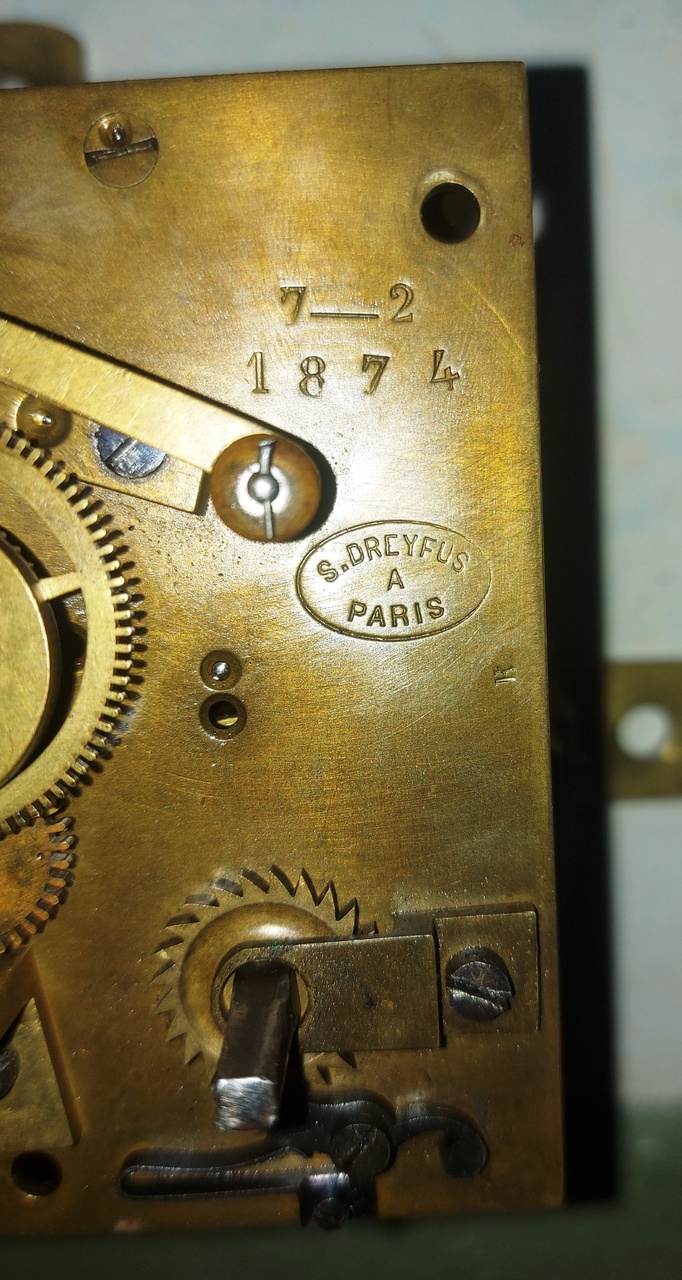

А какой там стоит механизм? Это оригинал? Или новое изделие.
Механизм французский, с клеймом "С. Дрейфус", полагаю это продавец.

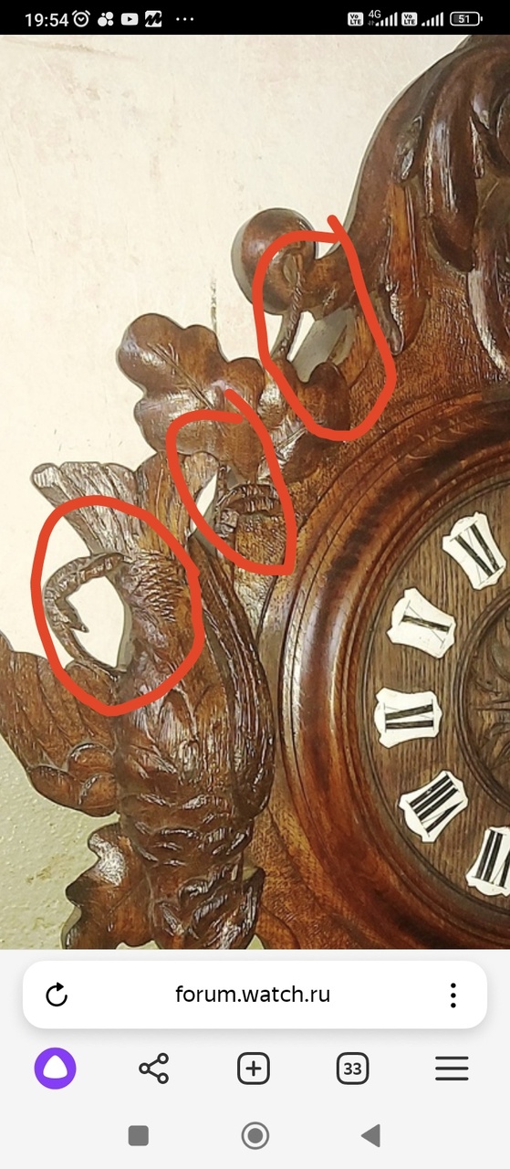

ID:	3677490 тут присутствует проходная резьба. Дорогая вещь. Кажется массив дуба. А цифры на какой материал нанесены?? Вроде французы использовали панцирь черепахи

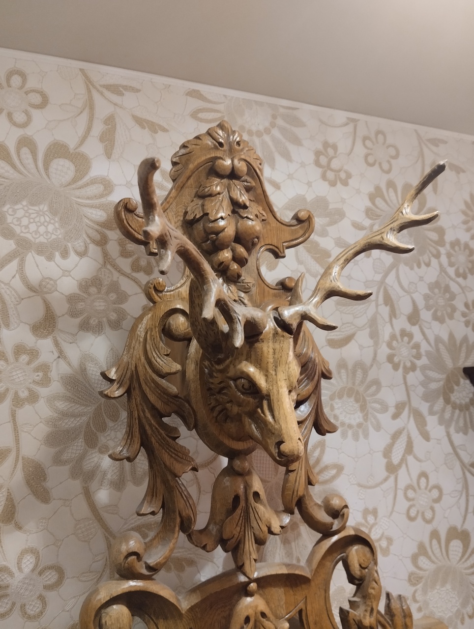

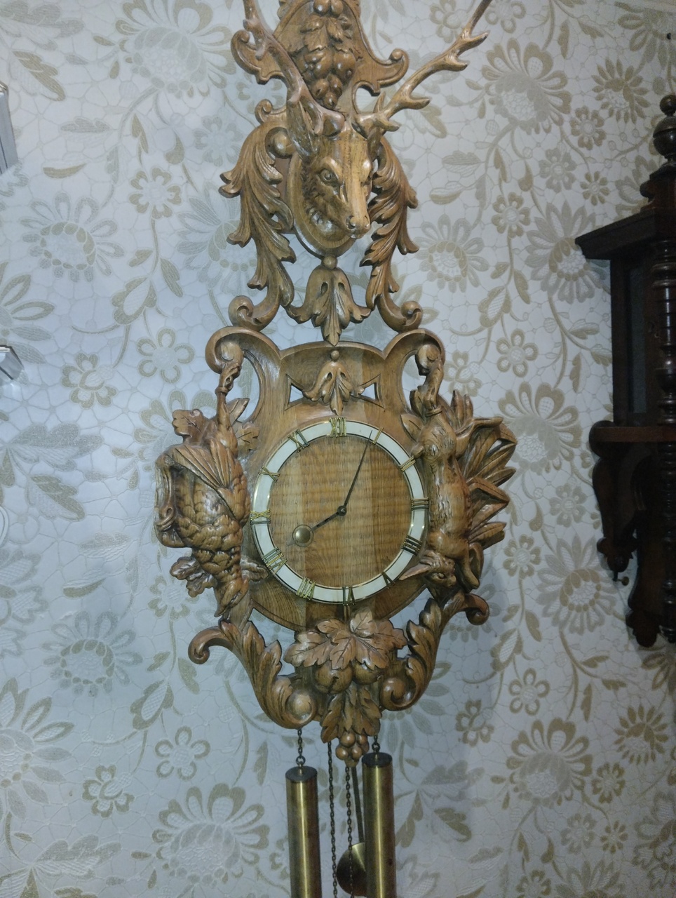

Вот часы с такой же тематикой. Массив дуба. Большие. Механизм -ходики Кинзле.
ID:	3677497   Нажмите на изображение для увеличения

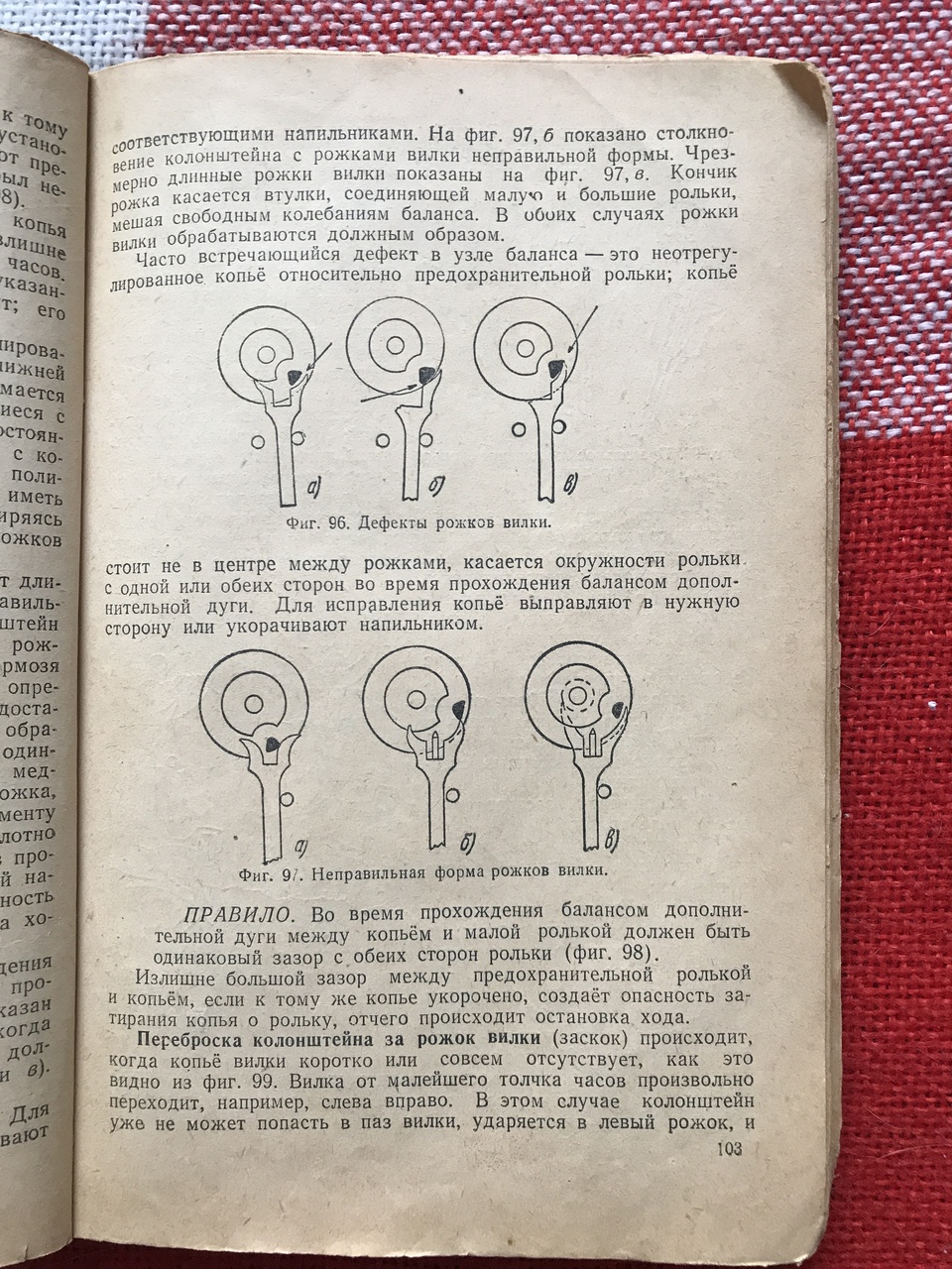

Происходит «заскок». Необходима регулировка копья вилки. Почитать по этому поводу можно Пинкина, Канна и др.

Теперь я вроде бы понял как этот средний зуб - копьё - работает и зачем вообще нужен - это как раз защита от такого рода рассинхрона.
И как я понял это копье коротковато (или диск с выемкой на балансной оси недостаточного диаметра). И на сколько я понимаю исправить это нужно вытягиванием этого копья... И подтвердите мое суждение, что исправлять такое сложно и нужен совсем специальный инструмент, и проще говоря дело идет к замене вилки целиком?
PS: получается, что это заводской брак?..

Не обязательно брак, с таким дефектом предмет просто не прошёл бы ОТК.
Вероятнее просто неквалифицированный ремонт был. Может кончик оси немного согнут в сторону от вилки и увеличилось расстояние между ролькой и копьем. Может вилка с другого механизма, небольшое отличие и вот результат.
------- ДОБАВЛЕНО ЧЕРЕЗ 17 МИН --------
Исправить не сложно. Кстати, возможно что копьё немного подалось назад в отверстии. Попробуйте пинцетом немного копье протолкнуть вперёд в сторону баланса , конролируя периодически что бы копью не упиралось в рольку.
Собственно в книжках найдёте подробное описание.
