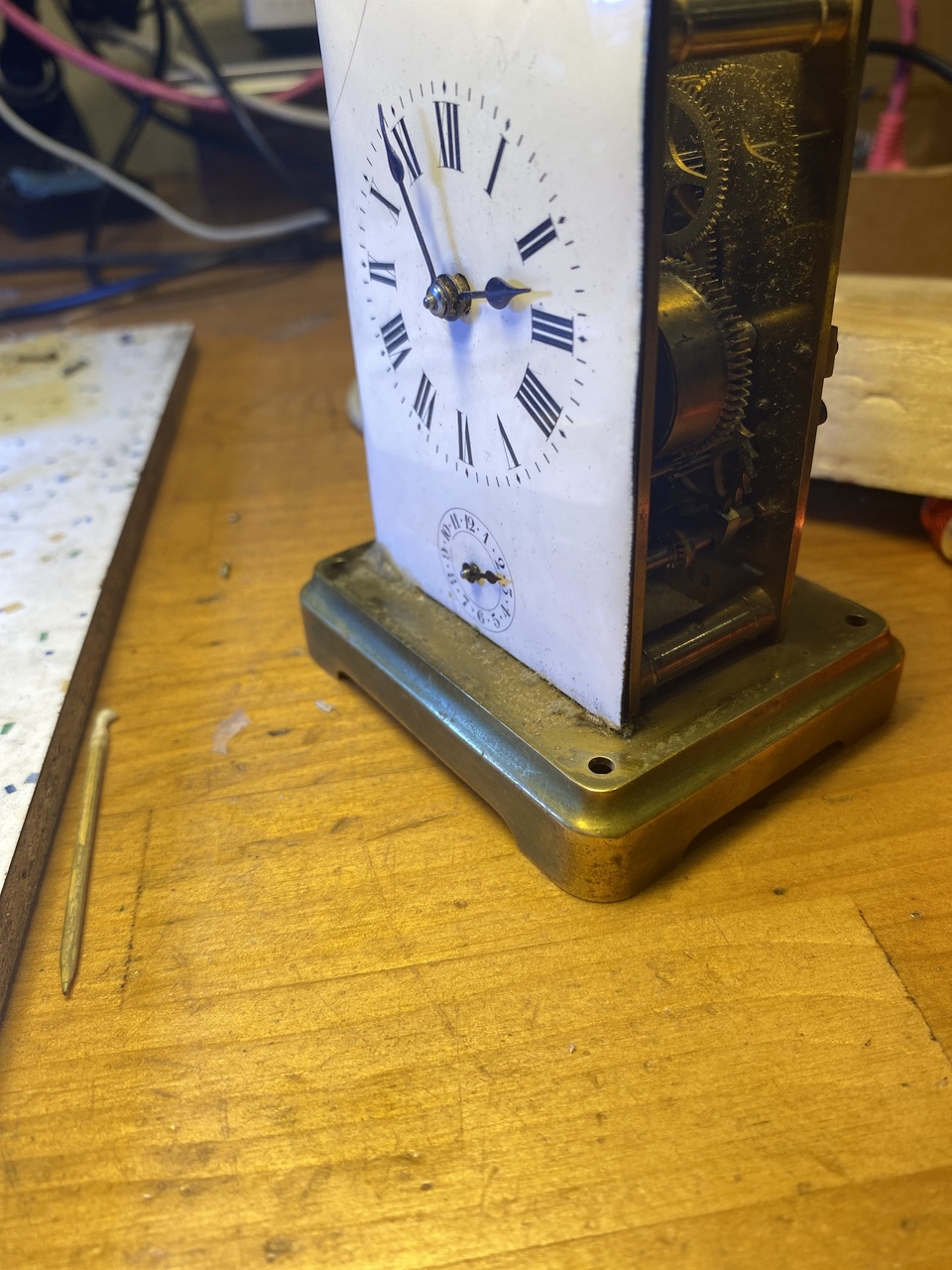

Господа, подскажите как снимаются стрелки и вообще принцип их фиксации не пойму.

Точно так же как у настенных. Штифт, чашеобразная шайба, минутная на квадрате и часовая ))).

Думаю что это Алекс2051 знает, возможно нет штифта а есть просто тугая посадка верхней чашки, она и фиксирует минутную стрелку.

Штифта нет. Я подумал - а вдруг там резба на оси... И если там просто шайба - как сдергивать это хозяйство, может быть есть фото приспособлений, не хочу разбить циферблат.

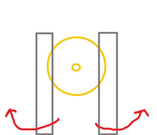

Сообщение от Alex2051 Посмотреть сообщение
Ну видно, что резьбы то нет. Она бы начиналась сразу. Попробуйте двумя скальпелями или др. острыми предметами, подлезть под шайбу с двух сторон и одновременно нажать , что бы шайба слезла.
получилось лезвиями подцепить как Вы посоветовали с 2 сторон и стянул, спасибо!

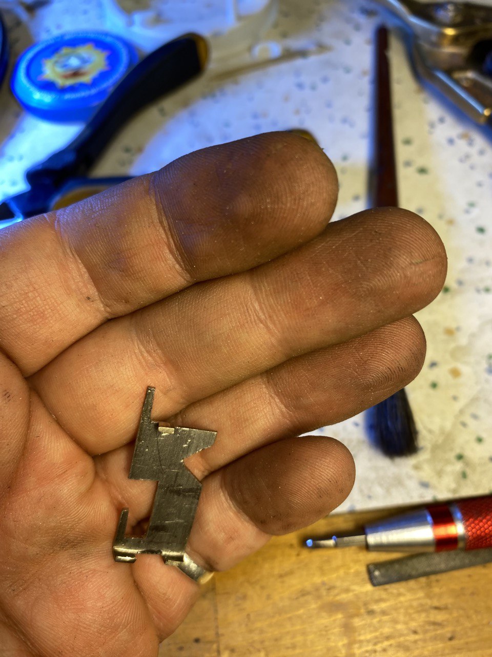

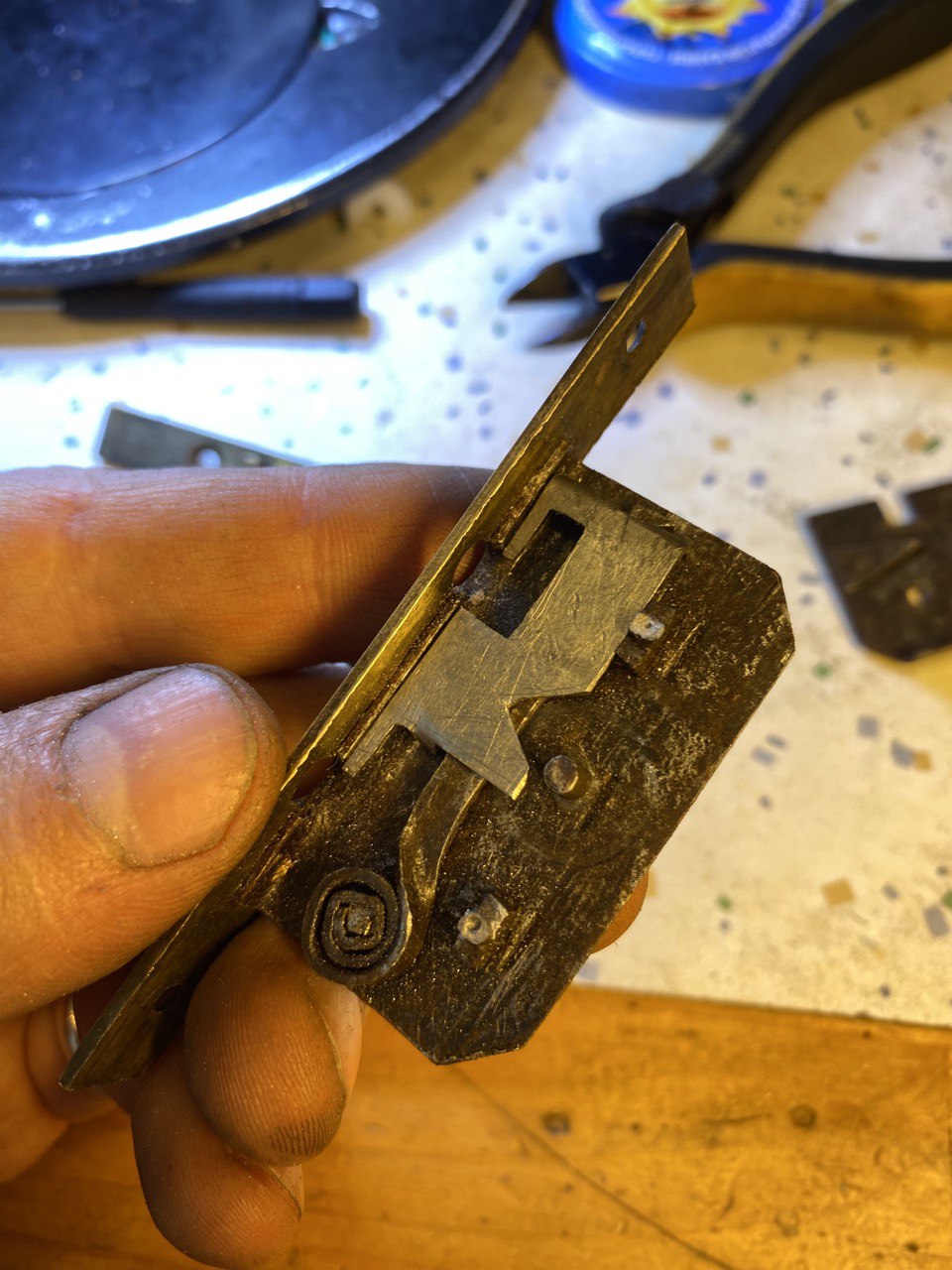

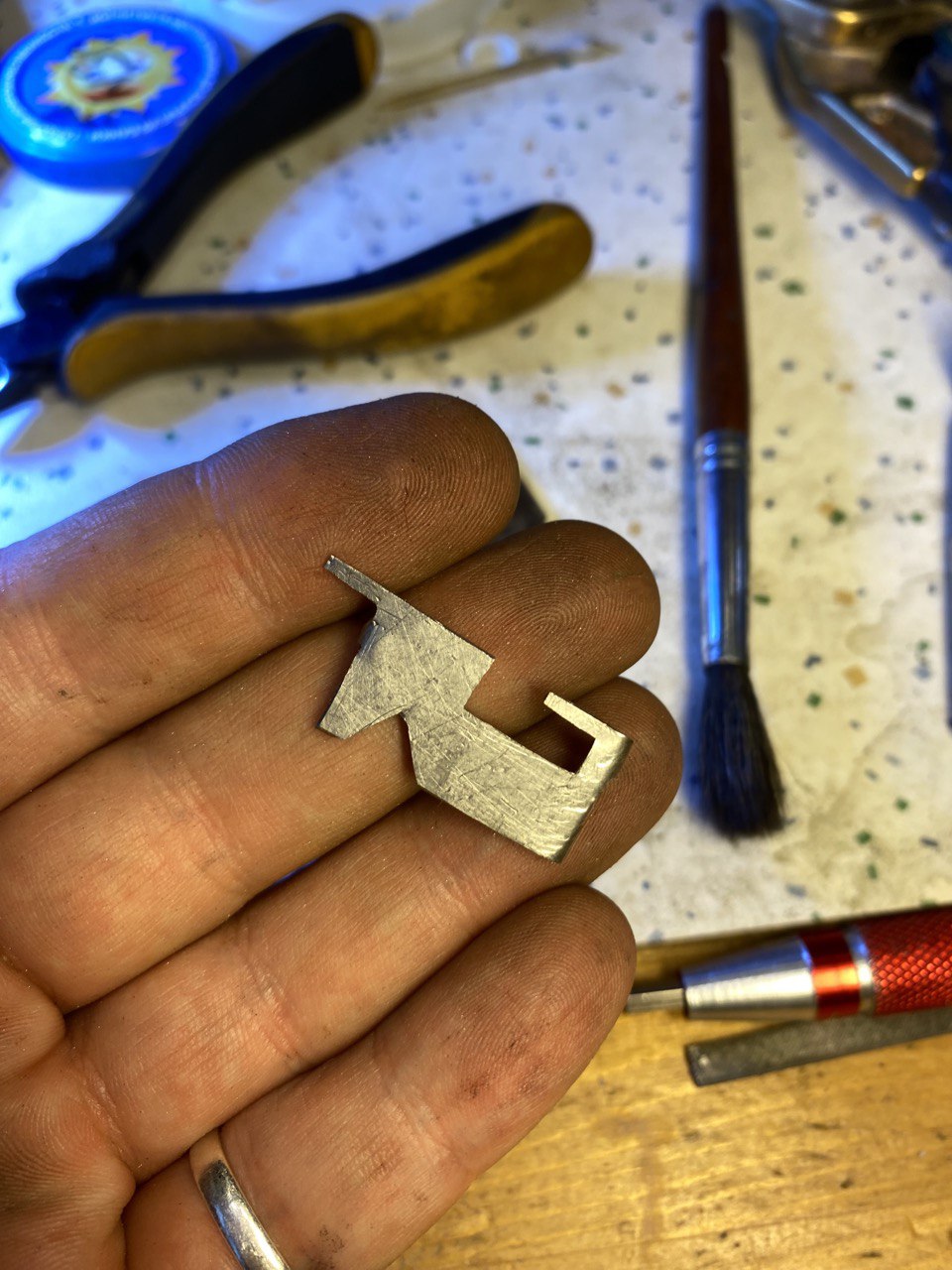

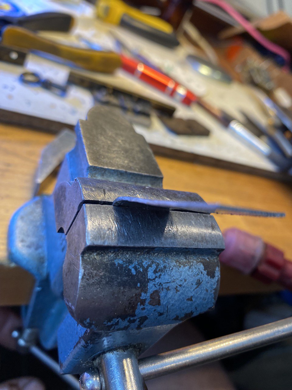

Фотоотчет про ремонт замка.
Из почтенных часов замочек оказался без ригеля, но я и тому был рад, что не выкинули его совсем, и сделал ригель из пищевой нержавейки 1мм. Вырезал ножницами по металлу что можно было, и потом - надфелями допилил. Под ключик, который по случаю ранее приобрел. Знаю, что подобные темы были и не раз, но все же поделюсь.
Установил в часы - работает хорошо, надеюсь, не придется выламывать)))

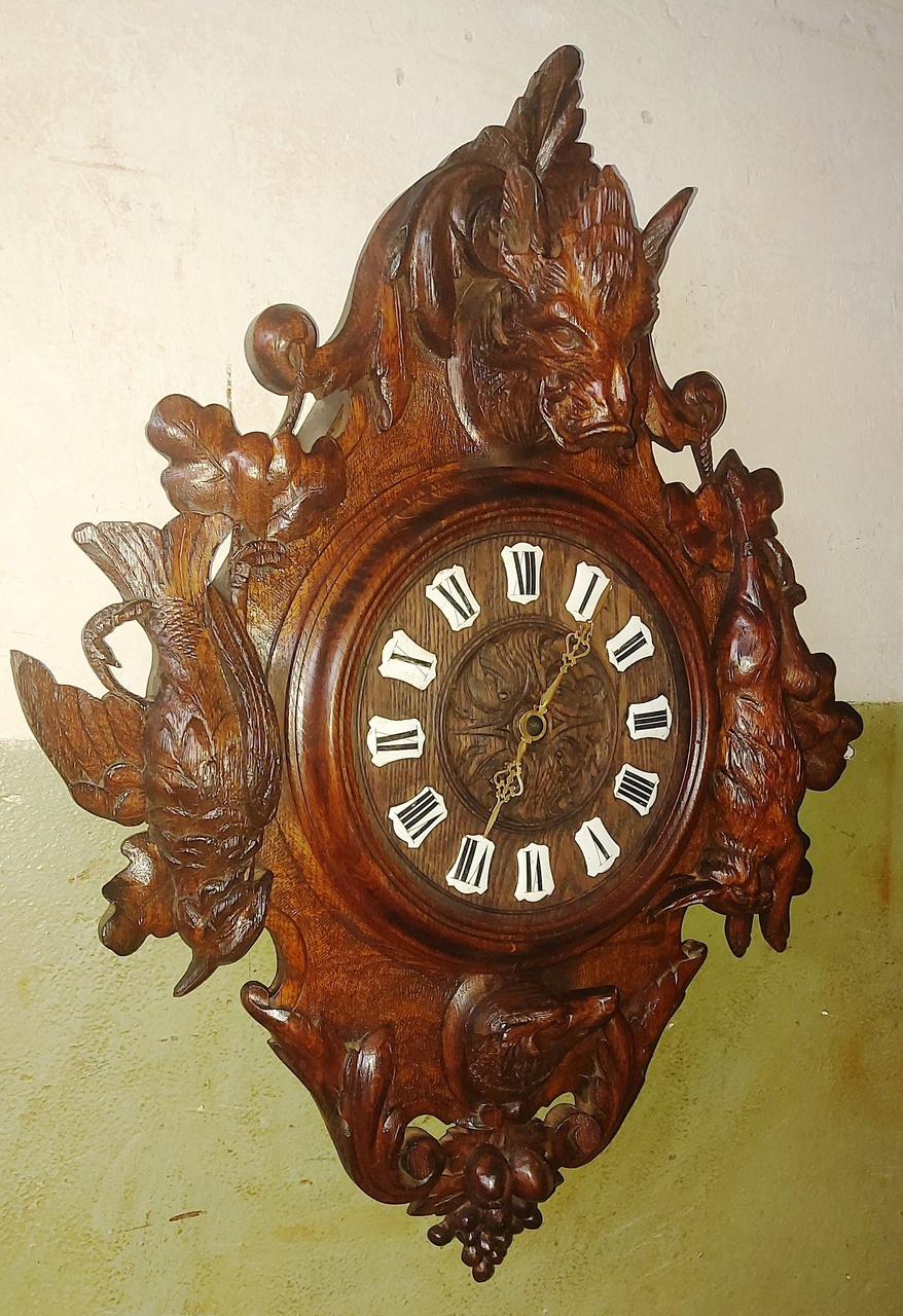

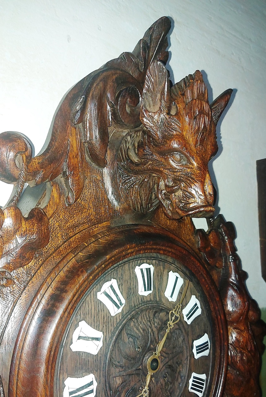

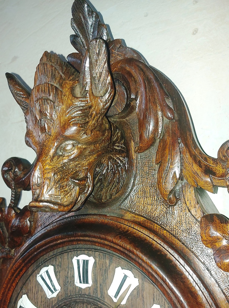

Вот такого вепря принесли на обслуживание и мелкий ремонт.
Жена увидела и попросила в квартиру не заносить, страшный очень.
Механизм готов, часы висят в кладовке, ждут хозяина там.

Очень красивый резной щит. А какой там стоит механизм? Это оригинал? Или новое изделие.
