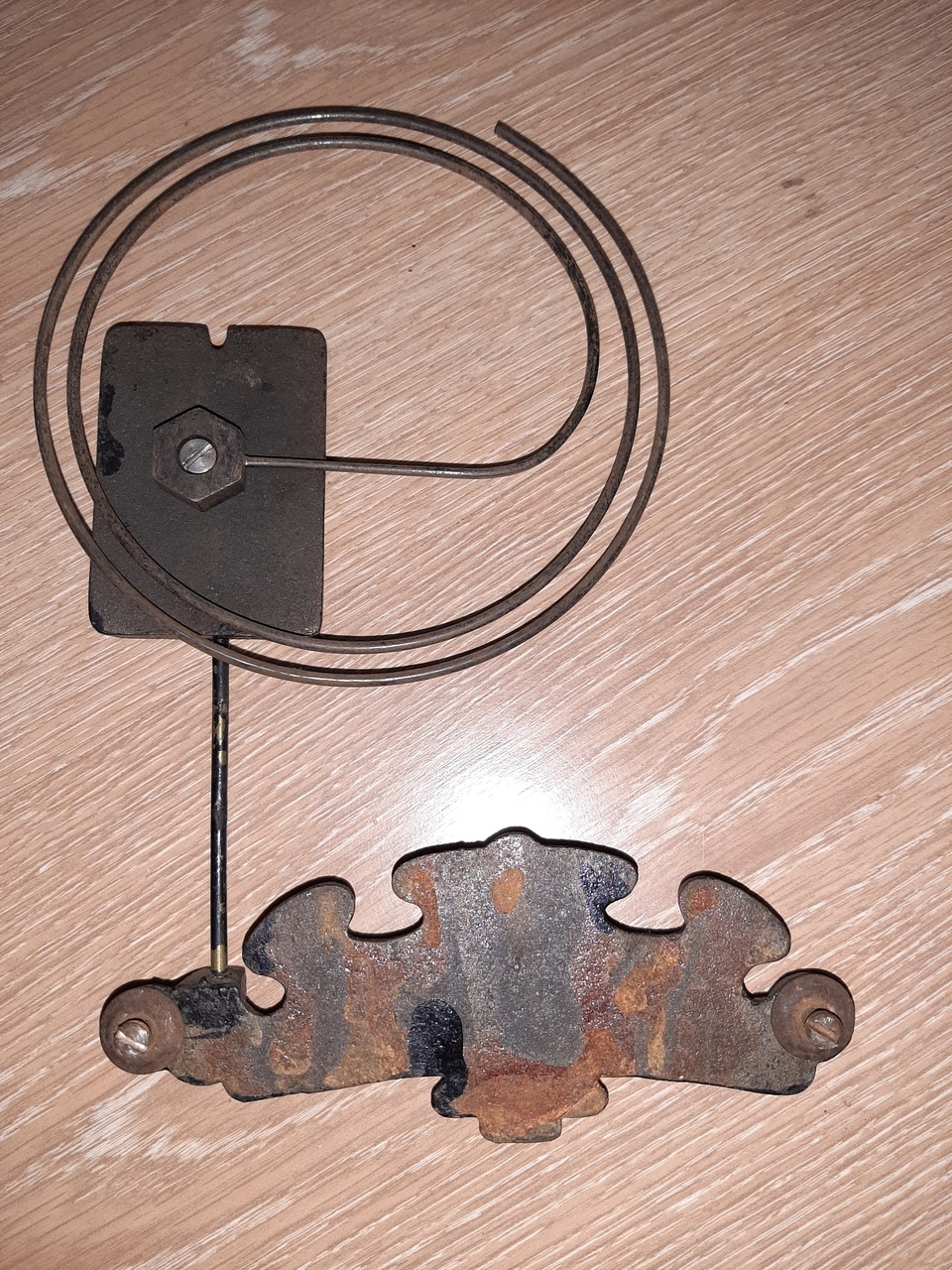

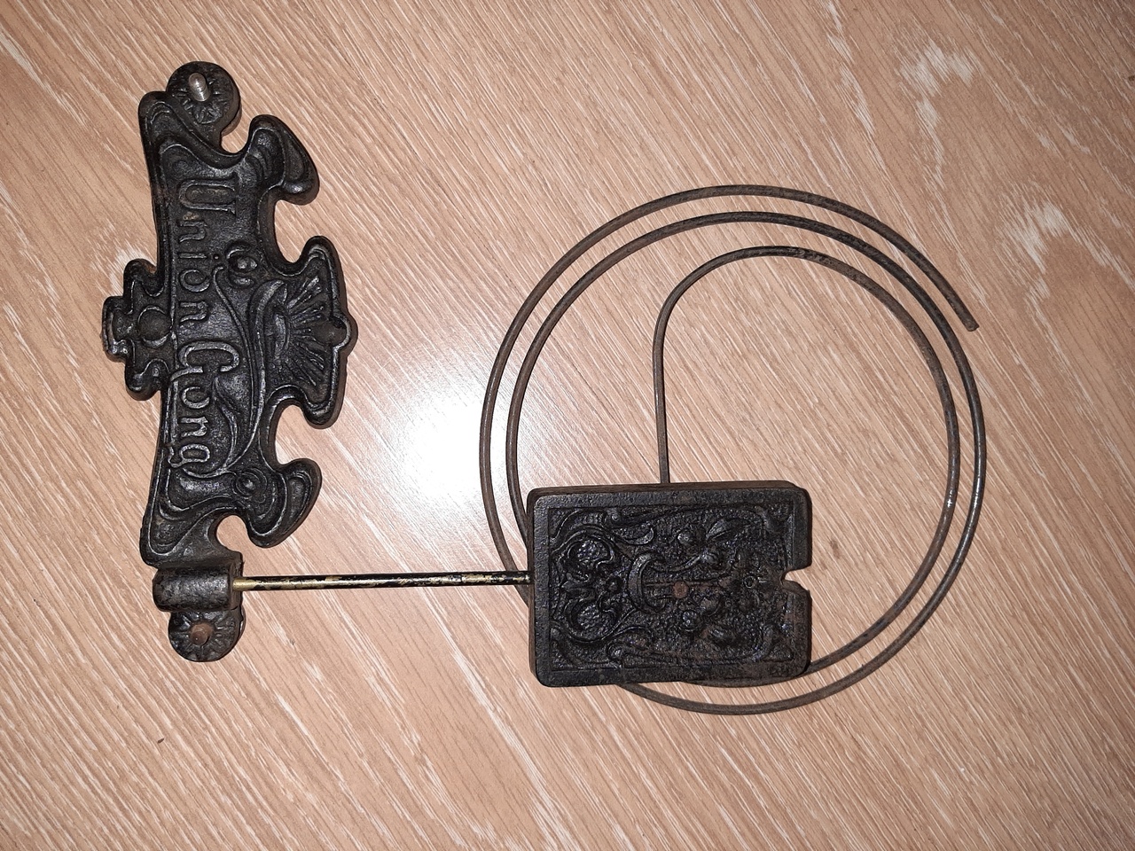

Уважаемые форумчане! Есть такой гонг. Подскажите, стоит улучшить его состояние? Или и так сойдет? Если улучшать , посоветуйте, как.Нажмите на изображение для увеличения

Разве что ржавчину убрать.

serebr, я бы зачистил гонг, нанёс химическое воронение и покрыл тонким лаком.
Основание и резонатор нужно смотреть, в каком состоянии покрытие.
Ржавчину убирать по любому. Винты зачистить покрыть воронением.

Сообщение от serebr Посмотреть сообщение
Иногда "Лучшее - Враг Хорошего", об этом стоит помнить.
А с этим гонгом просто почистить, при необходимости покрасить.
Воронить конечно же не надо, такие гонги обычно просто красились.
Вы же не станете воронить фигурки "Касли".

Да и покрывать спираль гонга лаком не стоит. Это будет влиять на звук. Просто почистить мелкой нулёвочкой и всё.Есть желание, можно пройтись оружейным маслом, тряпочкой с капелькой масла.

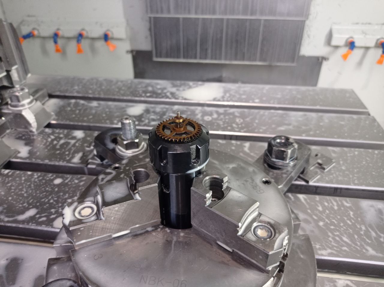

Озадачил сына, теперь он цапфы научился восстанавливать на промышленном станке

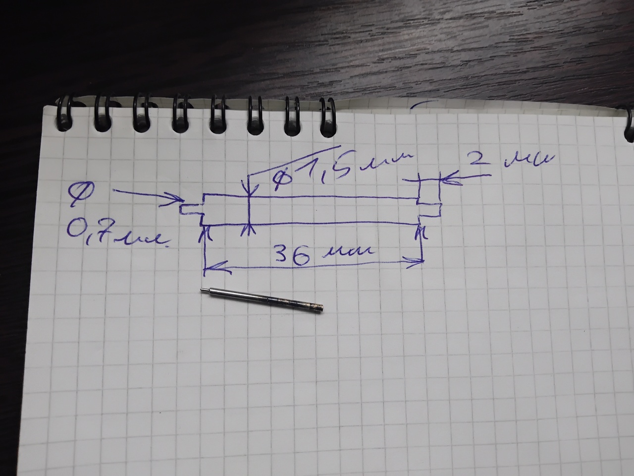

вопрос по оси
Здравствуйте. подскажите, у кого можно заказать изготовление оси с цапфой для шестерёнки, фото размеров прилагаю.

Здесь проще засверлить и вставить сломанную цапфу.

Сообщение от andrash Посмотреть сообщение
её уже ремонтировали, и паяли кислотой или каким то флюсом и когда я механизм разобрал, там 5 мм было проржавлено насквозь, только новую точить.
