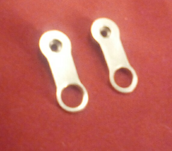

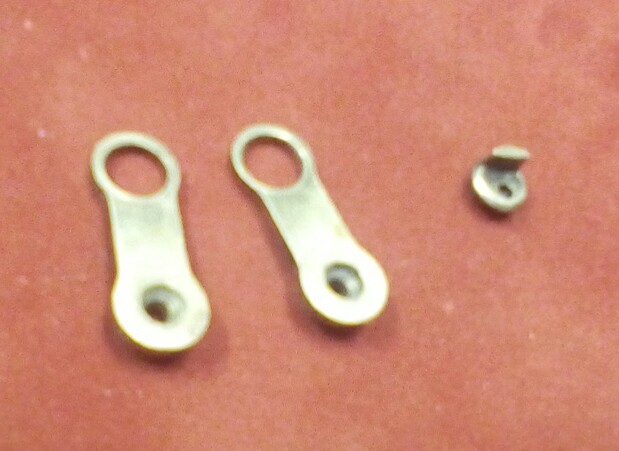

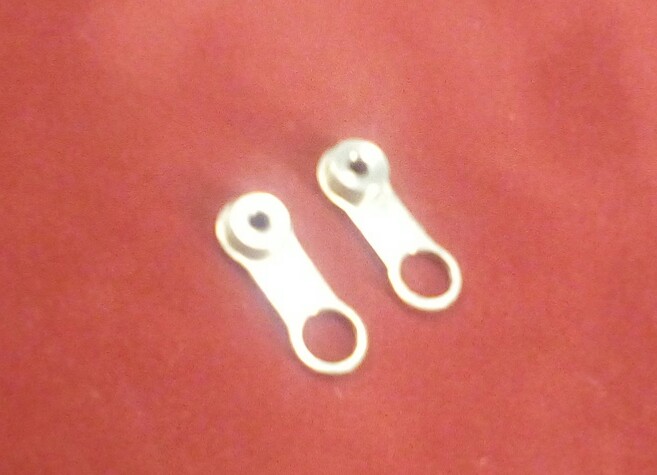

Поменял пемолюкс на жидкое мыло - результат тот же , всё сверкает , только футор из рук выскочил , завтра прийдется часть пола вскрывать

Так то намного правильней!

Ну так не всё сразу , шишки то они со временем набиваются
А к УЗМ , рано или поздно всё равно приду , вот только денег поднакоплю.
С "жидким мылом" , грешен , немного слукавил (нету в мастерской такого), постругал хозяйственного и залил горячей водой, а уж потом позвонил товарищю, ювелиру и проконсультировался : в плане не пренцезионных отверстий - всё отлично (это про пемолюкс и проч. чист.вещества).
А ещё он предостерег чистить хоз мылом и проч моющими средствами золоченые детали , которые в последующем планируется золотить повторно - как минимум ляжет не равномерно.
