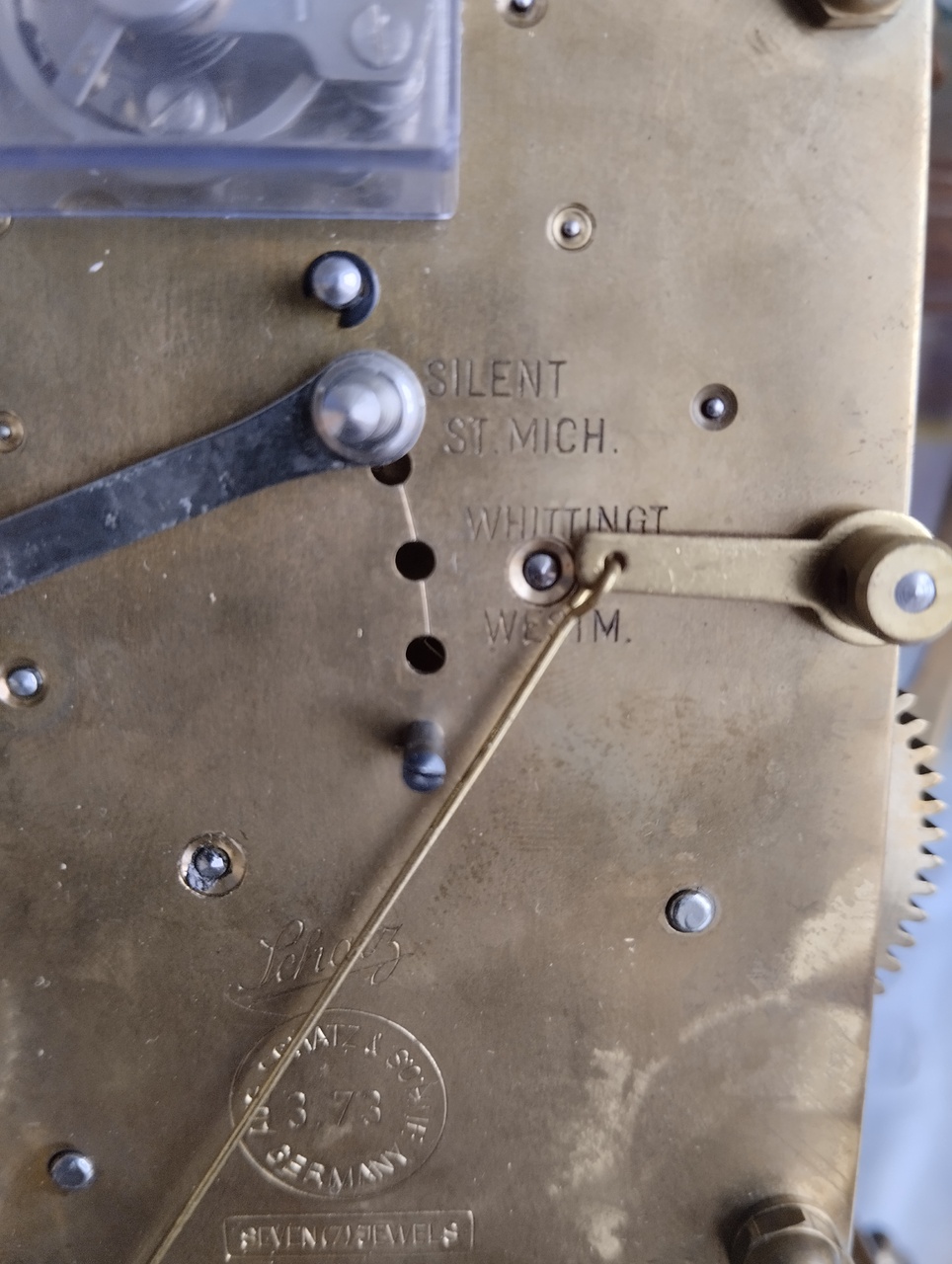

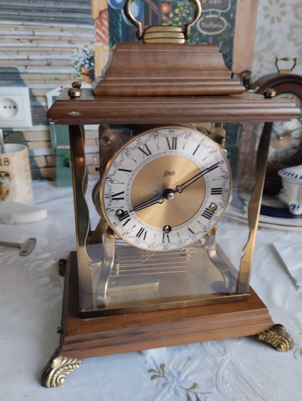

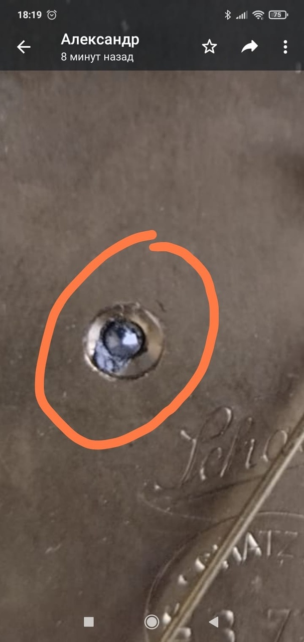

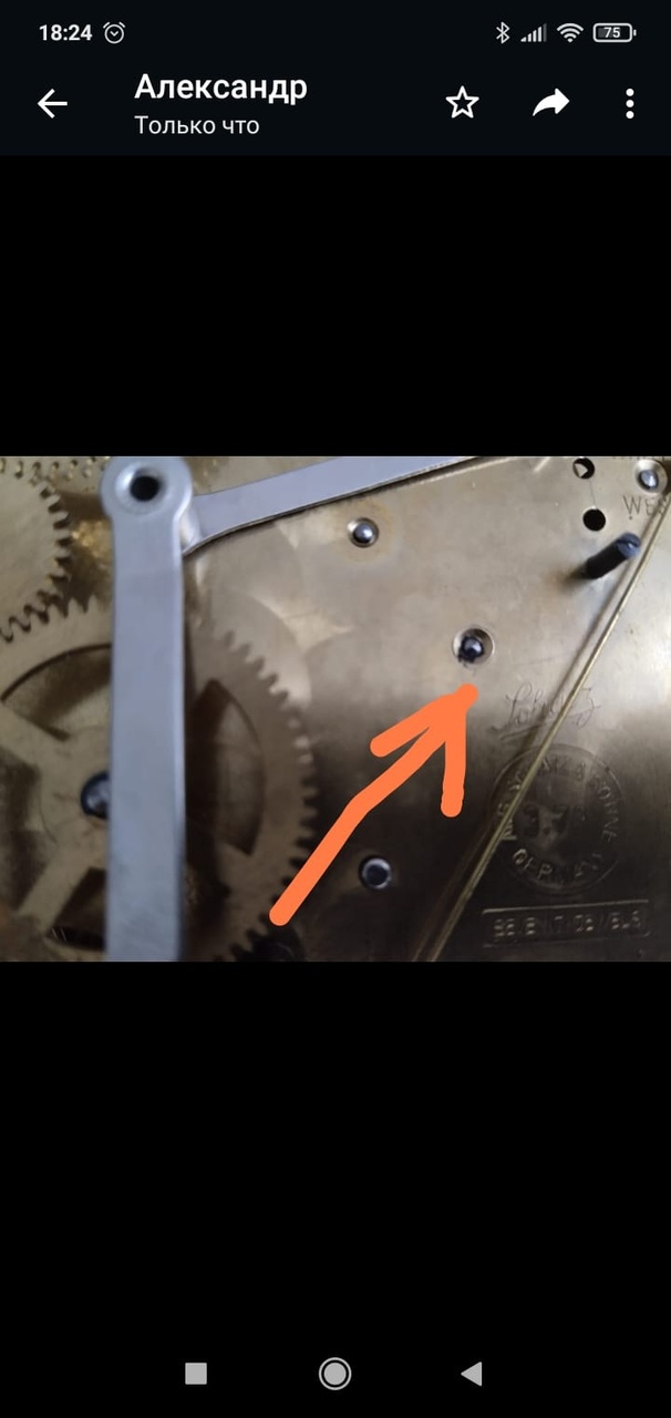

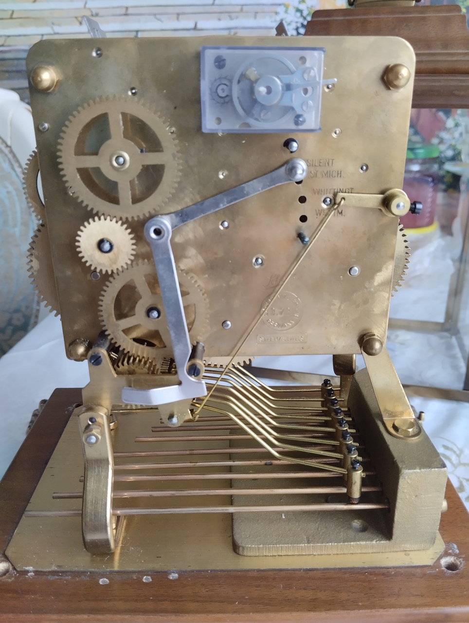

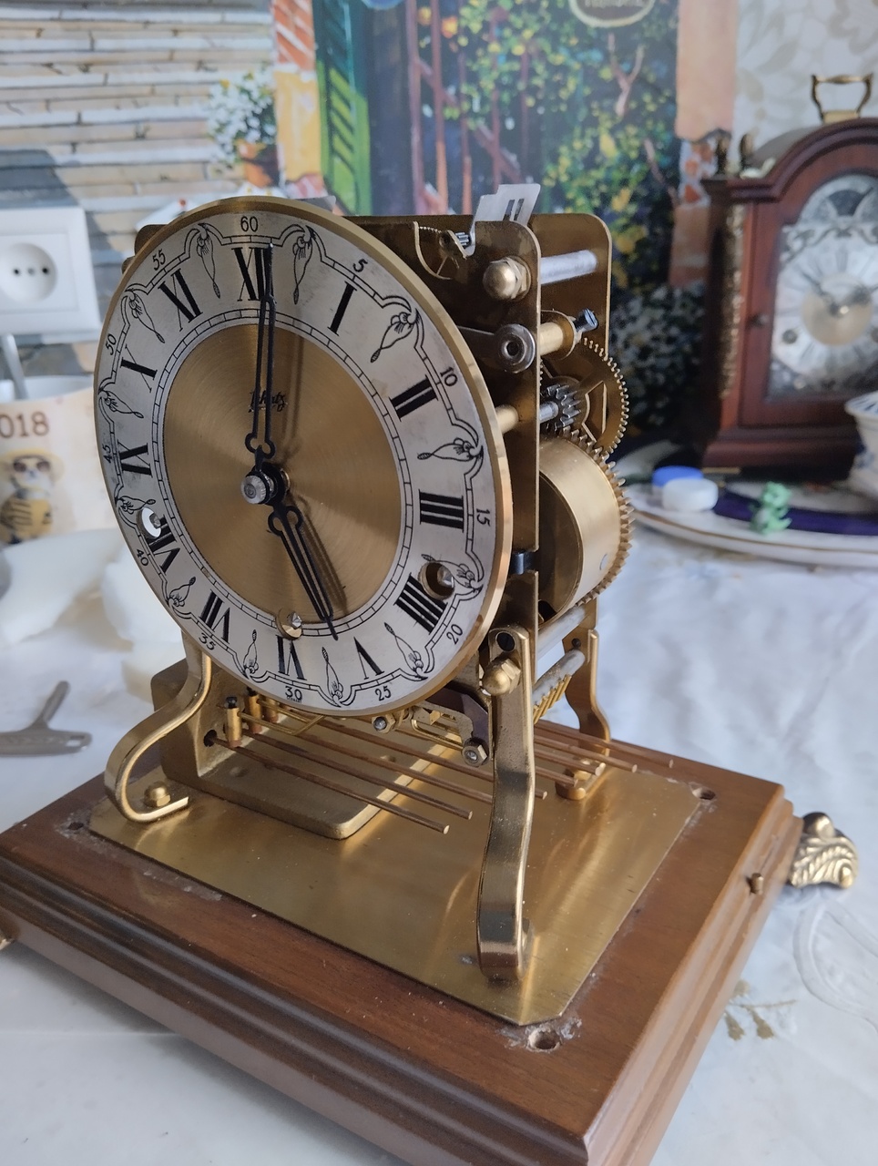

Может кто-то из мастеров или форумчан подскажет об часах Шатц. 8 струн, 3 мелодии. На камнях. Качество механизма ? У меня в них большая выработка на оси. Молотки перестают бить, зависают в воздухе. Через 1-2 часа. Давно хотел иметь такие. Но немного не повезло. Ориентировочная цена ремонта. Включая очистку и смазку механизма?
Скорее всего выработка не на оси а отверстия в платине. Поставить бушоны и будут ходить.

Сообщение от Sancan Посмотреть сообщение
Да. Это я и хотел сказать. В своем сообщении. Что-то про механизм хотел бы узнать. Очень мало информации об этой часовой фабрике. И такие часы с 3 мя мелодиями и 8 струн редкость. Ещё кажется он на 7 камнях.
Камни в приставном ходу только, На счёт ремонта это вам у Москвичей спрашивать надо, кто занимается. Даже форумчане могут помочь, год-два назад один бушон в Москве поставить что то около 700-800р. Было, если я точно помню. Как сейчас не знаю.

Сообщение от MishailSSW Посмотреть сообщение
arhistratig, бушон с камнем? цапфа примерно 0,7 в принципе чуть можно подшлифовать.
Может быть просто футеровка?
С каким камнем? Вы посмотрите где и какие отверстия на платине, проблемные, выделил хозяин часов. Или вы только моё последнее сообщение прочитали? Камни в данном мех-ме стоят только в приставном ходу. А проблемы на платине.
arhistratig, ну я и говорю что футеровку сделать.
С обратной стороны не видно, можно сделать круговое кернение,
осадить отверстия и рассверлить под цапфы нужным диаметром
За такой ремонт могут и по жопе нашлёпать.
