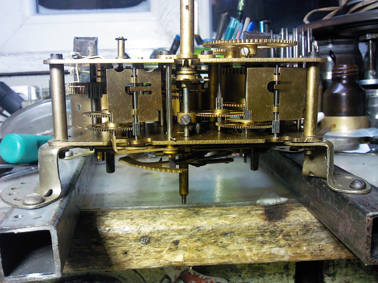

Сообщение от OddyRash Посмотреть сообщение

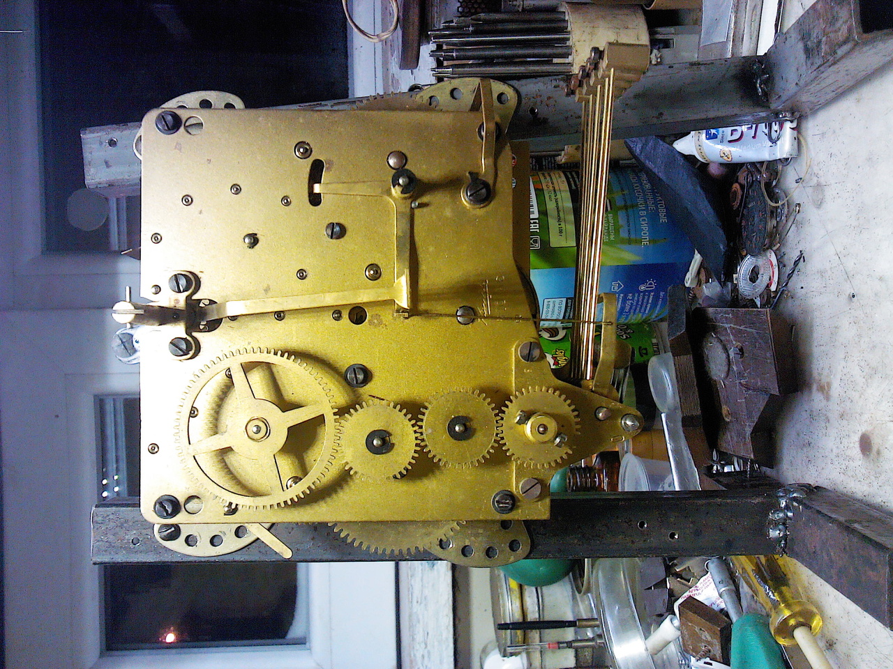

Пришли в ремонт настольные Хермле с четвертным боем. И я не соображу, как их вынуть из корпуса.
Коллега писал о Хермле.

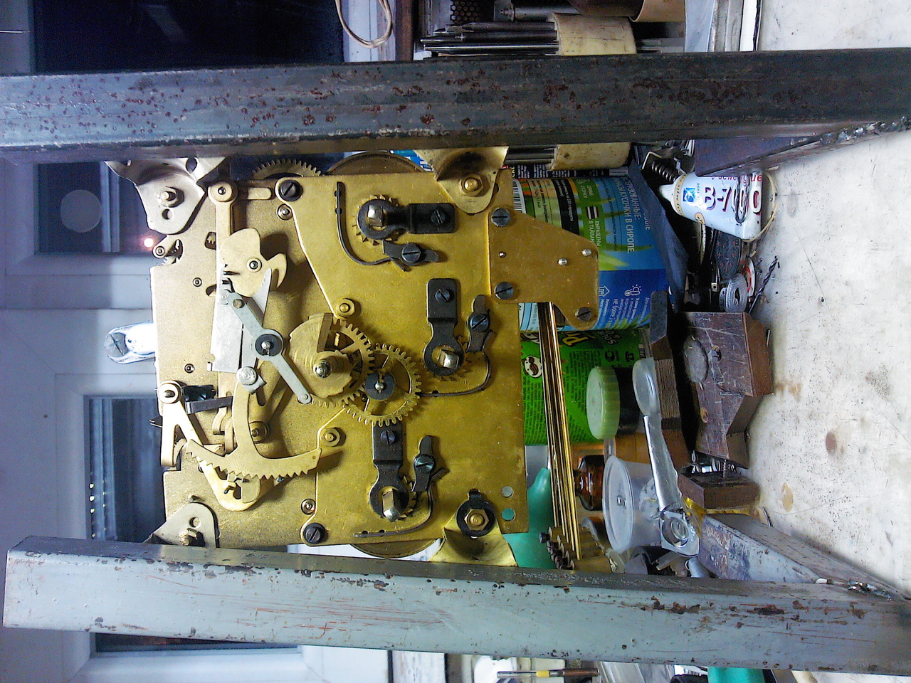

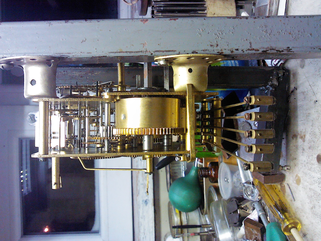

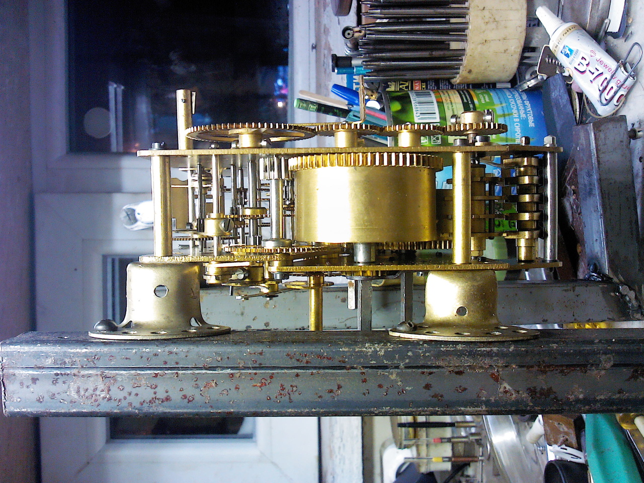

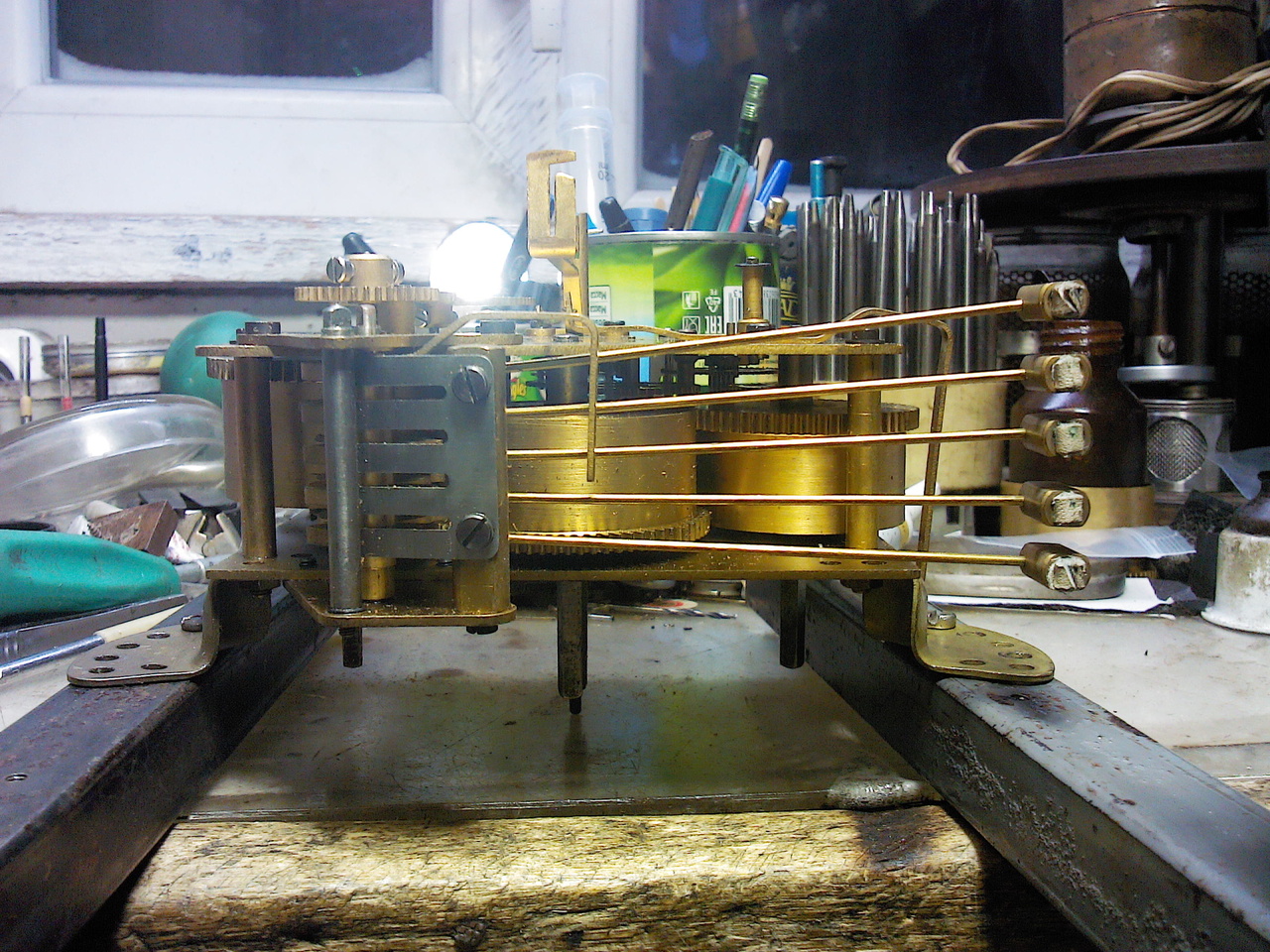

Сообщение от arhistratig Посмотреть сообщение
Я бы уже в окно выкинул.. ну кто так строит*
Есть движ!

Отвинтил гонги, стопор гонгов, отдельно прикрученный, свернул три лапки и вынул. )) Пока трудился, порвал пендельфедер. Но это мелочи. )

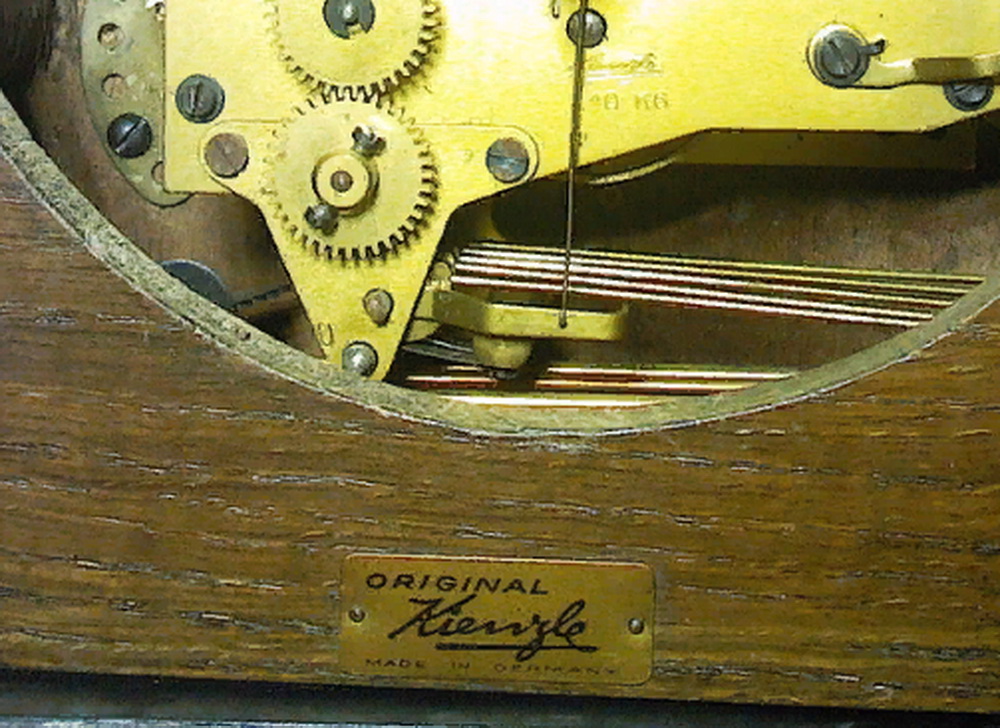

Там других вариантов не было. Лапки только повернуть. Маркировка есть с годом выпуска ? Это Кинзле. Обычно 50 е годы. Их массово выпускали в Германии.
