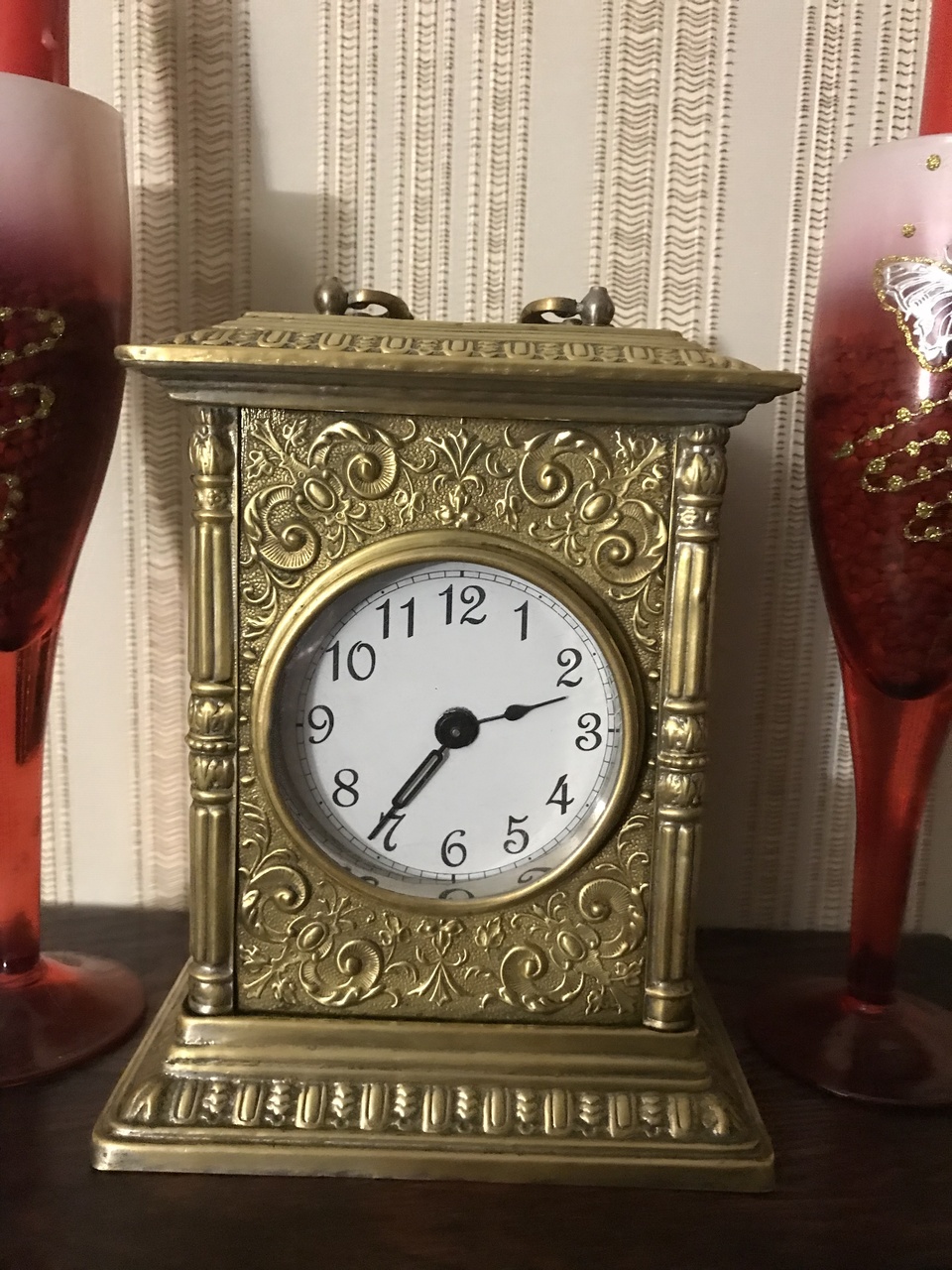

Сообщение от Vasiliy K Посмотреть сообщение
Думаю, что у любых подобных часов циферблат цвета слоновой кости гармоничнее смотрится с видимым латунным механизмом, нежели белый. У моих "Kundo" начала 50-х он тоже такого цвета.
Да вот сам не пойму, почему.
Я белый вставил в будильник от Юнгов (шаловливые ручки), так скажу я вам, забавно смотрится! А в годовиках - никакой гармонии!

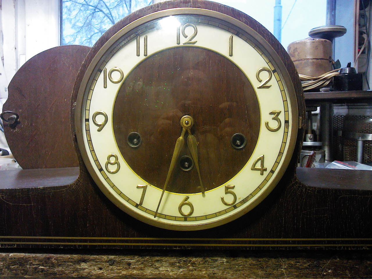

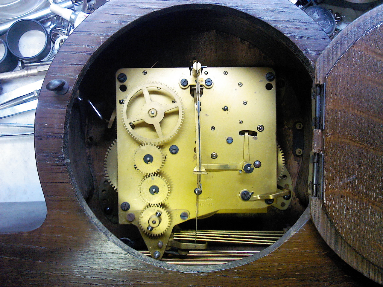

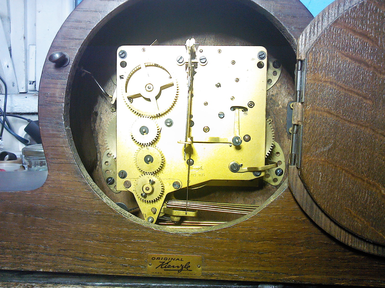

Приветствую всех любителей и профи ремонта и реставрации старины.
Пришли в ремонт настольные Хермле с четвертным боем.
Сообщение от fotospeedway Посмотреть сообщение
они Кинзле
И я не соображу, как их вынуть из корпуса.
Крепёжные лапки шире заднего проёма на 1 см в каждую сторону. Вертел-вертел, ни одного варианта не подобрал...
Появилась идея, что через донышко корпуса можно вытянуть, вывернул все крепежи, но дно проклеено, со всей тщательностью, для звучания гонгов.
Прошу совета у профессионалов-реставраторов, стоит-ли выдалбливать дно из короба силой?
Или есть какой потайной способ изъятия механизма без вандализма, вроде разборки прямо в корпусе?
Выручайте, люди!..

Сообщение от OddyRash Посмотреть сообщение
Пришли в ремонт настольные Хермле с четвертным боем. И я не соображу, как их вынуть из корпуса.
Выручайте, люди!..
Попробуйте открутить все лапки. Повернуть их вокруг оси внутрь. Они должны туго, вращаться. И вытащить механизм. Но сначала извлечь струны с гонгом. У меня всегда получалось без проблем.
Эти 2 пользователей сказали Спасибо! Sancan за это сообщение:
OddyRash (18.01.2024), Oled (18.01.2024)

Тут вот англичан тоже мучался, вертел, а потом наклонил...
https://youtu.be/RGt76poRNLY?t=544
Ну и лапки точно должны вертеться на своих крепежах, они просто гайками притянуты.

Они не хренле, они Кинзле ) А если винты ослабить, лапы не сложатся?

Сообщение от Sancan Посмотреть сообщение
Если их толкнуть по часовой стреле, гайки ослабнут... Значит, собирать придётся с позиции лапок на закрутку, против часовой стрелки (вид сзади). И гаек в этом случае подтянуть не получится, разве их спаять с лапками.
Или клеить... Надо хорошо подумать...
Разве что стойки вертеть... Нужна снасть, сделанная вслепую. ??
Пожалуй, стоит начать с покраски лапок, чтобы при сборке знать обратный путь.

Если там кто-то был до Вас, то они не закручены намертво

Я вытаскивал много таких четв. механизмов. Проблем не было. Только на каждой лапке всегда, почти. Было по два шурупа. Если получится одну или две лапки повернуть внутрь. Механизм вытащите. Пробуйте. Но корпус , думаю нельзя демонтировать. Гайки потом не надо подтягивать. Они должны давать лапкам туго вращаться.
