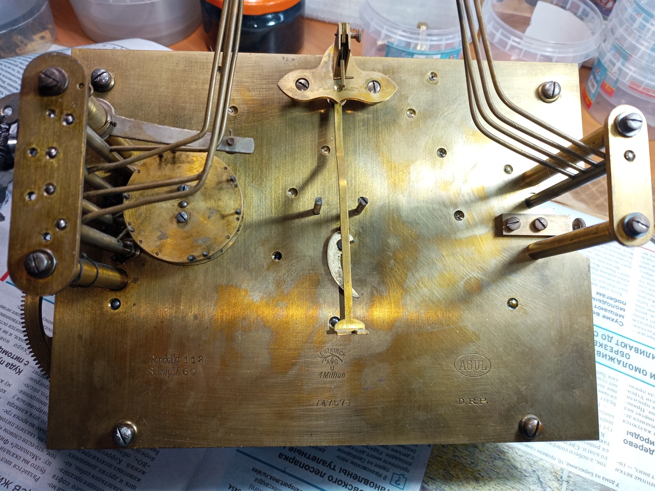

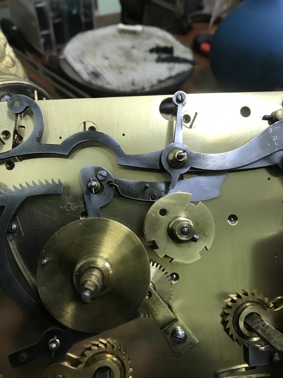

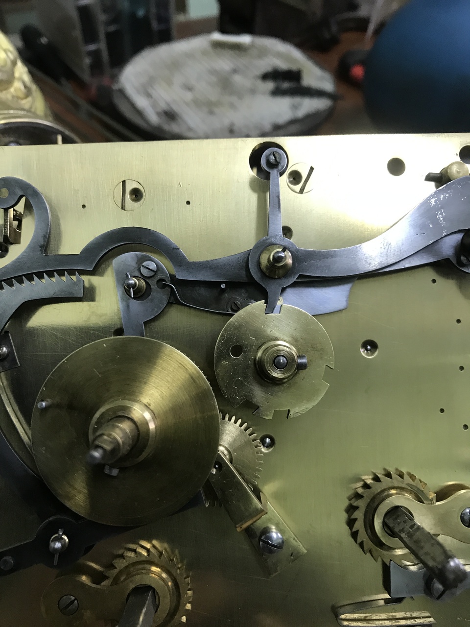

Старый 14.01.2024, 20:34
Алекс Алекс вне форума
Регистрация: 12.12.2006
Сообщений: 2,799
Сказал(а) спасибо: 732
Поблагодарили 1,423 раз(а) в 927 сообщениях
Всем привет!
Наколхозили с рычагом, собрали криво. Не подскажите как выглядел рычаг в оригинале?

Старый 15.01.2024, 11:10
Аватар для clockclub
clockclub clockclub вне форума
Регистрация: 11.11.2008
Адрес: Ростов на Дону
Сообщений: 2,228
Сказал(а) спасибо: 429
Поблагодарили 1,799 раз(а) в 1,024 сообщениях
Фото правда с настенного механизма, но вся система у них одинаковая.
