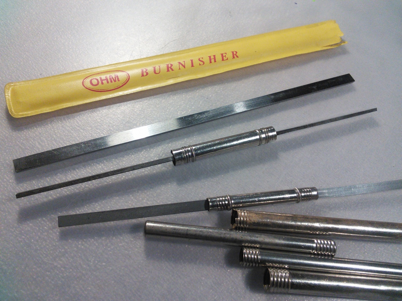

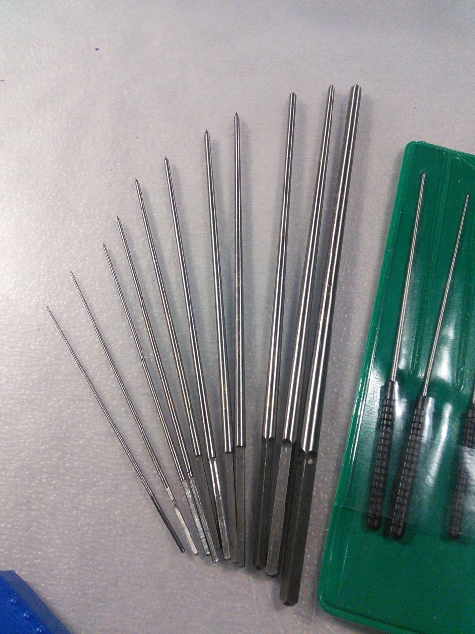

Сообщение от clock1 Посмотреть сообщение
------- ДОБАВЛЕНО ЧЕРЕЗ 10 МИН --------
Для окончательной доводки отверстия купил на ebay вот такие штуки. По-немецки называются REIBAHLEN. Это для крупных калибров.
15 евро за всю кучку.
В общем, хочешь - не хочешь, а без инструмента никуда.

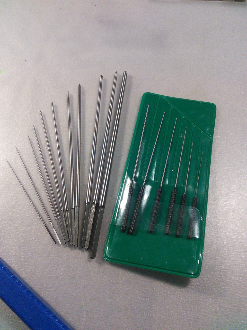

Приветствую!
Для полной доводки отверстия этих разверток недостаточно. Необходим еще полировать отверстия - круглыми полировальниками. И цапфы полировать тоже необходимо, но уже плоскими полировальником.
С уважением, Влад.

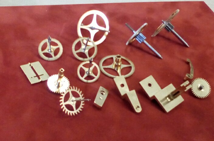

Коллеги добрый день !
Хочу поделиться "копеешным" рецептом для чистки механизма (вчера узнал, сегодня попробовал).
Сначала деталь на тридцать сек. опускается в горячий раствор соды, далее ополаскивается в лимонной кислоте и затем зубной щеткой натирается пемолюксом .
Затем промывается водой и сушится феном.
Результатом я остался очень доволен - рекомендую.
С уважением Александр.
Эх , телефон надо с хорошей камерой , на яву детали
сверкают как известные "причендалы" .

Все бы ничего, но пемолюкс абразив, который остается в отвестиях платины как бы хорошо не мыли.
