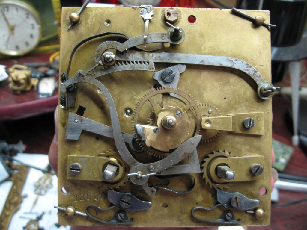

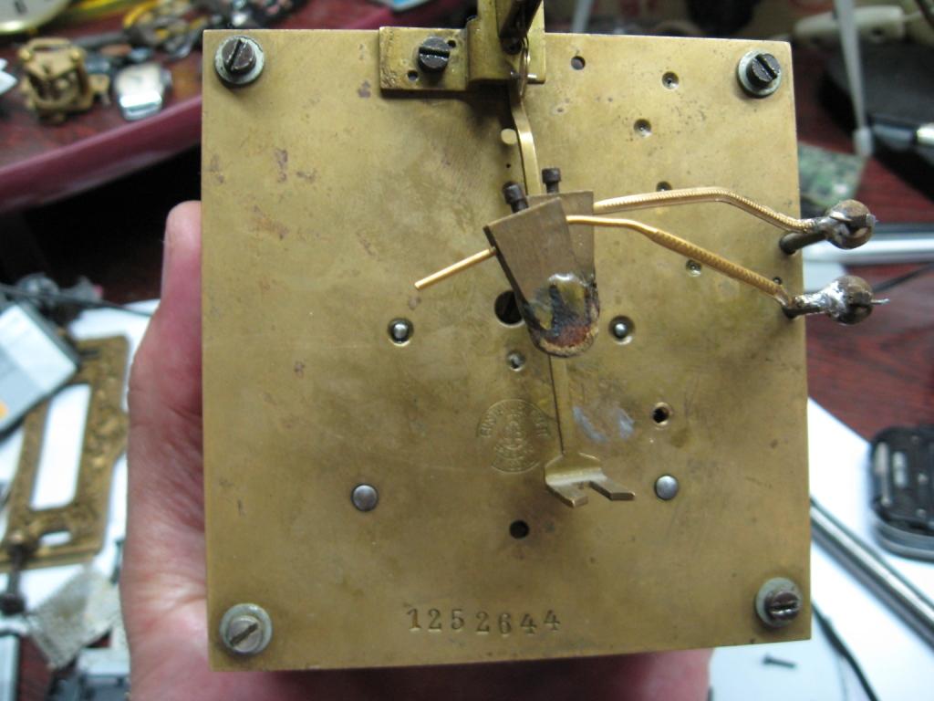

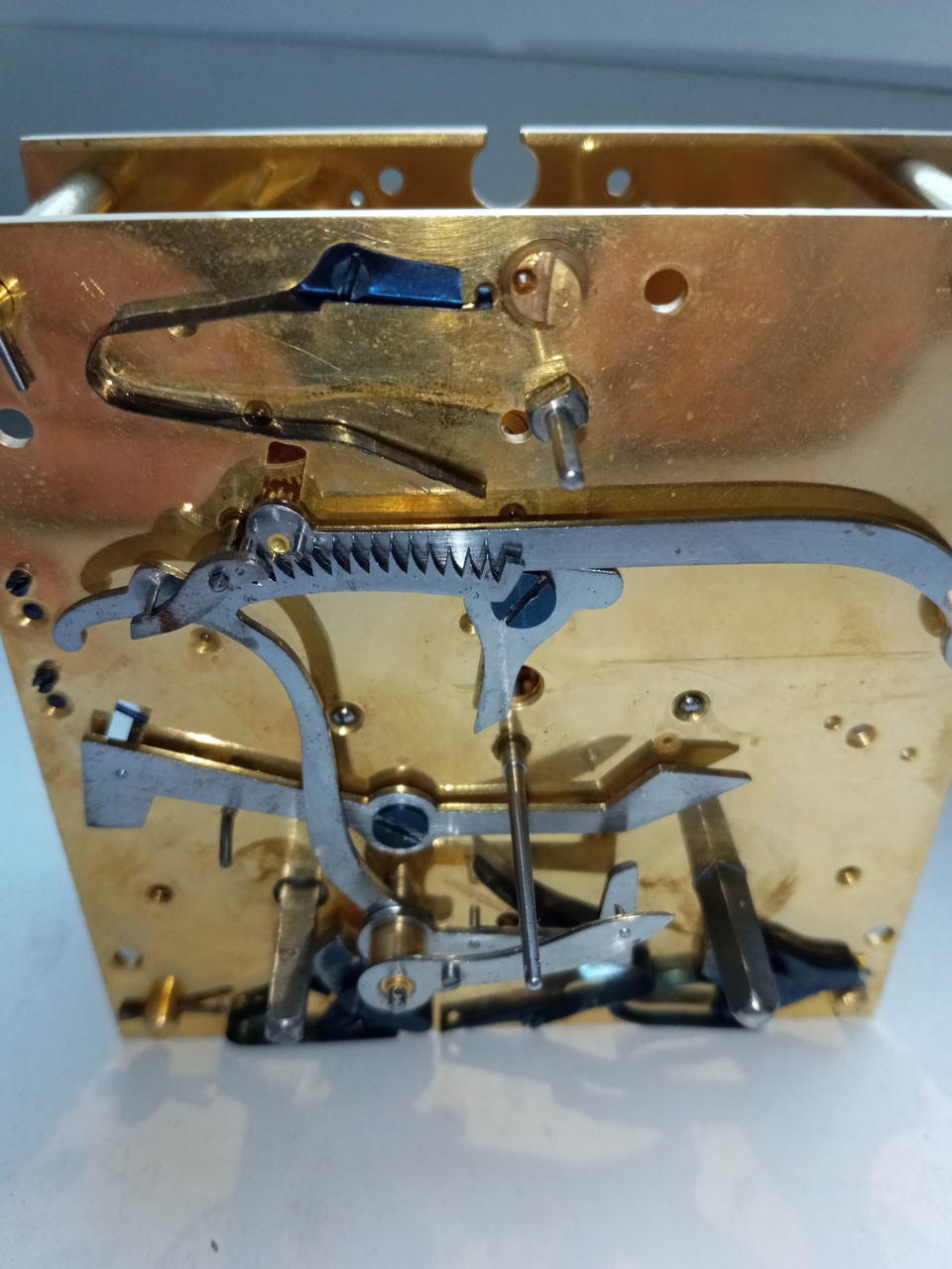

Здравствуйте! Подскажите, пожалуйста, как выглядел рычаг запора гребенки на этом 3/4 Беккере.

Сообщение от Алекс Посмотреть сообщение
Лёшь, привет! Это редкий мех 1899-1900 годов, вот, по счастливой случайности, фотка была (кстати, с нашего же форума когда-то).

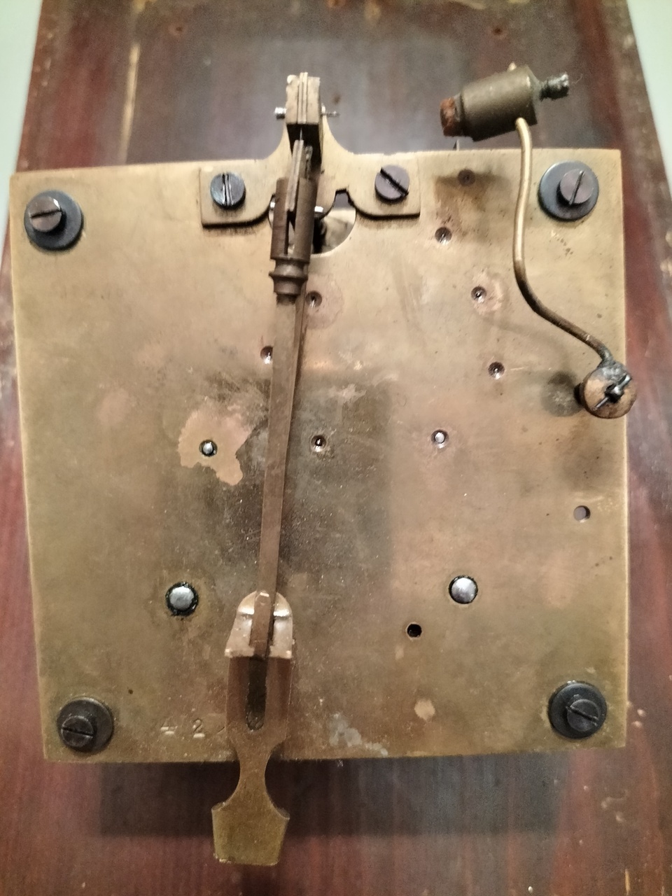

Здравствуйте, уважаемые форумчане! Прошу помощи знатоков .Прикупил недавно симпатичные часики , а механизм боя некомплект. Подскажите пожалуйста . каких элементов боя не хватает ( если можно с фото ) . С уважением Юрий .Нажмите на изображение для увеличения

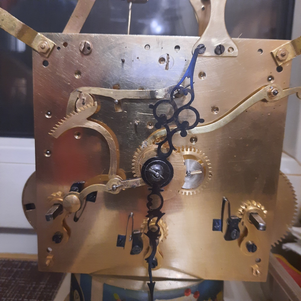

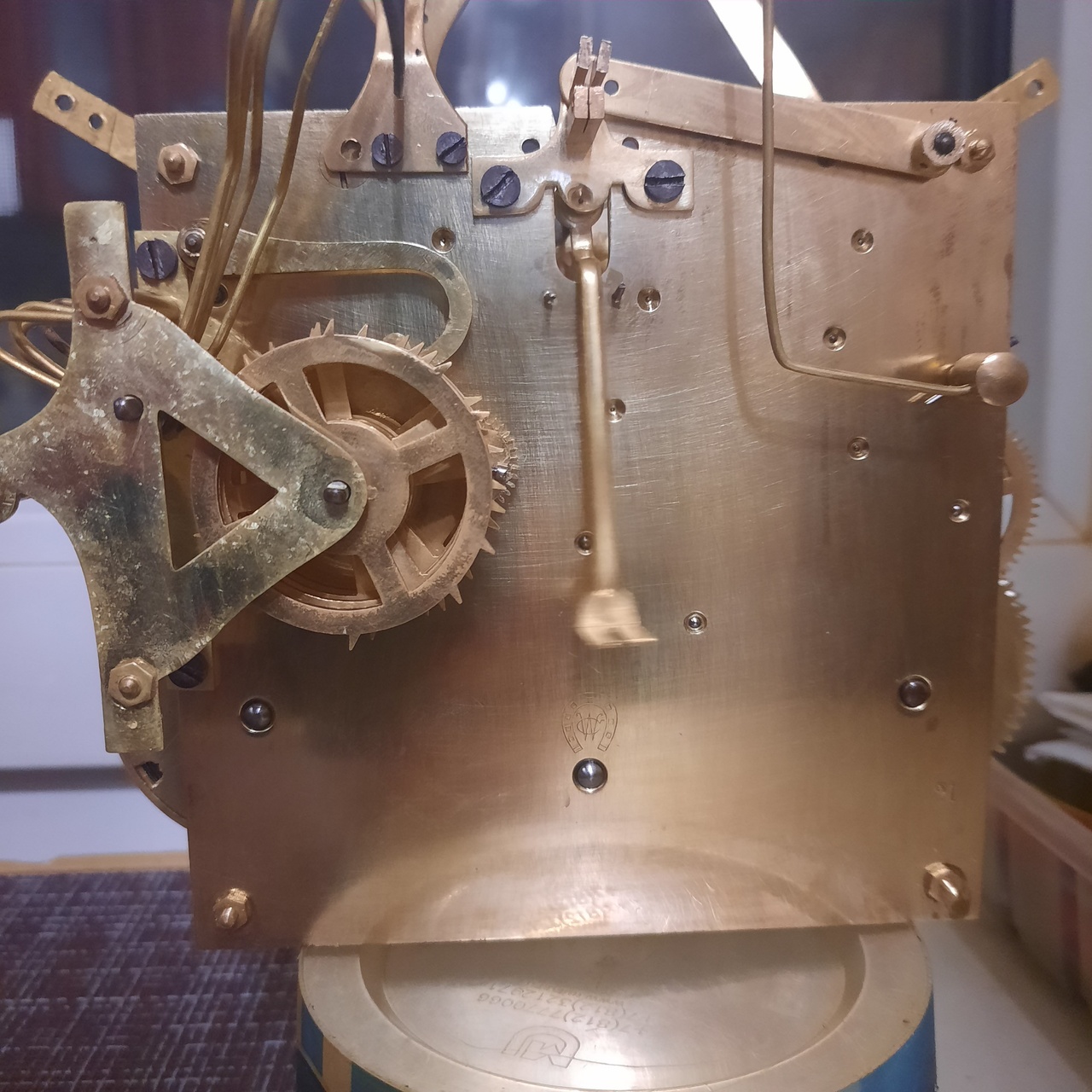

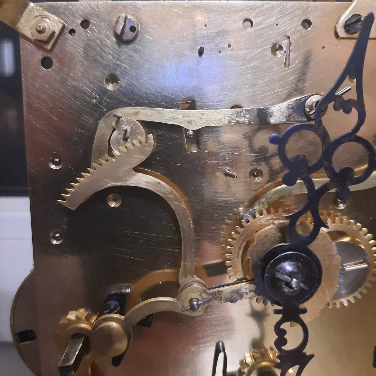

Здравствуйте, уважаемый форум. Приехал в ремонт четвертной Карл Вернер. Ход, четверти работают, а вот бой часов -нет. Происходит один удар, независимо от количества часов. И гребёнка всегда в свободном падении. Явно нет запорного рычага гребёнки, да и места его крепления тоже не нашёл. Может у кого есть фотки такого или похожего механизма? Спасибо. С уважением,Сергей.
