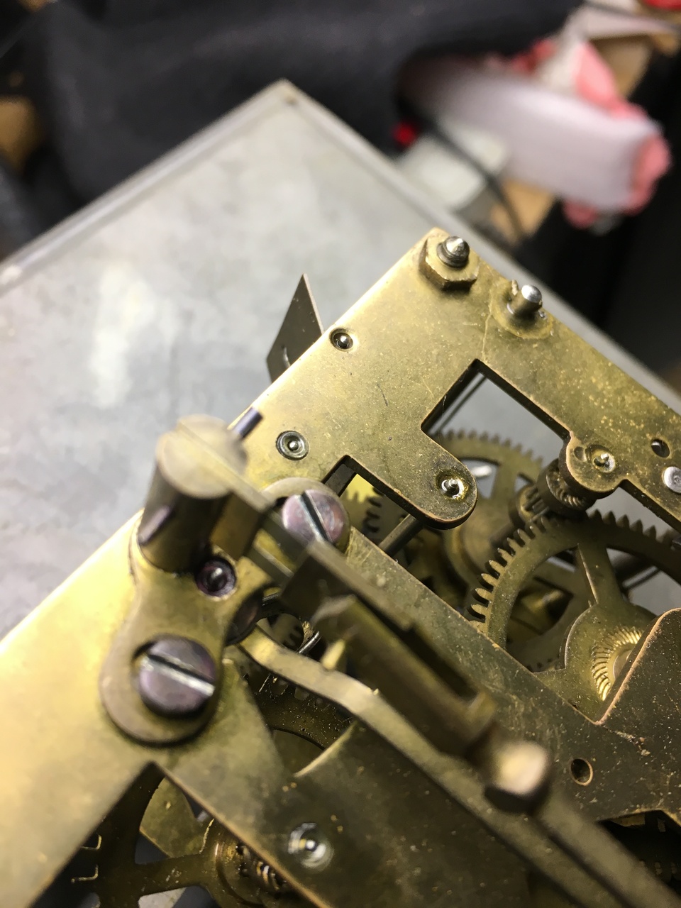

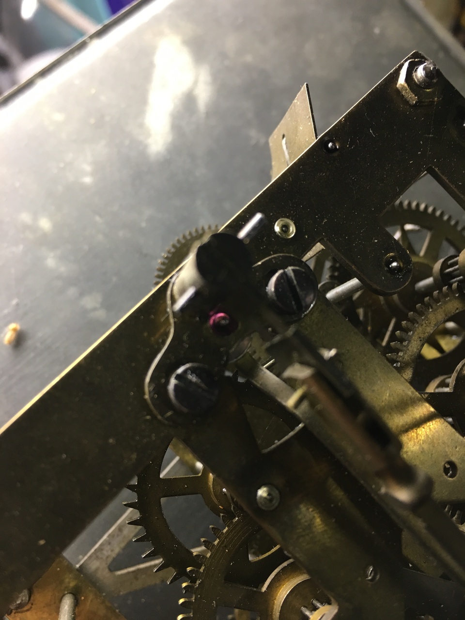

Добрый вечер,уважаемые форумчане!Достались часы обыкновенные Mauthe самое начало ХХ века.Прорезной механизм. Бывшими владельцами был сделан ремонт-поставлены бушены. Но на анкерной скобе поставлены рубины.Впервые такое вижу!Может это с завода?

Это точно не с завода, просто какой-то часовой мастер при ремонте сделал "как для себя".
