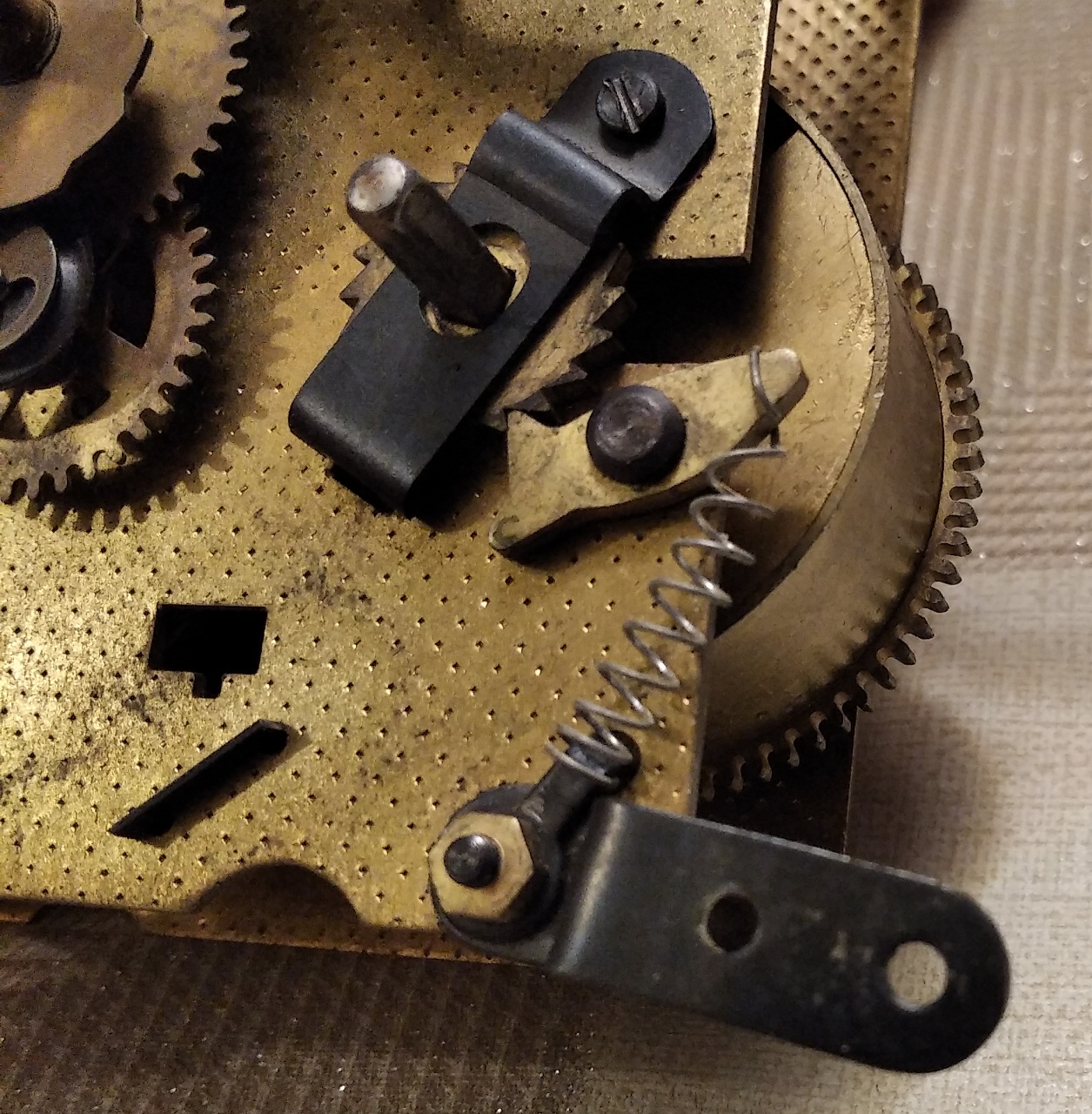

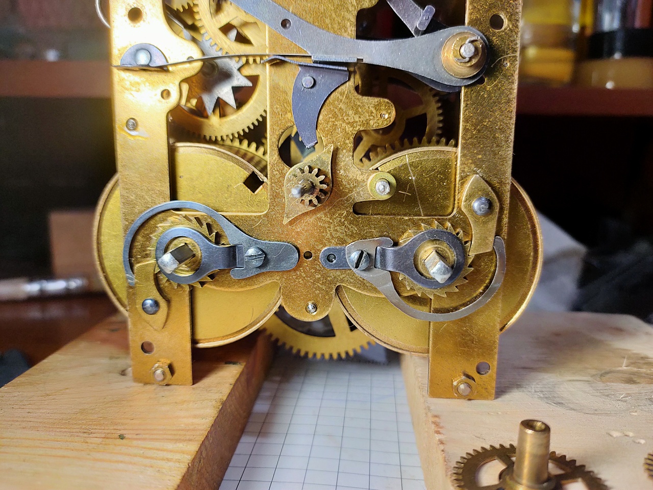

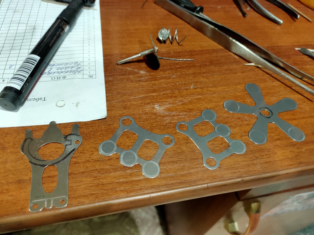

Изготовил времено из клапана компрессора. Вооде работает.Как думаете? Постоит?
Лет сто постоит, а дальше как пойдет.

я тоже менял эту пружину. Как только они догадались гнуть пружину по узкой части - это моя претензия к Юнгенсу...
