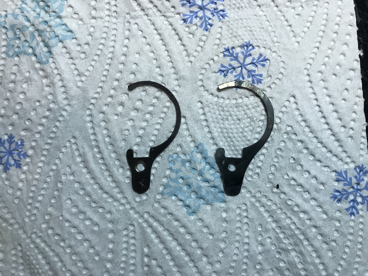

Здравствуйте. Прочитав эту ветку решился и сделал репассаж своим настенным Юнгансам 1913 года, т. к. мастера в Новосибирске не нашёл. При сборке обнаружил, что пружина собачки заводного барабана имеет значительную трещину, надо менять. Где поискать подобные запчасти? Вроде в ветке уже давали ссылку,но не могу найти. Направьте пожалуйста. Ну и вдруг у кого есть, готов купить.

Напишите в тему -давайте меняться, поиск деталей. может у кого то найдётся.
http://forum.watch.ru/showthread.php?t=45958
Приходилось делать и самому вот такую пружину вместо полукруглой.

Как временная мера пружина из сталистой проволоки, скрепки, кондуктора от гофры...
Если оставить с трещиной - отломится в неожиданное время, это плохо...
arhistratig пружинка - супер!

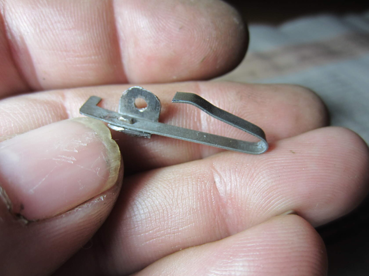

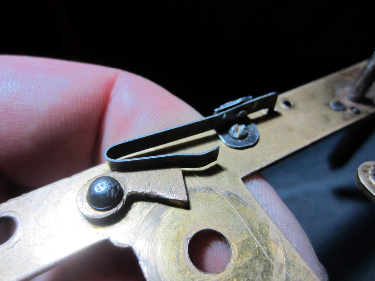

Сталкивался с такой проблемой. Пришлось выпилить новую из куска пружины.Это быстрее, чем найти на продаже оригинальную.

На редкость дурная конструкция - полоса, гнущаяся "на ребро". Если делать - надо постараться, чтобы не было грубых поперечных царапин на внешнем и внутреннем дугообразных контурах, и вообще, шероховатость их сделать минимально возможной. Иначе "зарезы" станут концентраторами напряжений и от них трещины пойдут.

Ну вы блин даёте... Эта петелька великолепно гнётся из канцелярской скрепки и держится много лет.
