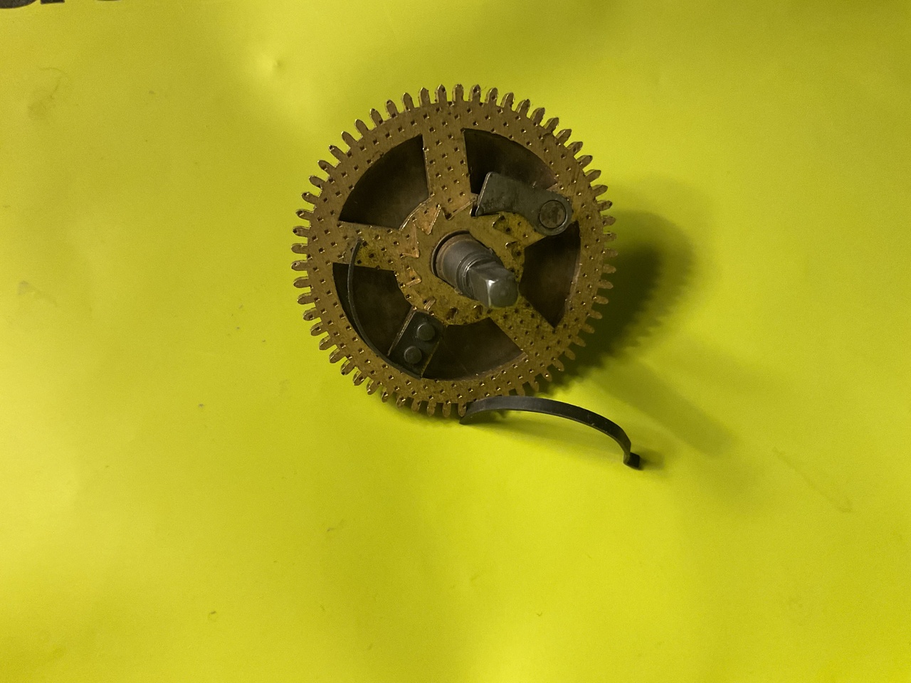

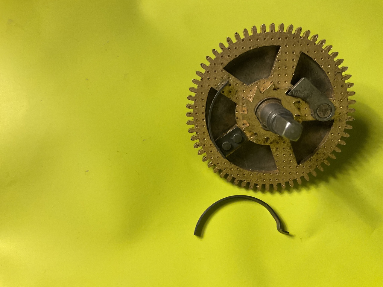

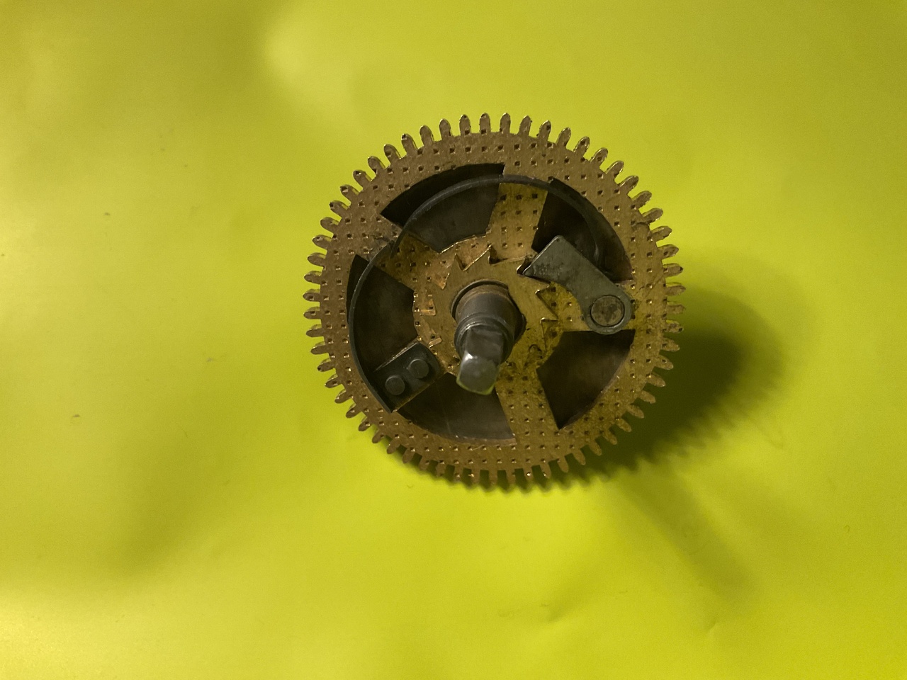

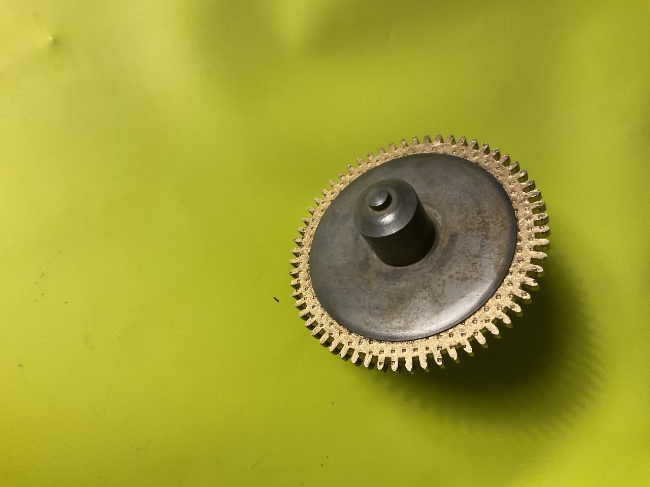

Уважаемые форумчане! Прошу совета.Сломалась пружина храповика заводной шестерни. Обнаружилась поломка в ультразвуковой ванне после чистки...

Сообщение от silvestris Посмотреть сообщение
После таких исходных, можно советовать пайку к сохранившейся стойке новой сталистой проволоки.

Сообщение от OddyRash Посмотреть сообщение
Спасибо!Буду искать подходящую сталюку.
Гитарная струна N"1 подойдёт.
Если заедят сомнения, её можно сдвоить. )
Если я правильно понял ДО ультразвуковой мойки пружина работала?
Читал что пружины не любят ультразвук.
Можно посоветовать подобрать пружинку например от Юнгхансов, если нет, то изготовить самостоятельно.
В ремонте часто попадаются механизмы с самодельными пружинами храповиков. Работают.
