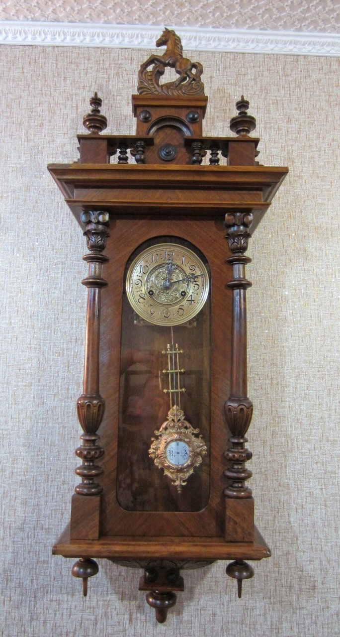

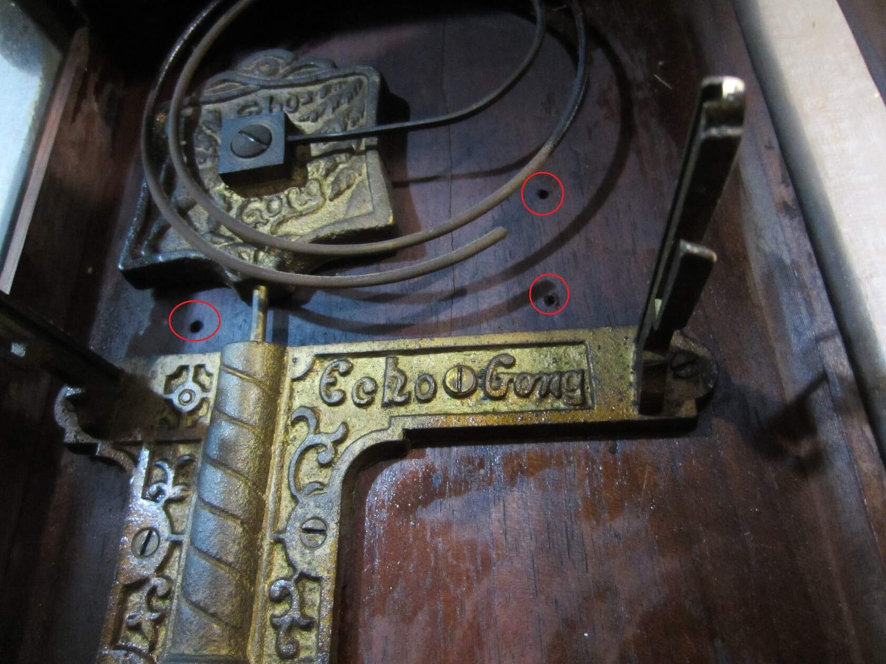

Anabel, а в вашем корпусе точно стоял гонг с резонатором? Просто был у меня случай, принесли часы в реставрацию, по мимо того , что часы не шли, хозяин сетовал и на то, что дверца не закрывается (центральная ось упиралась в стекло дверцы). После того как открутил гонг, под ним обнаружились отверстия от родного гонга, который был без резонатора. Видимо хотели сделать лучше, поставить гонг с резонатором, для лучшего звучания, но не учли, что он требует более глубокого корпуса. Нашёл оригинальный гонг, заменил и всё стало закрываться и работать. Бывает и так. Механизм кстати тоже FMS.

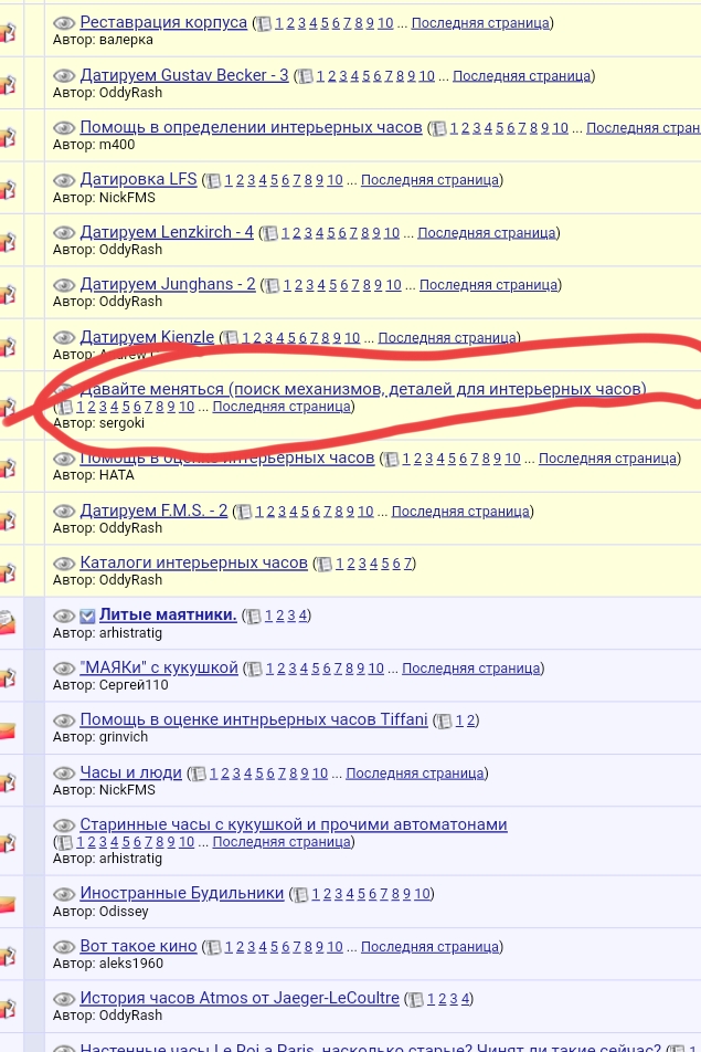

Сообщение от Anabel Посмотреть сообщение
...Добрый вечер MARIMANN! Подскажите пожалуйста как выйти на раздел закреплённых тем? Заранее БЛАГОДАРЮ!
Извольте, темы в жёлтом секторе и есть закреплённые

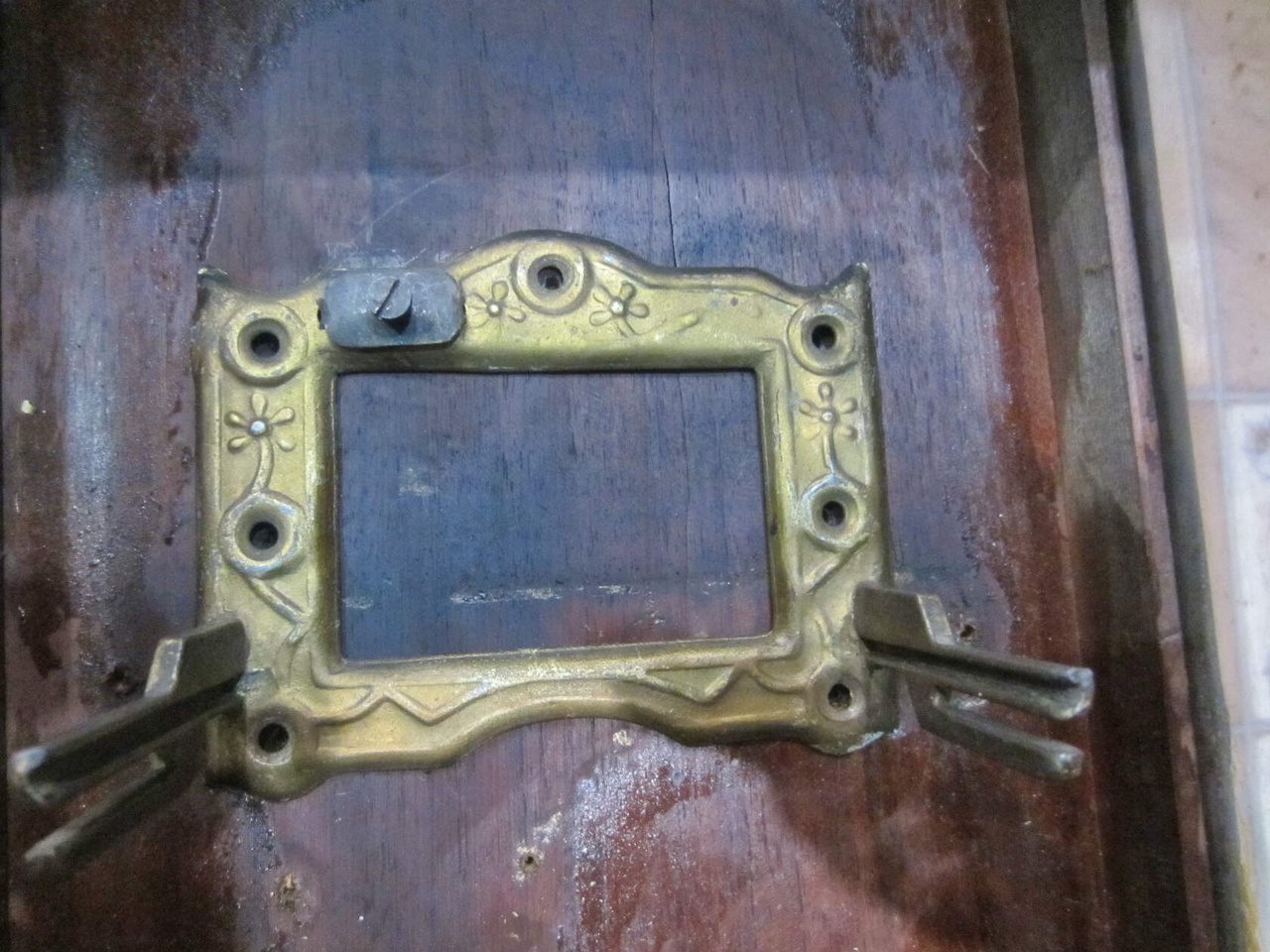

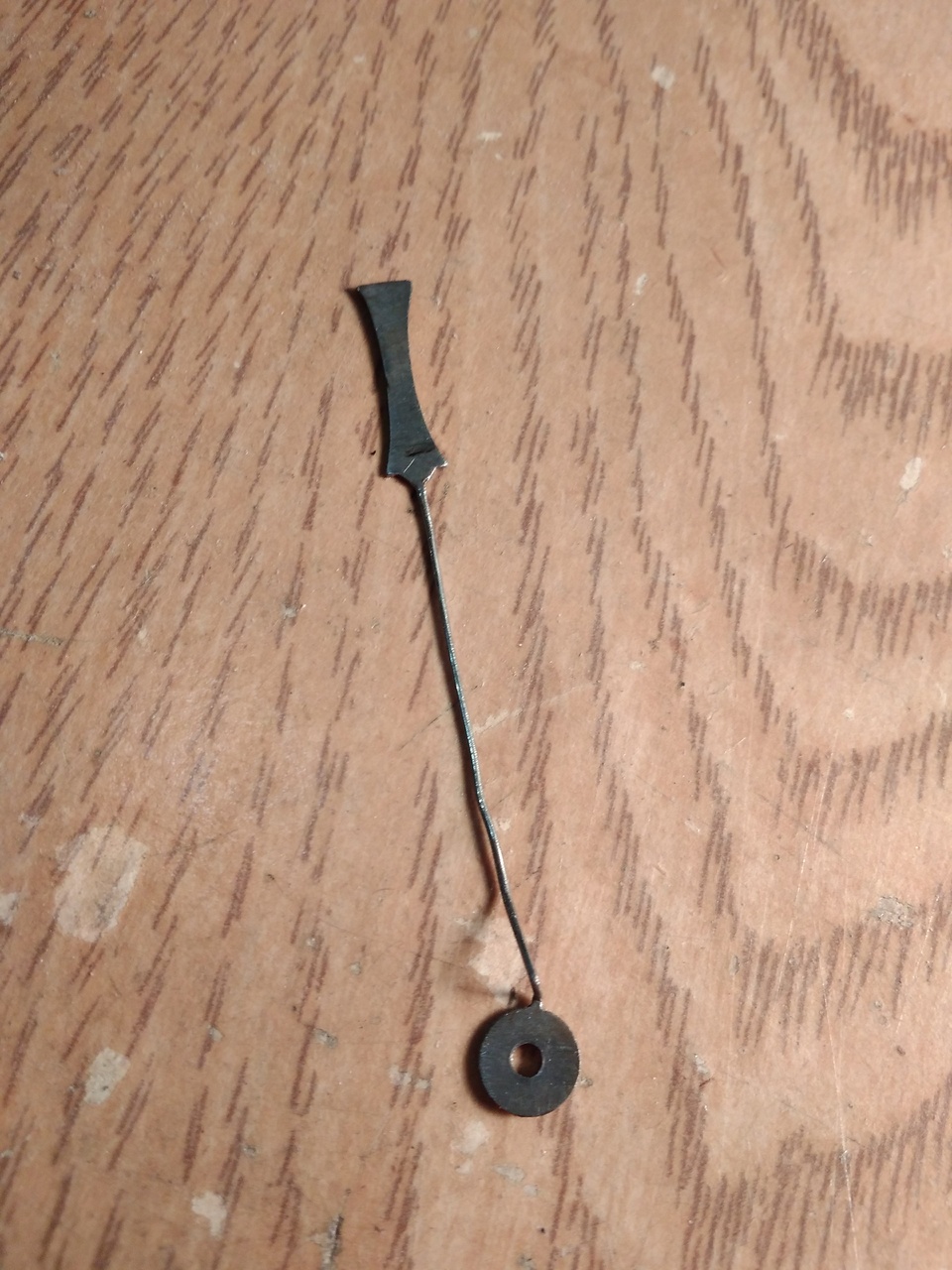

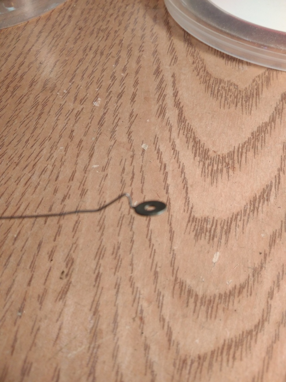

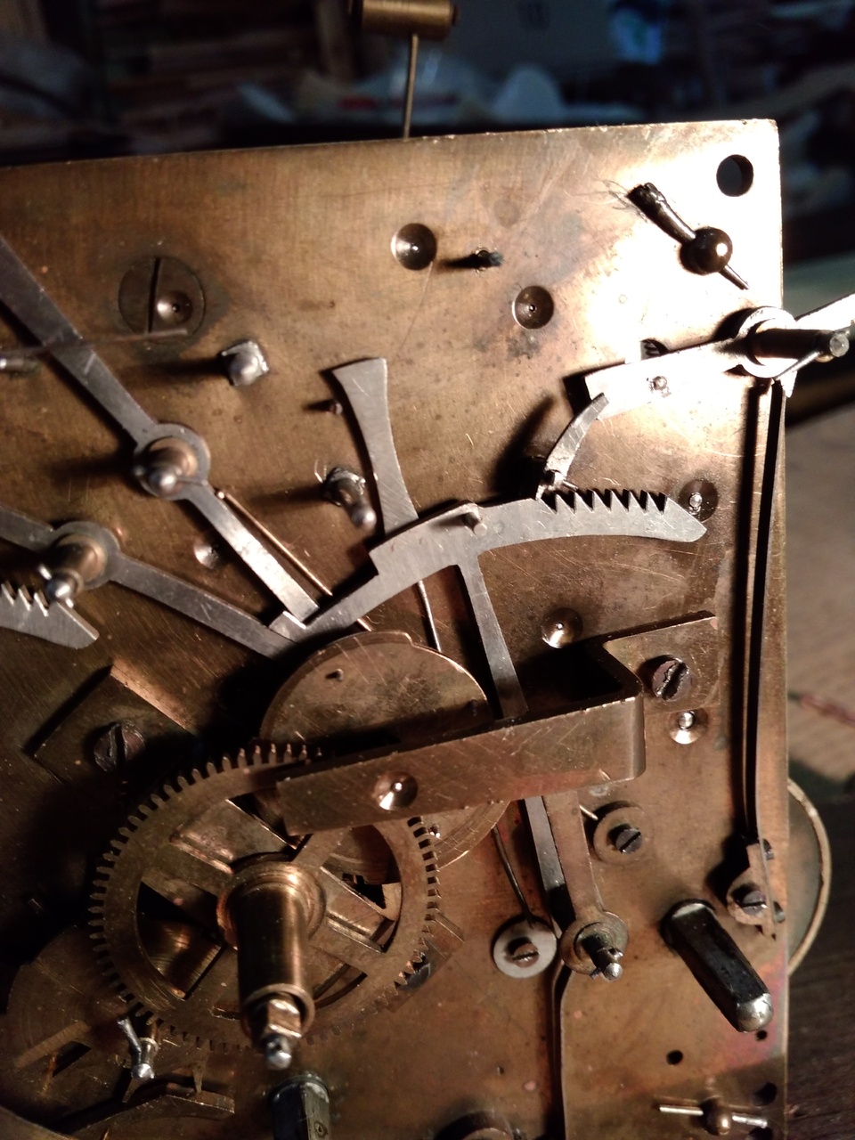

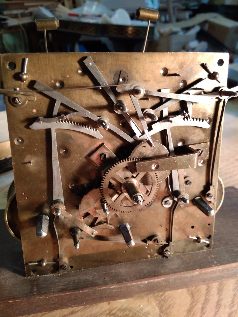

Всем доброго вечера и всего наилучшего!
Прошу помощи!
Что за деталь, зачем она в этом месте? Быть может должна быть в другом?
Четвертные часы, без клейм, бьют и четверть и колличество часов каждые пятнадцать минут. После чистки всё работает, но, пока не убрал эту деталь, она мешала свободному движению рычага.
Механизм принесли с деталью на месте, как на фото.
Заранее благодарен за подсказки!

С виду похоже на колхоз. Может быть придумывали амортизатор для смягчения звука падения счетной рейки.
Там рядом еще одна похожая пружинка на круглой шайбе, тоже не похоже на заводскую штуку.

Остальные пружины там хотя бы пружинят, и смысл их бренного существования понятен. А указанная загадочная деталь - флажок на мягкой проволоке... (?)

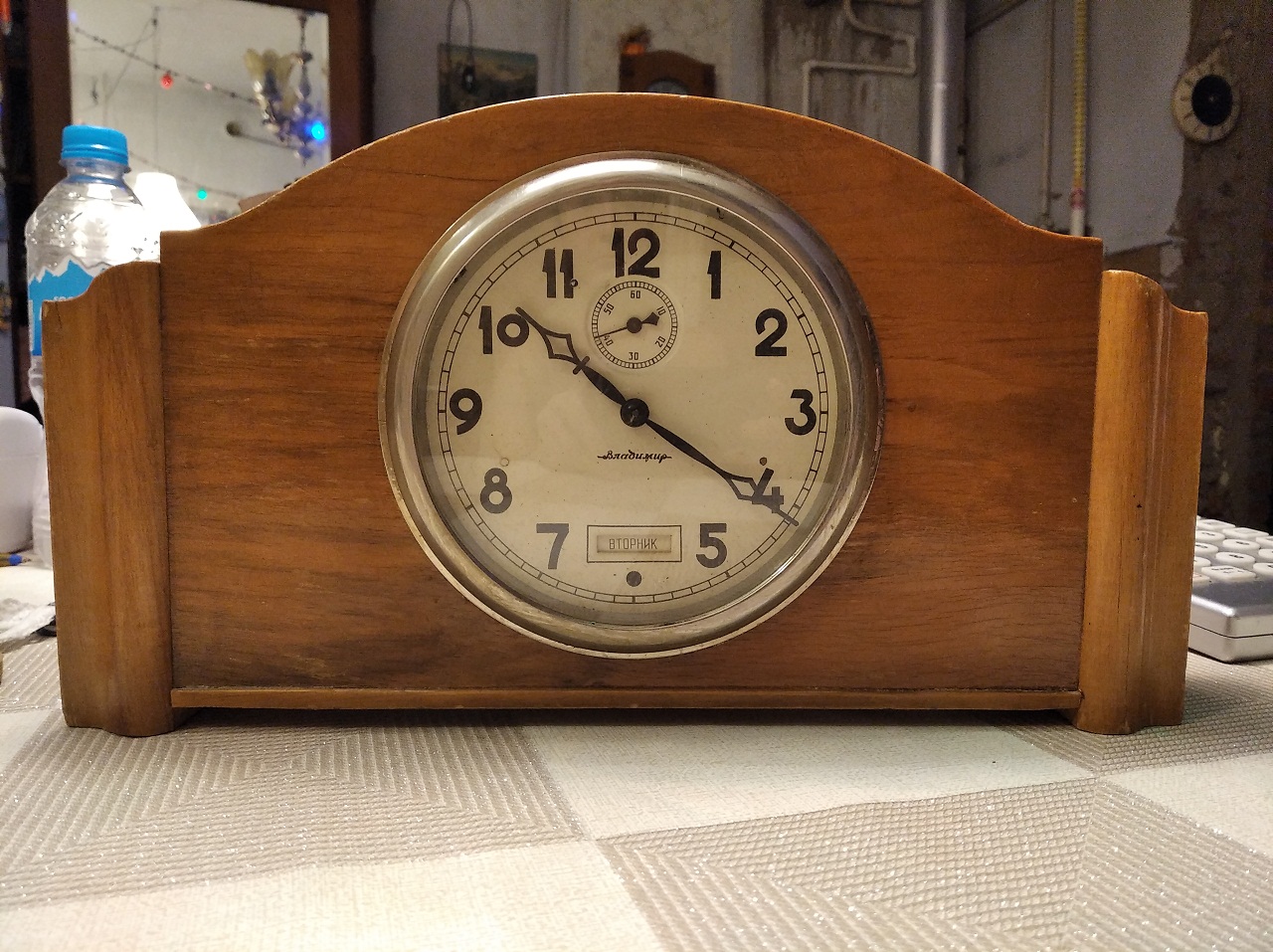

Часы Владимир
Уважаемые мастера, может кто знает как разобрать часы Владимир, а именно как снять стекло? Может его круглую металлическую рамку нужно провернуть?

Сообщение от Alexey Rostov Посмотреть сообщение
Давно уже разбирал, но кажется именно проворот рамки позволяет её снять.
