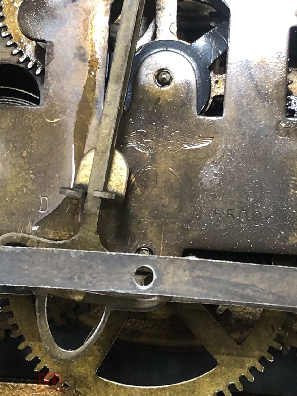

Сообщение от moremann Посмотреть сообщение
Не совсем понимаю, зачем что-то модернизировать, механизмы у ГБ отлично работают без всяких демпферов, правильная настройка и все, смажьте выемку в платине густой смазкой и лязг станет тише, плюс
громкость звучания гонга сделает свое дело.
Всё просто, часов больше десятка и каждые бьют... Элементарное отключение просто вставить зубочистку, отвести молоток от лепестка "солнышка" боя.
Поинтереснее - сделать добавочный механизм с аккуратной тягой - поднял - бой отключен, опущен - бьют. Крепление конечно безо всякой сверловки).
Гайки стоек прекрасно позволяют, "лишние" отверстия в платине и т.д.
Если когда ни будь, не дай бог, придётся продавать, - всё снимается без малейших следов.

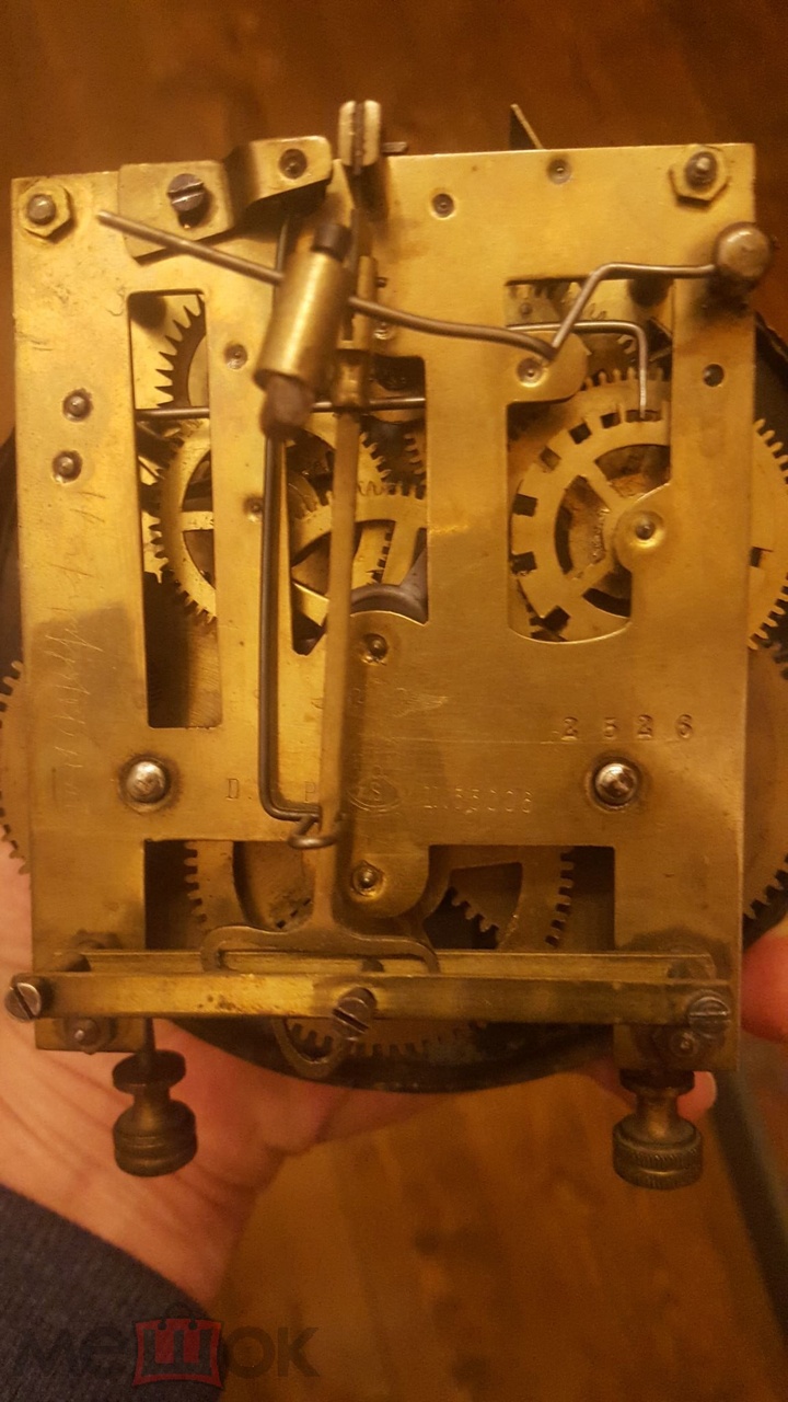

Сообщение от Anabel Посмотреть сообщение
...на плате механизма часов выбиты цифры 42/105. На Мешке приобрёл корпус для настенных часов, пендельфедер, гонг. С маятником и подвесом заминочка, никто не может подсказать, какой должен быть подвес и маятник под мой механизм.
Я не убежден что Вам известны основные принципы. Как корпус купили, если не знаете какой должен быть маятник? Длина маятника в см - ето цифра 42 - из того, что выбито на механизме 42/105. 105 - ето число ударов (полуколебаний аятника) в минуту. 42 - ето вся длина маятника - тоесть длина подвеса + длина маятника, что висит на нем. Ето до самой нижней точки маятника - до конца регулировочного винта. Зная етого, нужно подбирать и корпус. А то окажется, что корпус короткий и маятник с нужной длиной в нем не поберется, или корпус слишком длинный и линза маятника в нем будет стоять высоко, что не смотрится нормально. А так, и подвес и маятник можно изготовить самостоятельно, если руки на правильном месте.

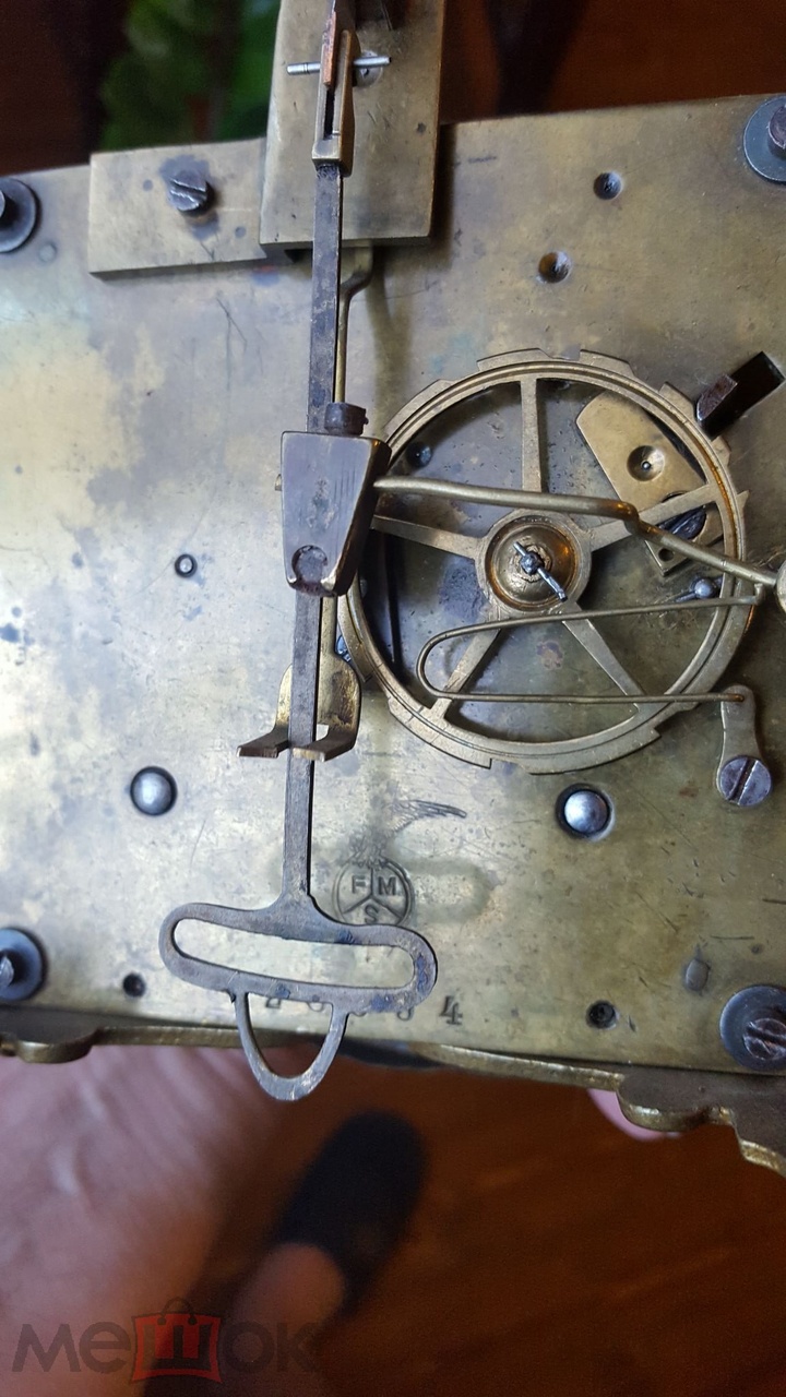

Ну подвес - сложновато, а маятник любой можно...

Посидите в интернете, найдите свой компромисс...
Запрос "подвес и маятник FMS" рулит...

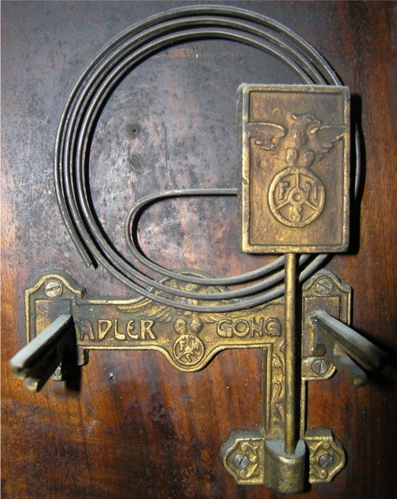

Добрый Всем вечер! Хочу купить гонг с резонатором для настенных часов FMS 42/105 D.R.P. №55006. Подскажите пожалуйста какой конкретно гонг может подойти под этот часовой механизм? Декоративная пластина крепления корпуса имеет размеры 106 мм х 66 мм Буду благодарен за подсказку, совет, рекомендацию. Спасибо!

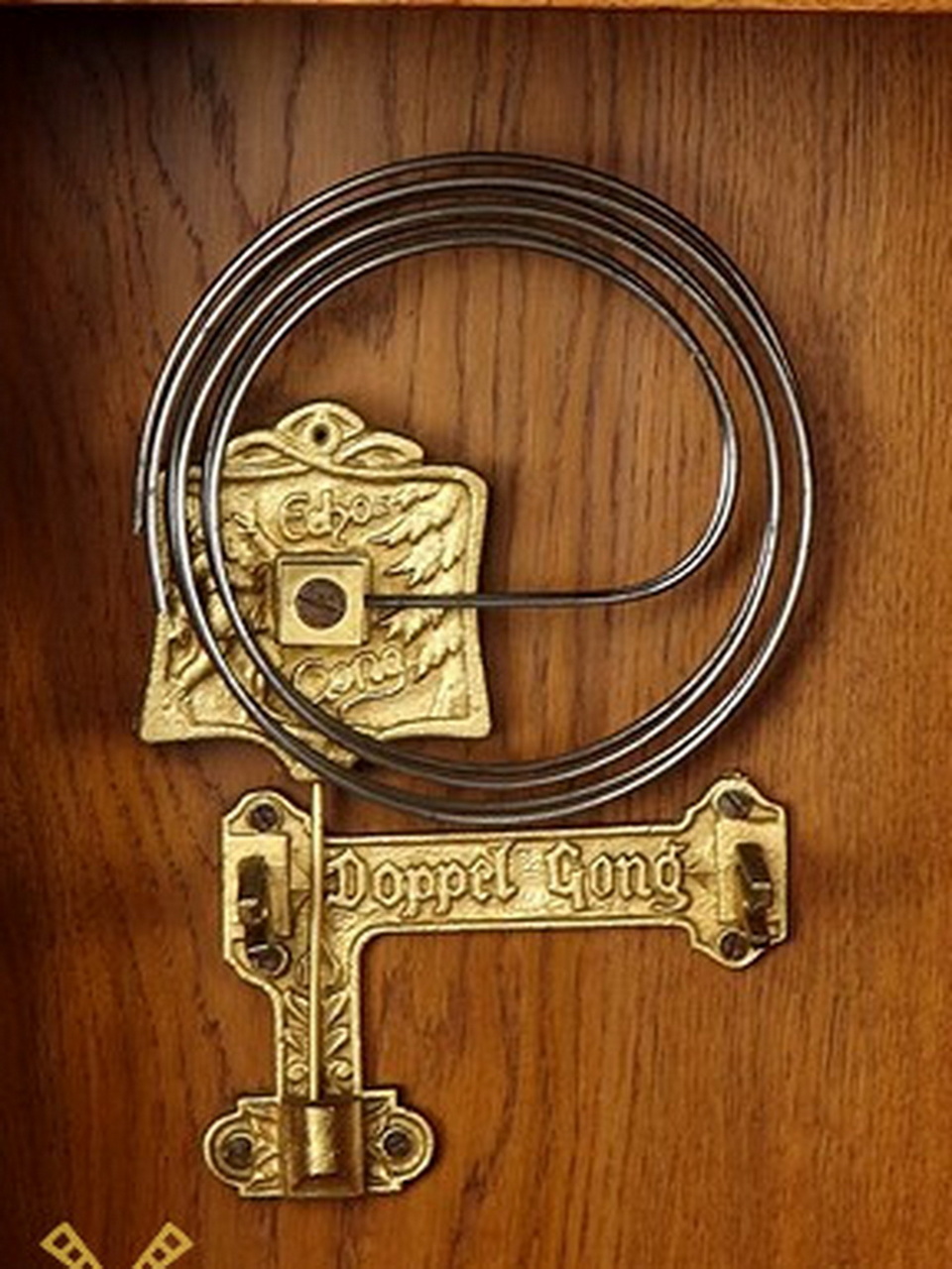

Механизм с 1 молоточком? Бывают с двумя молоточками и двумя спиралями, как на последнем фото.
------- ДОБАВЛЕНО ЧЕРЕЗ 17 МИН --------
Ещё лучше показать заднюю стенку корпуса, в которой остались отверстия от крепления станины, тогда точно можно определить какая стояла.

Добрый вечер, arhistratig! Благодарю Вас за фотографии разных гонгов с резонаторами. Купил на "Мешке" гонг , что на второй фотографии, он не подошёл к моей декоративной пластине с часовым механизмом. Оказалось расстояние между салазками, канавками уже по ширине моей пластины крепежа часового механизма! Присылали фото с прикладываемой линейкой, писали, что гонг подойдет к моему часовому механизму, результат - не подошёл! Вот такая история! Желаю хорошего вечера.
А вы, перед тем как покупать, давали размеры своей пластины продавцу? И на сколько она шире салазок на гонге? может на 1мм всего? Можно подогнать. Прикрепите фото салазок и пластины, будет видно.
Я вам показал гонги к часам FMS (собственно такой был ваш вопрос) а не конкретно" вот эти подойдут к вашей пластине" . Такое впечатление, что вы меня виновным оставили в сложившейся ситуации.

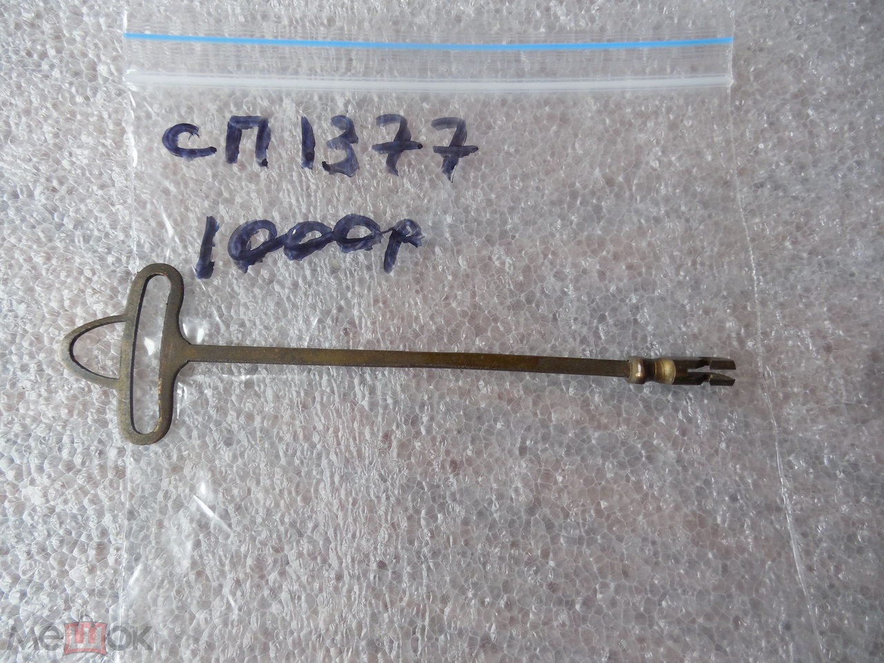

Anabel, на будущее - лучше брать комплектом. Надёжнее, от не совпадения размеров подстраховка...)
Это пример! Не рекомендация!)
