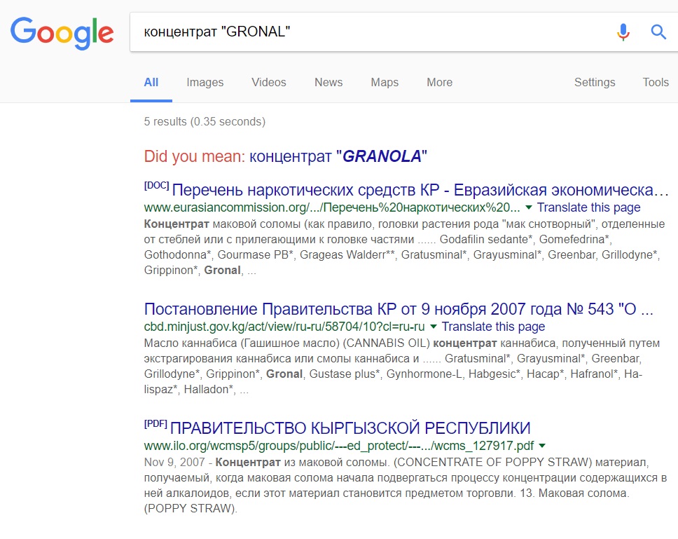

Сообщение от Сергей Дмитриевич Посмотреть сообщение
Но в последнее время я перешёл на концентрат "GRONAL".
Стоит правда дорого, но моет хорошо.
Дмитрич, приветствую!
А можно ли этикетку сфоткать и выложить. А то я тут погуглил, и вот что увидел:
С уважением,
Кириллыч
Николай (Feather)
