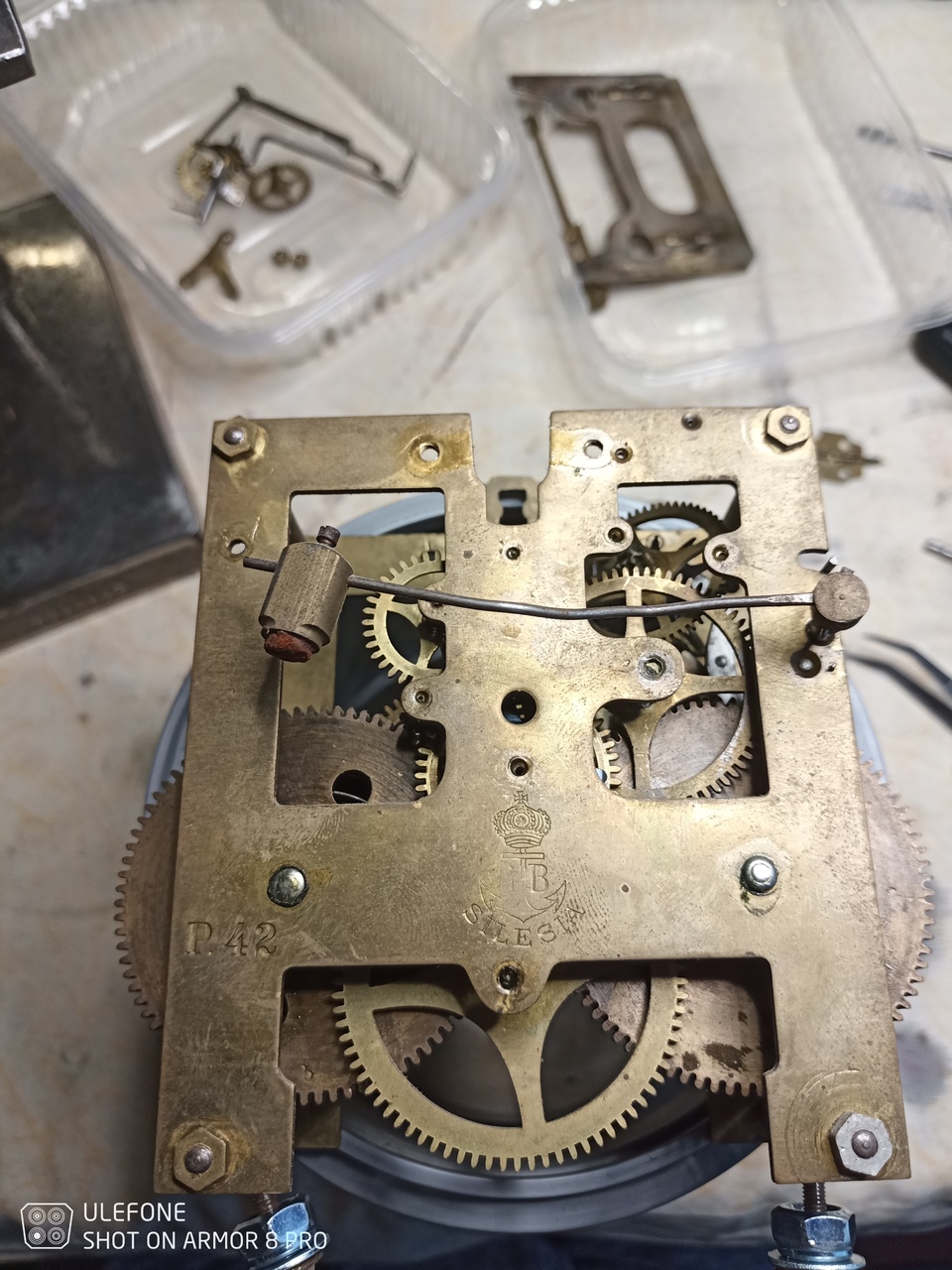

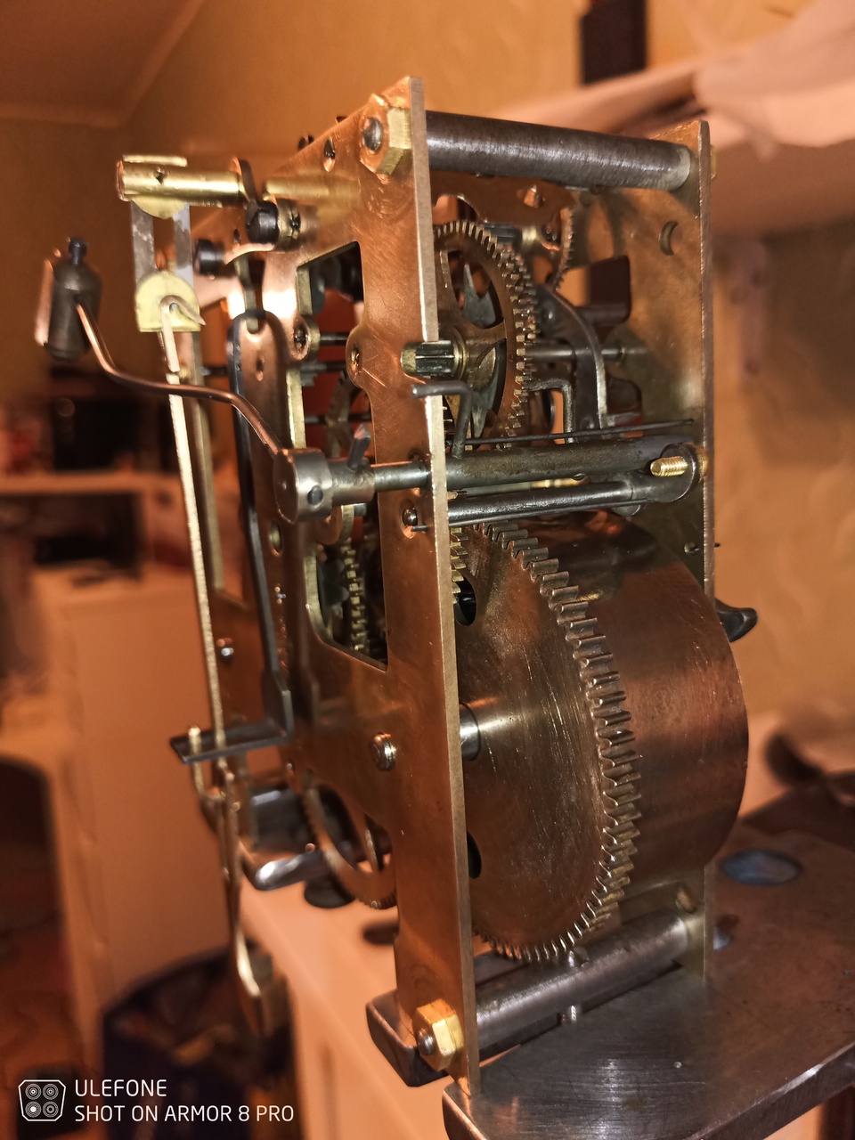

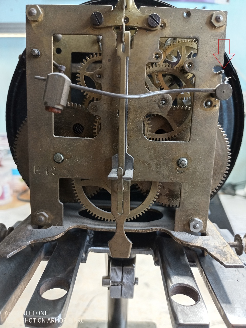

Вопрос ещё: нет пружины демпфера молотка и молоток демпфируется платиной.
Вложение 3617682
Как этот узел выглядит в комплекте? Или так и есть?
Вложение 3617683
Вот на этой виднее...
Вложение 3617684[/quote]

Я предполагаю добавить к меху г.GB вот такой элемент:
На механизмах данного типа такие пружины обычно не ставились.
Иногда роль демпфера в подобных механизмах выполняет скошенная накладка, с внутренней стороны платы, здесь её нет.
Остаётся полагать что депфировать удары молотка здесь должна кривая скоба, которая входит в выемку на плате, выемка сделана с небольшим углом вверх, по этому наклону скоба и должна гасить удар.
Но звук удара металлом по металлу всё равно полностью не уберётся.

Сергей Дмитриевич, у меня есть экспериментальный Юнгханс, убитый предыдущим хозяином, сверлёный/паяный - его не жалко. Я просверлил ещё одно, (пятнадцатое) новое отверстие, нарезал резьбу, спаял/выпилил такую пружинку, поставил и понял, что такого чистого и красивого боя я ещё не слышал. Отработал точку контакта, высоту, угол и материал. На одном из моих мехов отверстие с резьбой было, а пружинки не было. Поставил туда. Результат поразительный. Этот GB не такой уж и ценный, всё равно отключение боя буду делать, посажу всё под один винтик, простит GB мне такое кощунство... ))) (Уже пилю...))))
И кстате - не какого постороннего звука кроме боя... ) А по меху - год 1912-1920? Похоже?

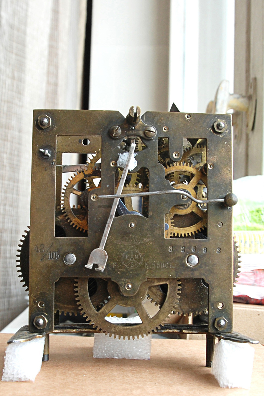

Здравствуйте! Хочу собрать часы и привести их в рабочее состояние. У меня есть механизм часов фирмы FMS Германия D.R.P. № 55006, на плате механизма часов выбиты цифры 42/105. На Мешке приобрёл корпус для настенных часов, пендельфедер, гонг. С маятником и подвесом заминочка, никто не может подсказать, какой должен быть подвес и маятник под мой механизм. Прошу помощи, совета, поддержки, где можно купить подвес с маятником под мой механизм часов? Буду признателен и благодарен за совет и подсказку!

Сообщение от Anabel Посмотреть сообщение
Вы бы подкрепили бы свой вопрос картинками, глядишь и ответ быстрее отыскался.

Не совсем понимаю, зачем что-то модернизировать, механизмы у ГБ отлично работают без всяких демпферов, правильная настройка и все, смажьте выемку в платине густой смазкой и лязг станет тише, плюс
громкость звучания гонга сделает свое дело.

Здравствуйте, moremann! Cпасибо за ответ! Какие имеются ввиду картинки? Желаю приобрести подвес и маятник к механизму часов FMS D.R.P. № 55006 42/105 Прошу подсказать где можно их приобрести!
Там же где приобретали остальные части часов, любые интернет площадки торгующие старинными вещами, можно поискать на барахолках. Думаю как выглядит оригинальный подвес Вы знаете, какой стилистики должен быть маятник тоже.
