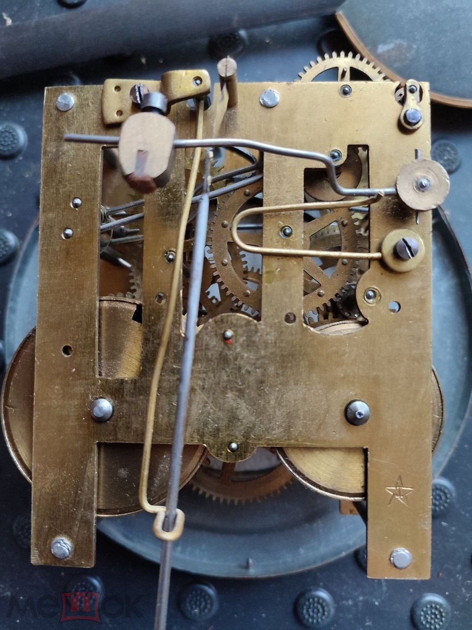

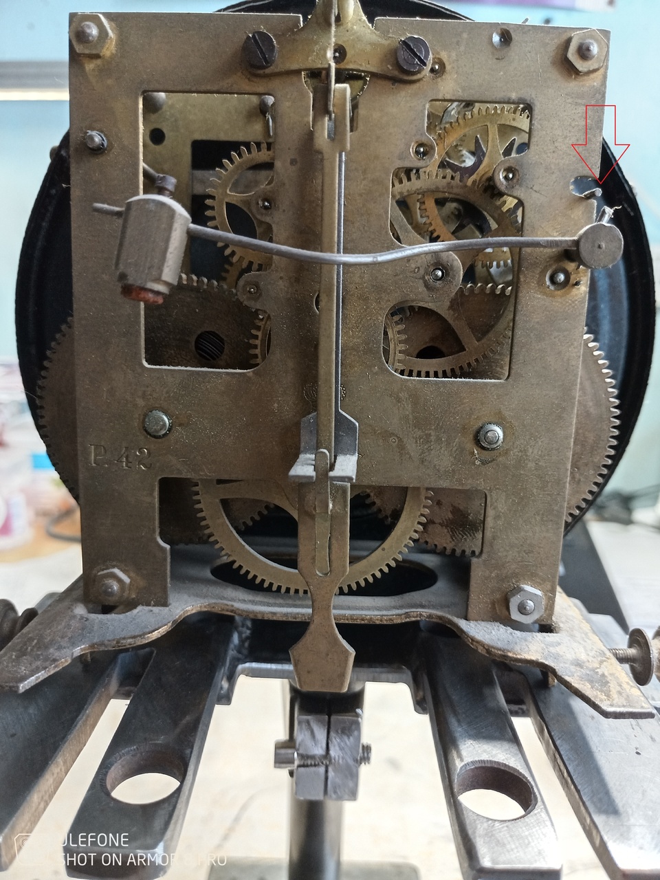

Вопрос ещё: нет пружины демпфера молотка и молоток демпфируется платиной.
Как этот узел выглядит в комплекте? Или так и есть?

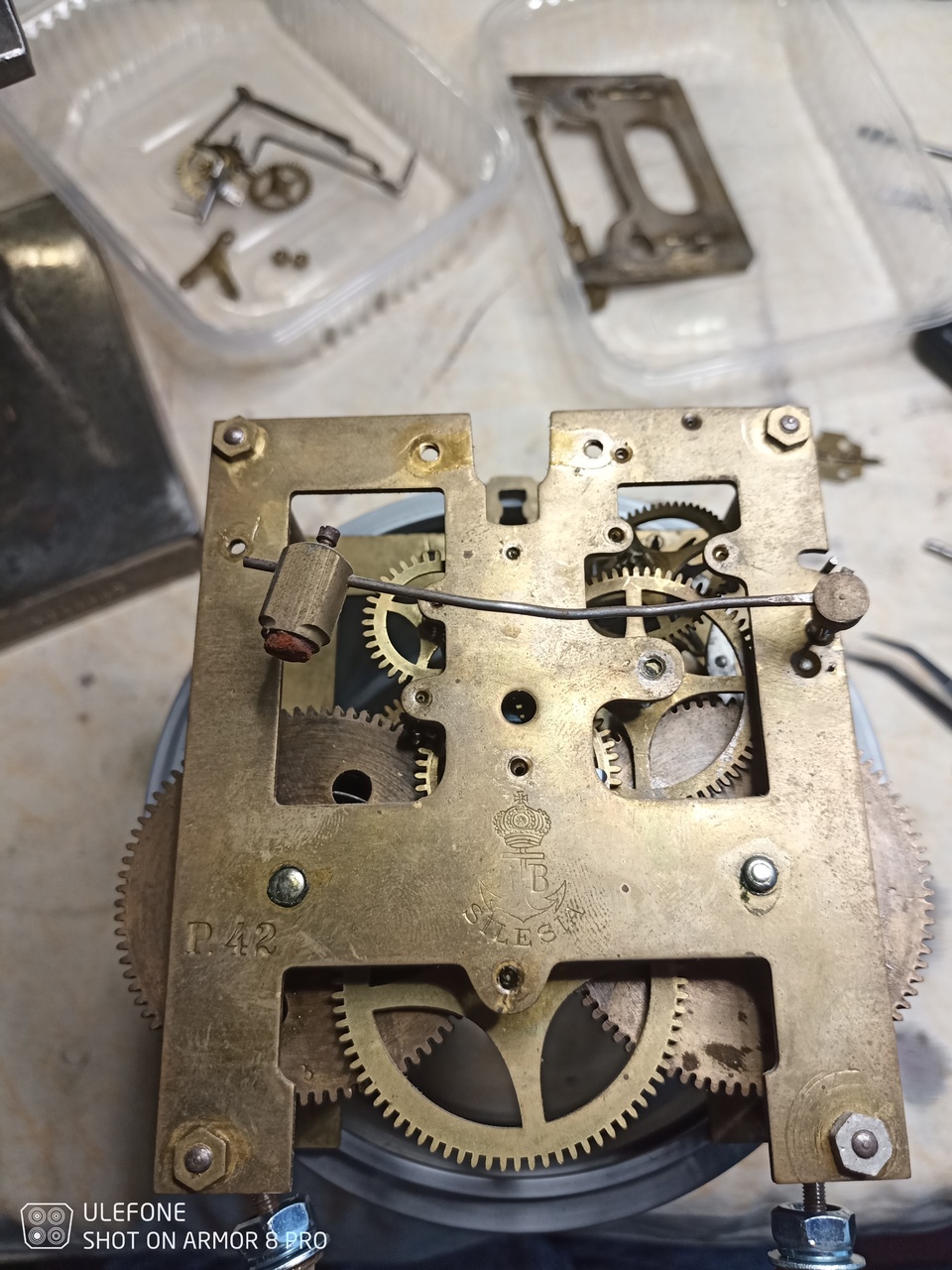

А вот ещё вопрос: как я понимаю, это "автоматическая настройка выкачки GB"
По бою... Отогнул рычаг который "демпфировался" об платину, и пришёл к выводу в необходимости добавить классический демпфер. Насколько я не прав?

Сообщение от MishailSSW Посмотреть сообщение
Вложение 3617734
Это не авто настройка выкачки, это ограничитель хода скобы, дабы сберечь анкерное колесо

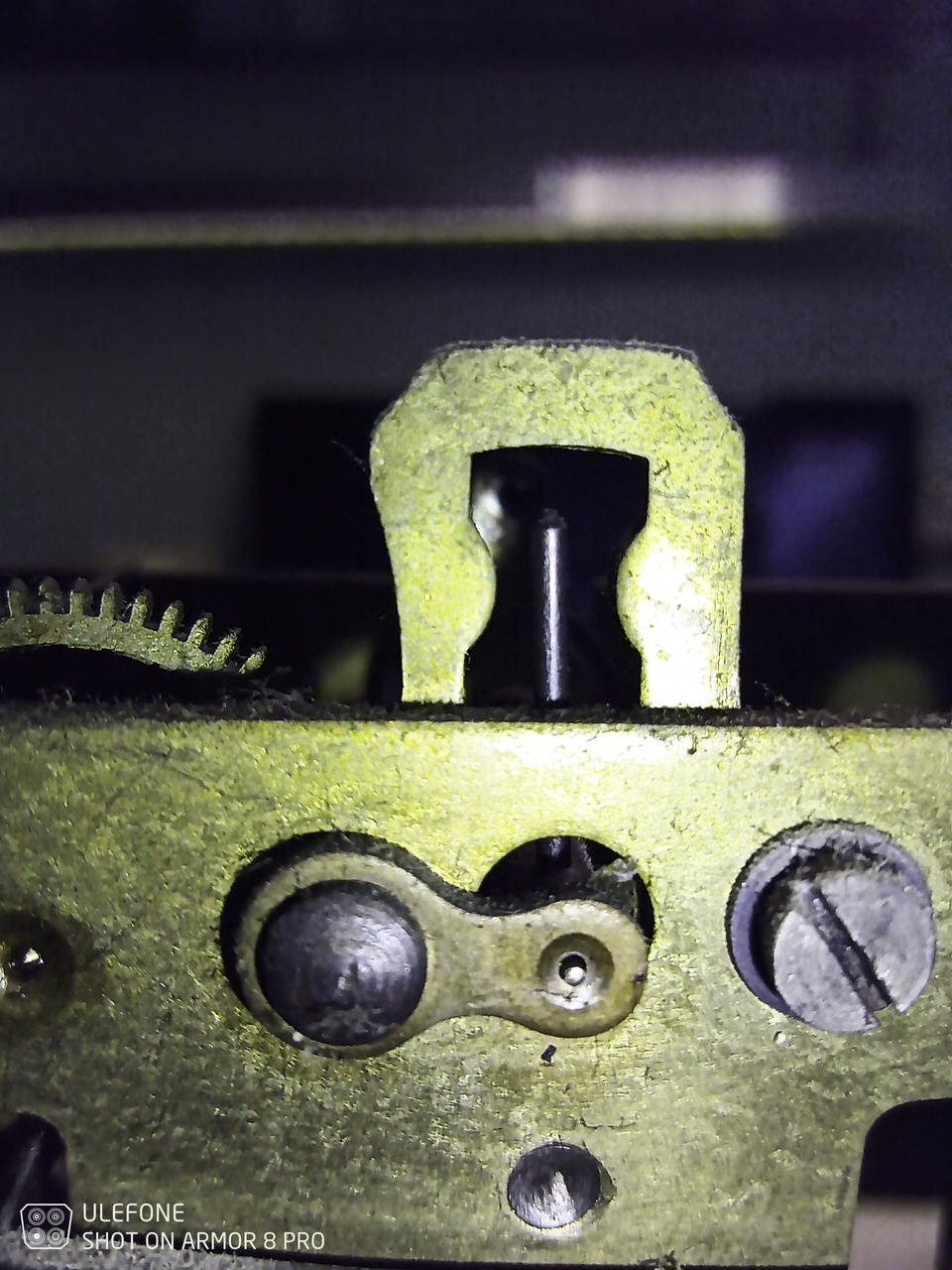

Что я сделал: при переборке меха обратил внимание вот на что:
Видите медный клинышек на штифте фрикциона скобы слева?
Явно не GB его придумал... Я его выкинул(медяшку), перебрал скобу, полирнул сопрягаемые поверхности
фрикциона, и что бы восстановить свойства поверхностей, одна стальная(поводок), вторая - латунная(диск вала скобы) покрыл их оружейным воронением.
После сборки покрутил друг об друга в пределах регулировки скобы как следует, "притёр".
Собрав механизм на стапеле, отвёл маятник (с не установленной выкачкой) с заведомо большей амплитудой,
и качнул. Штифт стукнулся раз, другой, третий о полукруглые щёки "автоматической настройки" и каждый раз уменьшая амплитуду спокойно, ровно выставился.
Мех стабильно пошёл.
Я ввёл заведомый перекос меха, в 1,5 градуса. Часы встали.
Повторил операцию. Часы пошли. С разными вариациями повторил 10 раз.
Каждый раз скоба находила рабочее положение и идеально тикала.
Теперь бейте тапками, виноват...(
А за что бить? так и есть.
Для ограничения хода скобы обычно на задней платине ставят два упора, ограничивая амплитуду штанги.
У FMS амплитуду ограничивают винт, который входит в прорезь на штанге.
