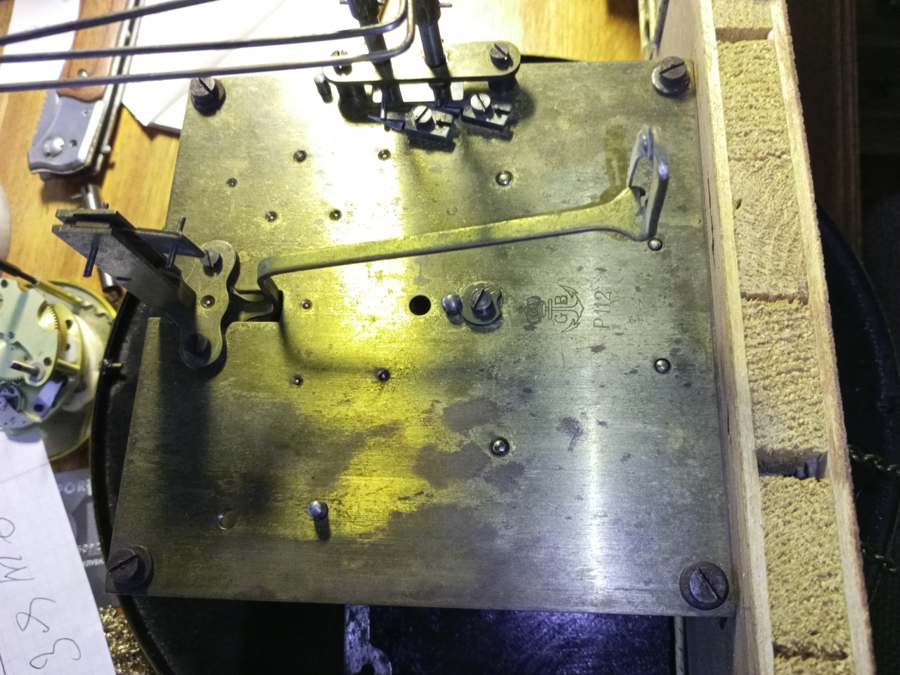

Здравствуйте. Не подскажите вес гирь у обычного напольного Беккера?

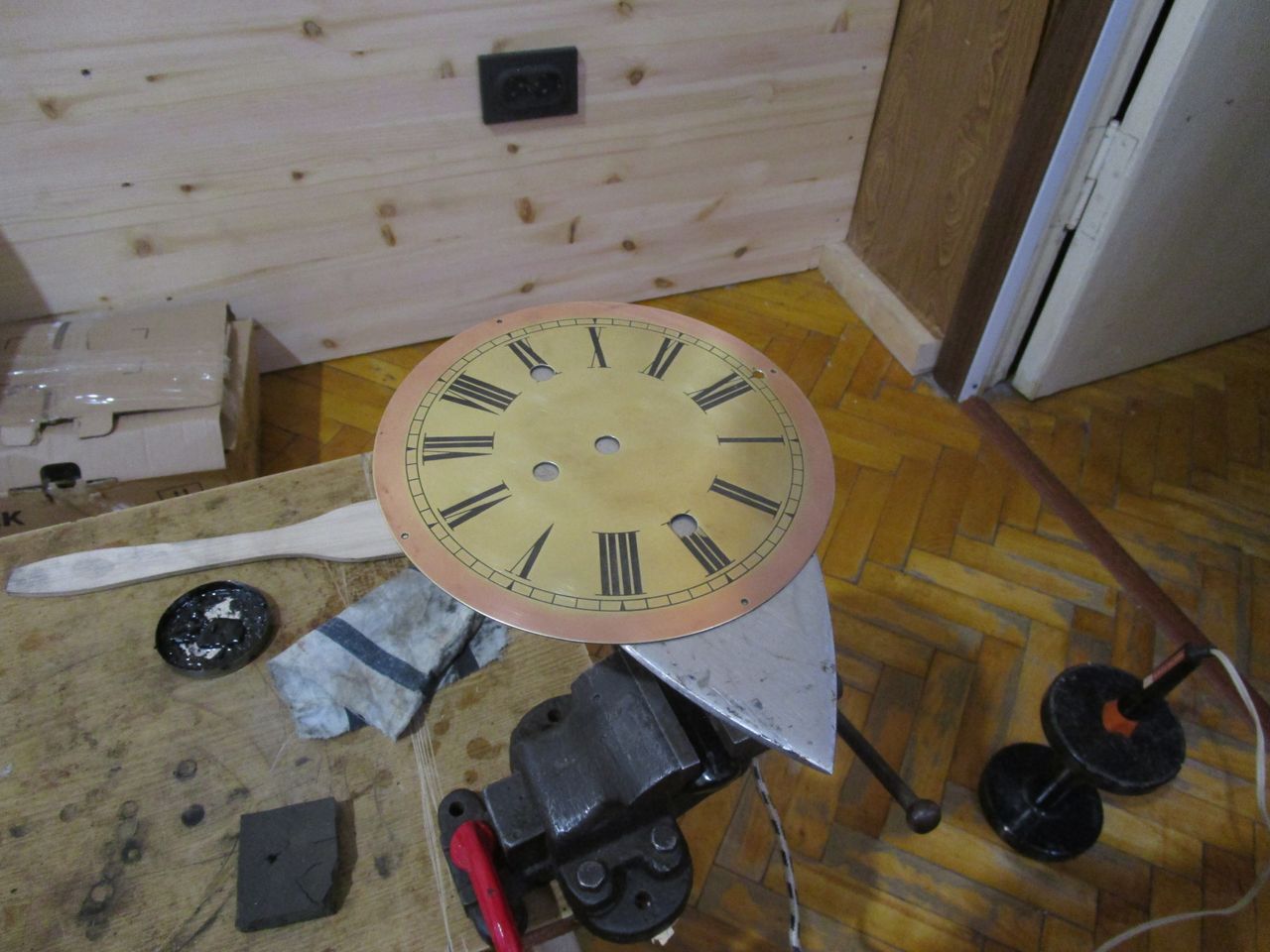

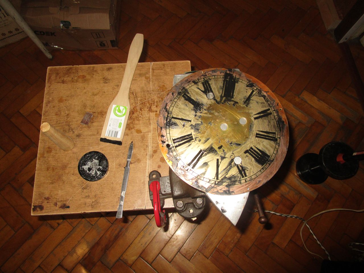

Сообщений: 262
Сказал(а) спасибо: 95
Поблагодарили 150 раз(а) в 101 сообщениях
moremann нет в продаже, искал в первую очередь.
Сделал из шеллака и акрилового колера.
Повезу цифер на резку, потом результат выложу...
Этот пользователь сказал Спасибо! MishailSSW за это сообщение:
