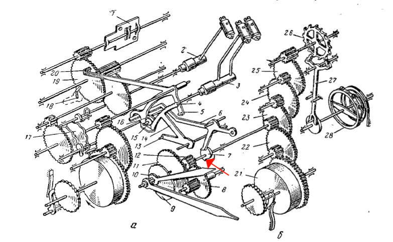

Бой в 00 и 31
Буфетные часы. Бьют в 00 минут каждого часа, одновременно смотрю на наручные, что питают время из интернета - да, близко к целому числу, замечательно.
В половине каждого часа бой на исходе 31-ой минуты, и минутная стрелка показывает 31. Что характерно, и наручные часы показывают ту же истекающую 31-ю минуту.
Это нисколько не огорчает, но хотелось бы понять природу явления

Сообщение от uruk hi Посмотреть сообщение
Заднюю кромку малого язычка минутного триба надо слегка подрезать.

Здесь? (Прошу прощения, что переспрашиваю, но "malum consilium est, quod mutari nonpotest").
Название: кулачок минутной стрелки.JPG
А возможно не подпиливать, но провернуть кулачок на оси? Полагаю, на 6 градусов в сторону рычага.
Провернёте малый, провернётся и большой.
Похоже, что этот "гребной винт" поставлен со смещением по центру. Необходимо доработать напильником, сэр.

Сообщение от OddyRash Посмотреть сообщение
Это была глупая мысль. Не подумал, прежде чем задавать вопрос. Теперь стыдно...
Не подумал
Есть альтернатива...
Если вам "не пилится", можно длинный язычок оттянуть "на 6 градусов".
Пилится с радостью. Даже если придется, как сказал бы математик, "методом последовательных приближений".
Еще раз спасибо за добрый совет.
