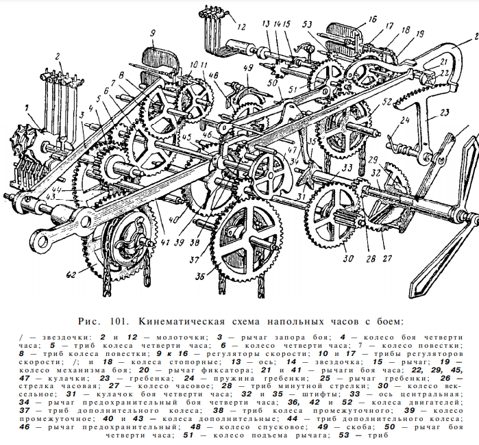

Прошу помощи, напольный Янтарь. Вместо на двенадцати четыре четверти отбивает на трех часах. Соответственно там же срабатывает бой, по часам правильный. Что повернуть?

Сообщение от zanaves Посмотреть сообщение
Уточните, пожалуйста, только на трёх часах, или на пятнадцати минутах каждого часа?

Сообщение от OddyRash Посмотреть сообщение
Да, на 15 минутах каждого часа
Переставьте стрелки на правильный бой. Снимите и переставьте.

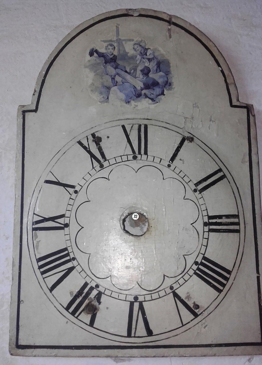

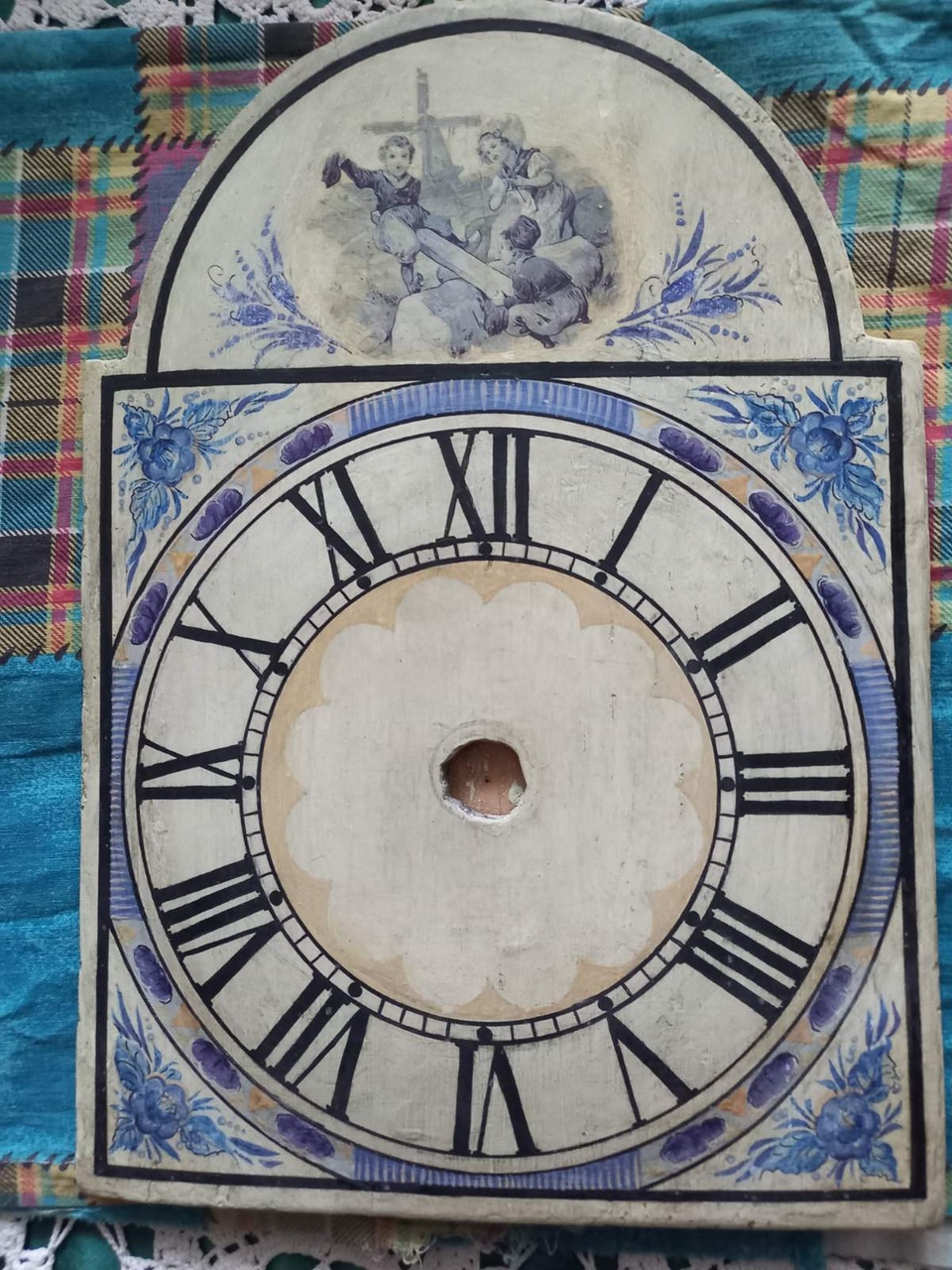

[quote="Олег Давидович;6750116"]И ещё. Может есть у вас, уважаемые знатоки, фото аналогичных часов того времени с маятником и гирями? Выставите. Буду очень признателен.
Добрый день! Хотя для вас, как я понял, данная тема не представляет интерес, но решил показать фото моей попытке восстановить циферблат. Попытался смыть новую краску до левкаса со старым изображением. Не получилось. но кое-какие кусочки фрагментов остались и по ним, на новом левкасе, сделал рисунки. Цвет уцелевших фрагментов сохранил. Весь центр и разметку с цифрами не трогал, немного состарил. Верхний рисунок родной и к нему не прикасался и это не наклейка. Новое чуть - чуть ярче, но оно потускнеет и будет одинаково со старым.
С уважением Олег Давидович.

Олег Давидович, очень здорово получилось!

Маятник
Олег! Ещё раз благодарю и мне очень важно твоё мнение. А стержень маятника- дерево или металл?

Маятники у таких часов как у всех шварвальдских ходиков, латунная полоса и снизу латунная линза без задника.
