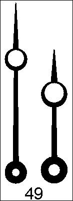

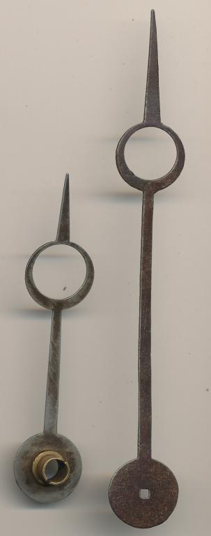

Возможно помогут эти фото.
Здесь нет размеров, но есть пропорции, размер легко вычислить по пропорциям.

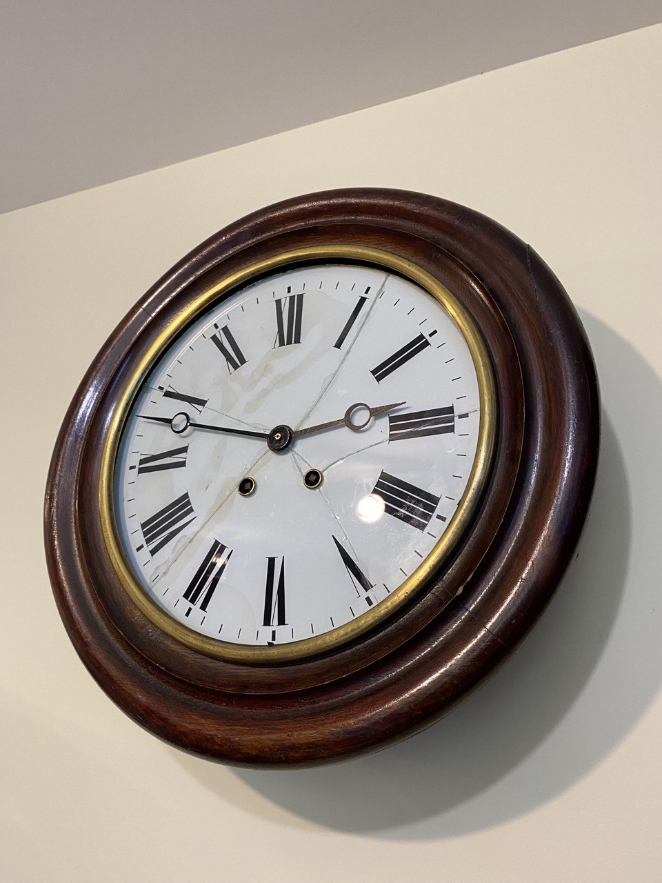

Сообщение от moremann Посмотреть сообщение
Саша привет, может поправит, правда циферблат 320мм
Вложение 3582320
Сергей Дмитриевич,
Да, наверное у меня тоже считается 320, просто я не уверен как правильномерить, я по безелю сделал, а стекло вообще ближе к 330.
Пропорции считать хоть и не для ленивых, как я, но попробую :-)
Спасибо большое.

Сообщение от Alex2051 Посмотреть сообщение
Доброго всем вечера! Прошу помочь с размерами часовой стрелки для таких часов.
Диаметр циферблата - 310мм, минутная стрелка - 150мм. Заранее спасибо за хлопоты!

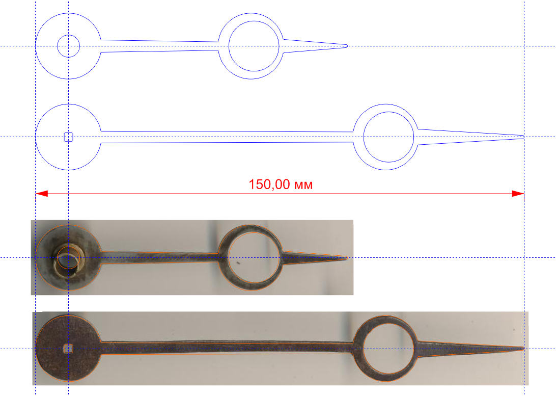

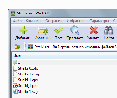

Оцифровал эти стрелки. В архиве растровые и векторные форматы. DXF подойдет для станков ЧПУ.

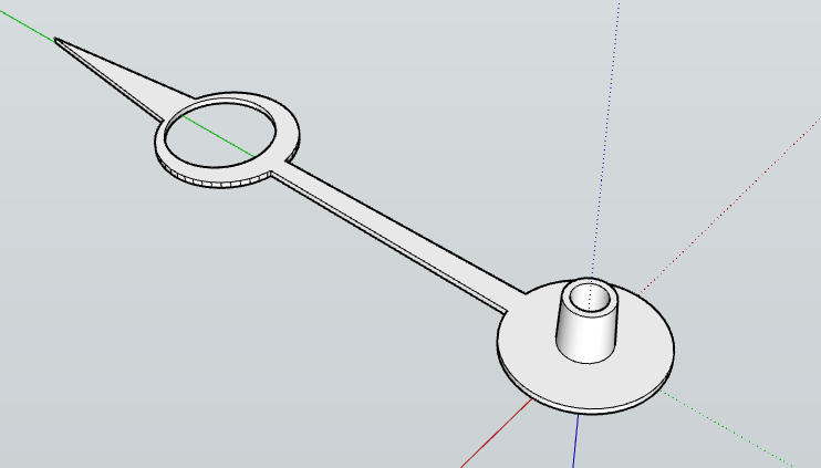

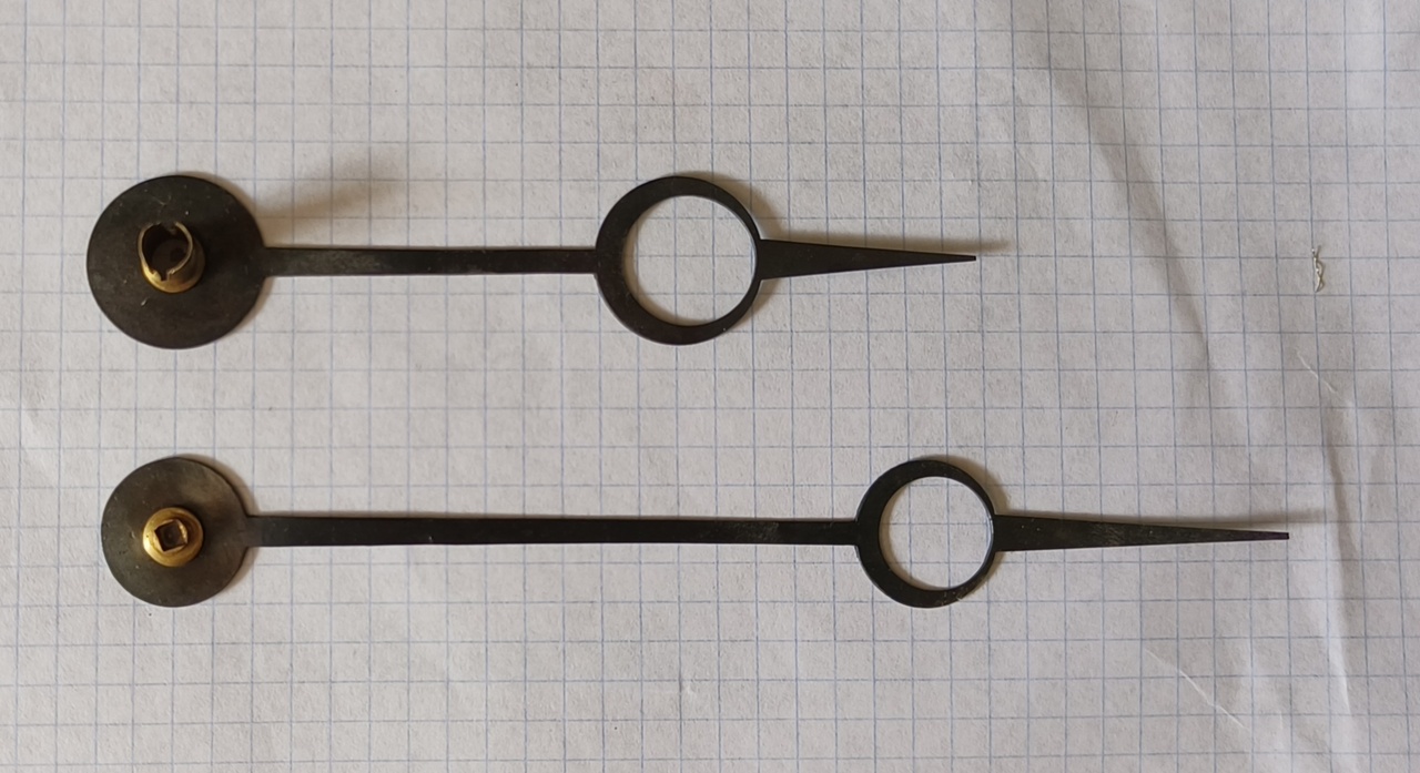

Тоже успел нарисовать.
Но я взял за основу эти стрелки, так как думаю, что именно они ближе к этим часам: часовая стрелка более массивная, чем минутная. Что то заленился минутную нарисовать...

Что получилось:

Прикрепил модель stl и исходник для sketchup
