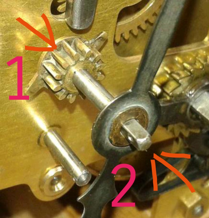

Скажите пожалуйста, как правильно установить деталь 1 относительно оси минутной стрелки 2?

Сообщение от garry001 Посмотреть сообщение
Относительно оси минутной стрелки, деталь 1 на фото установлена правильно. )
Зато сама минутная стрелка, относительно детали 1 установлена неправильно.
Чтобы поймать её правильное положение, надо вращать ось центрального колеса, по направлению движения часовой стрелки, до тех пор, пока рычаг репетира не упадёт с улитки детали 1. В этот момент, кончик минутной стрелки должен находиться на 6 или 12 часах. Добиться этого можно, переставляя квадрат минутной стрелки на оси центрального колеса, либо поворачивая саму стрелку на своём квадрате.

Это фото не моё. На своих часах я снял деталь 1 с оси, а потом поставил назад. Зашло туго. Получилось, что бой ра ботает а 15 на 7 минцт раньше. Я попытался повернуть эту деталь по оси плоскогубцами, и сломал один зуб. Нашёл другую деталь и хочу её поставить правильно, чтобы потом не крутить.

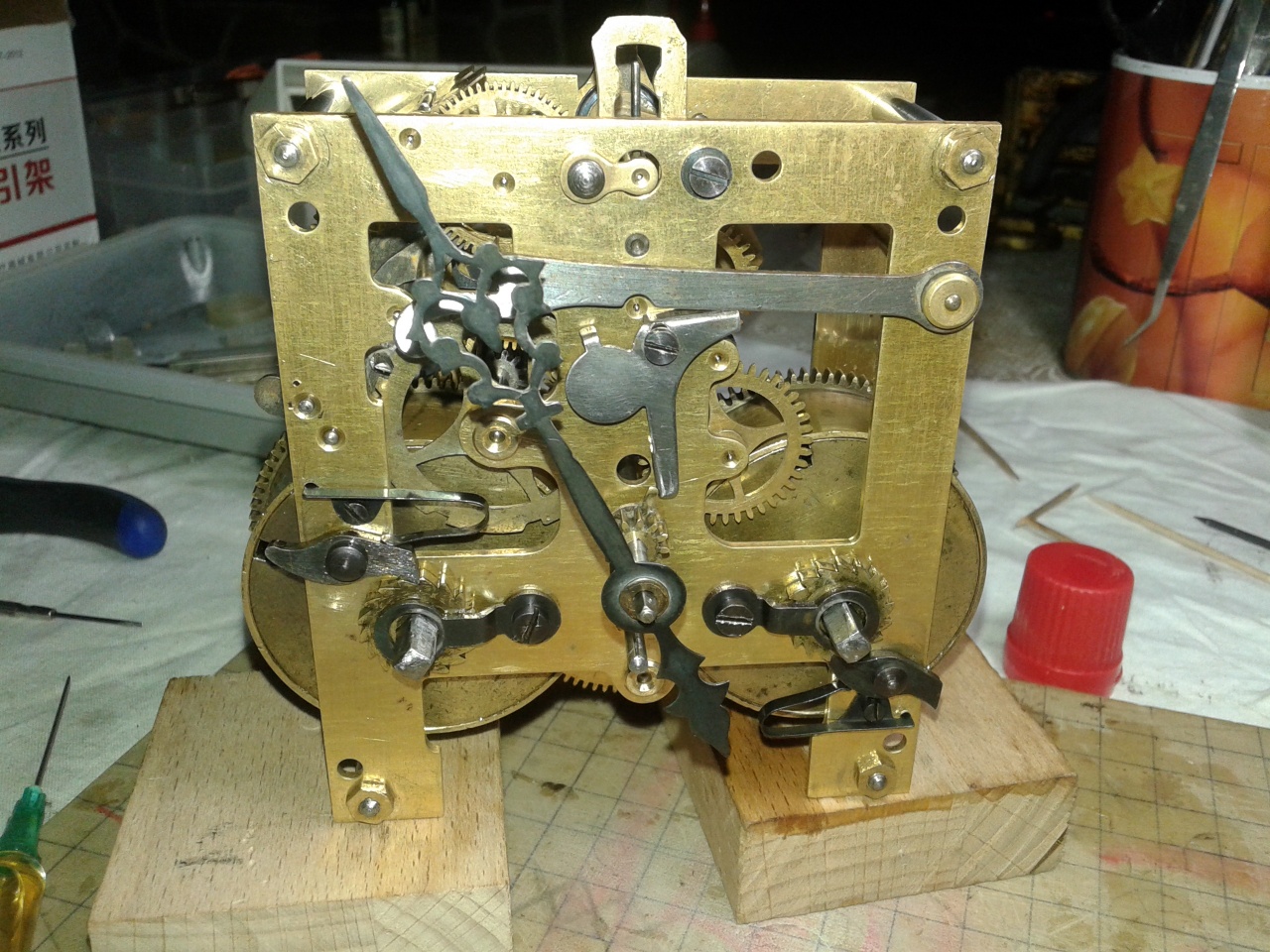

Сообщение от valler Посмотреть сообщение
Интересно,что за механизм.Не подскажите ?
Стандартный безымянный механизм. Ничего особенного.
