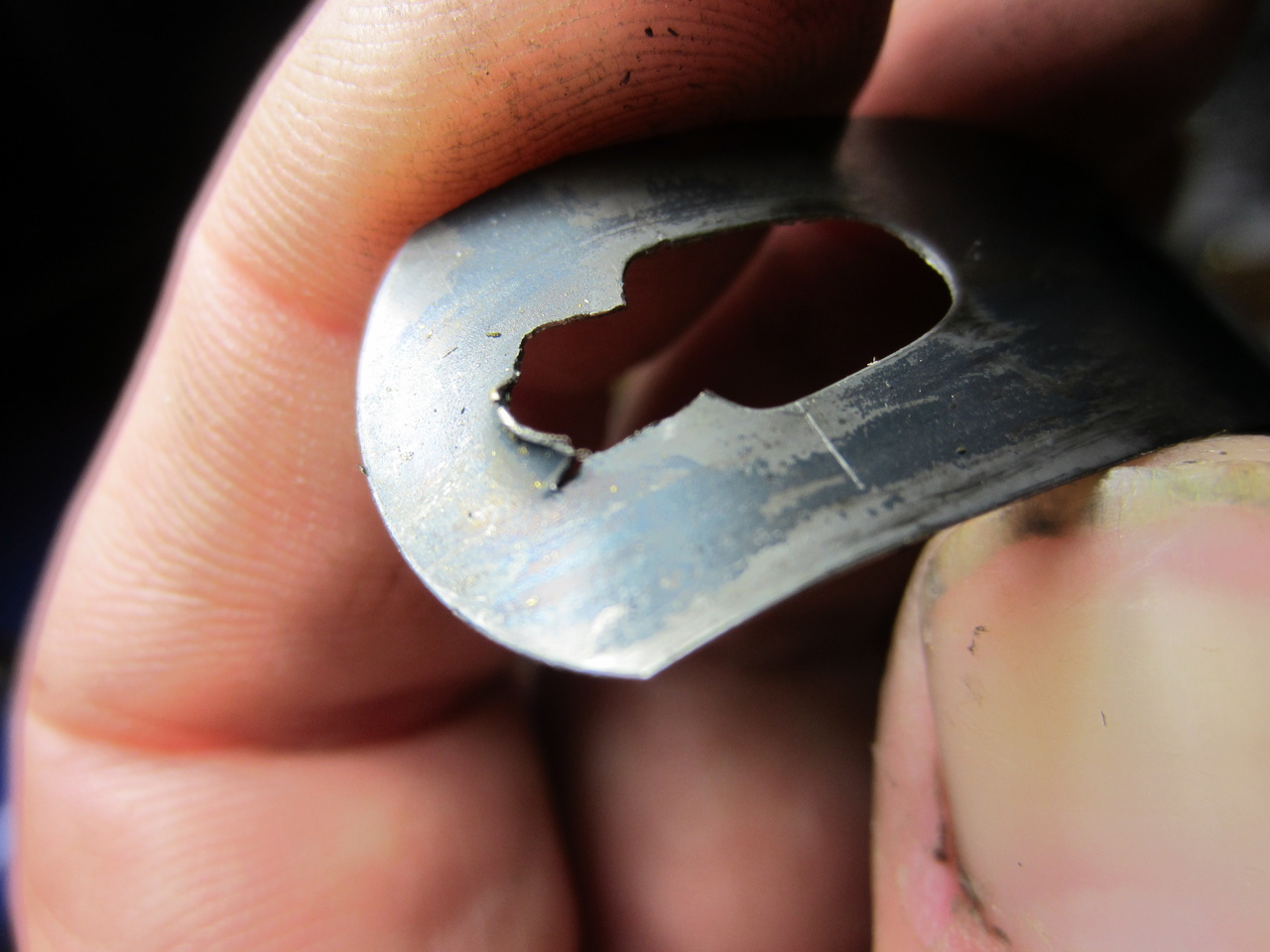

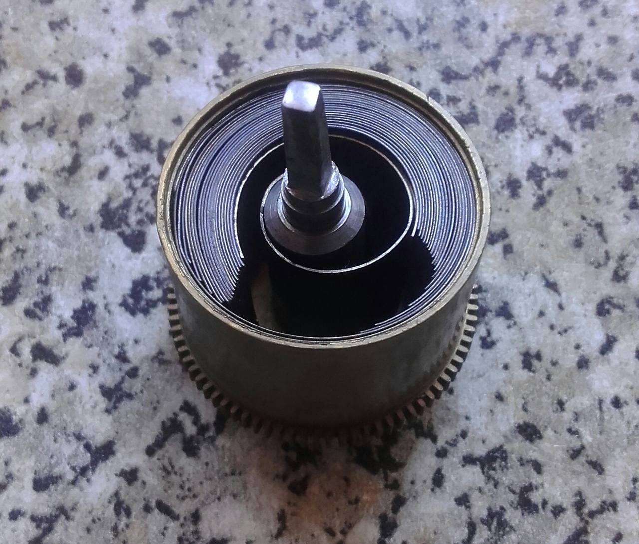

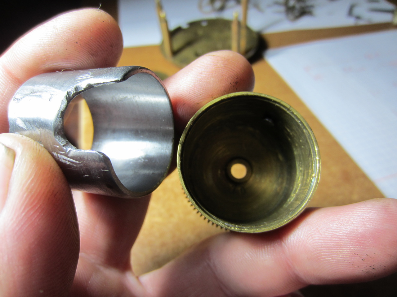

Добрался до мех-ма бронзовых часов. Мех-м круглый Japi. барабанчики мелкие, пришлось делать под них своё кольцо для выемки пружины из барабана. Вот и не проверяй пружины. На отверстии зацепа пошла рвань, надо переделывать отверстие чуть дальше. Сколько бы она ещё продержалась не известно, но последствия обрыва пружины могли бы быть плачевными, сломанные зубья, цапфы...
Р.С. есть какие нибудь "подводные камни" в отпуске пружины? Как отпускать и что лучше при этом не делать? Или эту рванину может латунью лучше запаять?

Ничего паять не надо, просто "отпустите" кончик пружины и засверлите новое отверстие.
Такой дефект встречается довольно часто.
"Отпустить" можно газовой горелкой,или просто над газовой плитой до озового цвета металла.

Рвань срезать зубилом в тисках, отпустить огнём до коричневого цвета на 5-6 см, и вырубить новый зацеп в тисках зубилом.
Можно заморочиться и помучиться со сверлом и надфилем.
Пы.Сы. Новый край опилить по старой форме.

Спасибо, думаю сверлить и поработать надфилем, бормашиной, будет лучше.

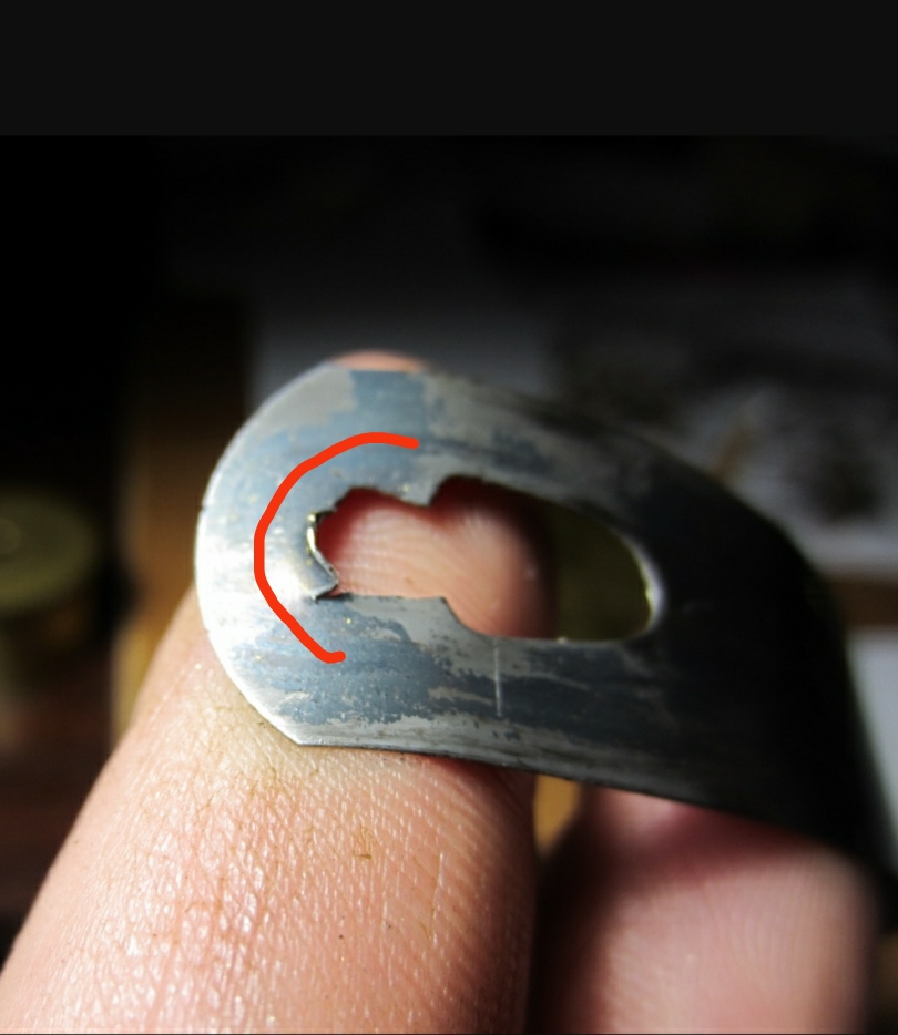

Кстати час назад столкнулся с проблемой пружины каминных часов "Джапи", с позолотой.
Жалоба была - " ...что-то бой не бьёт..."
Разобрал, посмотрел и тоже удивился, почему это он не бьёт?
Думаю 5-6 см. пожалуй много, достаточно 3-4 см..
Сообщение от OddyRash Посмотреть сообщение
Тут особых мучений не будет, нужно только предварительно накернить место для сверления.

Ужас это да, но как и гланое почему, ВСЯ!! пружина, одновременно лопнула в одном месте?
Кстати один зуб на первом колесе "лёг" намертво, придётся вставлять.

Я думаю усталость металла.

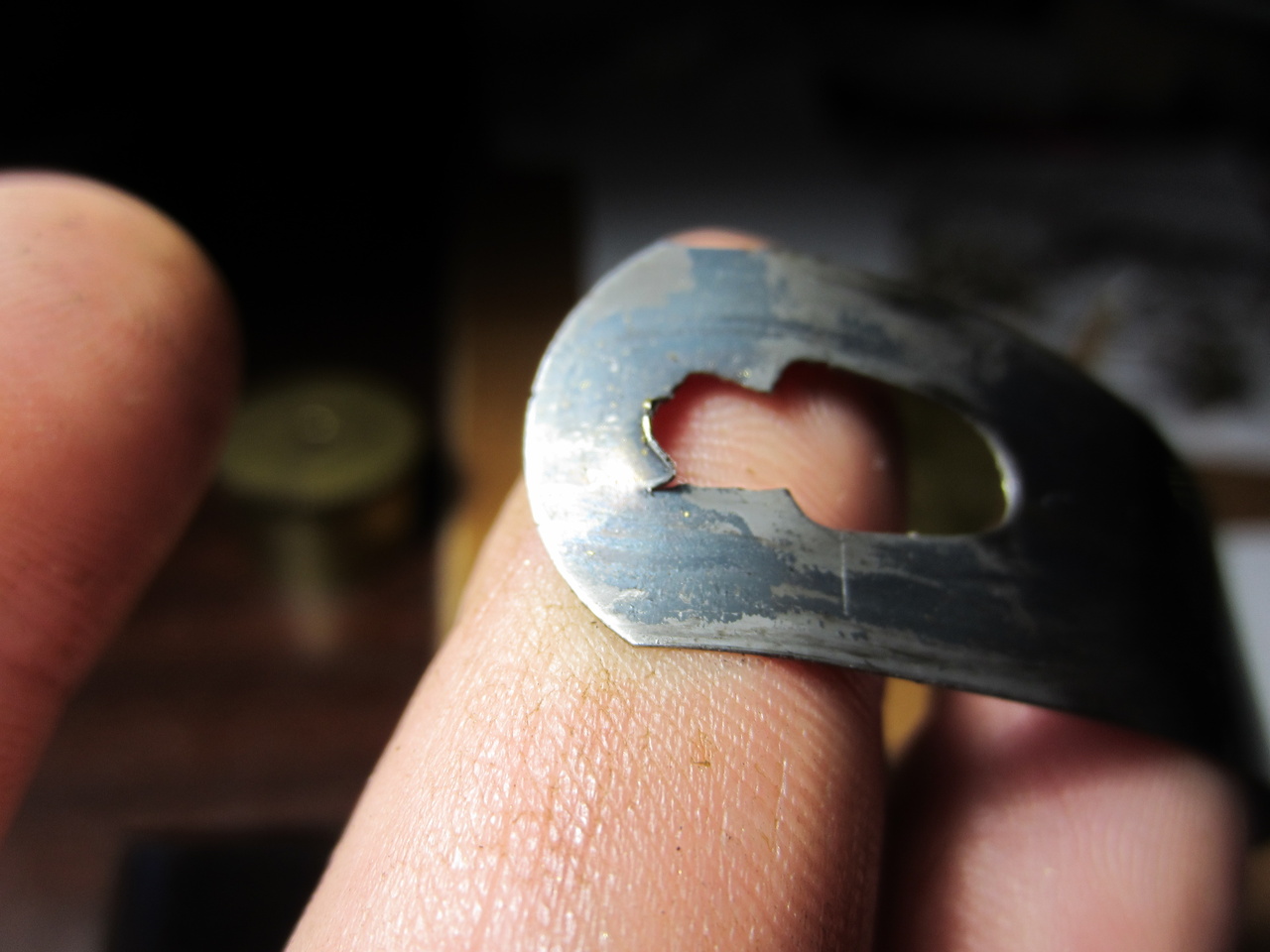

Миша, привет!
Думаю что и за это отверстие ещё побороться можно.
Обточи алмазной шарошкой .
