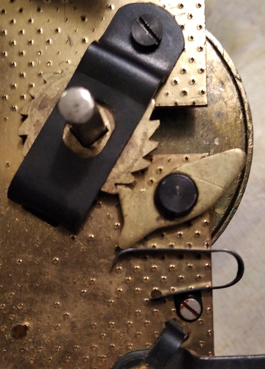

Вот так я отремонтировал сломанную пружинку собачки храпового колеса. Новая пружинка - от Весны. Получилось очень хорошо и красиво. Недостаток в том, что нужно иметь в наличии эту самую пружинку

Безусловно, так тоже можно, но, из моего опыта, владимирская пружинка ещё менее надёжна, чем орловская. Но первую, хотя бы, менять проще.

А из моего (небольшого) опыта владимирская только один раз была сломана, а орловские - уже несколько раз. И Вы правы - при наличии донора замена - секундное дело.
У меня опыт побольше. Ломаются те и другие, одинаково. На Владимир, как-то заспорил с коллегами, о замене пружины собачки на Владимир, сделал из 1мм алюминиевой проволоки. Нужная упругость получилась с 3 витка. Спор выиграл. )

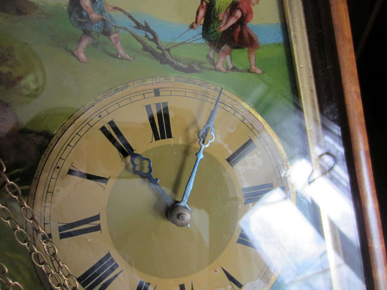

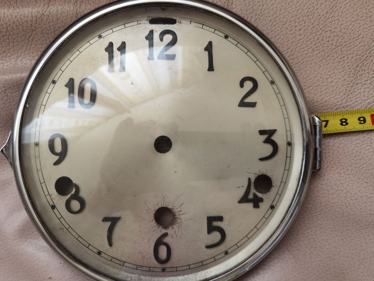

Доброго дня. Подскажите пожалуйста куда/к кому обратиться. Восстанавливаю часы, Англия, производитель не установлен, предположительно 40-х годов. Утеряна минутная стрелка ((( По квадрату подходит наш "Владимир", но очень короткий для данного циферблата. Лишней стрелки, для того что бы перепоять "Владимир" на ОЧЗ, у меня нет.
Параметры сохранившейся часовой, и утерянной минутной:
Минутная - квадрат 2.4мм, длина (максимально допустимая) от центра 65мм, толщина металла используемого при изготовлении 0.7мм. Часовая - диаметр 4.5, длина общая 59 мм.

По мне так форма стрелки совсем несложная для изготовления. Я бы сделал её из латуни или даже из железа соответствующей толщины, кругляшок с квадратом - отдельно из латуни чуть большей толщины и затем припаять его к стрелке. Если с первого раза не получится припаять кругляшок точно, чтобы бой был ровно в 15, 30, 45 и 60 минут (а наверняка и не получится ), то снова греть и по чуть-чуть проворачивать. Я так сделал минутную стрелку на свои Hermle. С третьей попытки удалось повернуть кругляшок с квадратом в идеальное положение.

Нужны выколотки, хотя бы примерной формы(по радиусам), которых я не имею... Ножницы здесь вряд ли помогут, будут скручивать и вытягивать металл (0.7мм), а работа тонкая, не бумага.
Есть желание приобрести комплект. Если не найдётся, или не устроит цена - тогда стану "рукаж.. слесарюгой" ("а ручки то помнят")

Для чего нужны выколотки? Под квадрат сверлится круглое отверстие, потом надфилем делается квадрат. Саму форму стрелки я лично делаю болгаркой, можно бормашиной, затем надфилями всё обрабатывается. Стрелки проще некуда.
Вот недавно делал, всё просто.

Добавлю, что футор ("кругляшок") в минутной стрелке нужно не припаивать, а расклепать в круглом отверстии стрелки. Тогда его можно будет поворачивать, добиваясь, чтобы бой начинался при нужном показании стрелки.
