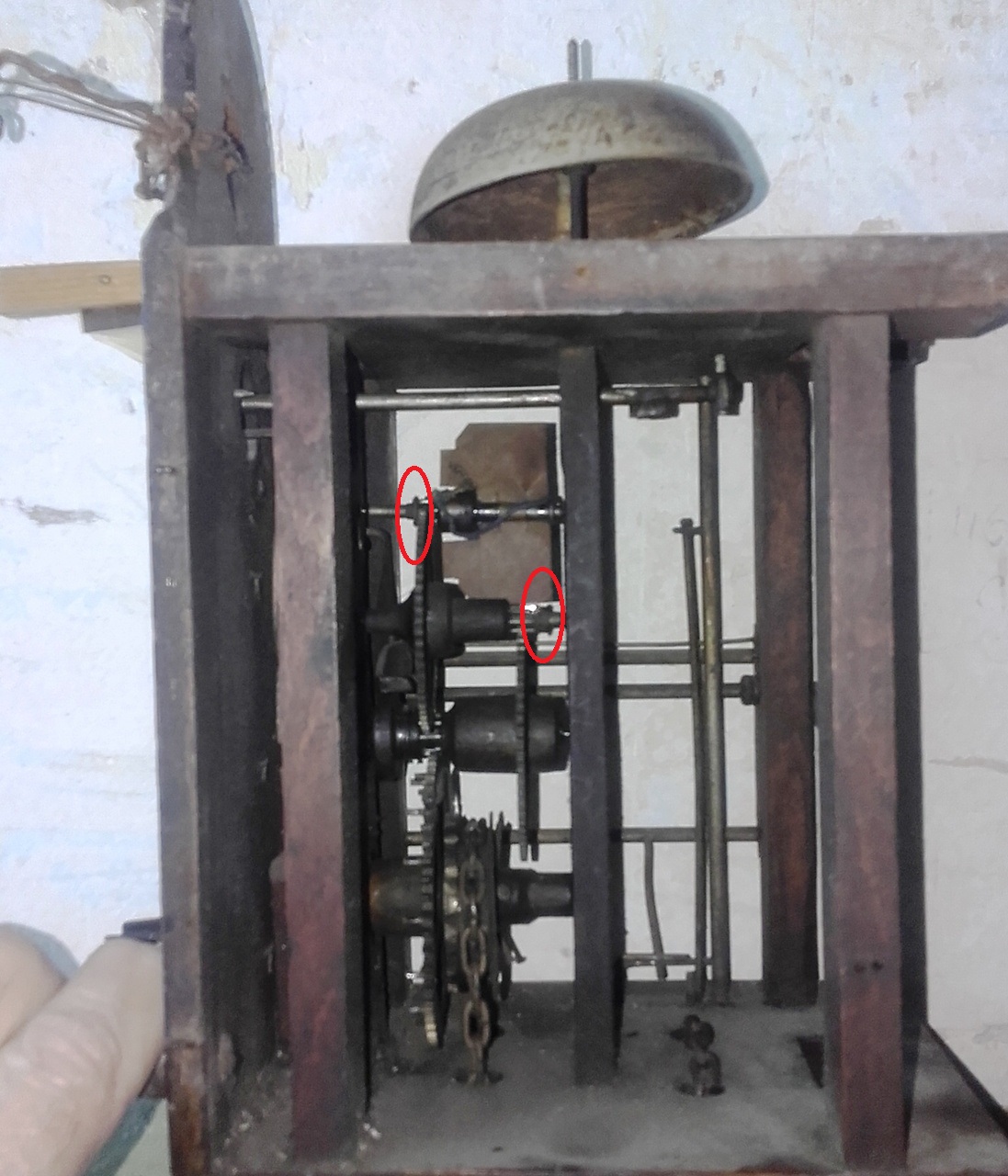

В этом мех-ме есть и латунные фланцы трибов (с одной стороны). Часы со стальными осями и одетыми на них деревянными бочонками были и в 1870-х. По датировке спорить не буду. Т.к. такие мех-мы всегда сложно точно датировать. Но, по мне, 20-30-е не для них.
Сергей Дмитриевич. сделайте хорошее фото с боков, что бы все детали были видны.

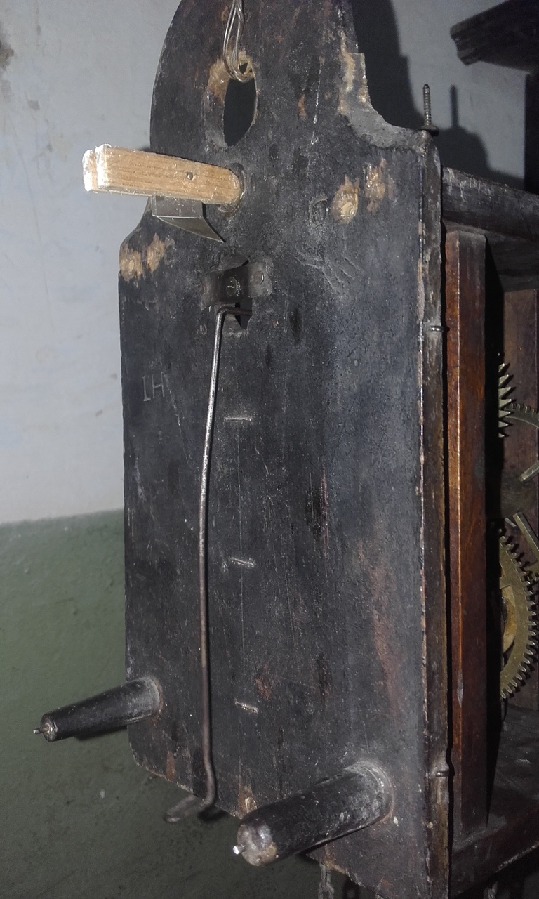

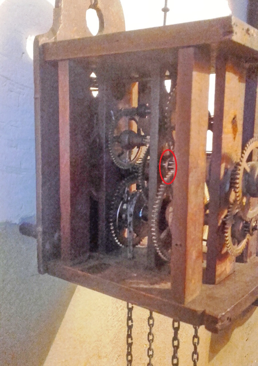

Сообщение от arhistratig Посмотреть сообщение
Добрый день.
К сожалению фото лучшего качества не получится, у меня телефон древний, (правда неиного моложе этих часов )

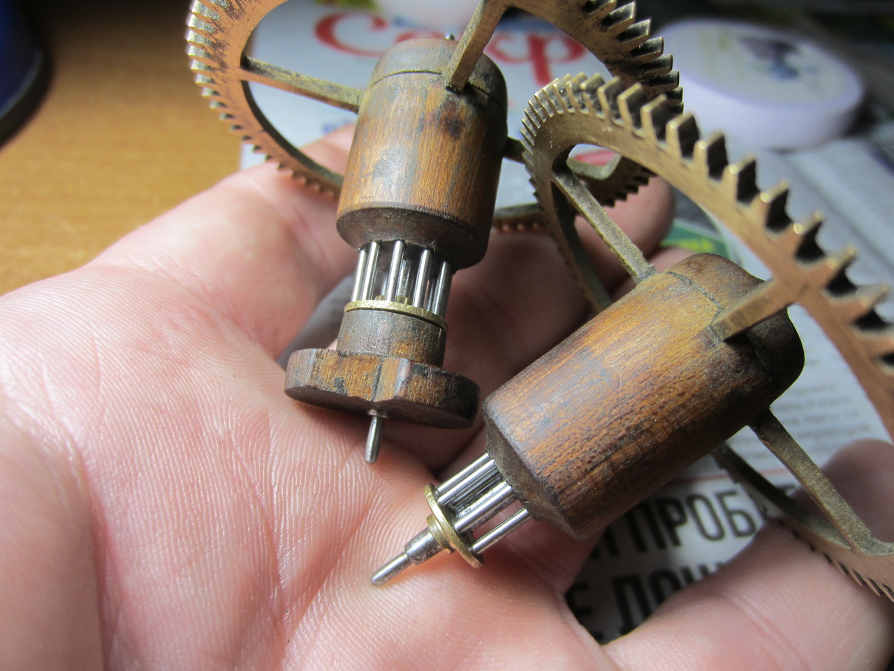

На словах могу сказать что фланцы на осях и деревянные и латунные. На более нагруженных колёсах деревянные с двух сторон, на менее нагруженных (анкерное колесо, ветряк), с одной стороны латунные.
И ещё вопрос нарисовался. Какой подвес у маятника, пендель или просто петля?
Оринальный мост отсутствует, хочу знать какой подвес делать?

Сообщение от Сергей Дмитриевич Посмотреть сообщение
На таких и подобных мех-мах была простая петля, я её называю качель.

чтож, качель так качель.
Это упрощает работу.
Спасибо за фото.

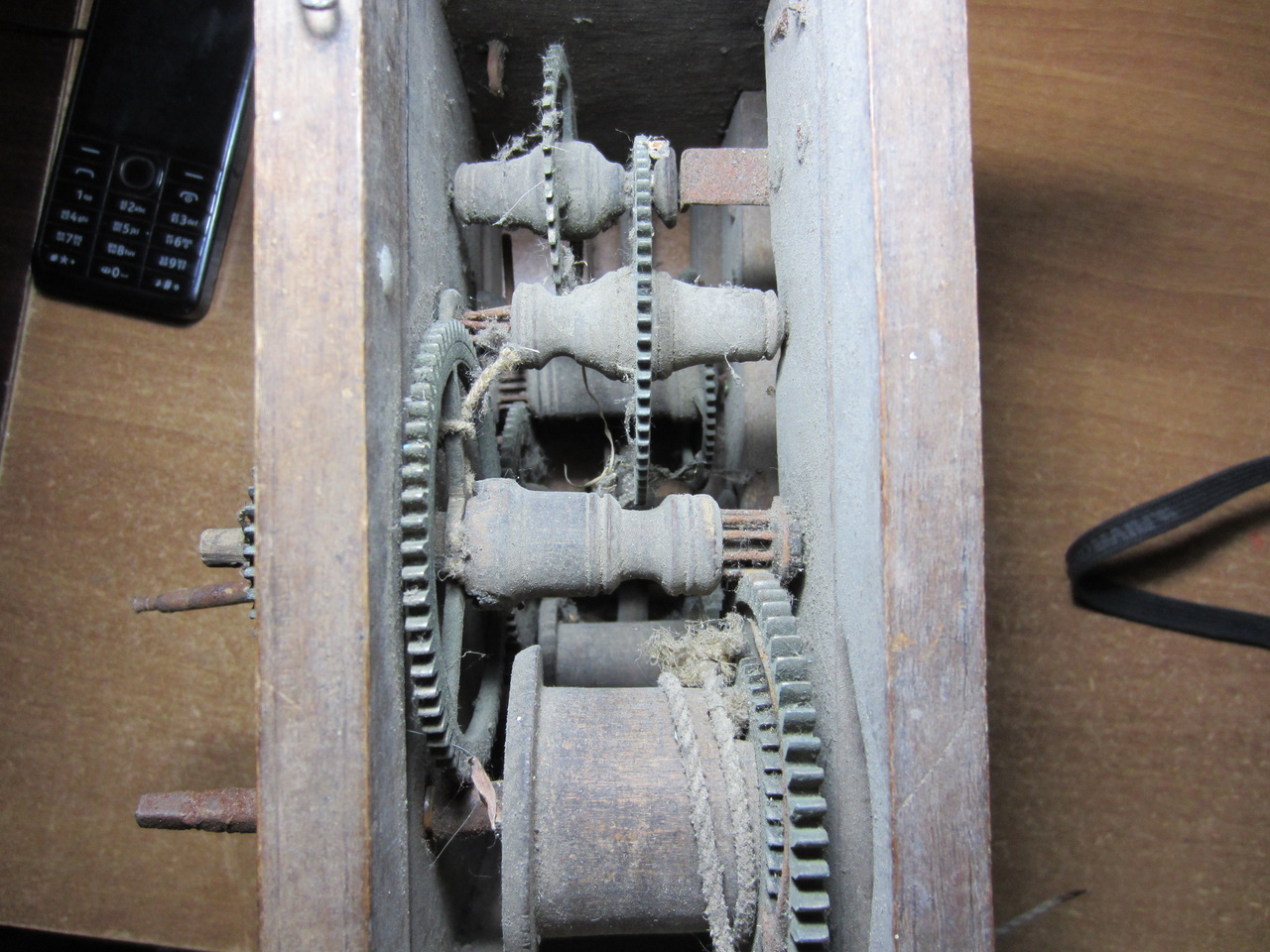

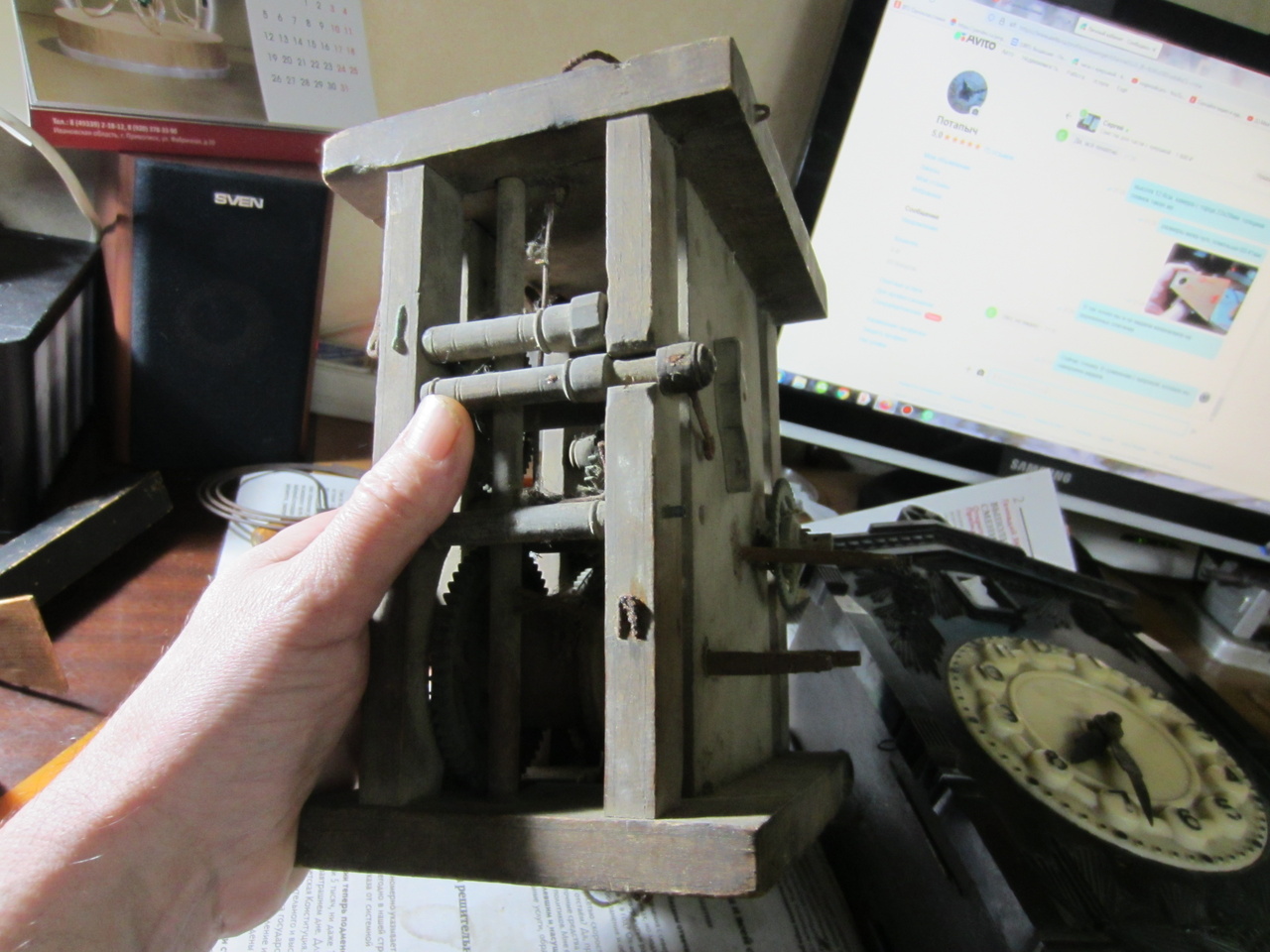

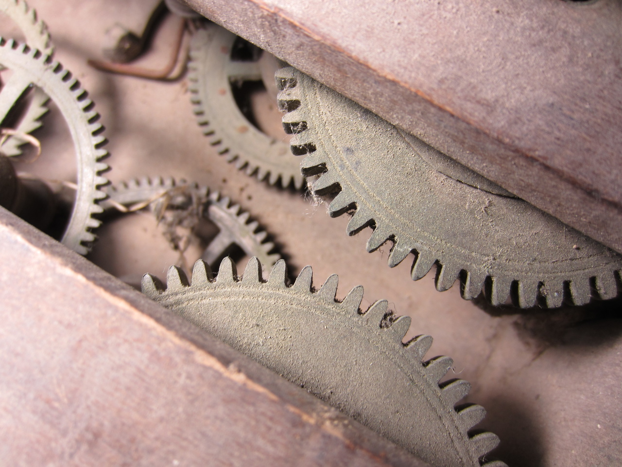

Сергей, часики твои ~1840гг к 1850гг уже мехи делали - ход и бой по бокам.
С деревянными рычагами делали до 1830 аж годов. Даже на веревочных трибах.
На твоих латунные прокладки под цевки. что соответствует уже к 1840гг.
Резка зубов шестерней тоже уже поздняя. Но мех достойной, меня удивило тошто колокол на месте)! Это наверно самое редкое что остаётся в комплекте.

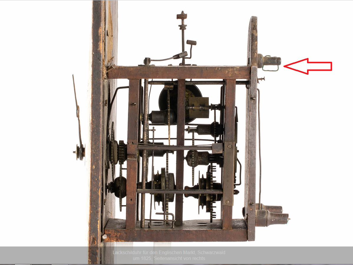

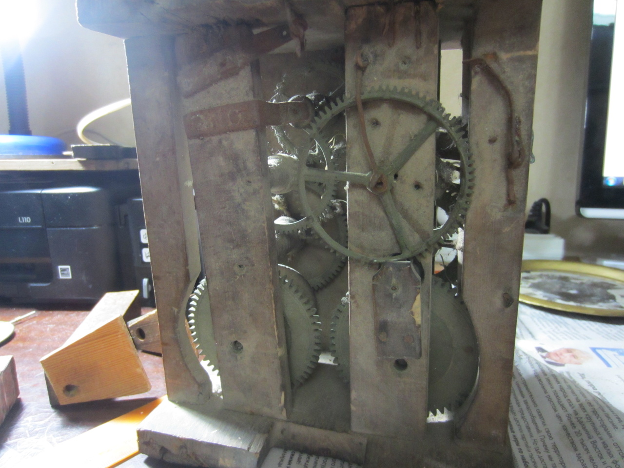

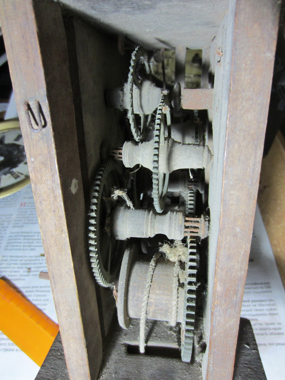

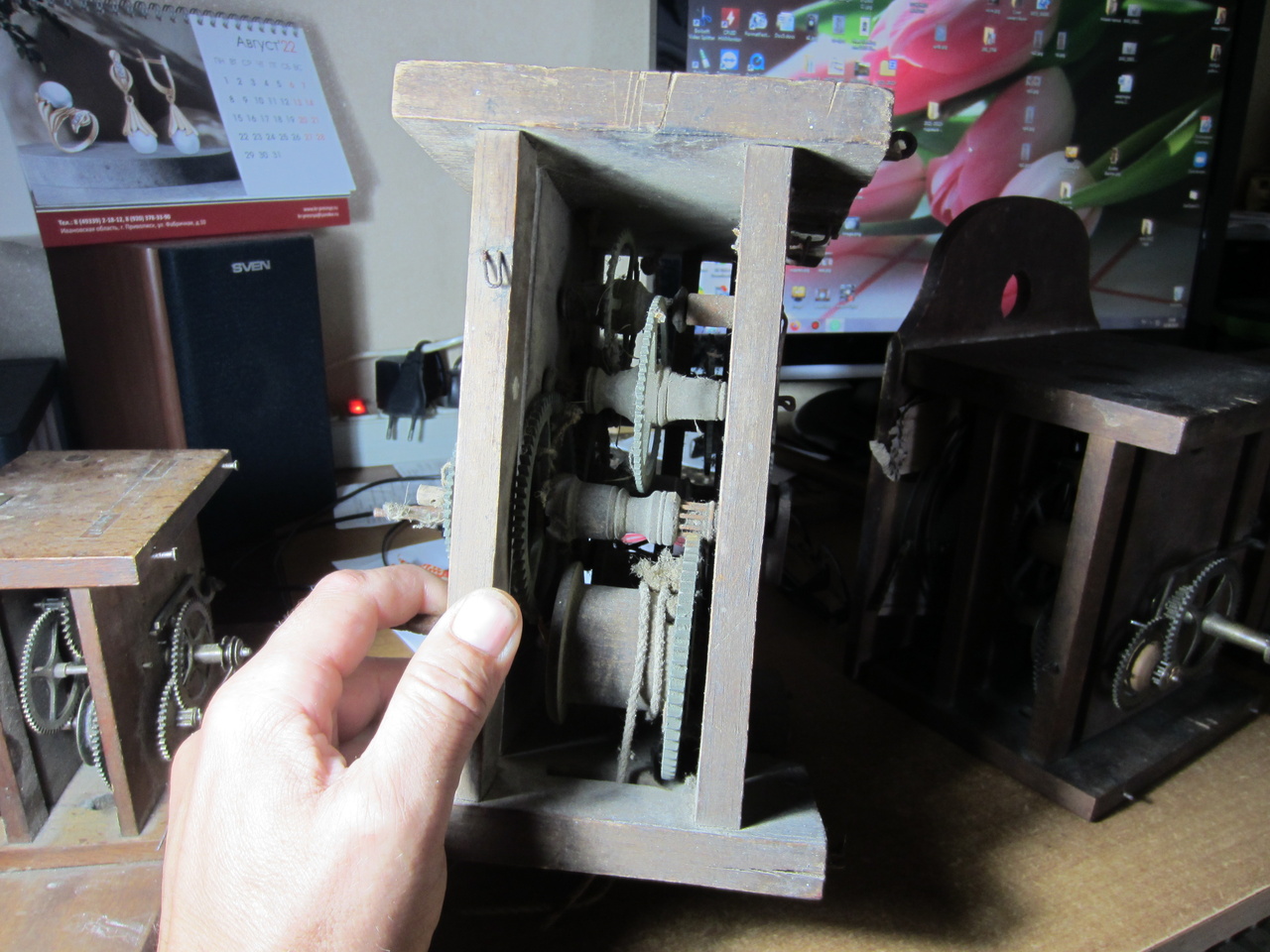

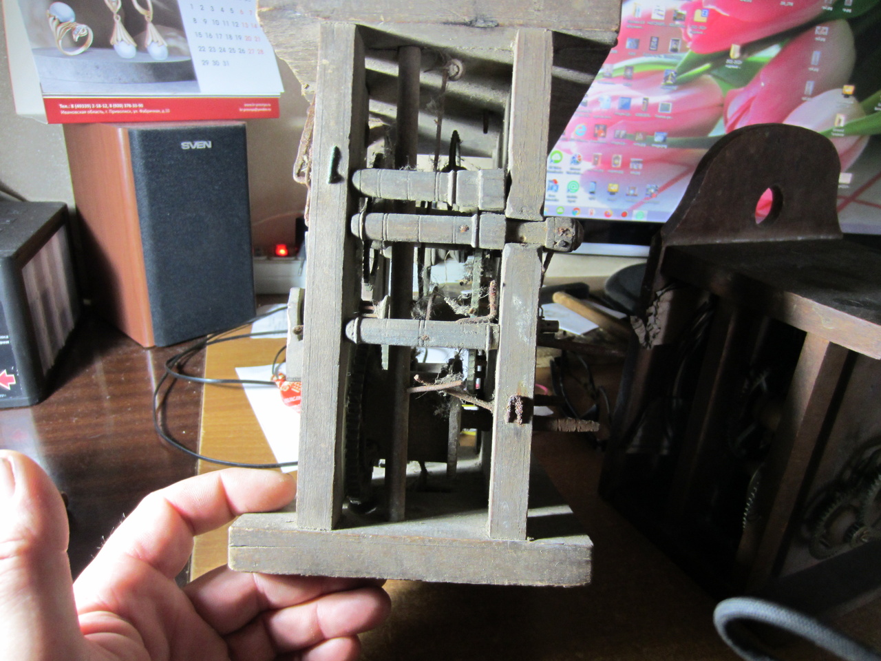

Как тогда можно датировать мой мех-м? Фланцы трибов все деревянные до одного, деревянные оси рычагов, на верёвках, но расположение не друг за другом а слева бой, справа ход.

Миш, у тебя "жильник", веревка - поздняя замена (хотя у французов используются и красные веревки...) Это отдельный тип часов, у таких изначально барабаны слева и справа расположены. А по времени видно, что ранний. Если бой в колокольчик, то 1800-30 годы.

Сообщение от Oled Посмотреть сообщение
Спасибо, Олег, да, был колокол но его не сохранилось.

Сообщение от Shadred Посмотреть сообщение
Добрый день.
Ещё раз повторюсь, что часики я взял из простого интереса, именно такие мне в руки ещё не попадались, хотя деревянных было много. Хотелось изучить их подробнее.
Удивило то, что работа очень достойная, огромный запас прочности и надёжности.
Колокол родной, цепи и стрелки тоже.
Что с ними делать дальше пока не знаю.
