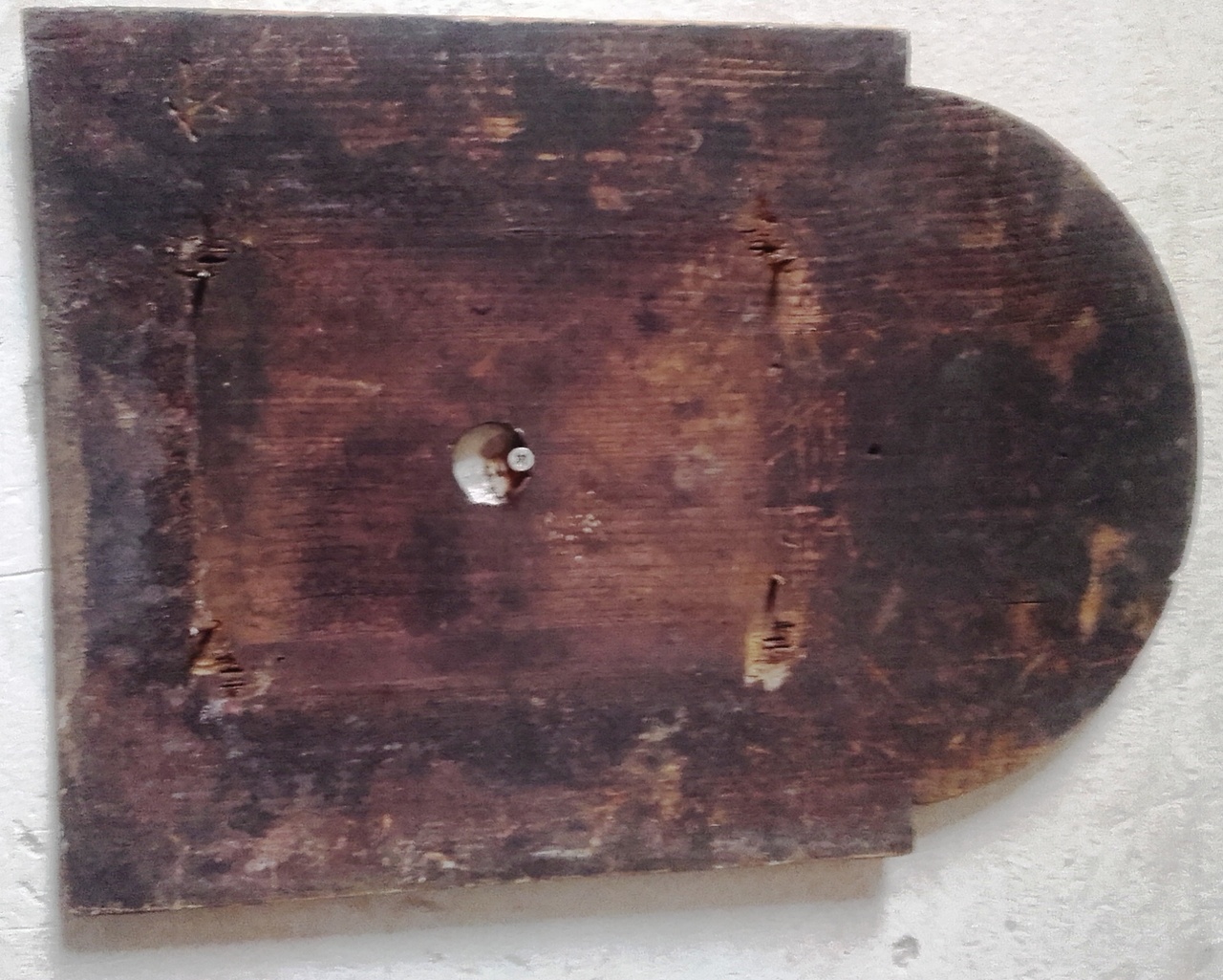

Привет Олег.
Механизм ещё не собрал.
Вот фото циферблата с обратной стороны.
Выглядит оригинальным, материал дерево.

Сереж, фото не прикрепилось. Эти дети сверху - похоже, единственное, что осталось от оригинального циферблата (в плане оформления), все остальное закрашено и нарисовано заново. Они, дети то есть, нарисованы или это переводилка? Если нарисованы, то качество живописи очень высокое. Посмотри под лупой, пожалуйста.

Креплю фото.
Мне кажется что дети переводка.
Возможно цифер реставрировался.

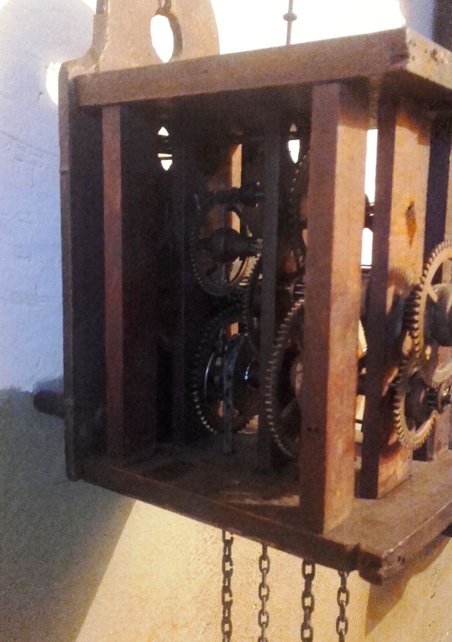

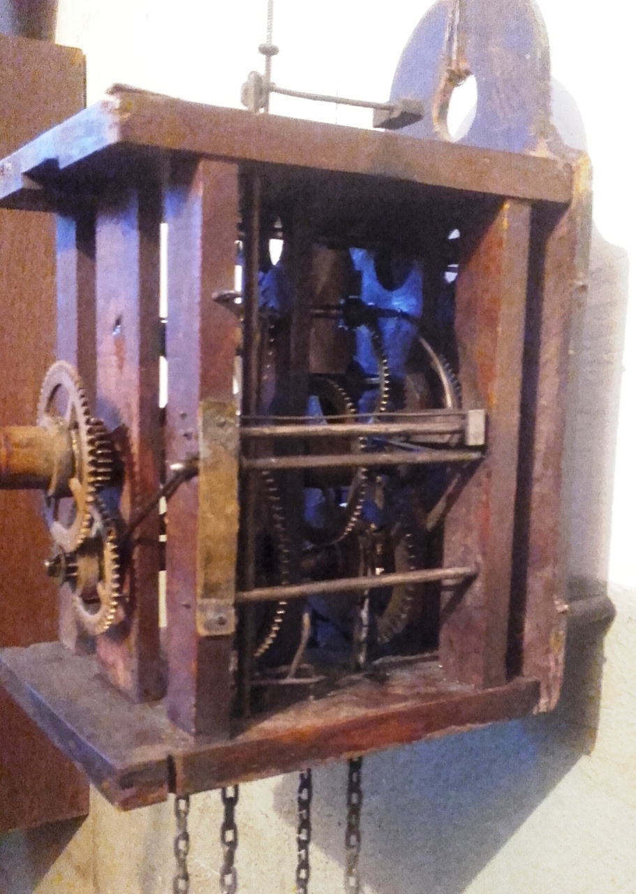

Закончил вчера с механизмом.
Удалил вековую грязь и ему это очень понравилось.
Уверенно пошёл даже с гирей от "кукушки", правда пока без маятника.
Бой, с этой же гирей тоже пытается работать, но веса явно не хватает, нужна гиря потяжелее.
Вопрос остаётся не закрытым, каких годов часики?

Сообщение от Сергей Дмитриевич Посмотреть сообщение
1860+- Оси рычагов металл, были бы деревянные, были бы постарше.
