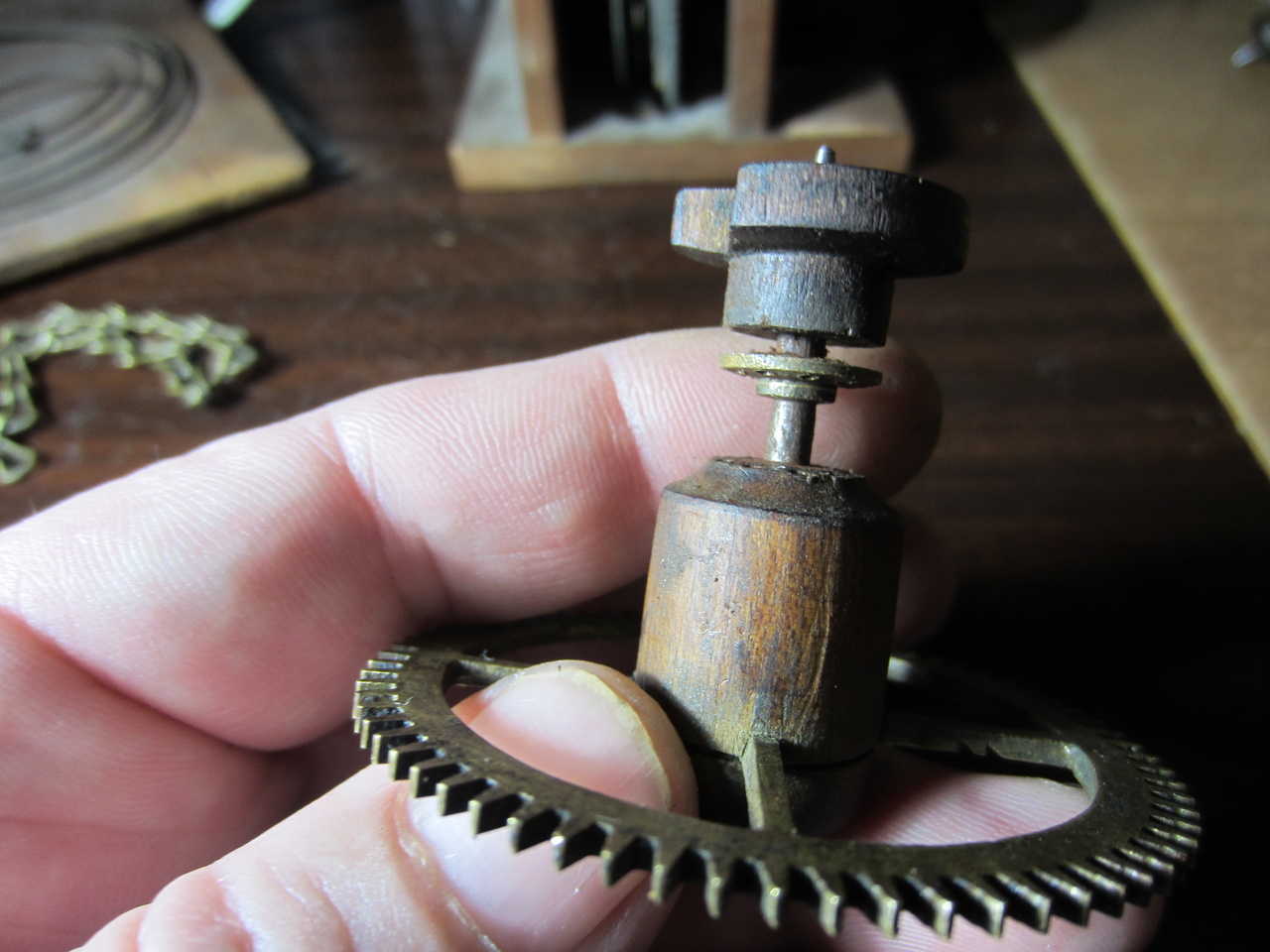

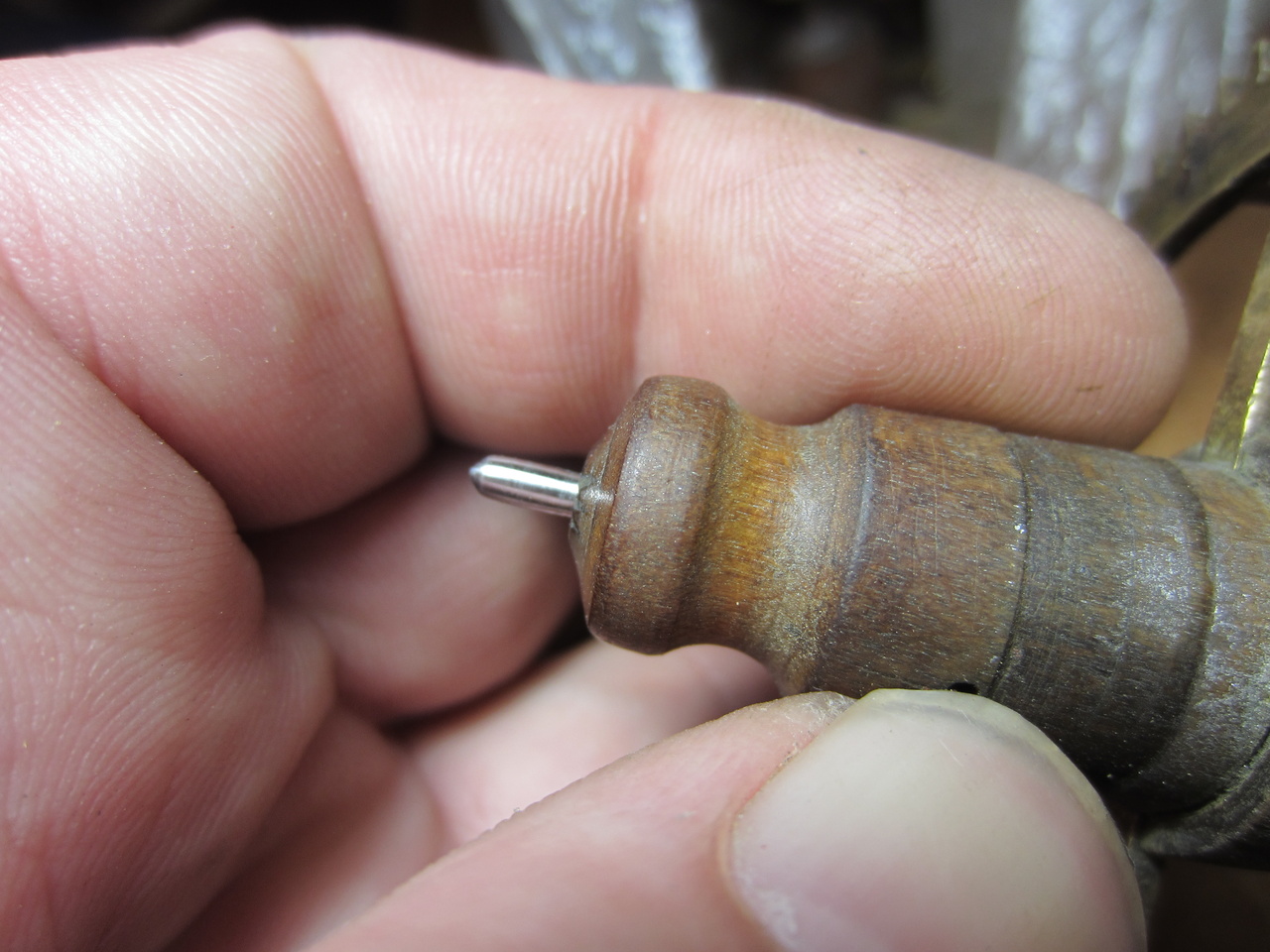

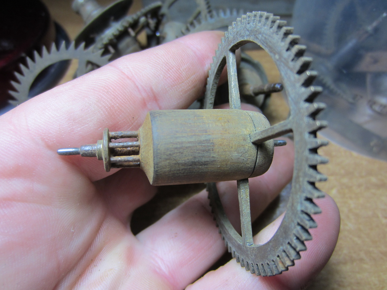

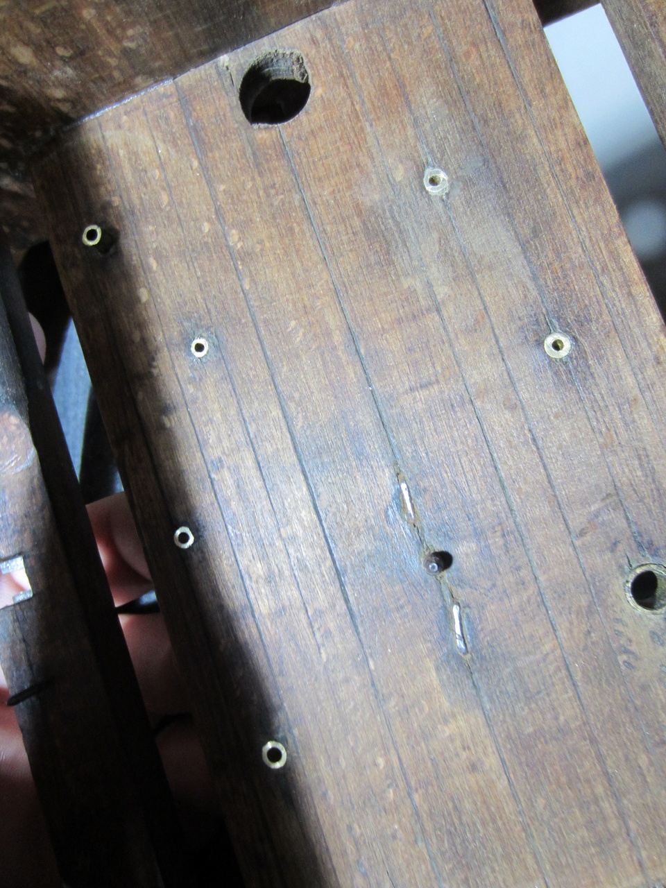

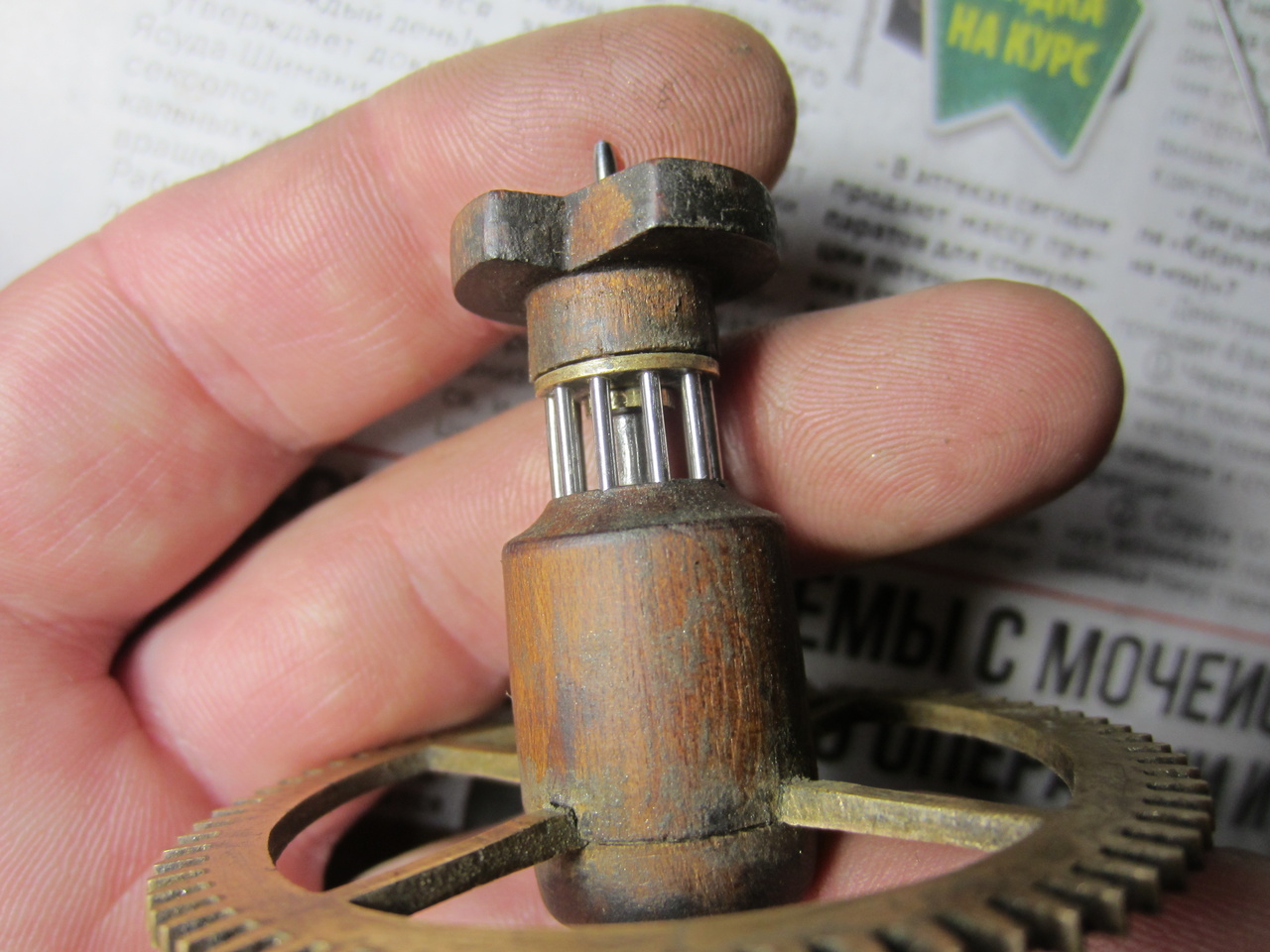

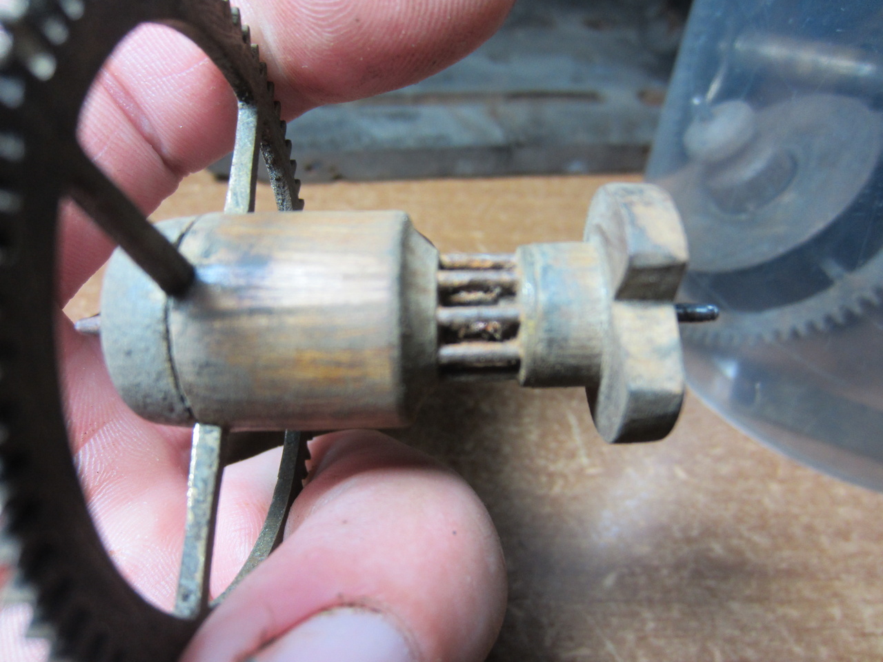

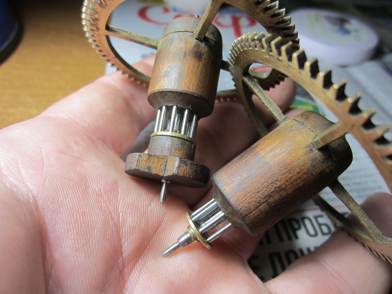

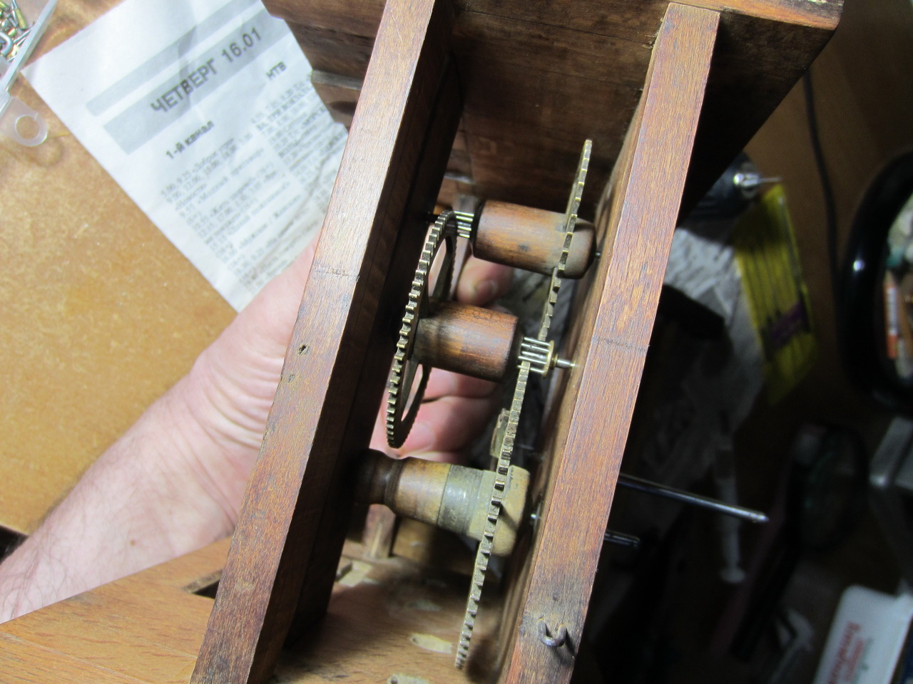

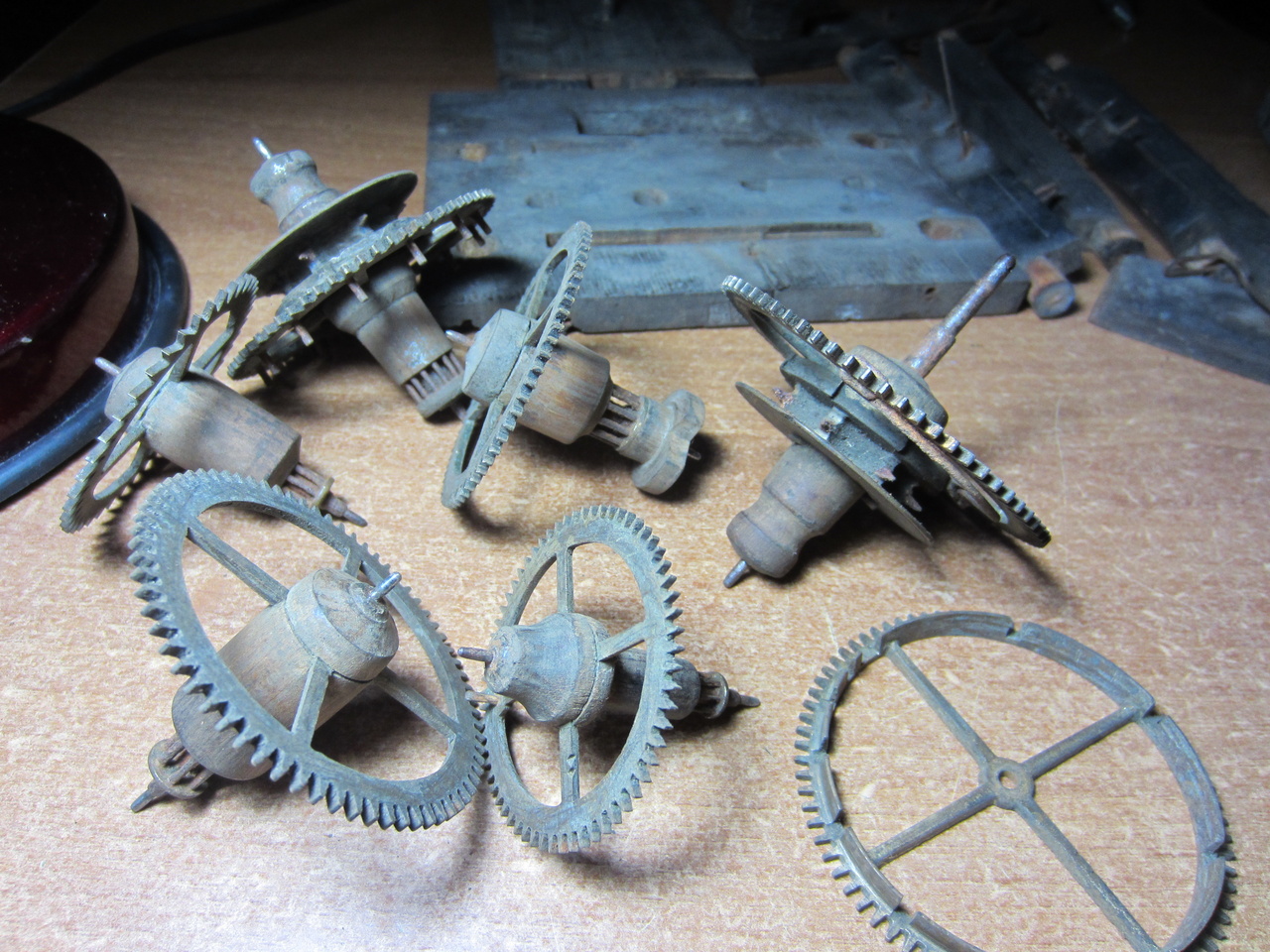

Сообщение от Сергей Дмитриевич Посмотреть сообщение
Всем добрый вечер.
Взял (не знаю зачем) вот такие часики.
Вероятно просто ради интереса, мне такие ещё не попадались.
Сделаны очень добротно, с большим запасом прочности, а значит и надёжности.
Правда нет маятника и гирь, поляк дал в придачу вот такую, одну, весом 1.5 кг., но полагаю что не от них.
Но дело не в этом. Решил разобрать, смыть вековую грязь и вернуть к жизни.
Начал разбирать и сразу появились сомнения. Поскольку оси колёс деревянные, можно ли их мыть в растворе и УЗ-мойке? Ведь дерево может разбухать и усыхать.
Решил запросить помощь зала.
Кто имел дело с подобными пожалуйста проконсультируйте по этому вопросу.
Ну и заодно возможно есть мнение по производителю и времени производства?

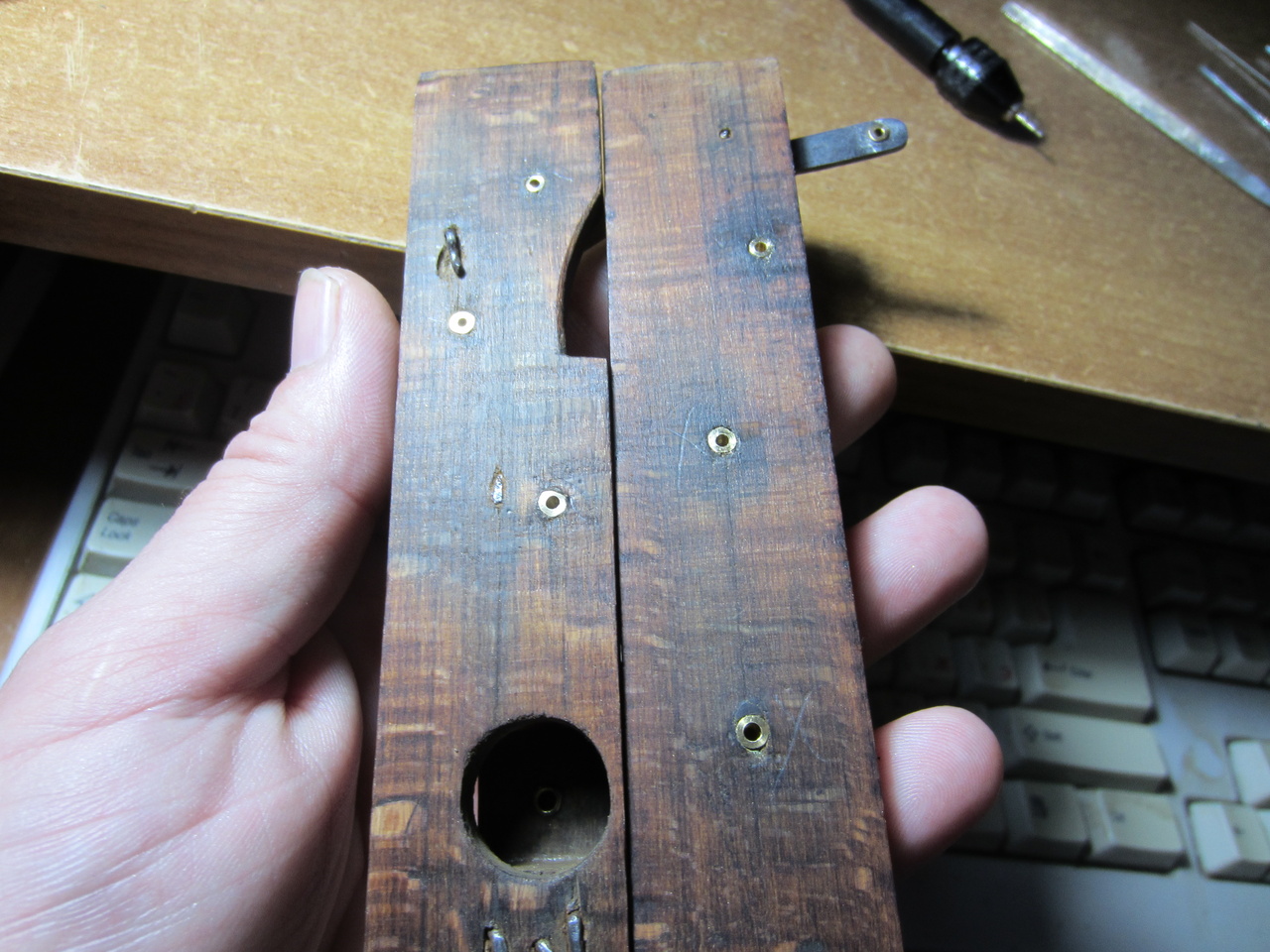

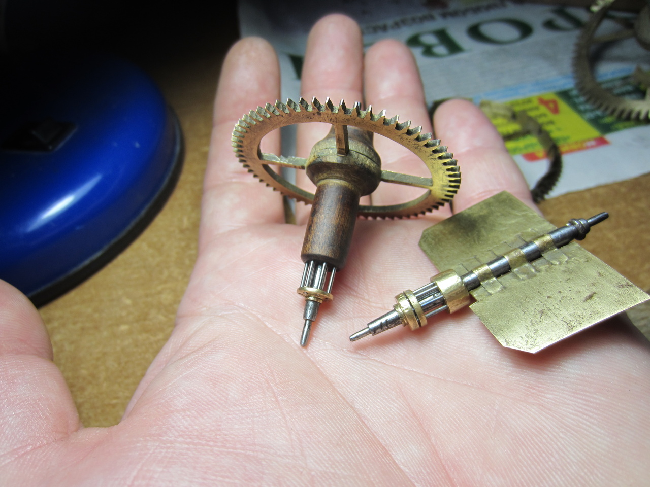

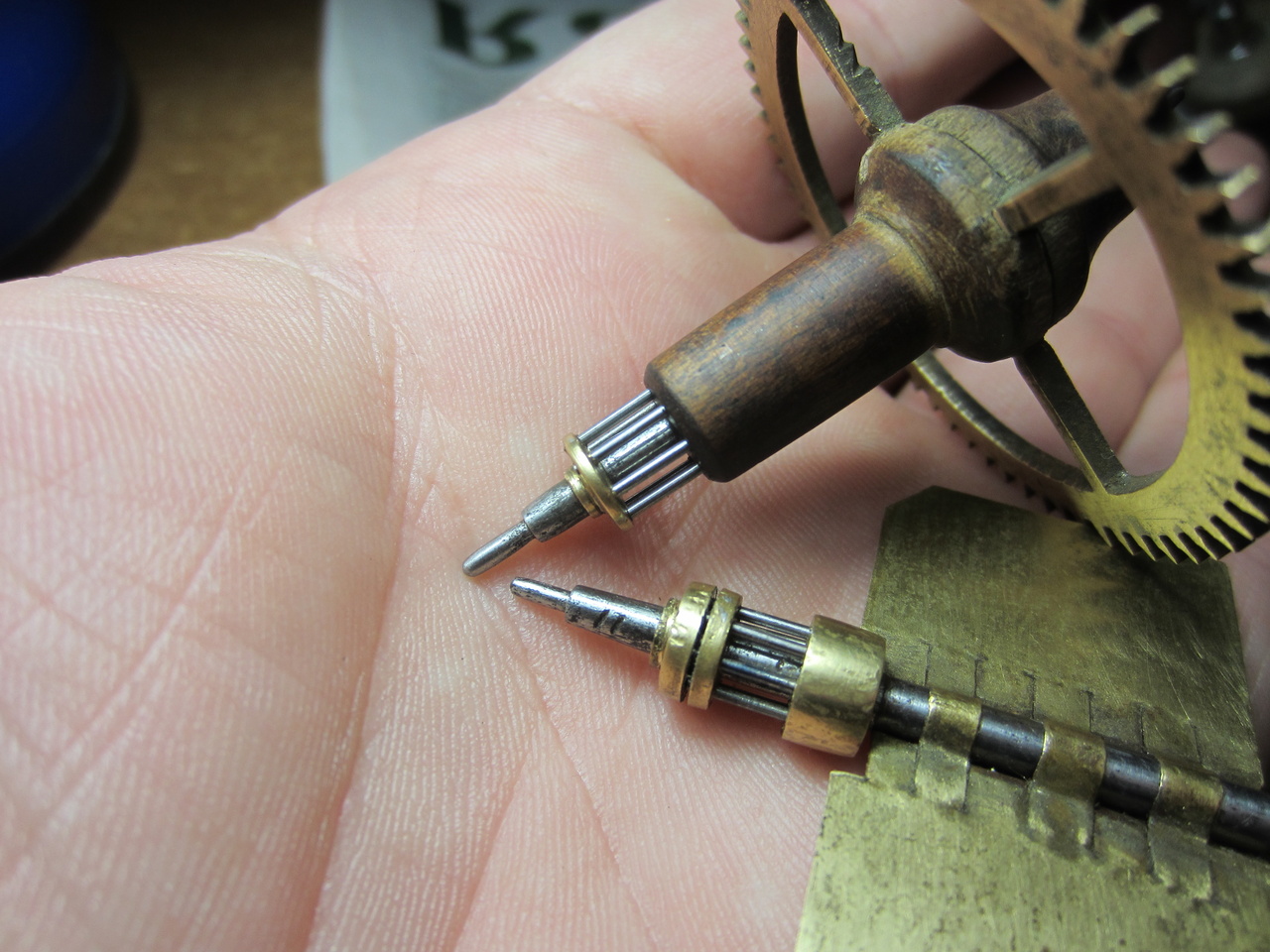

Такие мех-мы моются, чистятся бензином вручную, зубной щёткой. После предварительной такой чистки делается осмотр каждой детали, что то подчищается механически (что не отошло бензином) затем ремонт каждой детали , замена цевок, полировка цапф и т.д.(если нужно) . Потом опять промывка в бензине перед сборкой. Я все деревянные детали мою только в бензине, он не даёт разбухать дереву, т.е. водными растворами не пользуюсь вообще. Восстанавливал такой мех-м, был очень ржавый, была замена всех цевок, полировка осей, замена всех втулок в платинах.
------- ДОБАВЛЕНО ЧЕРЕЗ 28 МИН --------
Цапфы в таких больших механизмах сделаны небольшим бочёнком специально, что бы шестерни не клинило при перекосе платин.

Спасибо за практический совет.
Попробую в бензине в УЗ-мойке.
На Вашем фото колёса практически чистые по сравнению с теми что в моём механизме.
На моих толстый слой затвердевшей грязи с окислами.
Хотя оси и цевки в лучшем состоянии.
А что подскажете по гирям и маятнику?
Ну и остался неустановленным вопрос по возрасту и производителю.
Я бы не сказал, что они были чистые. сравнивать ваш мех-м и мой...какой был.
Наверное это фото уже после предварительной мойки в бензине.
На счет гирь, надо подбирать. На моём вес что то около 1.2 кг. У вас может быть меньше. Маятник тоже я подбирал опытным путём.
ID:	3551625   Нажмите на изображение для увеличения

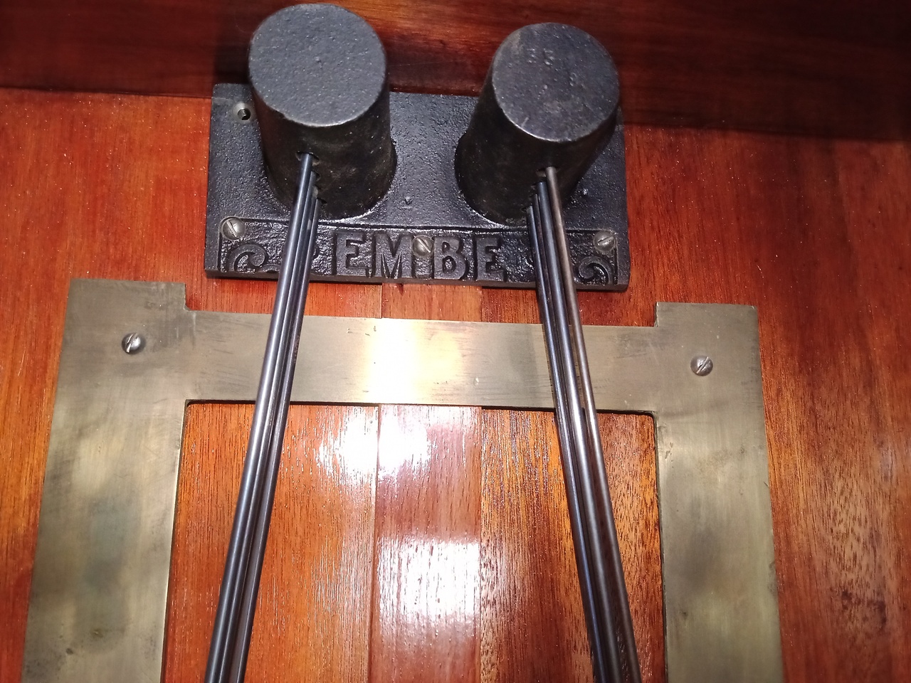

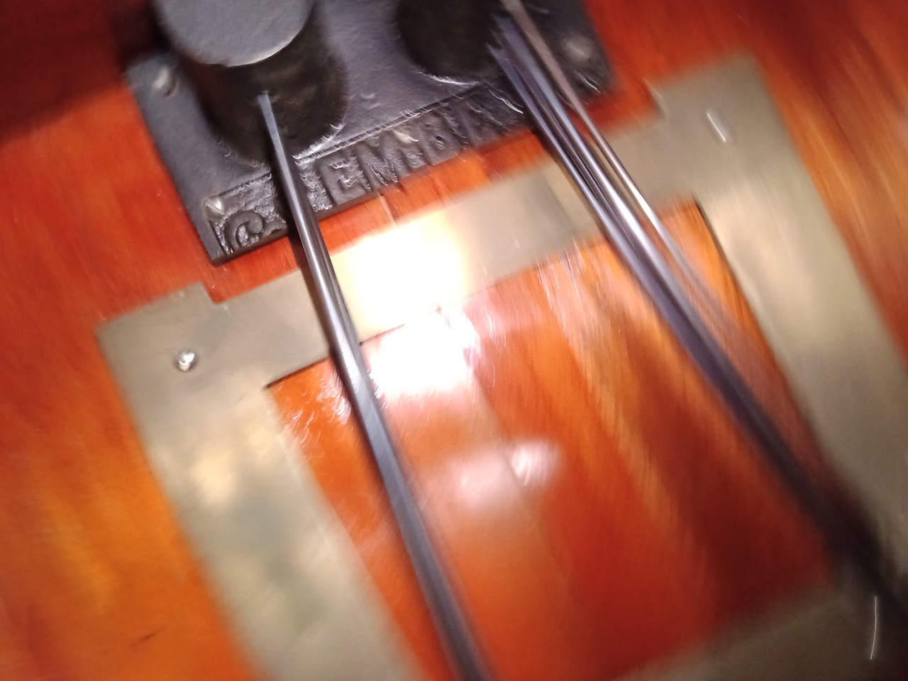

Здравствуйте! Пожалуйста, нужна любая информация по этим часам.

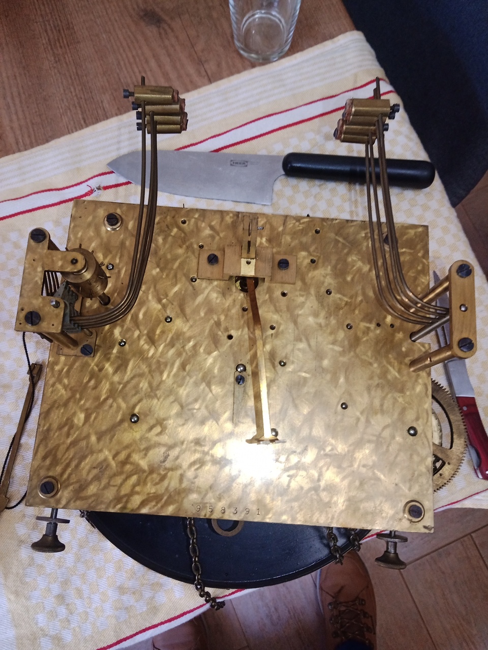

Сообщение от garry001 Посмотреть сообщение
Здравствуйте!
У Вас часы солидной фирмы M.Bauerle.
Торговая марка EMBEE появилась в конце 1924 года.
Ваши часы ~ 1926/27 года.
С уважением, Татьяна

Сообщение от arhistratig Посмотреть сообщение
Попробовал мыть в бензине.
Очень не понравилось, почти вся грязь осталась на месте, не говоря уже про окислы.
Рискнул по старинке, в моющем растворе.
Совсем другое дело, отмылось практически всё.
Деревяшки не пострадали.
Кстати у нас с Вами разные часы, у моего механизмы хода и боя расположены не рядом, а друг за другом.
