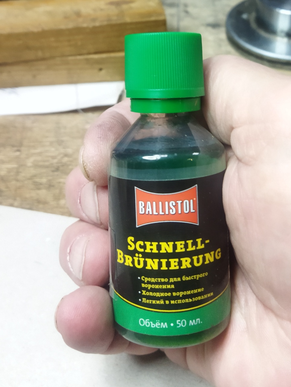

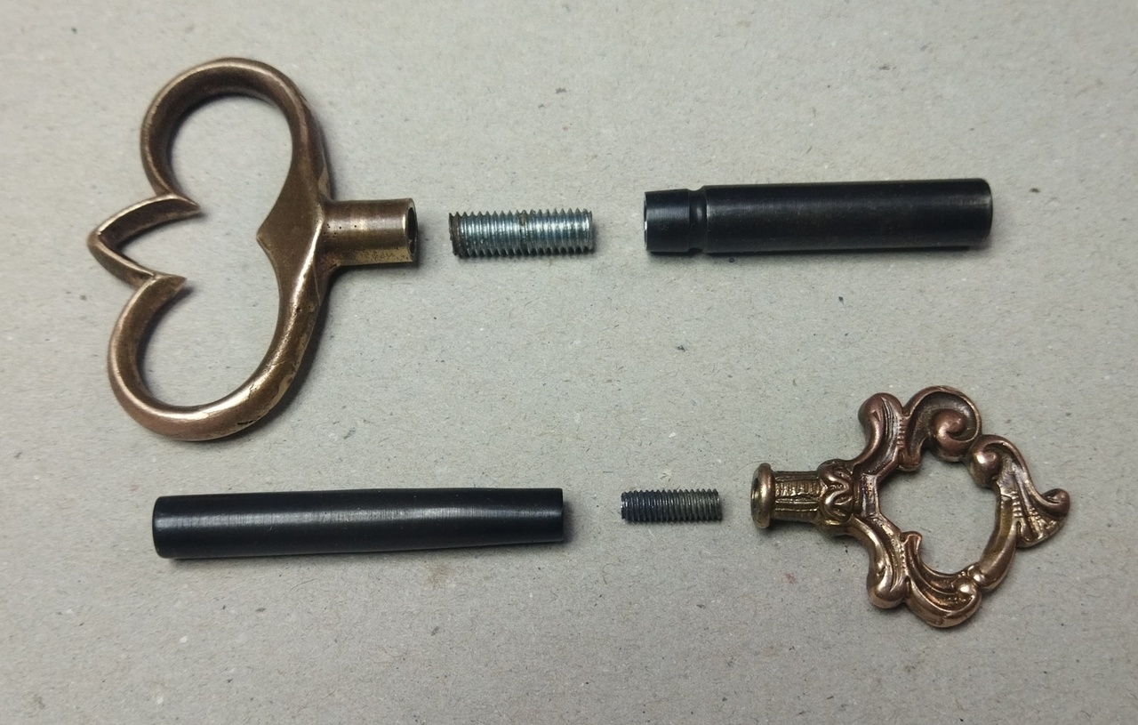

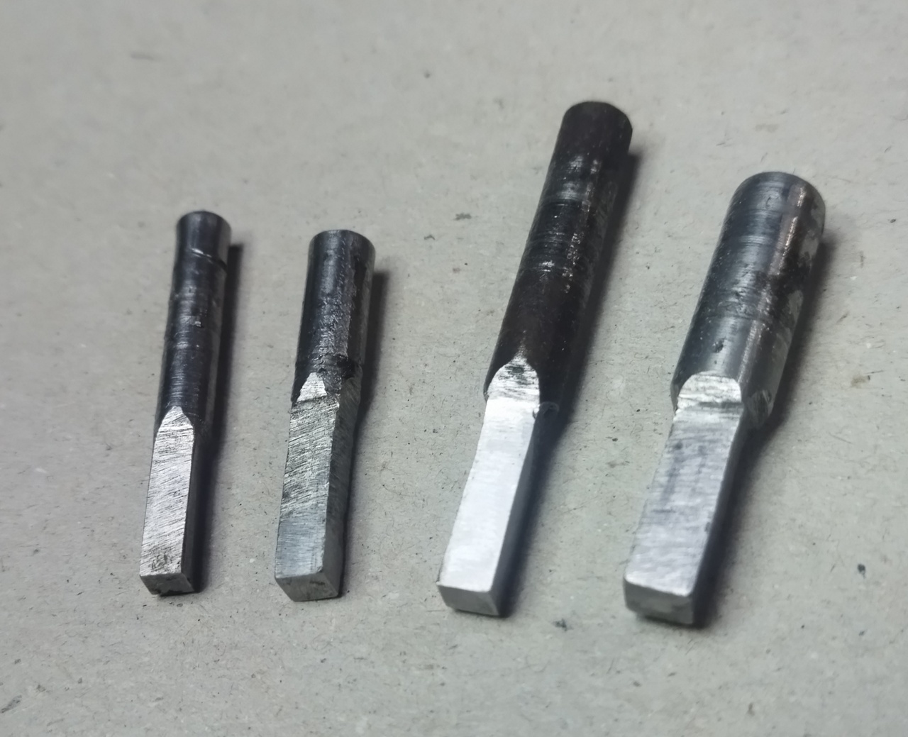

Игорь привет!
Ничего секретного тут нет, главное суметь организовать команду из разных специалистов, (об этом я уже ранее писал).

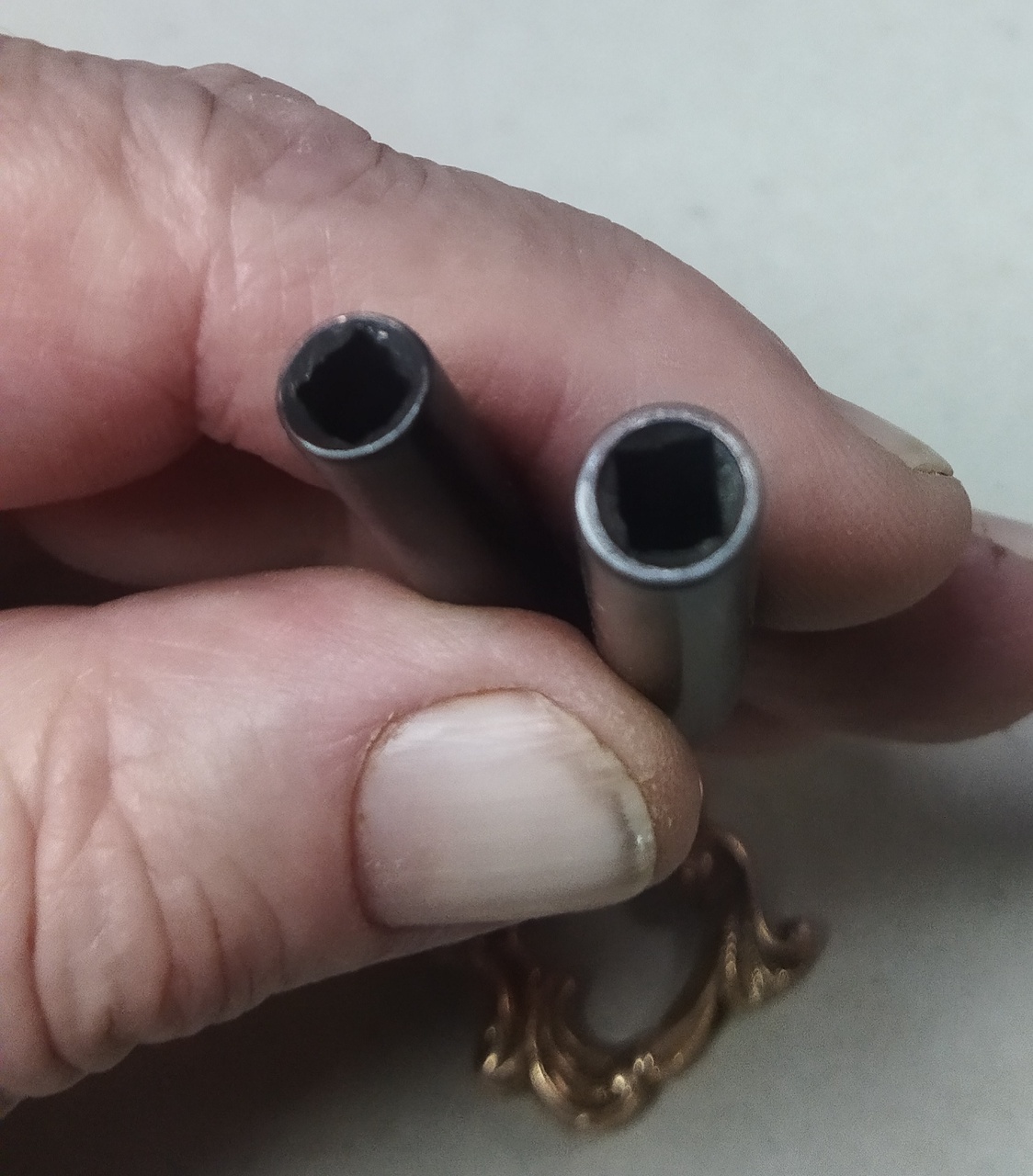

В данном случае товарищ ювелир сделал отливки рукояток ключей, ну а далее мы с помощником наточили штоки, просверлили необходимым диаметром, нарезали резьбу и пробили квадрат.
Пробойники делали из каленых хвостовиков свёрл.
Воронили клевером, продаётся в оружейных магазинах.

Александр, про квадратные пробойники спрошу: сверлится круглое отверстие и потом одним пробойником работать на один размер или они по нарастающей "идут"? Если можно, чуть подробнее про это - как и чем колотить или тисками вдавливать и т д все нюансы, пожалуйста.

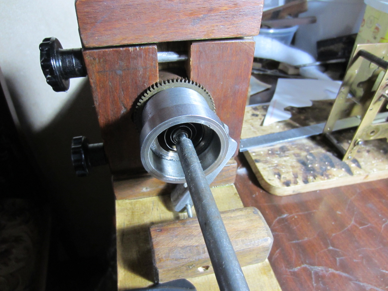

Добрый день Ксения, действительно работа с пружинами без инструментария не самое лучшее занятие, а для женских рук тем более. Касаемо фирменного специального инструмента для работы с пружинами, он есть, но только далеко не каждый бюджет мастера его сдюжит, на форуме был обзор. Более доступными остаются моталки изготовленные кустарным способом, вариаций достаточно много из дерева металла и тд., думаю останавливаться на устройстве не стоит, картинки есть на форуме и ютюбе, единственное, что может вызвать сложность, это стаканы, но и это решаемо походом к токарю, он же поможет и с кольцами. Теперь по работе с пружинами, не стоит изобретать велосипед, книга Пинкина компетентный источник, следуйте ему, а что и как не нужно делать, судя по вашим словам, вы уже поняли.
Размеры колец можно взять отсюдаhttps://www.cousinsuk.com/category/c...tainment-rings

Благодарю Вас! Безусловно, Вы правы. В ЛС мне также посоветовали изготовить станок самостоятельно. Думаю, этим займусь потихоньку, благо все составляющие легко найти, а наши руки, как известно, не для скуки) Руководство Пинкина - великолепное, изучаю с большим удовольствием. Часто в видео-инструкциях на Ютубе упускаются многие важные моменты, вот узнала о шлифовке цапф, о многом. Учиться и учиться. Но Вы правы, к сожалению, без помощи инструментов в моем случае велик риск повредить пружины - просто из-за нехватки сил. Благодарю за помощь!
С уважением, Ксения

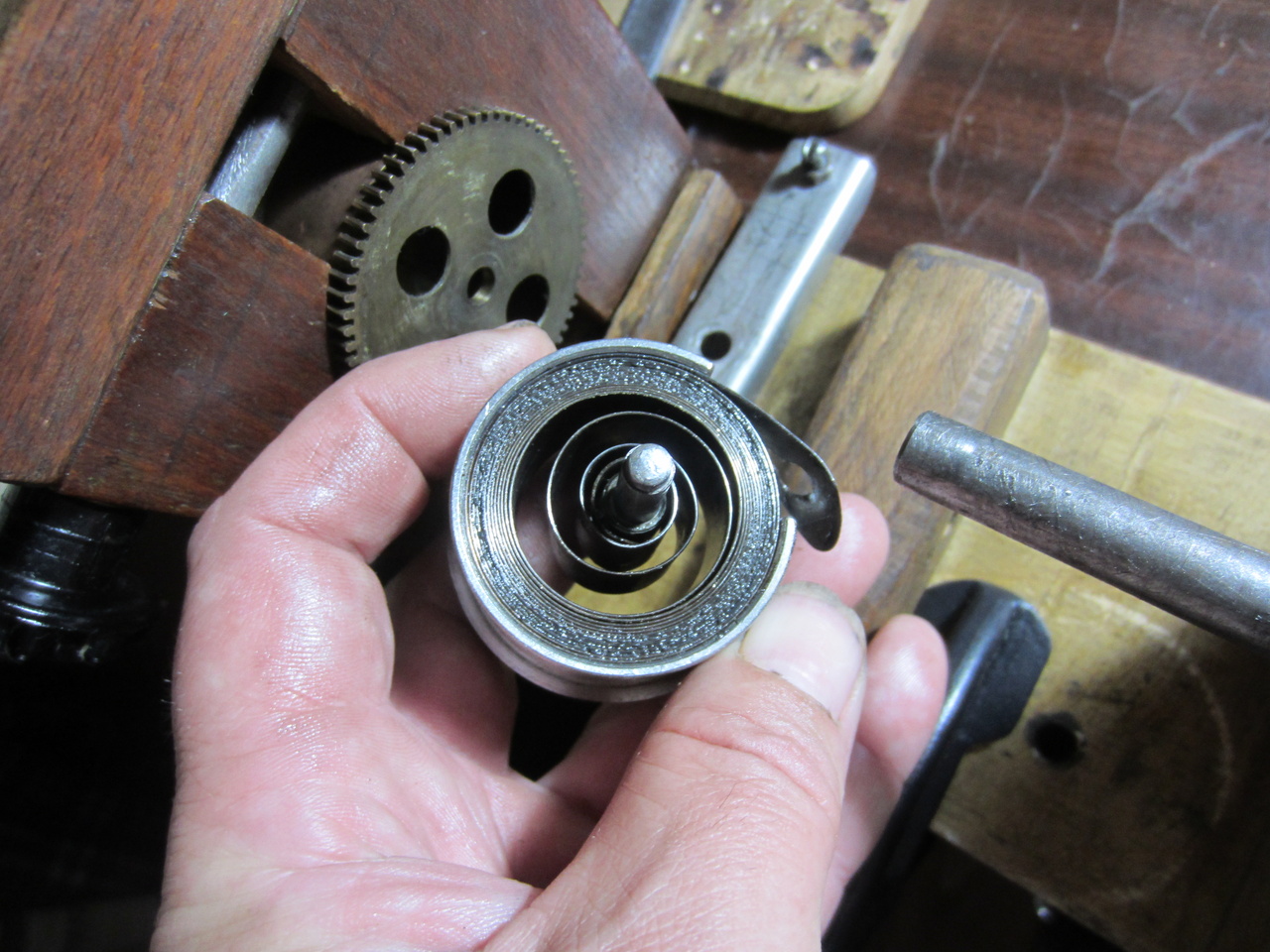

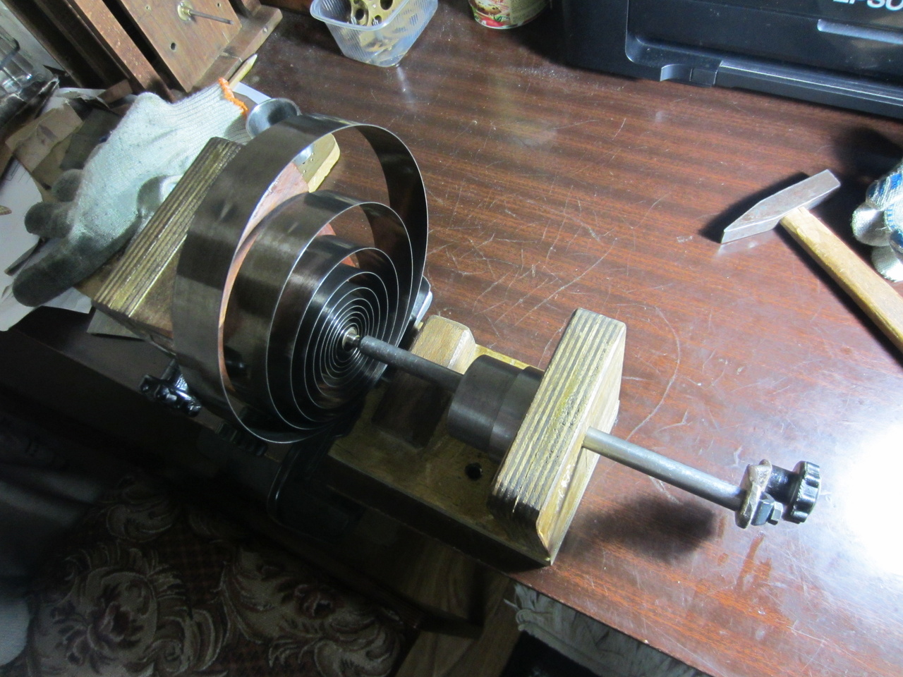

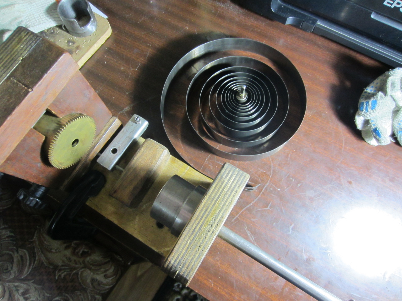

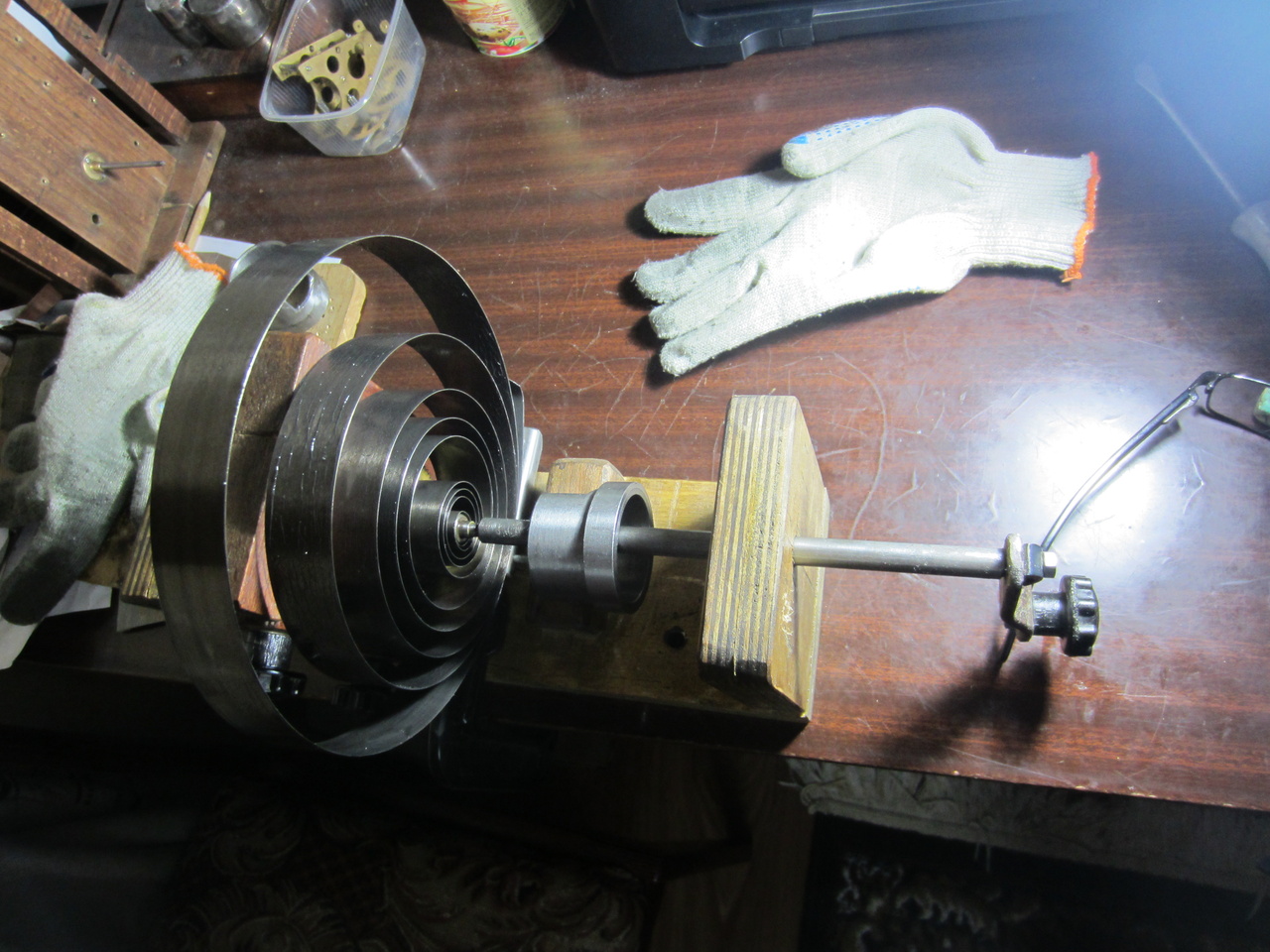

показывал на форуме свой станочек, не помню уже в какой теме. Один стакан точил токарь, под Янтари он же и под старинные подходит, стакан чуть поменьше сделал сам из трубы подходящего диаметра.
Размеры и порядок работы могу дать.
Саша, привет!
Я забивал молотком, на металлической
подложке, одним пробойником.
Отверстие и пробойник, делать на одну десятку больше размера вала, можно конечно размеры делать и в ноль, но тогда надфилем придётся дорабатывать дольше. Надфилем же нужно придать и пирамидальность квадрату, если того требует вал.
Забивать лучше со смазкой (я сало использую, счас наверное тапки ловить придётся)))

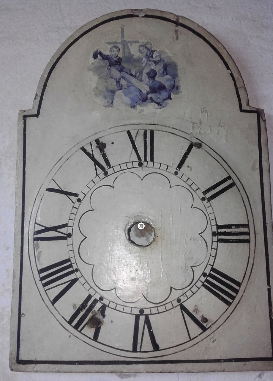

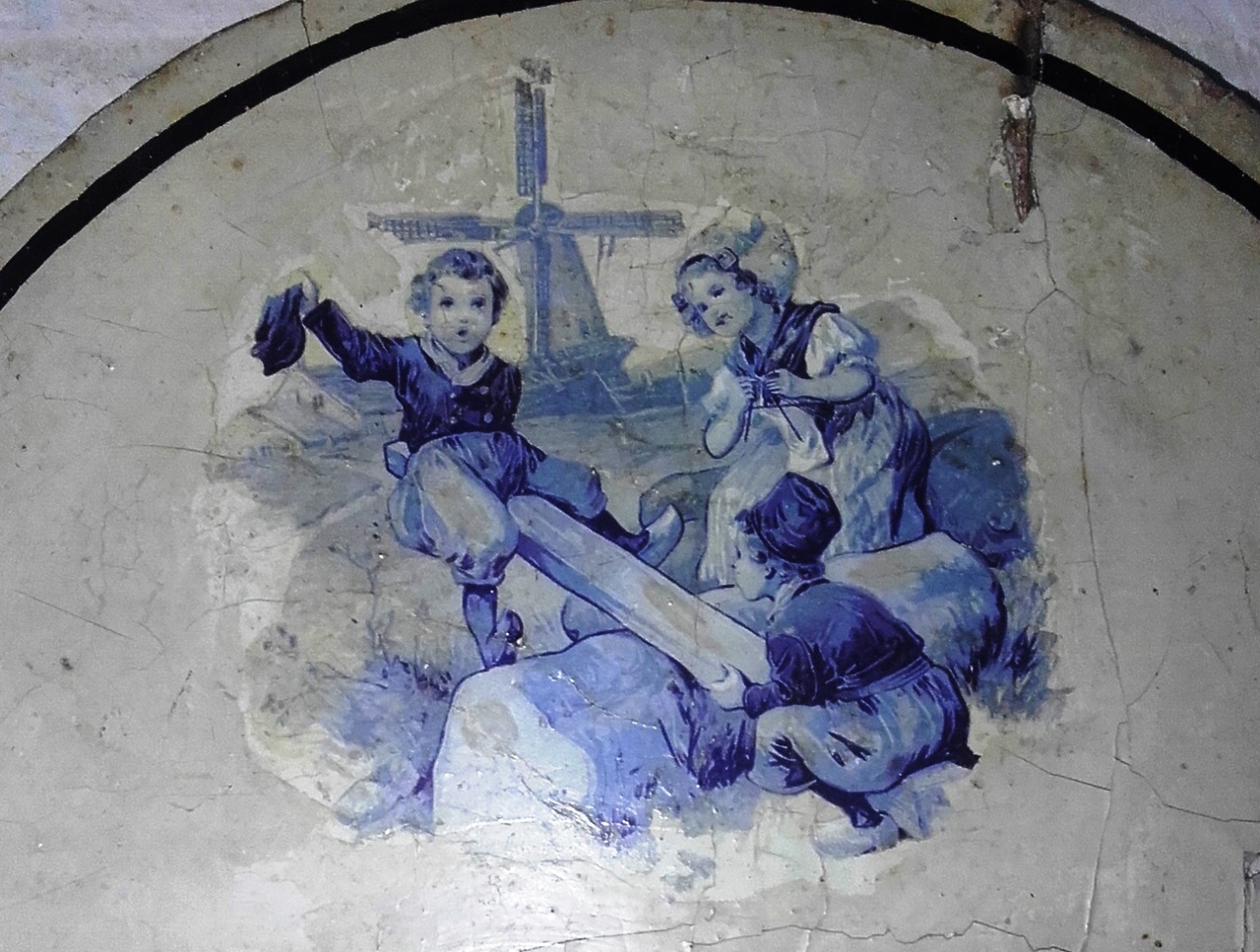

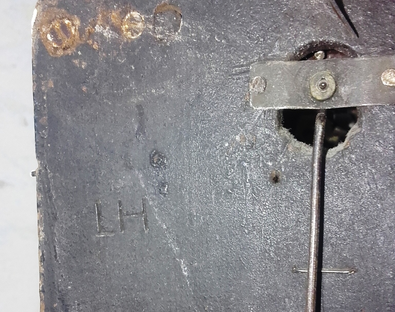

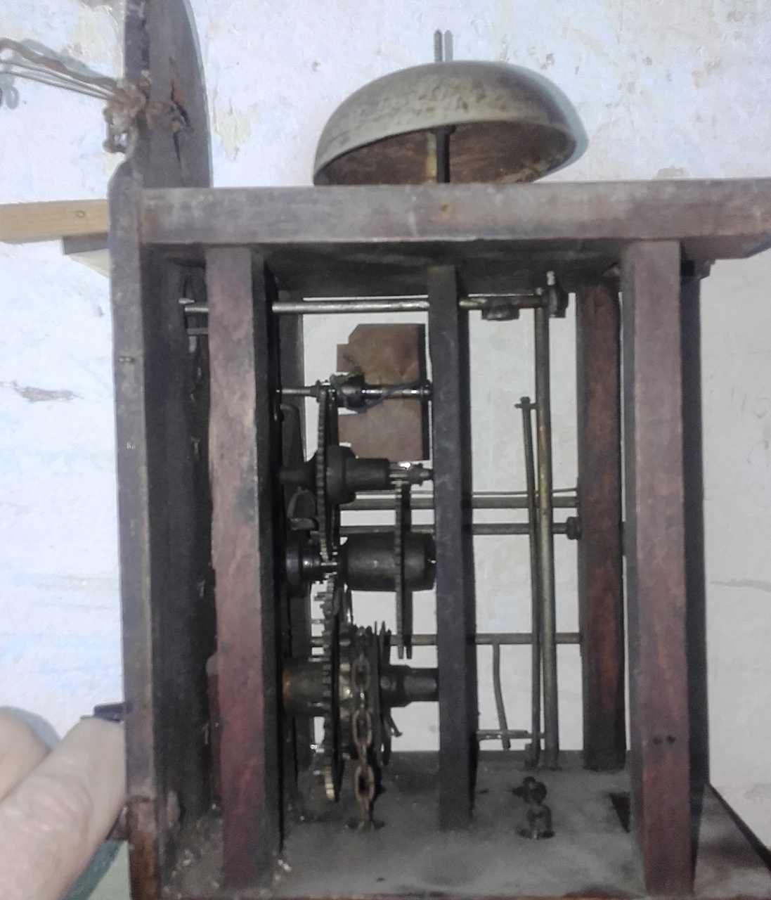

Всем добрый вечер.
Взял (не знаю зачем) вот такие часики.
Вероятно просто ради интереса, мне такие ещё не попадались.
Сделаны очень добротно, с большим запасом прочности, а значит и надёжности.
Правда нет маятника и гирь, поляк дал в придачу вот такую, одну, весом 1.5 кг., но полагаю что не от них.
Но дело не в этом. Решил разобрать, смыть вековую грязь и вернуть к жизни.
Начал разбирать и сразу появились сомнения. Поскольку оси колёс деревянные, можно ли их мыть в растворе и УЗ-мойке? Ведь дерево может разбухать и усыхать.
Решил запросить помощь зала.
Кто имел дело с подобными пожалуйста проконсультируйте по этому вопросу.
Ну и заодно возможно есть мнение по производителю и времени производства?
