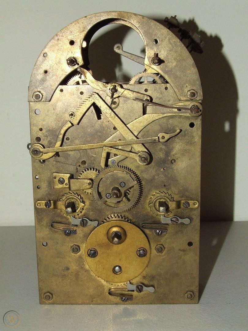

Добрый день!
Подскажите пожалуйста, может у кого-то имеются запчасти, детали или механизм донор? Украина, буду очень признателен
Механизм как на фото или подобный.

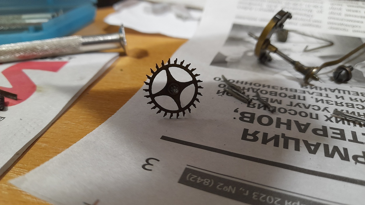

Доброго времени суток, уважаемые форумчане. Имеется механизм Ленцкирх, тип 26. в системе боя отсутствуют колеса, ветрячок сломан. От какого типа механизма Ленцкирх могут подойти колеса. Вопросов у меня множество, т.к. механизму досталось: палеты стояли наоборот, платины кто-то пытался пропаивать оловом, анкерное колесо не в лучшем виде - верхушки зубцов с "шляпками", вместо нормального пендельфедера проволочная скоба.
------- ДОБАВЛЕНО ЧЕРЕЗ 23 МИН --------
Чтобы не быть голословным несколько фотографий.
------- ДОБАВЛЕНО ЧЕРЕЗ 18 МИН --------
Еще один ракурс механизма

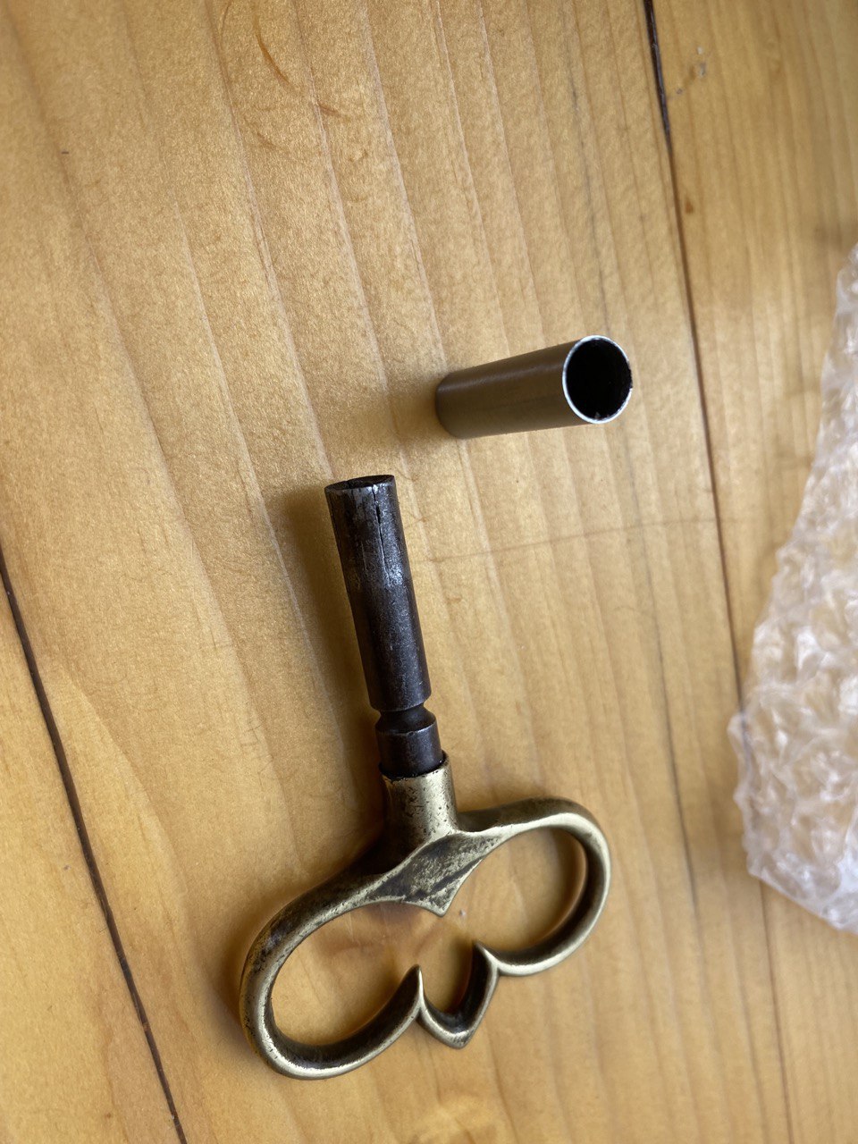

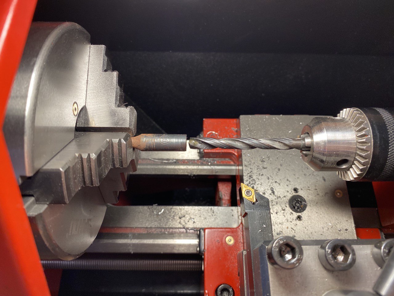

Применил токарный станок

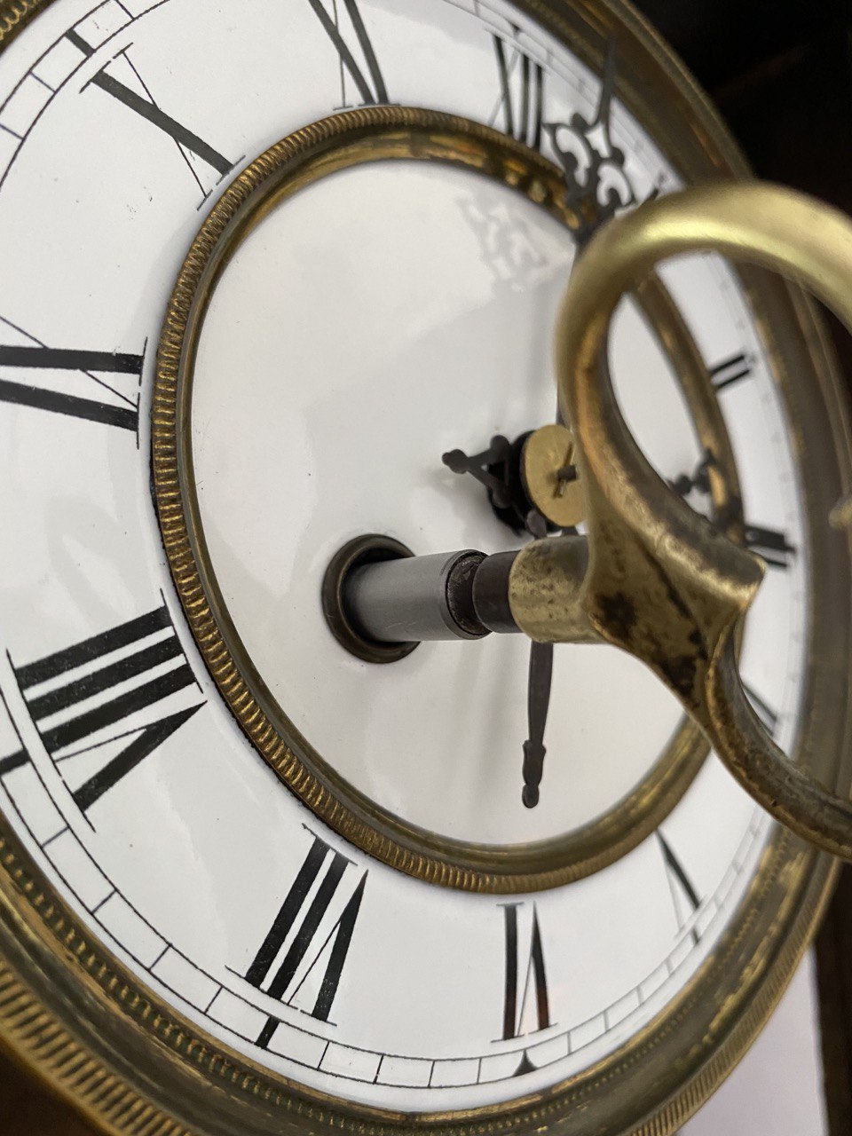

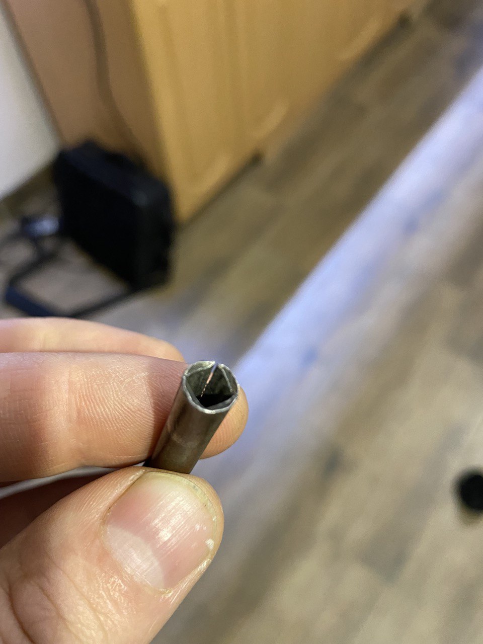

Мини отчет по ремонту ключа.
По случаю попался ключ биметаллический, но сломанный - по ребрам квадрата пошли трещины.
Внешний диаметр 7мм, а квадрат - 4,5*4,5, что дает диагональ 6,4 - очень близко к 7, оттого и сломался. Придумал сделать втулку - просто и обратимо.
Так я все таки добрался до освоения токарного станка.

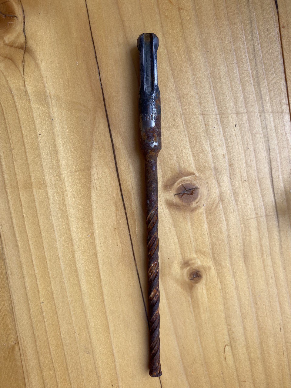

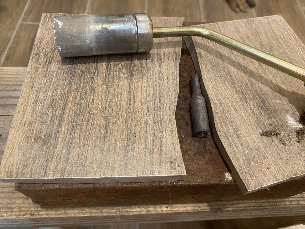

Для заготовки взял использованный бур от перфоратора. Отпилил ненужное.
Попробовал его сверлить - оказалось и хвост каленый, пришлось нагреть его, чтобы убрать закалку (до красна).

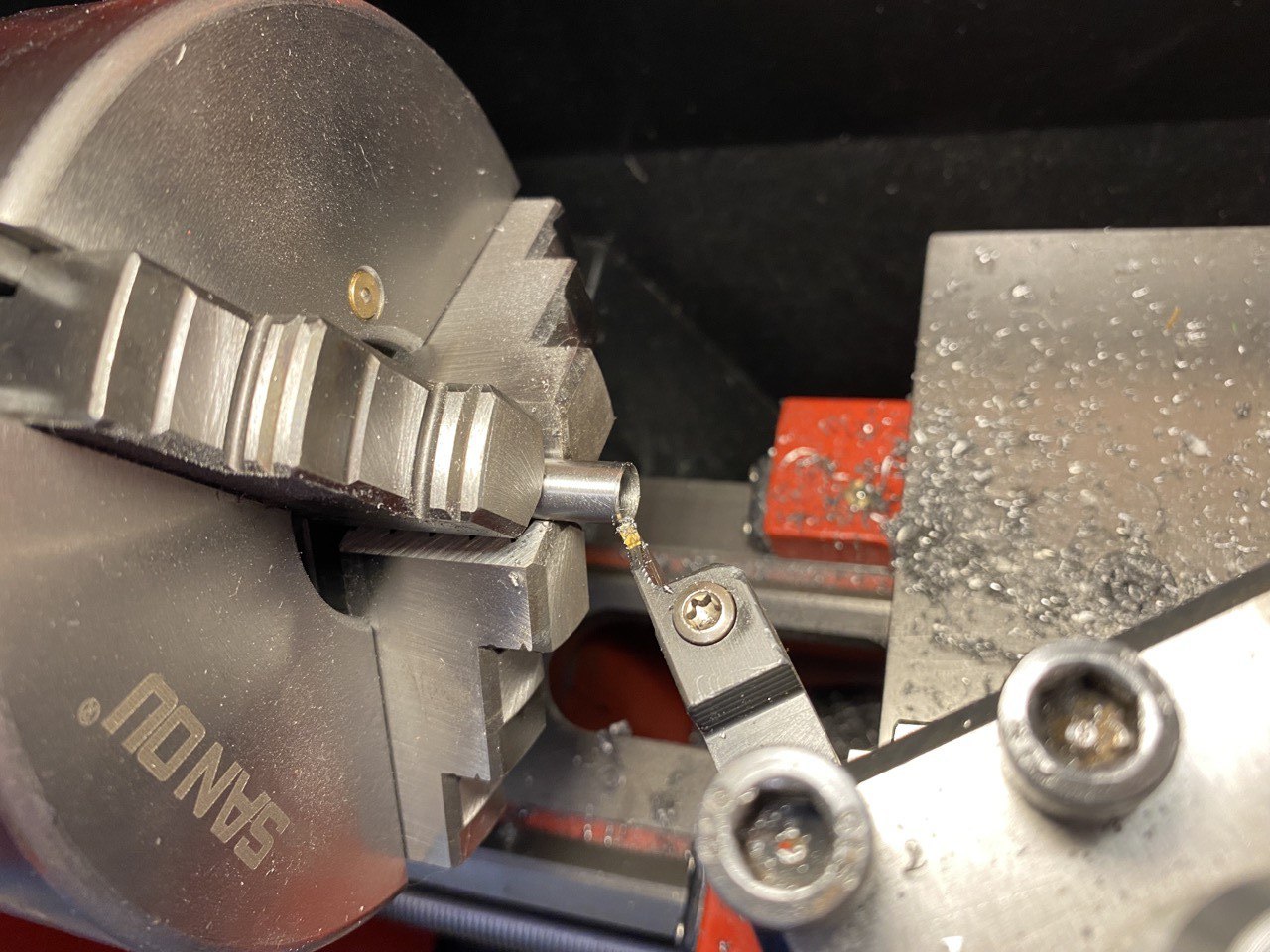

Далее - высверлил отверстие 7мм.
После утончил втулку до 8мм - 0.5мм стенка втулки.

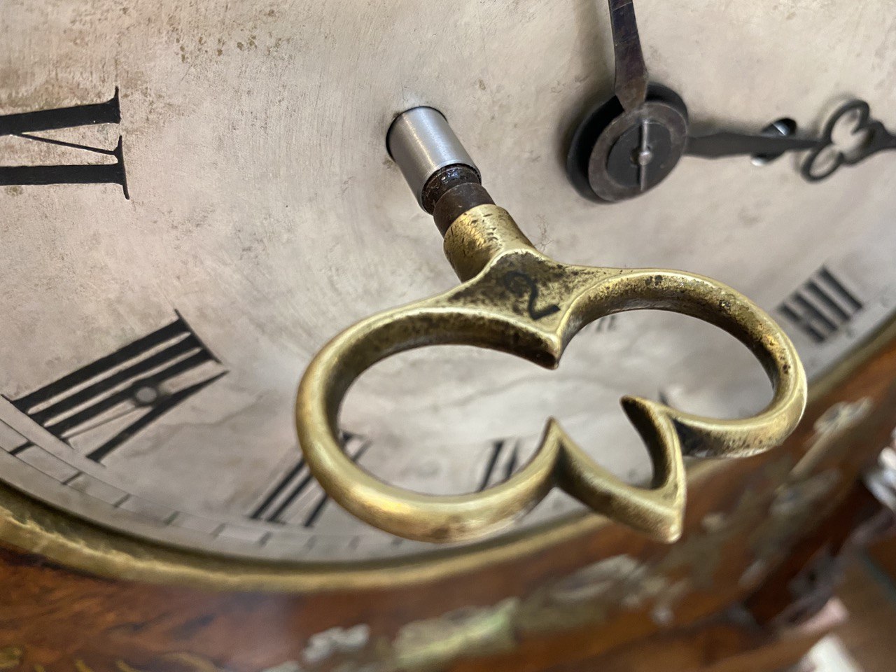

Выглядит прилично, еще бы заворонить, но нет фена пока... Заходит плотно, но еще клеем закрепил.
Можно было бы еще втулочку на верхнюю часть сделать, чтобы не было заметно утолщение. Вот такой простой и быстрый ремонт получился.
Александр

Главное чтобы в заводное отверстие входил. С люверсами может не войти.
Этот пользователь сказал Спасибо! Алекс за это сообщение:
Oled (12.03.2023)

Сообщение от Алекс Посмотреть сообщение

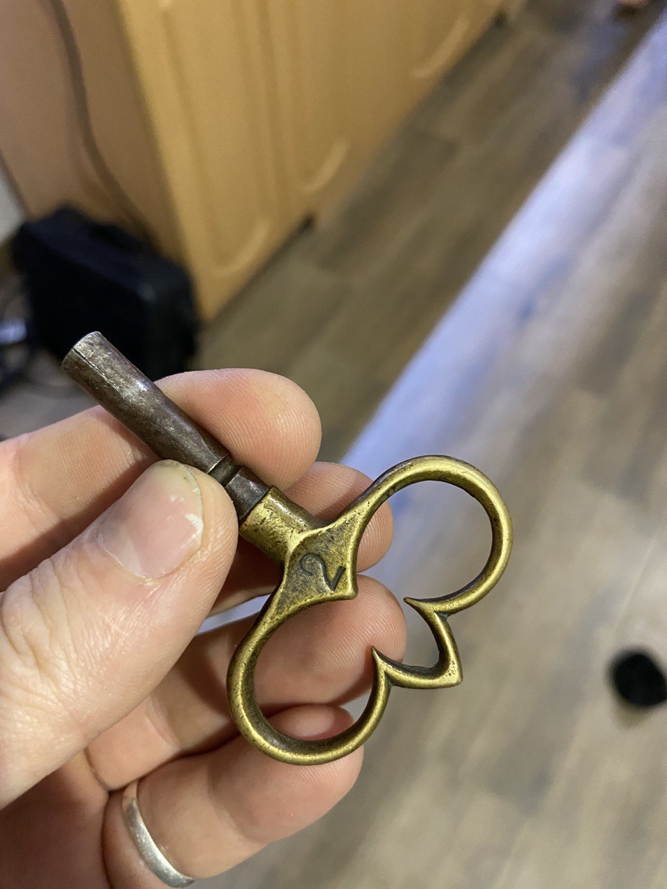

Согласен. Можно было бы попробовать и потоньше сделать втулку, я думаю до 0,3мм стенка будет достаточно надежной, но не стал рисковать.
Попробовал с самыми маленькими отверстиями в моем распоряжении - зашел.

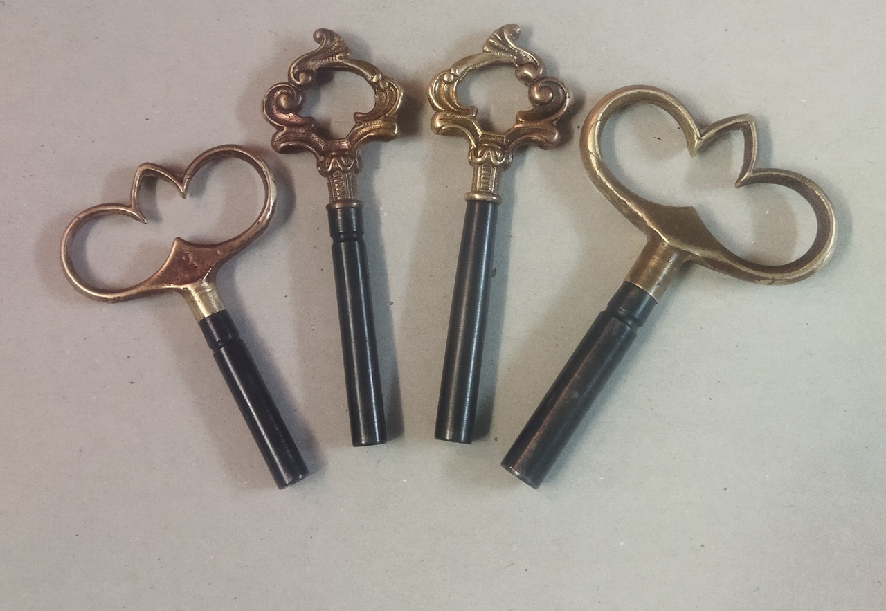

с люверсами у меня варианты довольно широкие.
Александр
Этот пользователь сказал Спасибо! Alex2051 за это сообщение:
Oled (12.03.2023)

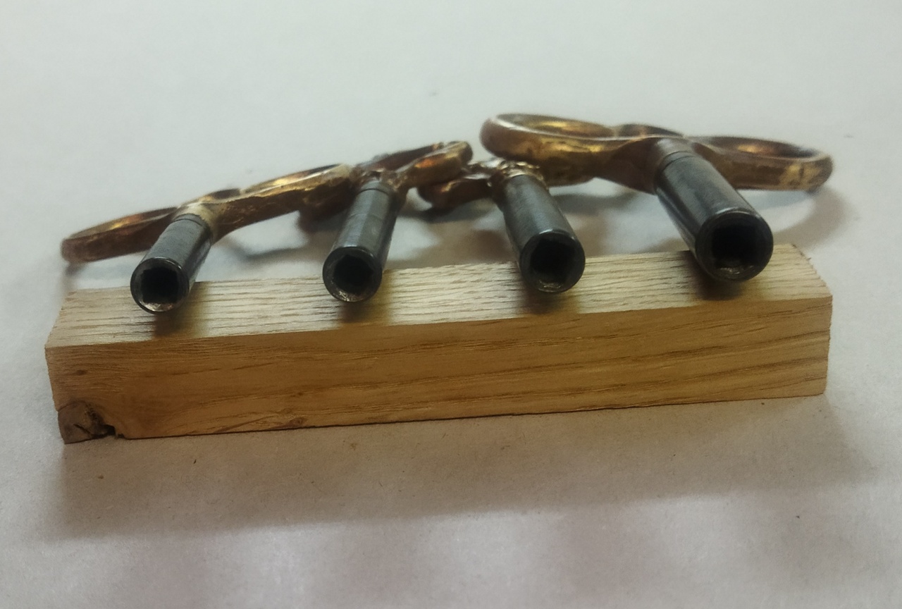

Давненько уж, реплики делал, с нуля.

Сообщение от Passant48 Посмотреть сообщение
А не проще выточить заново ... не таком то станке.
Можно, даже вероятно получилось бы что-то дельное раза с 3го))) просто стараюсь выбирать подход с минимумом вмешательства в старую вещь. Лучше уж сразу как Alex1960 - сразу - новый ключ пилить.
Вообще, конечно, аляповато смотрится разная толщина (хотя всего-то на 1мм толще стал 7мм->8мм), надо было делать еще одну втулку на верхнюю часть и "ремонт" был бы почти не заметен.
Александр
