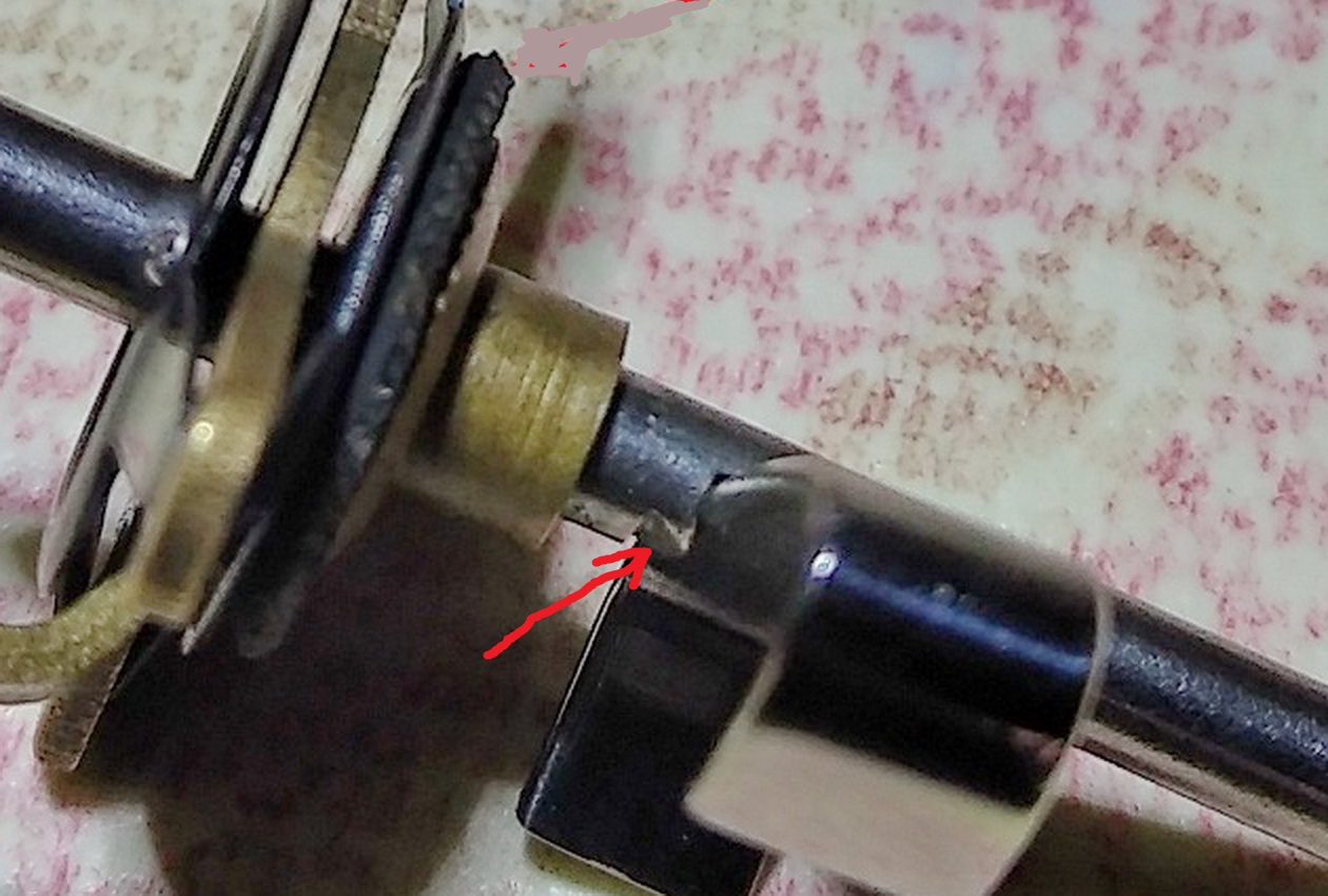

2. Спаял скобу с осью каплей припоя. Просто интересно - сталкивался ли кто-нибудь с подобным люфтом и насколько он критичен. Ведь судя по всему часы ходили не одно десятилетие. Или люфт появился постепенно.. (хотя в это как-то не верится).
Конечно сталкивались. Паять было не обязательно и даже не нужно. Достаточно было подклепать ухваты скобы маленьким молоточком. О чём писал выше.

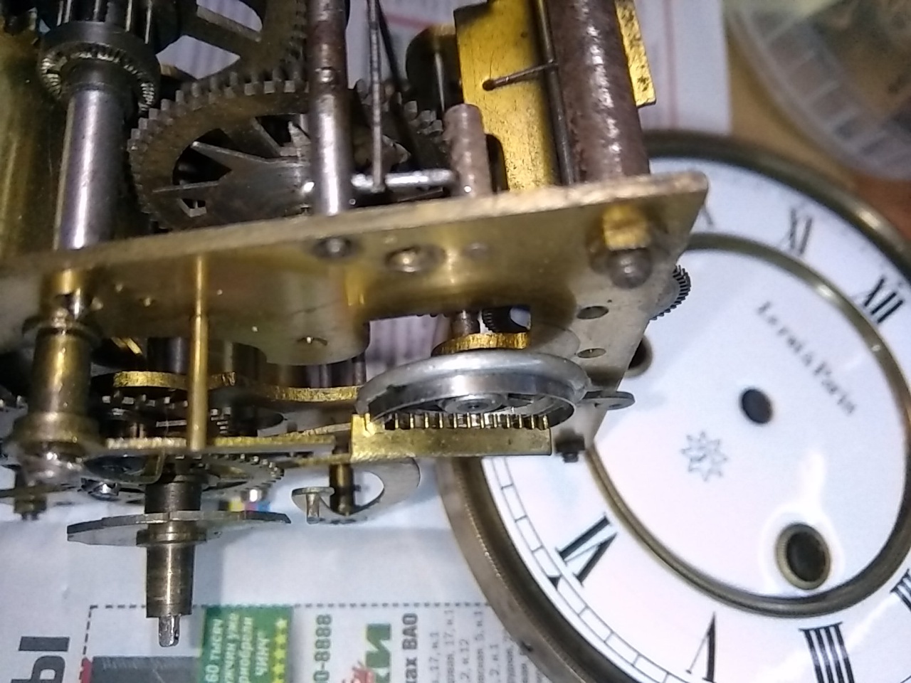

Думал всякое повидал, ан нет. Необычные Юнги.
ID:	3508343   Нажмите на изображение для увеличения
ID:	3508344   Нажмите на изображение для увеличения

Сообщение от Алекс Посмотреть сообщение
Это что за система такая?

Сообщение от arhistratig Посмотреть сообщение
На колесе эксцентрическая полоса, которая поднимает гребенку. Разобрал. Когда соберу, надо видео для истории записать.

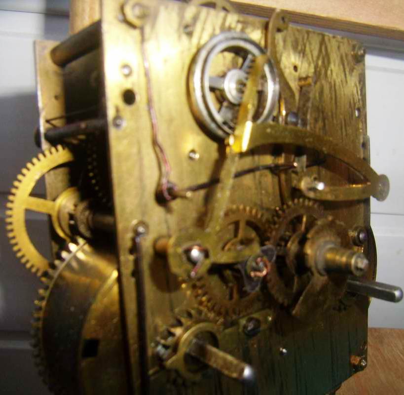

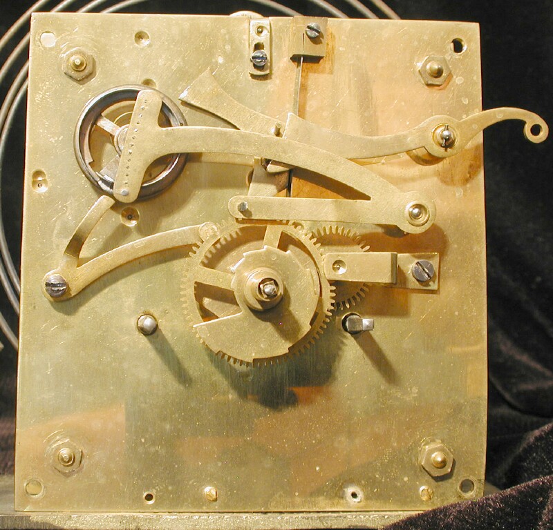

Механизмы с такой системой боя уже были на форуме, даже гиревые.
Несколько лет назад я выставлял подобный механизм.
Сейчас пожалуй уже не найду страничку, выложу ещё раз.
Вероятно такая система показалась производителю мало технологичной в изготовлении и от неё отказались в пользу более простого варианта.
ID:	3508428   Нажмите на изображение для увеличения
ID:	3508429   Нажмите на изображение для увеличения
