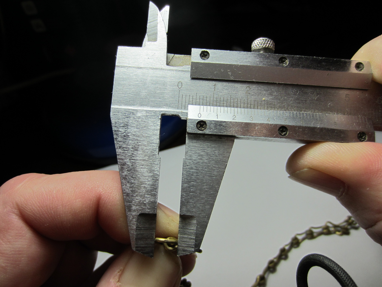

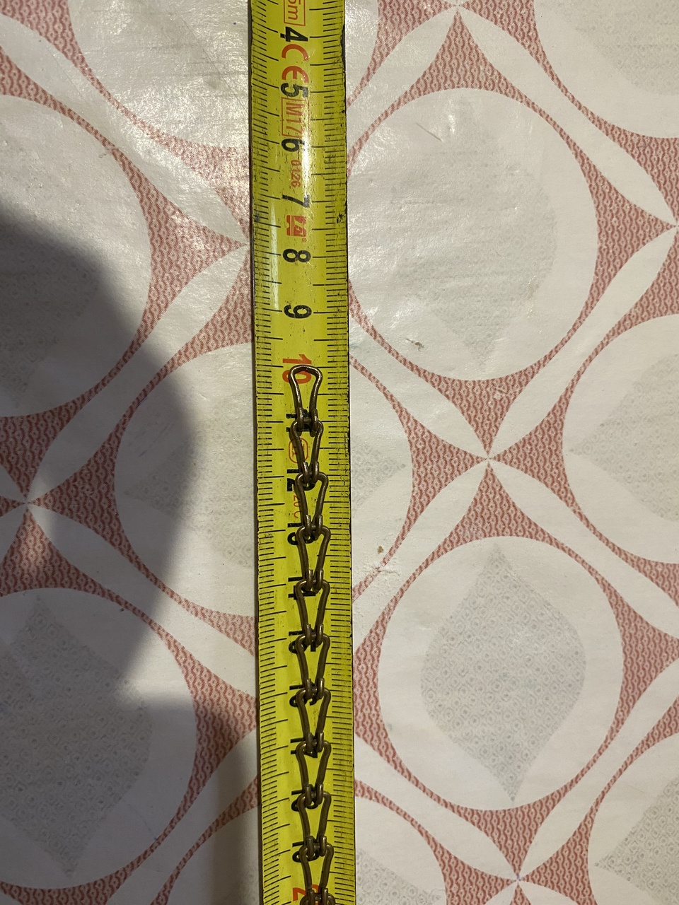

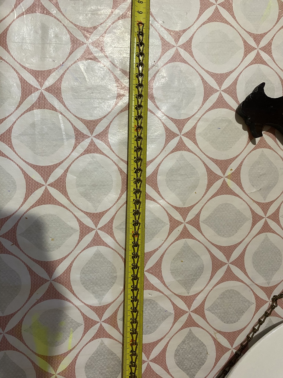

Нет проблем.
Похоже шаг 10мм, толщина проволоки 1.1мм
ID:	3505642   Нажмите на изображение для увеличения
ID:	3505643   Нажмите на изображение для увеличения

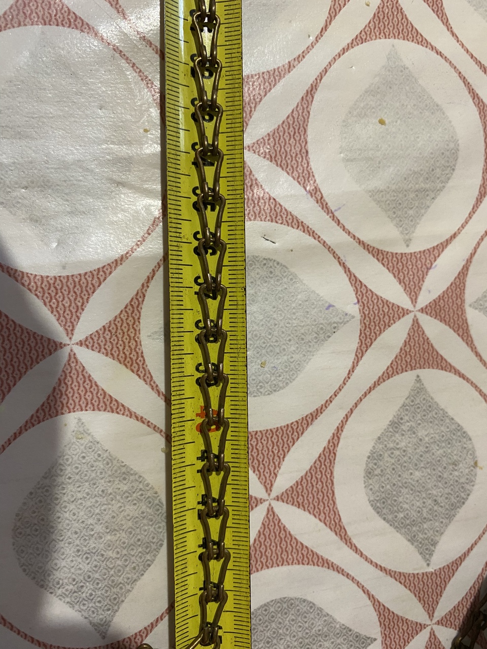

У меня тоже такая цепочка имеется. Длина звена 12мм ширина 6.2мм, проволока 1.2мм.
ID:	3505662   Нажмите на изображение для увеличения
