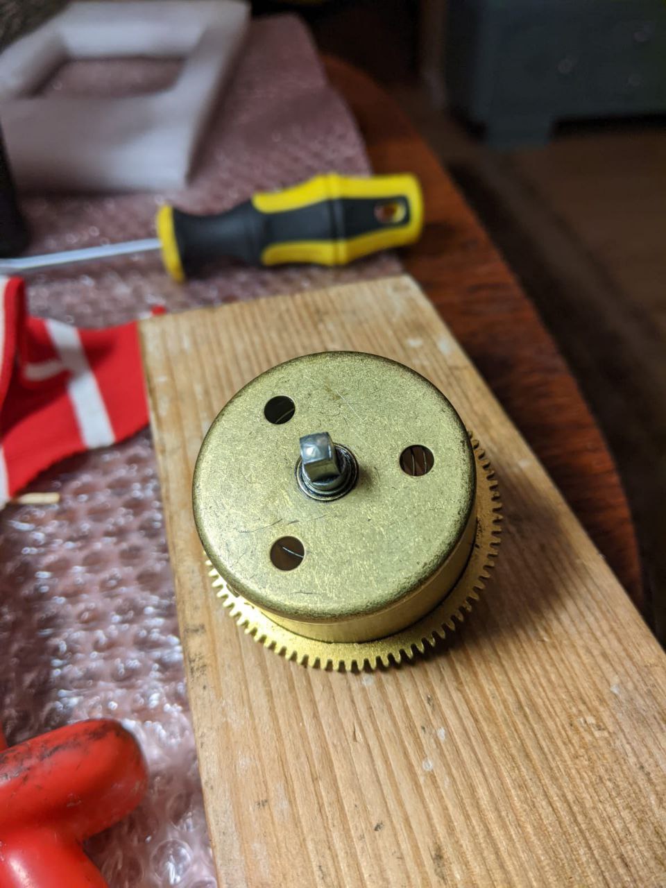

Как разобрать барабан?
Добрый день! Я новичок на форуме и только недавно начала ремонтировать настенные часы. Я не знаю как разобрать такой барабан. Слетела пружина. В ОЧЗ и Янтаре все понятно, а здесь боюсь сломать. Если не в тот раздел написала- извиняюсь. Заранее благодарна всем
ID:	3500505 Нажмите на изображение для увеличения
ID:	3500506 Нажмите на изображение для увеличения
ID:	3500507 Нажмите на изображение для увеличения
  #1258
Старый 24.12.2022, 20:18
Architetto Architetto вне форума
Регистрация: 26.06.2021
Адрес: Пенза
Сообщений: 110
Сказал(а) спасибо: 223
Поблагодарили 186 раз(а) в 80 сообщениях
Сообщение от ainava Посмотреть сообщение
Загните плоскогубцами 8 язычков колпака. И выдавите его вместе с пружиной и осью.

Если осевые зазоры позволяют - я бы при сборке барабана сделал и поставил между пружиной и колесом диск из тонкой прозрачной пластмассы. Внешний вид механизма при этом не страдает, а смазка пружины уже не может вытечь и лишний раз загрязниться.

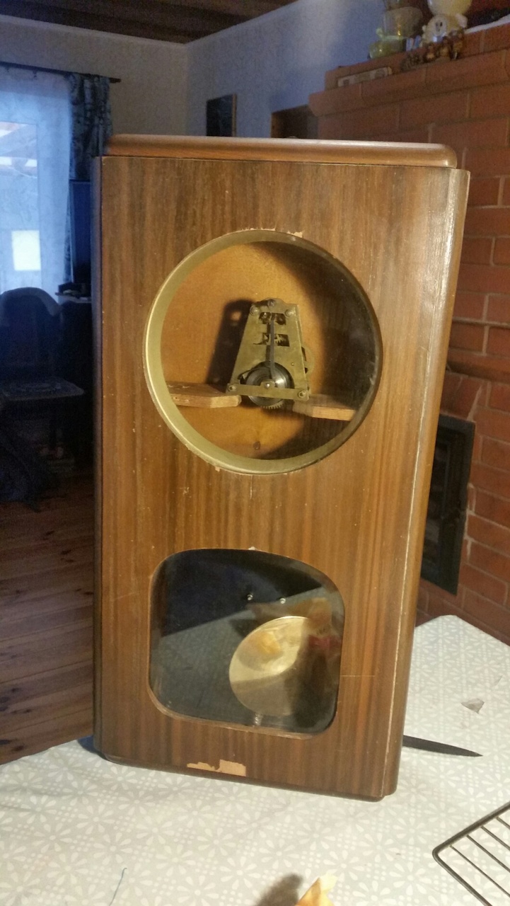

Здравствуйте уважаемые. С наступающим Новым Годом.
Достались Орловские настенные часы, по фотографиям годов 50 - 60. Подвес маятника до предела стёрт и погнут в месте контакта с поводком анкерной скобы, при попытке выпрямить сломался. Изготовил новый, правда чуть толще но в месте контакта сточил до оригинального диаметра. Промыл, собрал. Запустились но очень короткий ход маятника около 2 см. По вашим советам опустил скобу до предела вниз, по немного поднимая добился тиканья, затем ещё приподнял на 0.1 0.2мм. Ход ровный но через минуту останавливаются. При коротком ходе идут 9 - 10 дней. Зубы анкерного колеса подношены либо предыдущим хозяином была разборка без спуска пружины. Трибы колёс и отверстия в хорошем состоянии. Видно часы мало прошли и лежали в чулане (корпус потрёпанный).
И собственно вопросы. Должен ли стоять пендель, сейчас подвес маятника через скобку на крючок. Где можно посмотреть или прочитать подробно про восстановление анкерного колеса.
