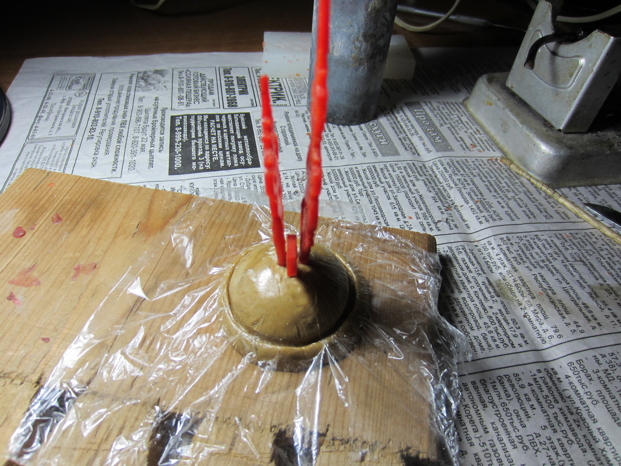

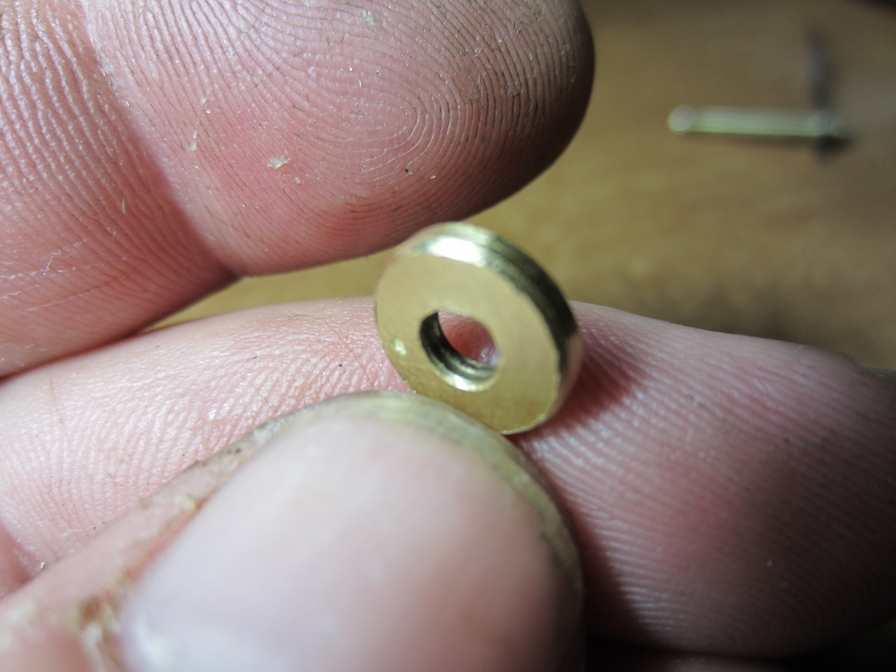

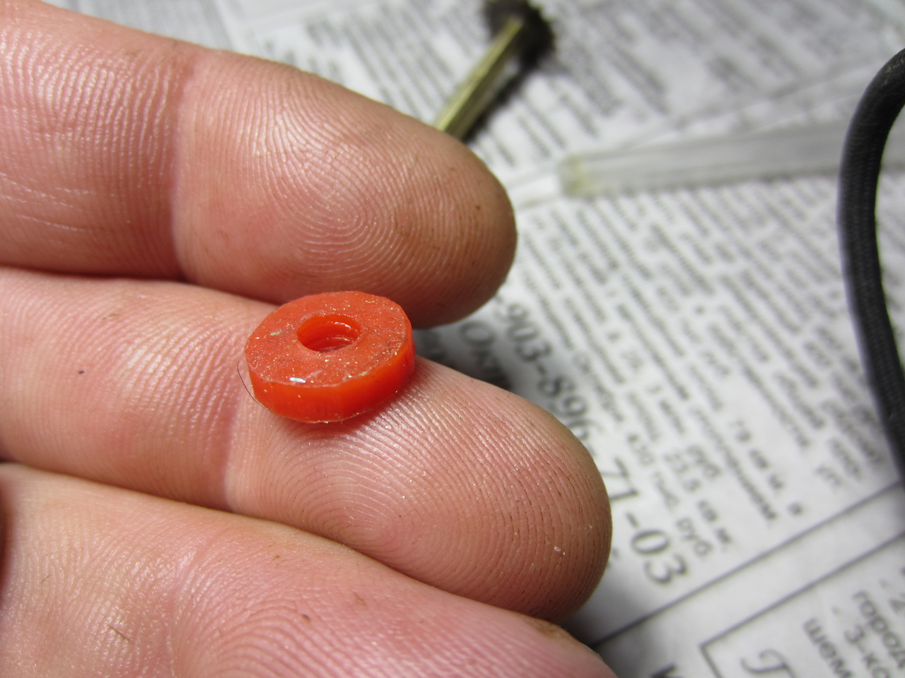

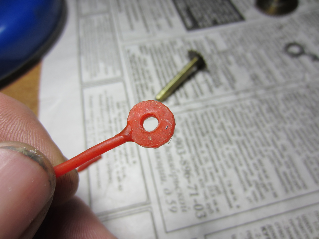

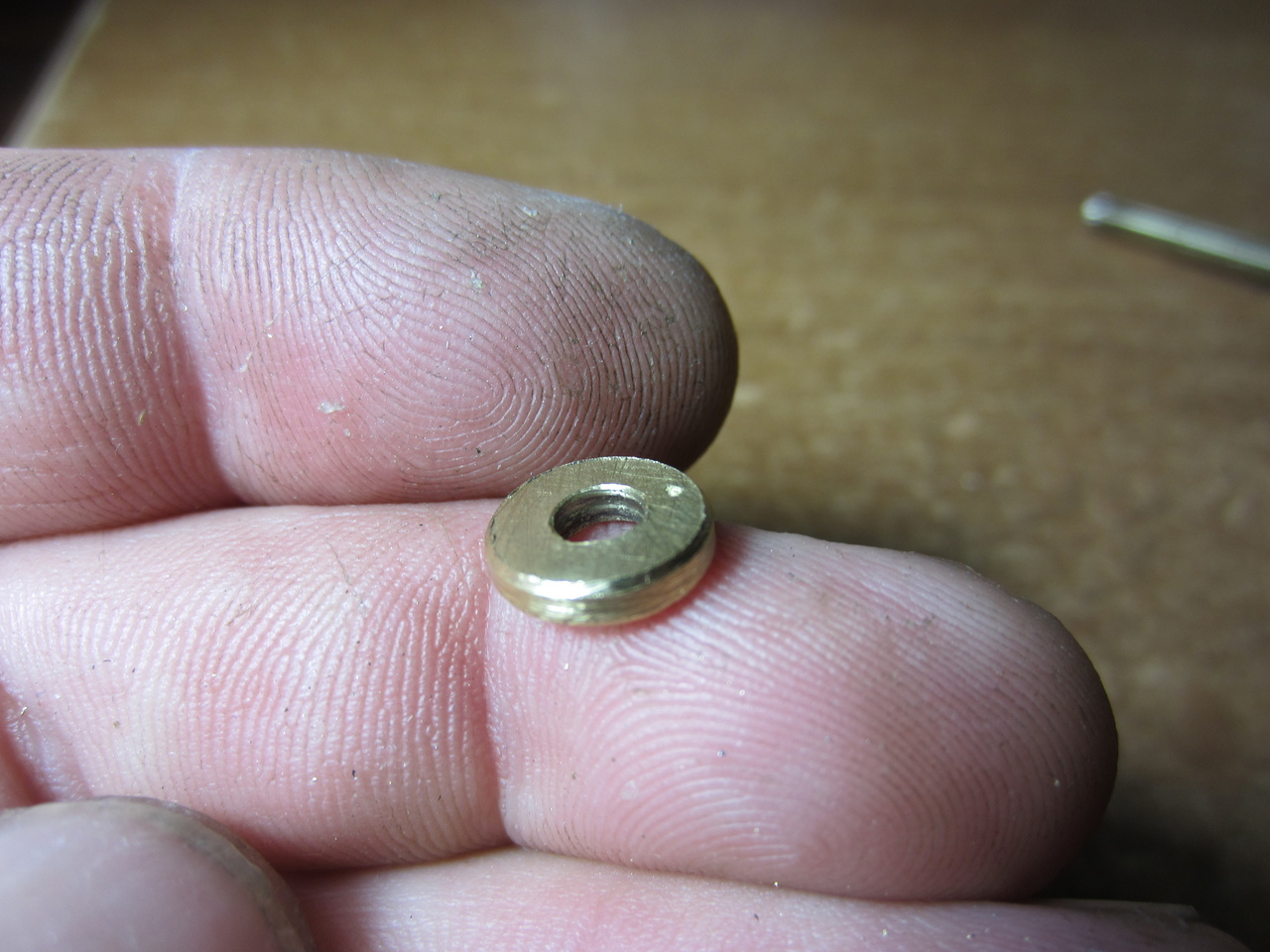

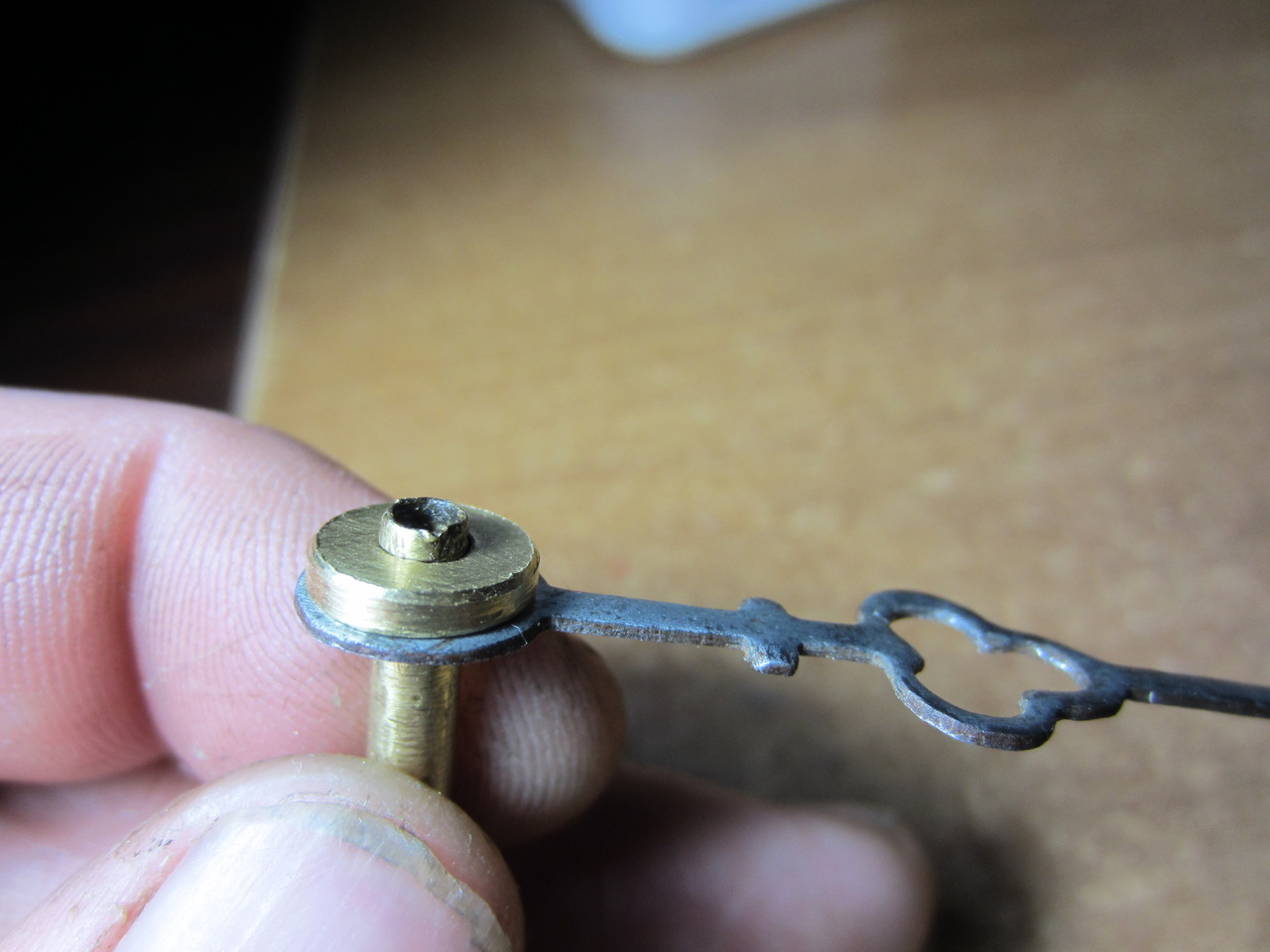

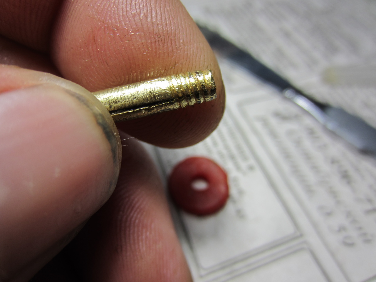

Столкнулся с проблемой отсутствия гайки на минутную стрелку. То что было в арсенале ни одна не подошла.
Делаем кругляш из воска, делаем отверстие чуть меньшим диаметром чем диаметр резьбы и наворачиваем на минутную втулку. Таким образом получаем восковую модель гайки. Приплавляем литник и заливаем в опоку для отливки(гаечка по центру) После отливки обрабатываем, ровняем и получаем гаечку из латуни (бронзы) с нужной нам резьбой.

Класс! Спасибо.

Сообщение от arhistratig Посмотреть сообщение
... После отливки обрабатываем, ровняем и получаем гаечку из латуни (бронзы) с нужной нам резьбой.
А если гаечку "прокатить" с нажимомом по крупному напильнику, получится подобие накатки

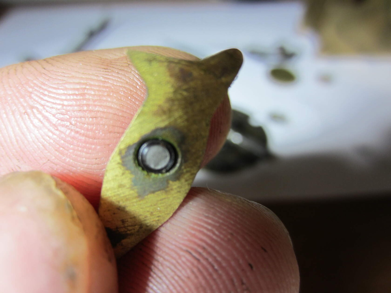

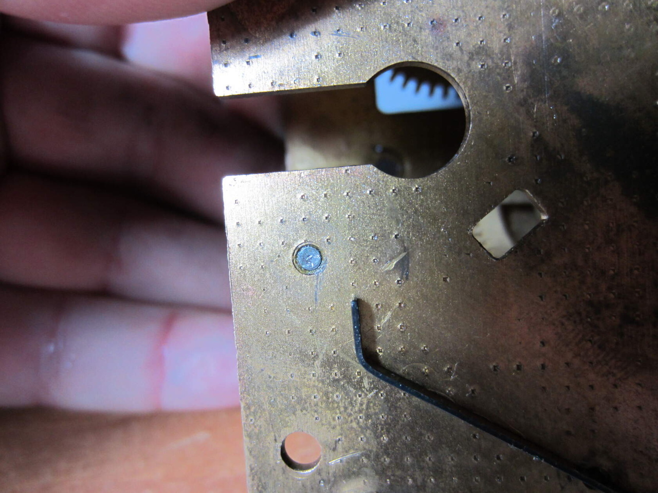

Обломило ось собачки храповика на мех-ме Янтарь. Без разбора мех-ма сделать как было (расклёп внутри) не получится. Может буду выглядеть лентяем, но так не хочется разбирать мех-м, т.о. проходил недавно. Свои соображения есть, можно сделать расклёп с наружной стороны. Может у кого то есть ещё проверенный способ установки собачки без разбора мех-ма?
Просверлить обломок и вывернуть шабером.
Точить винт с пояском не обязательно. Достаточно найти подходящую к месту трубку, либо согнуть её-же из полоски.

Сообщение от OddyRash Посмотреть сообщение
А дальше?
Т.е. обломок , который в платине он на резьбе?
Делитесь своими знаниями. Это путь к бессмертию.
Далай-лама XIV
  #1250
Старый 07.12.2022, 08:46
Аватар для OddyRash
OddyRash OddyRash вне форума
Регистрация: 03.12.2006
Адрес: Липецк
Сообщений: 5,826
Сказал(а) спасибо: 10,572
Поблагодарили 24,959 раз(а) в 5,506 сообщениях
А дальше?
И вкрутить подходящий винт с шайбой собачкой и трубкой в мост.
