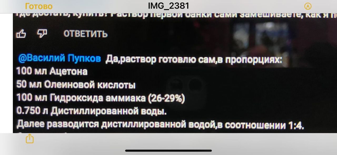

А я давно пользуюсь таким раствором. Правда краснеет в скором времени после замеса.
Но об этом уже были разговоры в теме про мытье.
