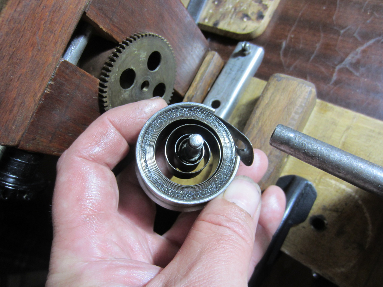

Извлекаем пружину барабана
https://youtube.com/watch?v=CZpD7ehh_YQ&feature=share

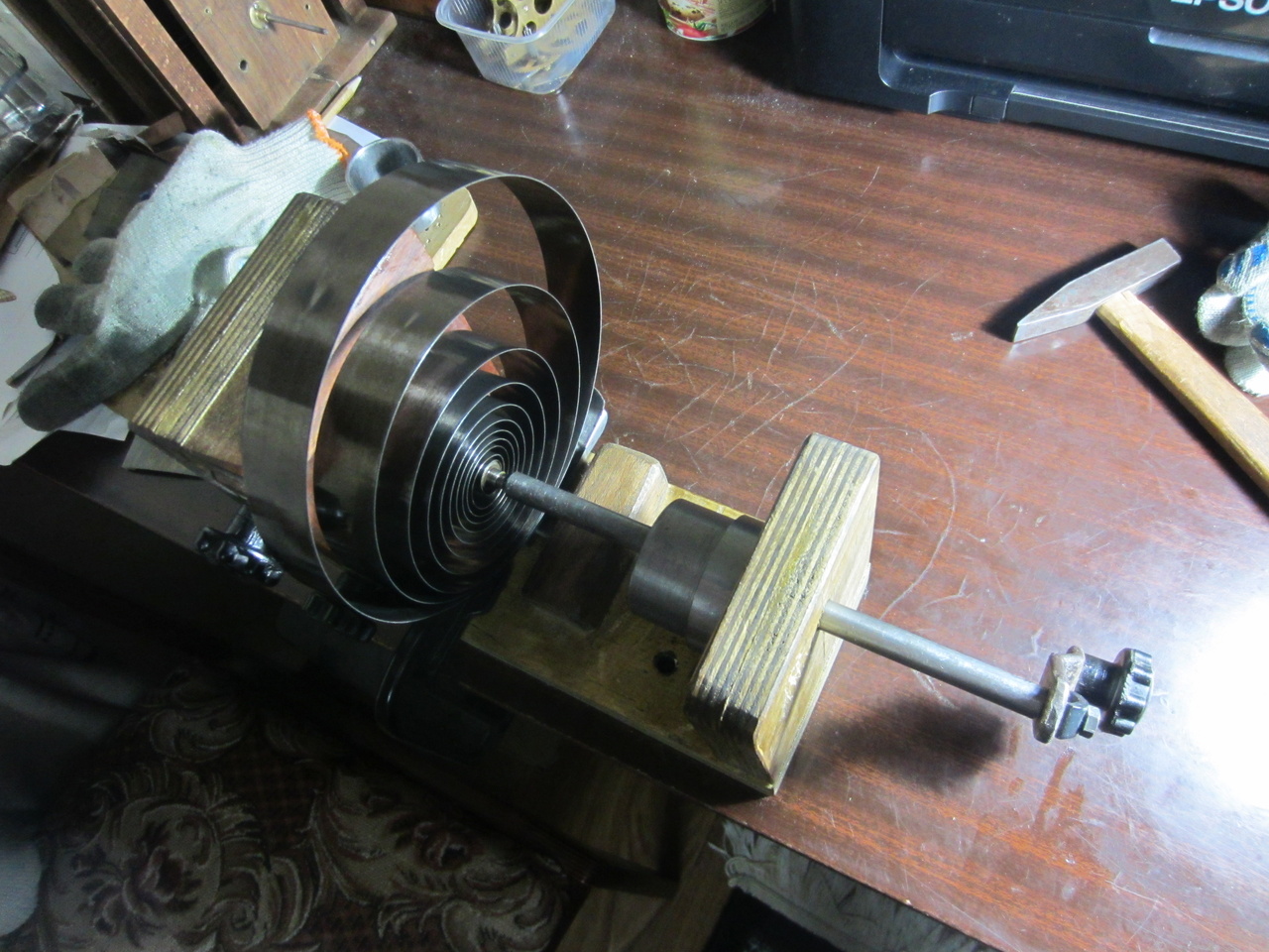

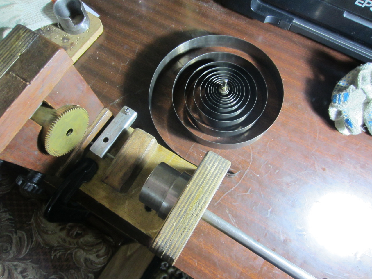

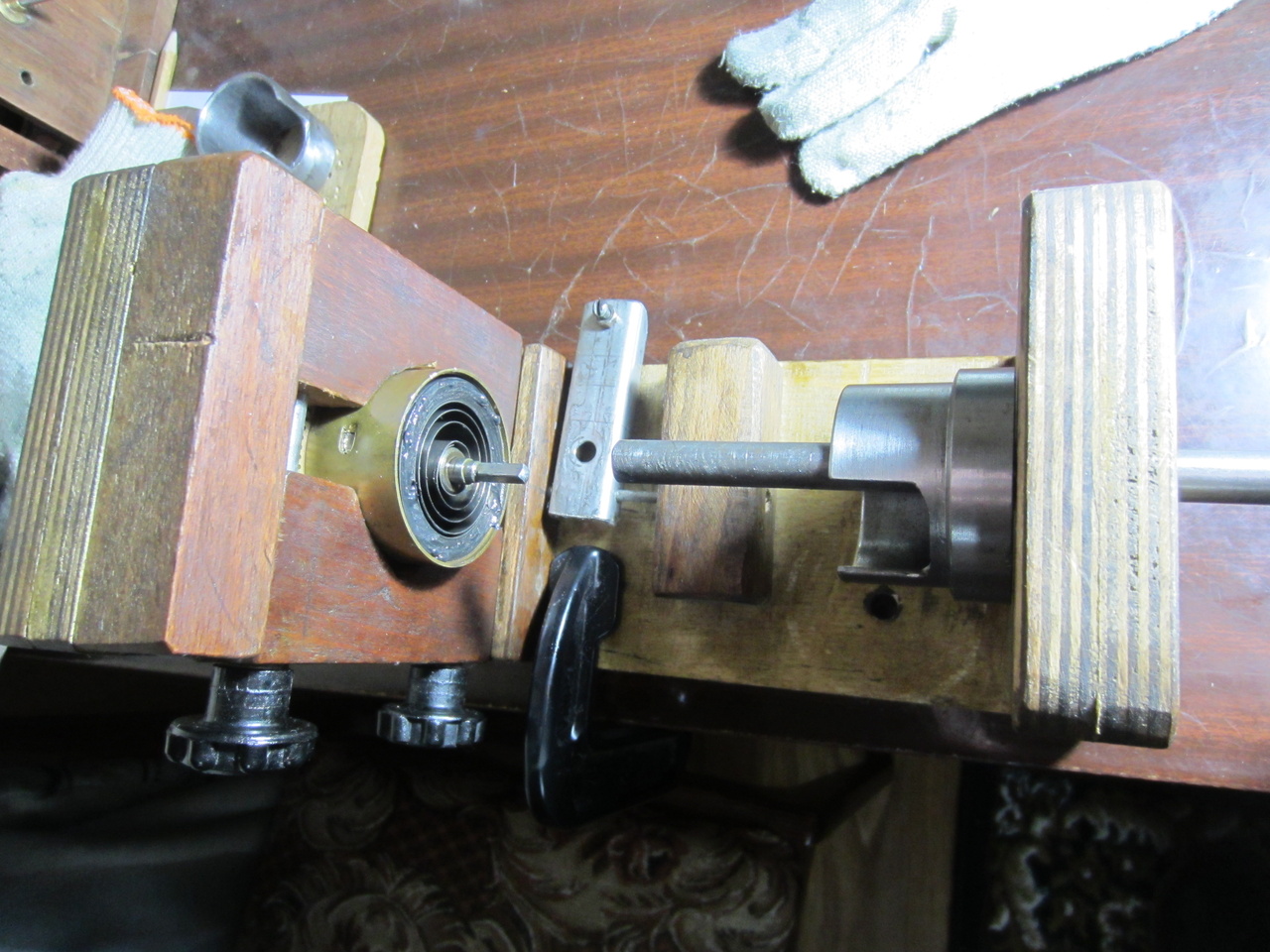

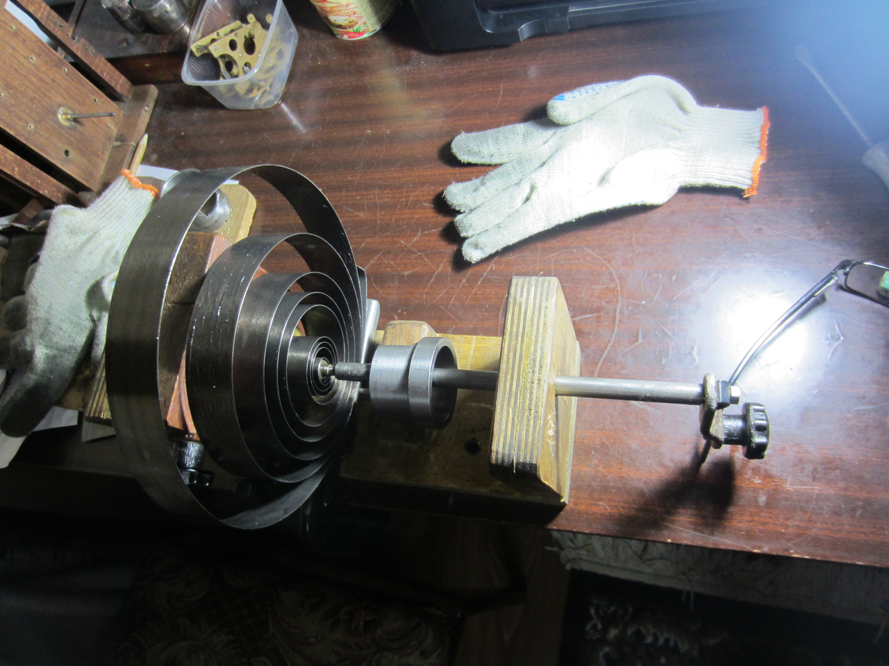

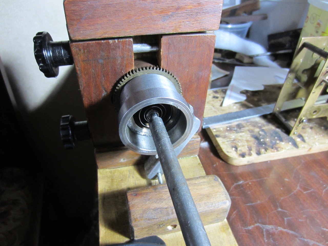

Сообщение от Alex2051 Посмотреть сообщение
Хорошая вещь! Аккуратно смотрится в отличие от самоделок.
Да ладно..

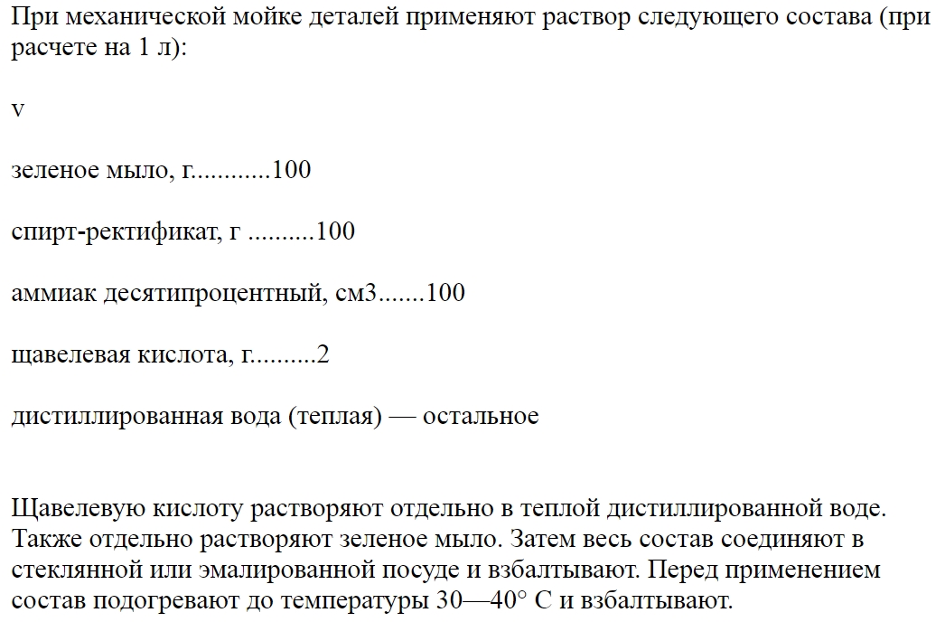

Здравствуйте. Для отмывания деталей механизма, настенных ФМС, дали вот такой вот рецепт. Есть ли варианты немного попроще, или может, не все компоненты обязательны или их можно заменить на более доступные?

Сообщение от MECHANISMIK Посмотреть сообщение
Есть ли варианты немного попроще?
Вложение 3471829
Бензин "галоша" и зубная щётка.
Надеюсь дали не только рецепт но и что делать дальше, после мытья деталей в этом растворе.

Сообщение от arhistratig Посмотреть сообщение
Вы про смазку/сборку?
Рецепт классический, из "Справочной книги часовщика", но... "За неимением гербовой, пишем на простой".
Можно использовать "Фейри". После раствора промыть бензином Калоша.
