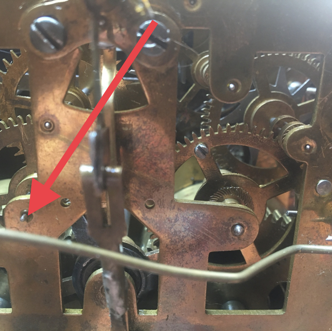

Сообщение от uri2804 Посмотреть сообщение
Всем спасибо за высказывания вашего мнения Но по приколу сверлить отверстие нарезать резьбу вворачивать винт да еще определенной длины чтобы он ни за что не цеплял -очень странный прикол. Мне кажется версия OddyRash более вероятна
А эта как вам красота ?)))
Я так понял вы чинили эти часы?
Там везде видимо есть свои «особенности»
Этот пользователь сказал Спасибо! Asketix за это сообщение:
uri2804 (26.08.2022)
  #1218
Старый 26.08.2022, 15:24
Аватар для Vasiliy K
Vasiliy K Vasiliy K вне форума
Регистрация: 03.10.2014
Адрес: Новоузенск, Саратовская область,
Сообщений: 3,798
Сказал(а) спасибо: 12,324
Поблагодарили 2,614 раз(а) в 1,532 сообщениях
По мне, этот винт вкрутили вместо стопорного штифта, под который отверстие разбилось. А цапфа - ну длинновата она на самодельной оси (или запрессована), бывает...
Этот пользователь сказал Спасибо! Vasiliy K за это сообщение:
