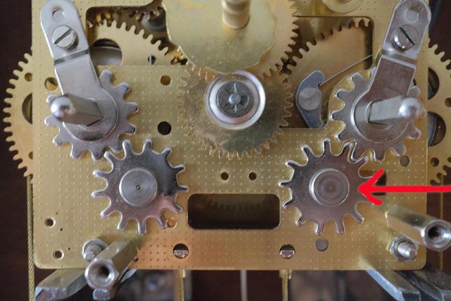

Добрый день. Занялся ремонтом механизма Hermle 241 настенных часов. Механизм струйный, очень туго крутился барабан хода. Разобрал, немного увеличил люфт, смазал, собрал.
Не могу понять, зачем нужны эти шестерни, они ни к чему не подключены, вращаются свободно. Но как оказалось у них немного разные зубья, и при неправильной установке они тормозят барабан и часы встают. К сожалению, перед разборкой я не сфотографировал их правильное положение. Сейчас подбираю экспериментально. Вроде пока часы работают.
Но всё же, зачем эти шестерни?

Всё. Сам разобрался. Это счётчик оборотов барабана. При правильной установке останавливает вращение барабана на максимально опущенной гире.

Тоже встречал такое устройство на часах этой марки. Но... на том экземпляре было ощущение, что механизм спроектирован под более высокий корпус или под корпус, не охватывающий гири. Возможный ход (задаваемый длиной жилы и параметрами этих шестерен) гири там был чуть ли не вдвое больше места в корпусе! В результате - или при заводе можно гирю дотянуть до упора в механизм, или ход её вниз ограничиваться не будет (смотря как шестерни поставить). Хорошая идея, а должным образом не работает...
http://forum.watch.ru/showthread.php...ghlight=Hermle
