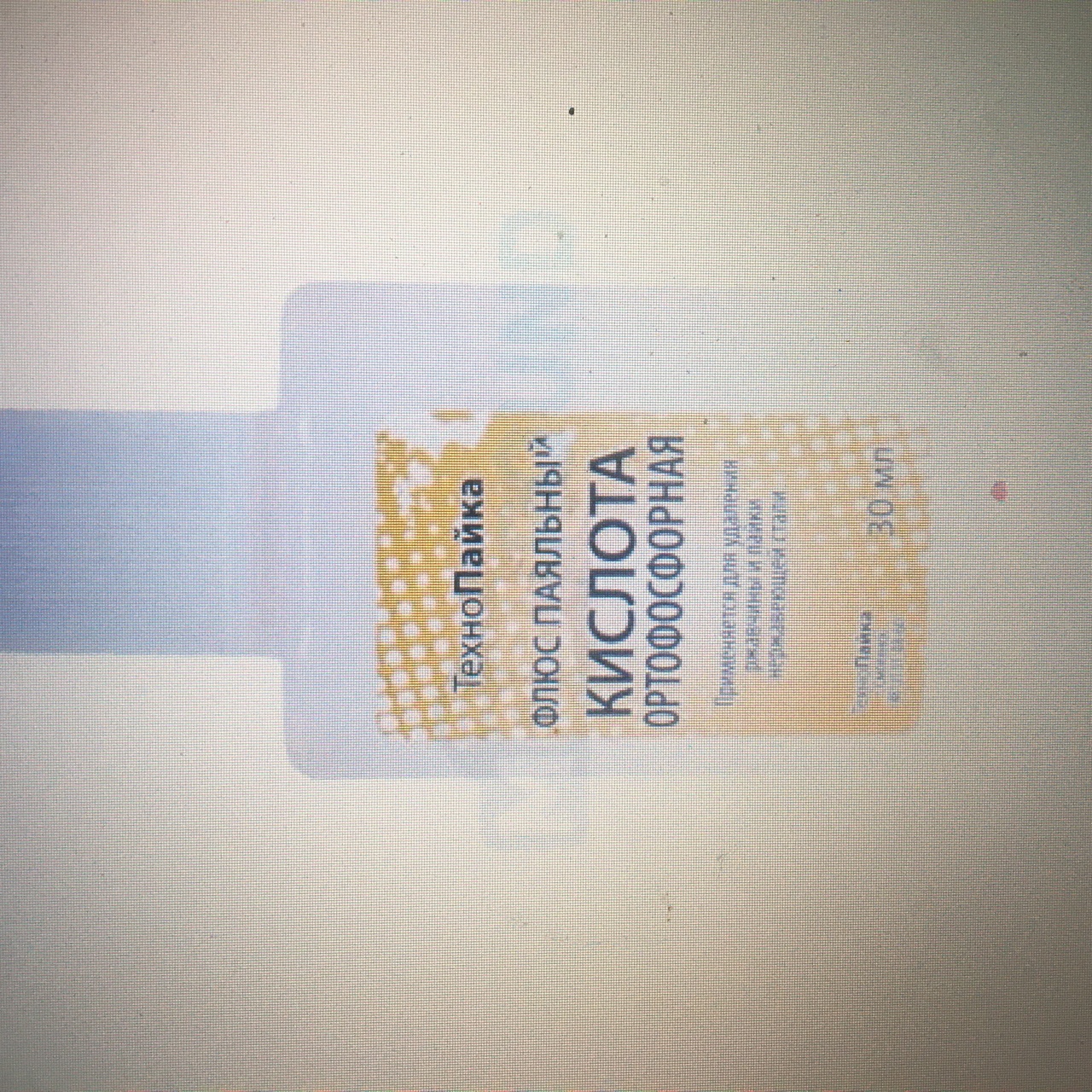

Если у вас есть остаток родной спирали более чем 7,5 витков, травить лучше его. Целиком. Спасибо вас понял. Буду травить спираль от Витязя так как родная вся кривая и я вряд ли смогу ее выпрямить да и витков там мало осталось
------- ДОБАВЛЕНО ЧЕРЕЗ 11 МИН --------
И еще вопрос Ортофосфорная кислота и флюс паяльный на основе ортофосфорной кислоты это одно и тоже или нет? Флюс паяльный мне кажется это ортофосфорная кислота травленая цинком? То есть мне надо искать ортофосфорную кислоту или спираль можно травить флюсом паяльным?
Вот такая подойдет?

Сообщение от uri2804 Посмотреть сообщение
Надо пробовать. Флюс, конечно, слабее. Вопрос - насколько?
